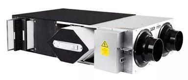

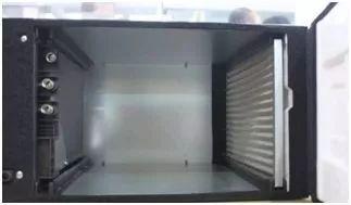

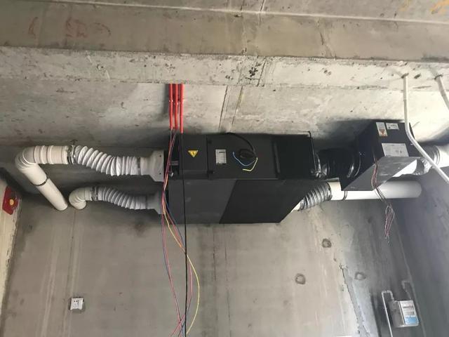

新风机子一般是上面这个样子,热交换、滤网、抽风机都在里面。

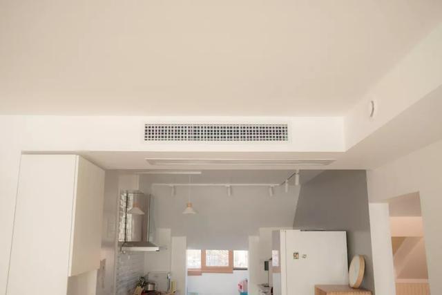

二、容易跟新风混淆的中央空调和净化器
中央空调和新风什么关系?能不能共用管道?
首先中央空调和新风是两套系统,管道也不一样,从职能上来说也是各管各的,中央空调负责的是温度,新风系统负责的是空气质量。
而且一般是先装新风、再装中央空调。这个主要是因为管道的原因,新风管道更粗,而且不容易弯曲,中央空调的管道要细一些,是铜管,可以弯一下,好解决俩管道打架的情况。

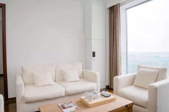

新风和净化器什么关系?净化器效果怎么样?
上图:空气净化器
新风和净化器最根本的区别就是,新风能从外面换气,净化器呢,只能在屋里换气,换来换去都是屋子里的空气。
上图:净化器和新风的空气循环区别
价格上一般新风系统上万块(一般都是套餐价的方式卖,谈好一个价格,所有的测量、设计、机器、管道、安装都包括了),肯定要贵。净化器就便宜了,小米净化器也才699嘛。
从麻烦程度上,新风需要设计、安装;净化器就很灵活了,买来放到屋里就行。
噪音方面、能耗方面,净化器要比新风好一些。新风再怎么做,也会比净化器的大一点。不过新风在降噪方面都能做到能接受的程度,不影响正常休息。

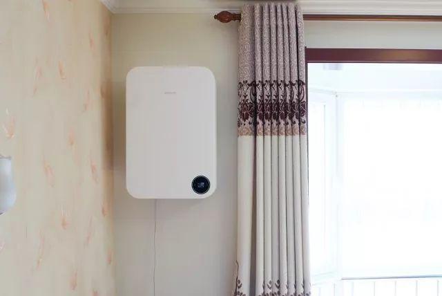

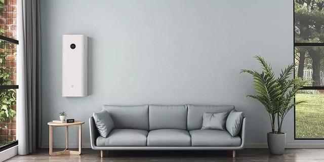

还有一种介于空气净化器和全屋新风之间的,叫壁挂新风。
壁挂新风比净化器要好一些,也能局部换气,适合装修完了的家庭装,是不能做全屋新风的一种补救措施,跟整个的全屋新风没法比。
壁挂新风需要一个孔到室外,不用全屋走管道,不用吊顶,安装还算方便,价钱一般5~7千块,也带热交换。
壁挂式新风净化器的风量一般是60,就是开一个小时,能换60m³空气(或者说高是1米,底面积是60平的空间),60平的房子大概换一半的空气,也勉强够用了。注意有些壁挂新风的风量甚至是低于40的。

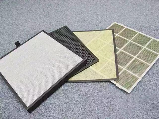

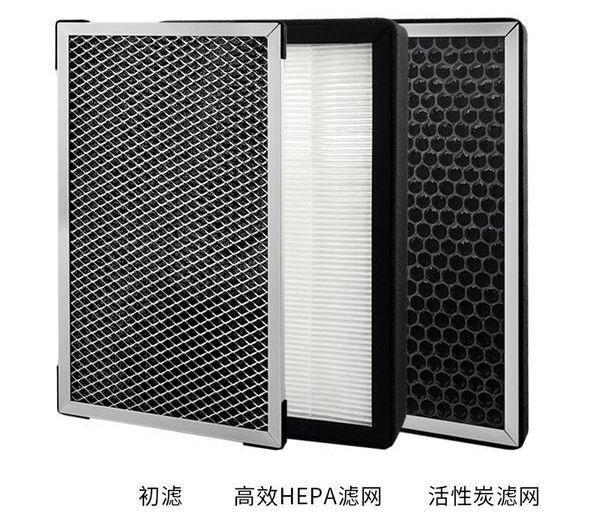

纯物理过滤就是用滤网,在风机里面;
上图:滤网
静电吸附过滤也叫静电集尘,是用的静电箱,里面放钨丝,在风机外面,一般前置在风机进气口处。
这两种方式各有利弊,物理过滤比较彻底,但是后期需要更换滤芯,大概隔3~6个月,就得换一次,一个滤芯200~300块,淘宝京东都是按套卖,3个一套。

滤网结构通常是初级滤网+高级滤网复合多层的,比较高级的滤芯类型是HEPA,可以有效滤除PM0.3以上颗粒,pm2.5根本不在话下。
这里要留意滤网的等级,去除PM10等级的颗粒物,只需要普通纤维滤网即可,PM2.5则需要HEPA等密度更高的滤网。

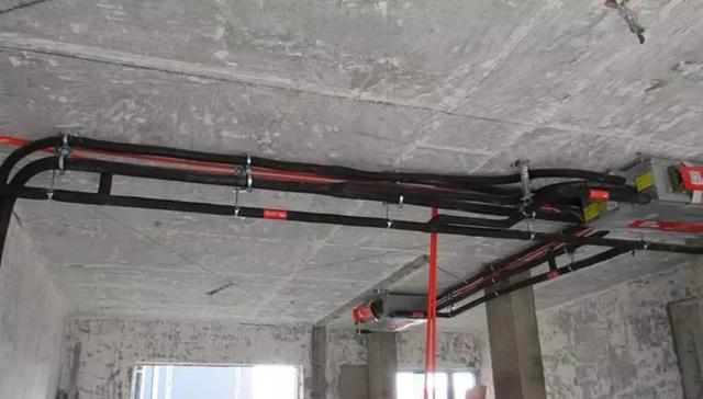

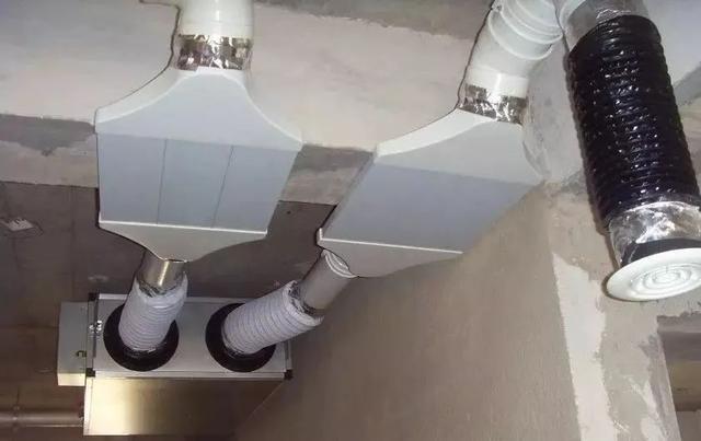

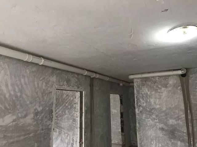

新风管道有PVC硬管和PE软管两种。
硬管跟家里用的那种白色的排水管差不多,目前是主流,价格实惠,是一根大粗管从头穿到尾,管上再分支,所以距离主机远的地方,风量会减弱。
做软管要贵一两千,配套分风箱(类似地暖的分集水器),管道都短,风口的风量就不会减弱,而且软管的内壁光滑,综合来看软管送风效果比硬管要好,软管噪声也小,缺点就是打孔多。

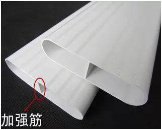

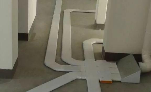

上图:地送风用的扁管
地送风管道是扁管,管子中间有加强筋,是为了增加承重。管子扁、中间有隔断,所以风阻大,需要更大的动力和风量。
上图:新风管道的加强筋

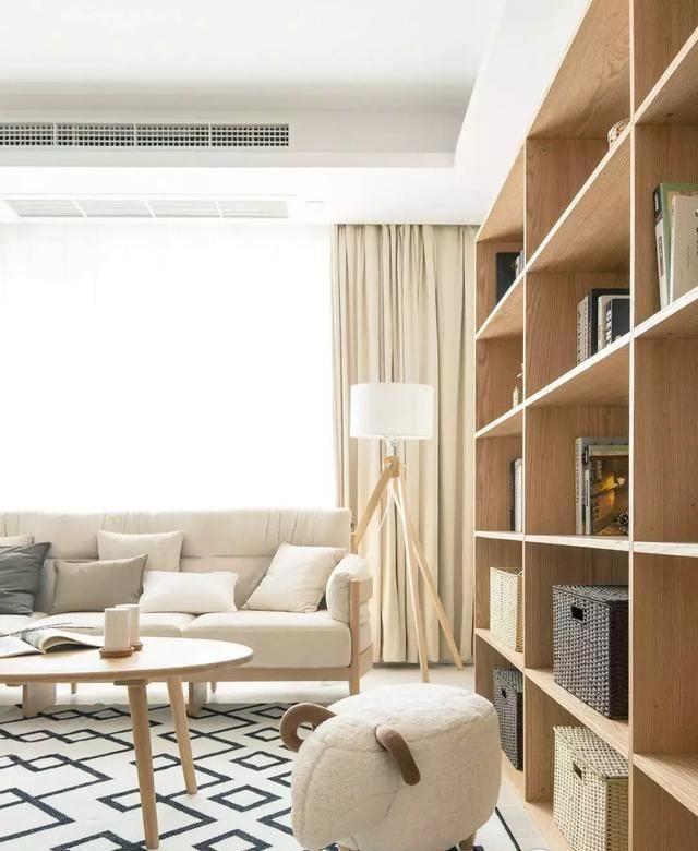

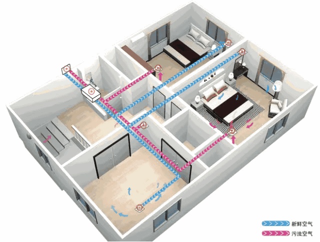

大家可能还会听过地送顶回和顶送顶回。
指的是什么呢?送指的是往里送新鲜的空气,回指的是回收差空气,向室外输出。
顶送顶回:
最常规的方式,吊顶多一些,风阻小,效果好。
地送顶回:
循环效果差一些,吊顶少一些,但会增加安装费用,地上得用扁管,扁管标准3cm。适合比较高的房子,至少2米7以上。
所以考虑地送风的同学,一定要看好自己家的地面情况和层高问题。
还有正压、负压,小伙伴简单了解一下:
正压就是单纯往屋内抽气/吹气,让屋子里的气压高,把差空气通过窗缝等挤出去。
负压指的是从室内往外抽气/吹气,让屋子里的气压低,室外的空气从窗缝等挤进来。
正压负压一般指的是单向流的新风,现在都是带送风、回风的双向流新风,正压、负压并不明显。
所以你选了现在比较常规的新风的话,都有送风、回风,属于双向流,就不需要考虑什么正压、负压的事儿,如果是单向流的新风,最好选正压的。
上图:单向流“正压”式新风系统
上图:双向流新风系统

② 安装新风需要留意哪些细节?
一定要留好检修口。特别是吊顶的时候,要不以后想换滤芯、想清洗都没有办法。
风管尽量别用90度急转弯的。否则风阻会很大,建议用两个45度的风管,拼成一个90度的。
打孔必须避开墙内的电线,尽量避免开在横梁、支柱、承重墙上,以免碰到钢筋,影响建筑结构安全。可以使用过梁器,但可能会带来一定风量损耗,以及牺牲一部分层高。
