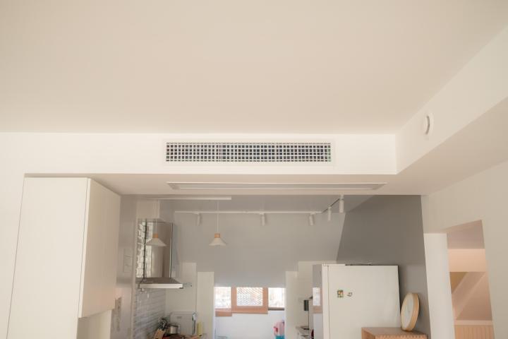

▲右边是新风出风口,正对面是中央空调出风口,吊顶里面我们看不见的地方,有两套管道

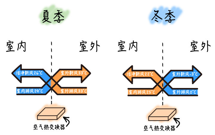

经常有人问:如果是冬天,新风系统导进来的空气会不会让室内变冷啊?
这个要依靠新风的热交换功能。现在的管道式新风系统很多都有热交换功能,可以让进出室内的空气在风机内部进行热量交换,回收一部分想要逃走的热量,也就是说外部的新鲜冷空气可以被“加热”几度再引入室内。
如今新风的热交换技术大多能做到80%,进来的新空气的温度和室温接近,不能完全达到室温,会相差几度。
尽管如此,热交换依然可以很大程度上减少冬天暖气和空调的能耗。打个比方,使用没有热交换的新风,如同冬天一边取暖一边开窗户;使用有热交换的新风,相当于冬天一边取暖一边窗户留个缝,不太冷的同时还能换换气。

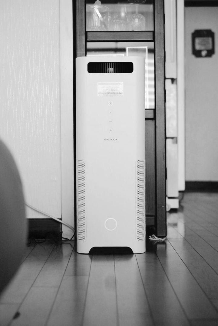

不过呢,同样是解决室内空气,空气净化器比新风可便宜多了。
▲空气净化器
那么,可以用空气净化器代替新风吗?

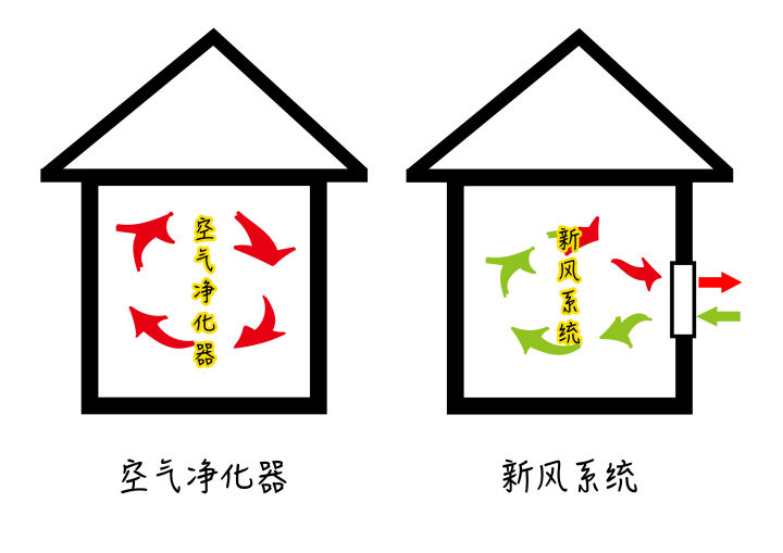

恐怕不可以,虽然新风和空气净化器都可以净化室内空气,但还是有很大区别的。
区别就是:在门窗紧闭下,装了新风的房子还能从外面换气,保证室内一直处于富氧状态,空气的湿度也很均匀,舒适度会高很多。
而净化器只能在屋里换气,换来换气都是屋子里的空气,氧气无法进来,二氧化碳也无法出去,空气湿度慢慢下降,时间长了还是会觉得闷。

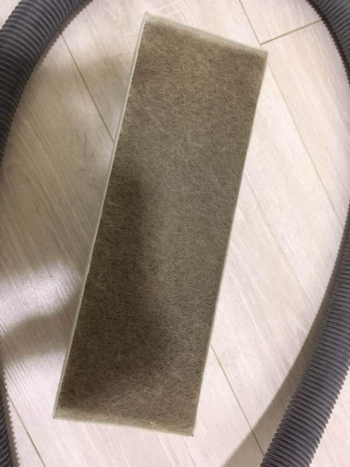

▲北京地区使用一个月的新风滤网

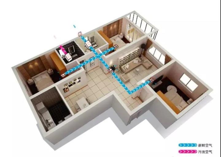

②双向流
最好选双向流的新风系统,既送风又排风,换气效果比单向流好多了,而且大多都有热交换功能,就是价格比较贵。
双向流、有热交换功能的新风系统,对门窗密闭性要求高,否则空气从门窗缝跑得多了,热交换的价值就要打折扣了。

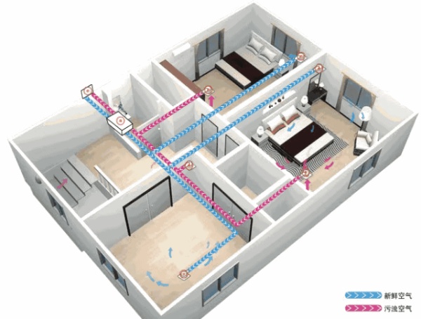

▲双向流新风的原理

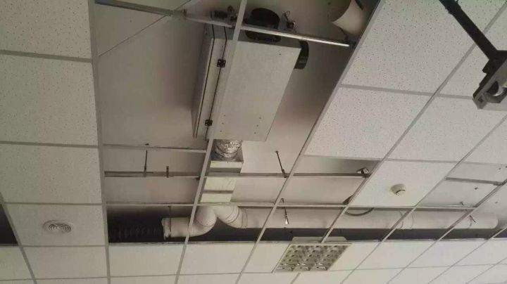

①吊顶式
吊顶式就是管道式的,通过管道送风、排风,换气效率高。
双向流、吊顶式的新风系统是安装最普及的,适合还没装修或者刚刚开始装修的家庭,因为风机要通过吊顶隐藏起来,管道可走顶也走地,会占据一定层高,定期管道清洗和耗材更换也比较麻烦。

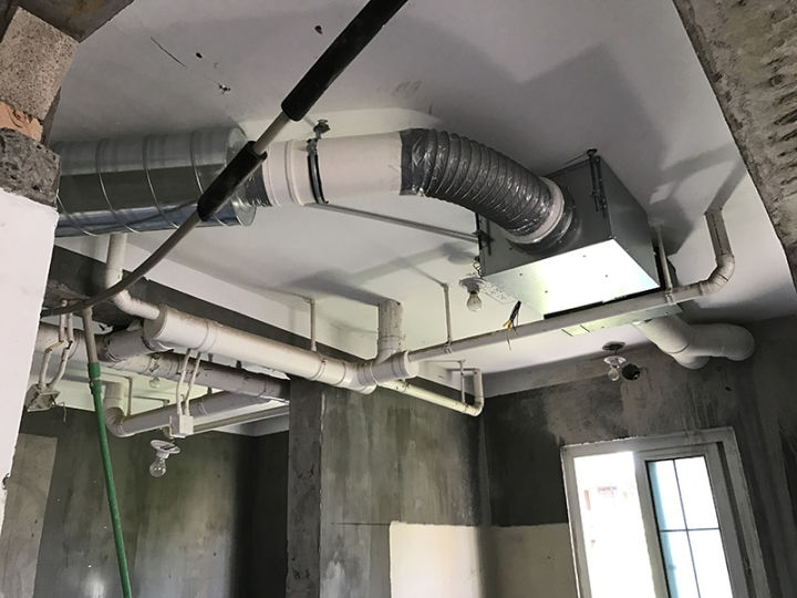

▲吊顶里的风机和管道
有一根进风管、一根排风管,进风管在各个房间都有分管,将过滤过的新鲜空气送到室内;排风管在各个房间也有分管,将室内的污浊空气吸出来排到室外。
一般室内送风口是多于排风口的,这样室内气压会略大于室外气压,可以避免未经过滤的空气从门缝、窗缝挤进到室内。

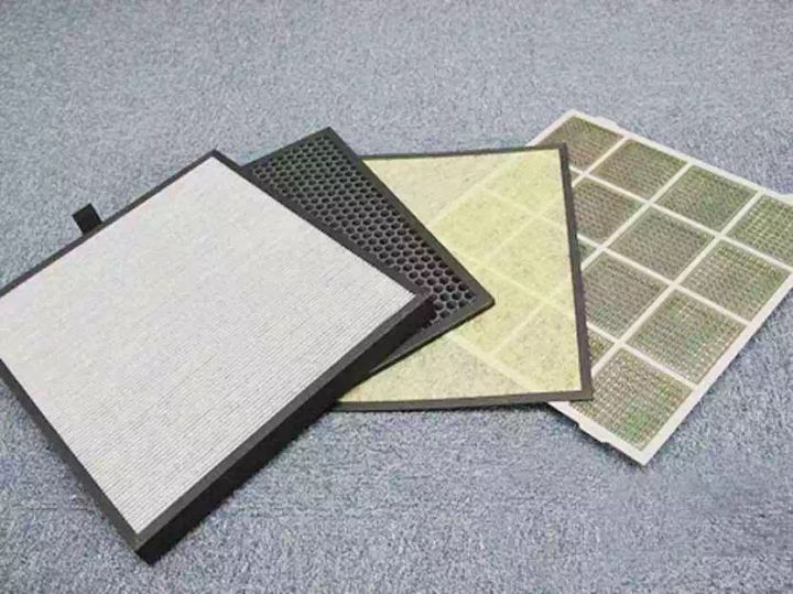

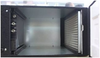

③滤材
分为滤网和静电吸附。
滤网:通常是初级滤网+高级滤网复合多层的,比较高级的滤芯类型是HEPA,可以有效滤除PM0.3以上颗粒,pm2.5根本不在话下。
静电吸附:也叫静电除尘,是用的静电箱,里面放铝丝。
静电箱滤网
静电箱内部
这两种方式各有利弊,滤网过滤比较彻底,但是需要定期更换滤芯。
静电方式,好处是不用换滤芯,能拿下来用水洗。缺点是会释放一部分臭氧,一般人都不太愿意接受,很多厂家宣传的是控制在国家标准范围之内。
现在很多人在装新风的时候都是选择滤网、静电除尘复合式的,效果更好。

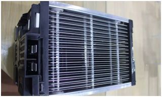

热交换芯主要有三种材质:纸质、铝箔、高分子膜。
纸质热交换率高,但使用寿命短,易长霉菌,且无法清洗,需要定期更换;铝箔热交换效率低,无法交换湿度,但寿命长,可以清洗,价格比纸质贵;高分子热交换芯可以说克服了纸质和铝箔的所有缺点,比较理想。
▲热交换芯

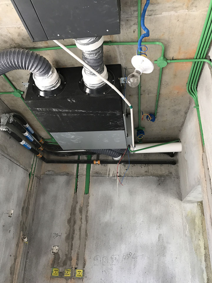

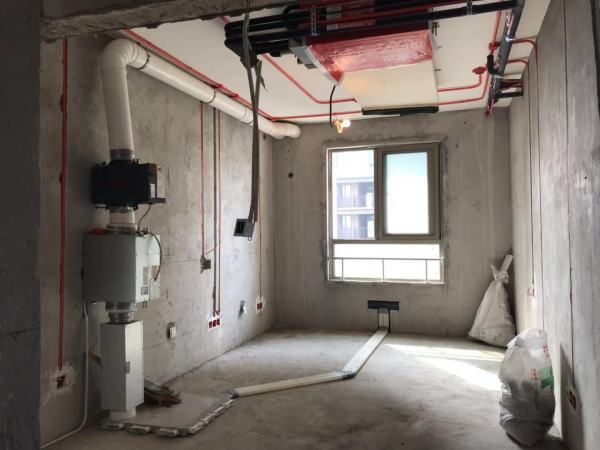

②风机安装
一般选择厨房、卫生间、阳台作为风机的安装位置。这些区域对于层高要求不高,且噪音影响小。
▲阳台安装风机
风机不能安装在高温的地方,以免造成滤网和热交换芯损坏;也不能安装在湿度大的地方,避免引起短路。
风机安装高度大概需要30cm,也就是后期吊顶高度30cm。安装要牢固,不能贴顶,因为风机会震动,需要留一定的空间。
风机处记得要留好检修口,特别是吊顶的时候,要不以后想换滤芯、想清洗都没有办法。
安装好风机后,注意盖上塑料膜,以免灰尘、水泥进入风机影响寿命。

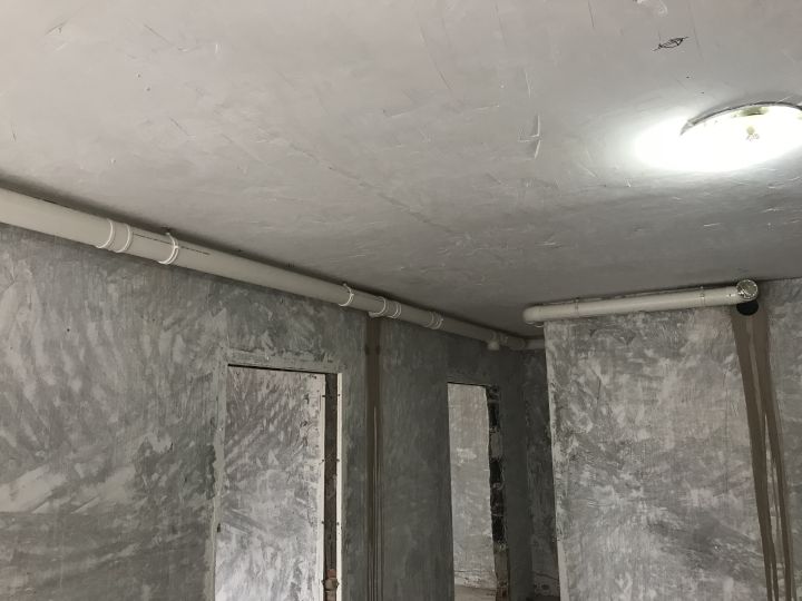

管道的布置与新风的送风效率有着很重要的关系。

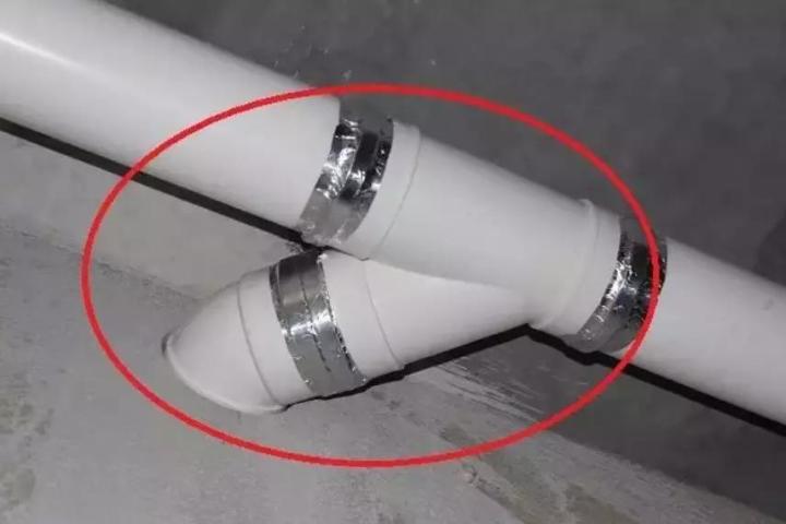

管道越短越好,能走直线尽量走直线,减少转角;转角尽量别用90度急转弯的,否则风阻会很大,建议用两个45度的风管,拼成一个90度的。支管尽量用Y型斜三通。
▲斜三通

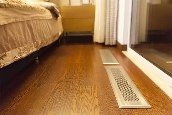

地送顶回:送风口在地板或者墙脚,回风口在吊顶内。
▲地送风,方形送风口

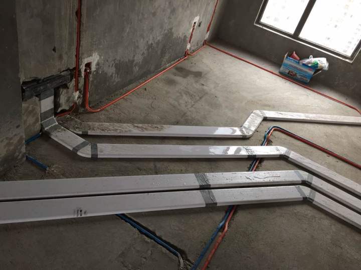

如果吊顶受限制,可以选择这种方式。吊顶会少一些,但相应地,地面会占据一些层高。

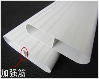

为了尽量不损失层高,管道得用扁管,扁管厚度约为3cm。
▲扁管
虽然理论上地送风比顶送风空气循环更好,但地送风的扁管为了增加承重,中间有加强筋,因为管子扁、中间有隔断,风阻就会大,风量会打折扣。
不过地送风口更好清洁。
