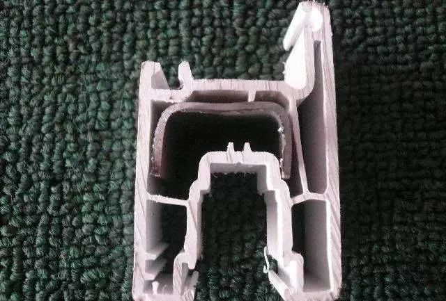

型材主要有塑钢、铝合金和断桥铝。塑钢强度一般,虽然有钢制内部支撑,但是塑料外壳容易损坏,铝合金型材坚固耐用,但是单纯的铝合金导热比较快,影响室内温度控制。
▲塑钢型材,我们可以清晰看到内部钢支架

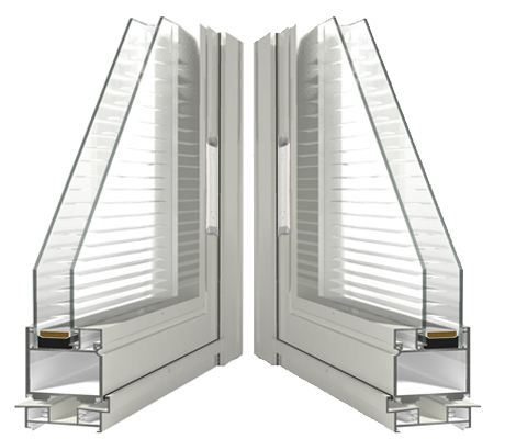

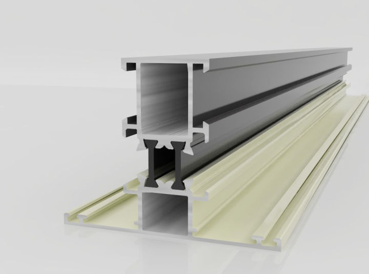

目前用在阳台最好的型材就是断桥铝。断桥铝是铝合金的一种,只不过在两块铝合金型材之间添加了隔热材料。这种材料按照国家标准应该是PA66尼龙,这种材料耐高温,寿命长,隔热效果良好,但是成本高(隔热尼龙条的厚度不得低于1.4mm)。
▲断桥铝型材,中间黑色的是PA66尼龙

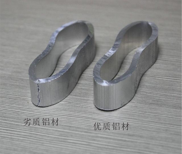

除了在隔热材料上面动手脚,还有的人还会采用劣质铝材,这部分铝材往往是废铝回收后进行再加工的,优质的铝材横截面整齐、光滑,无杂质,富有金属光泽,劣质的铝材断面粗糙有杂质颜色暗淡。

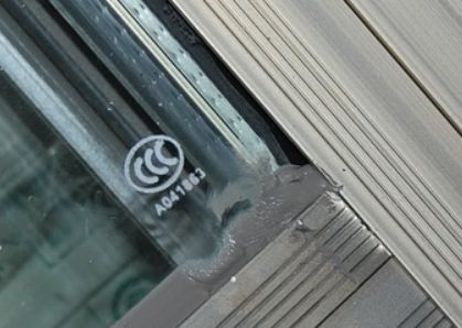

建议阳台玻璃都采用钢化玻璃,安全第一,合格的钢化玻璃在玻璃的边角处会有「CCC」标志,合格的钢化玻璃即使破碎后也不会产生锋利的碎片。

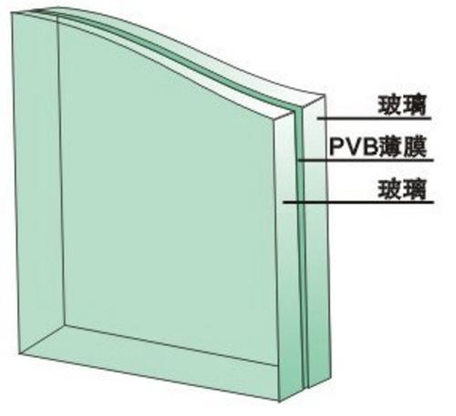

但钢化玻璃还是存在一定自爆率,这个概率很低,一般在3‰左右。原因是玻璃内部的部分硫化镍小晶体和玻璃的膨胀系数不同,受热后受力不均导致自爆。所以最好选择夹胶的钢化玻璃,即两层玻璃中间夹了一层PVB薄膜,即使某一面玻璃破损,薄膜也把两面玻璃牢牢地粘附在一起,仍保持整体性,不至于造成高空坠物。
▲夹胶玻璃

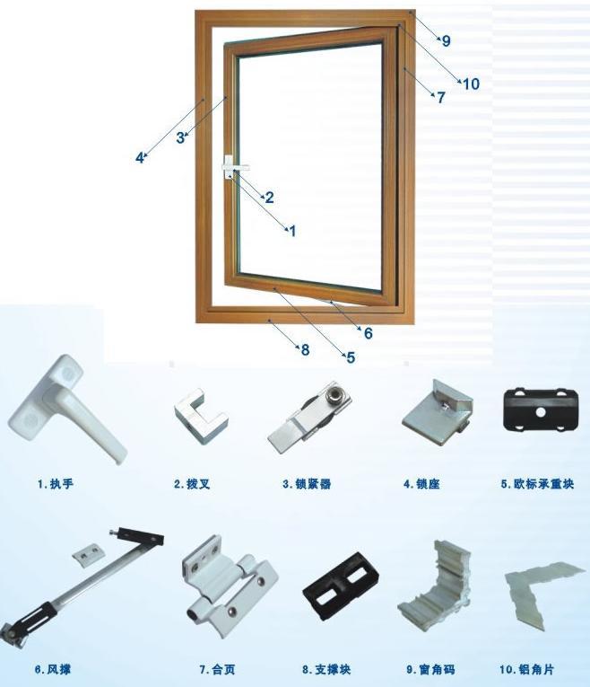

3、五金和胶
窗的五金件包括合页、执手、风撑、锁紧器等,德国诺托的五金件比较好。

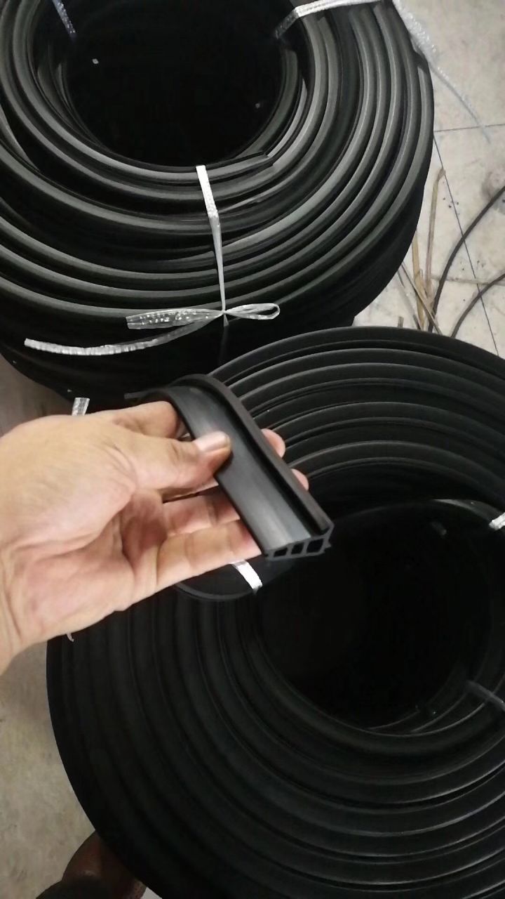

4、密封条
密封条的质量好坏将严重影响窗户的密封度,不同品质的密封效果差别非常大。挑选密封条的时候要选择有韧性有弹性的,不要选择特别硬的,在低温情况下容易断裂失效。

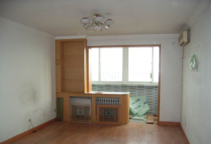

1、了解阳台承重结构
封阳台之前一定要了解阳台的承重结构。老式民居在房间和阳台之间多存在门联窗结构,门和窗可以拆除,但是窗下的半墙一般都是不允许拆除的,这个半墙是配重墙,如果拆除,阳台存在下沉断裂的可能。

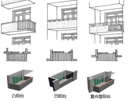

2、凹阳台、凸阳台
凹阳台有立柱,承重能力较强;凸阳台的结构一般是压梁式或者是挑梁式,这两种结构的承重能力都不太好,不能在阳台放太多东西,像有的物业就规定阳台不得做储物间使用
如果是凹阳台,那么你封阳台的样式就是一字式阳台,只要封闭一个面;如果你的阳台是凸阳台,那么你就需要封闭三个面,这个时候就需要打立柱,这个立柱又叫转角立柱,对窗框有支撑固定的作用,还可以完美过度90°转角。
