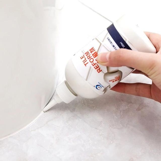

②美缝剂/瓷缝剂
美缝剂、瓷缝剂更多是被用于瓷砖勾缝的,瓷缝剂是美缝剂的升级产品。
美缝剂主要成分是树脂+固化剂,跟塑钢泥一样,可以永久防水、防霉。但区别在于美缝剂质感偏软,这点和玻璃胶类似。
美缝剂相比玻璃胶颜色更多,更好看。因此被很多人想到拿来代替玻璃胶用在厨卫防水密封上。
而瓷缝剂就跟塑钢泥非常类似了,其主要成分也是环氧树脂+固化剂,质地坚硬,一旦粘上固化后就很难铲除了。
但美缝剂也有缺点,一般缝隙比较大的地方,用美缝剂非常浪费材料。并且做出来样子反而没有玻璃胶好看,费力不讨好。
▲用玻璃胶
▲用美缝剂
另外,虽然现在塑钢泥、美缝剂价格比以前便宜多了,但相较于玻璃胶还是贵,一管美缝剂的价格可以买很多管的玻璃胶。
