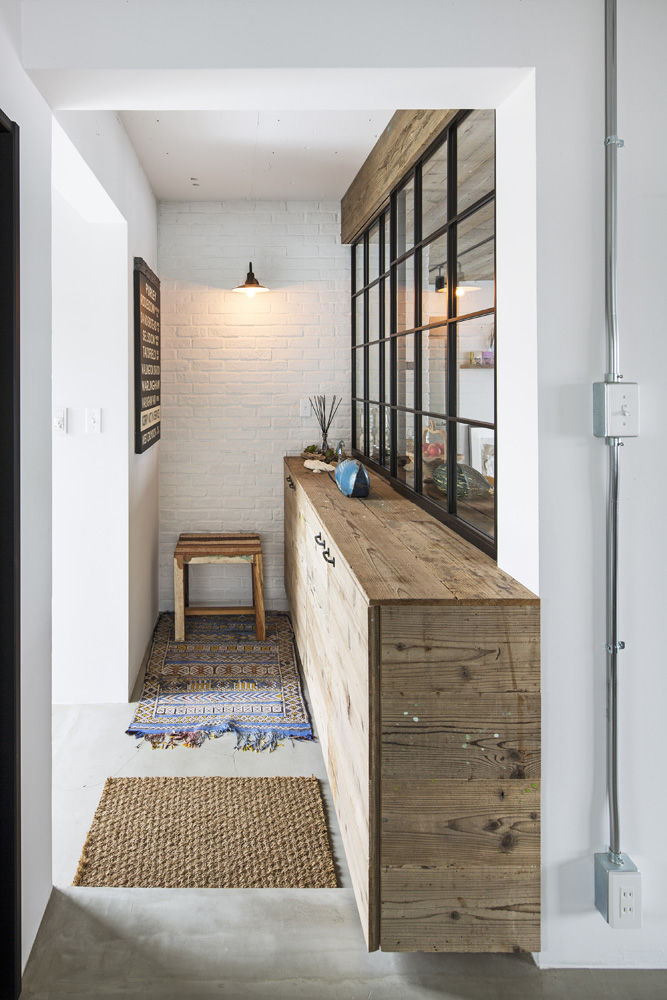

①玄关处、狭长走廊处
玄关往往是家中采光较弱的区域,室内窗的存在,可以从客厅、餐厅、厨房等空间引进光线,破解昏暗,一进门就能感受到舒适的家居氛围。

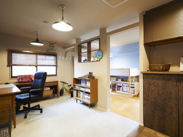

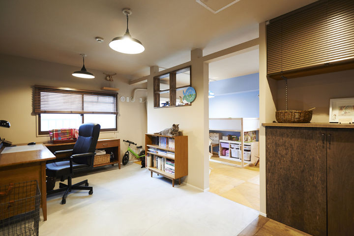

②书房、客厅之间
由于书房的私密性要求较弱(不像卧室要求的那么高),如果书房和客厅之间设置窗户,尤其书房很狭小时(国内新楼盘的户型设计往往有居室过小的弊端),加一扇透光的窗,能极大提升居住体验。
甚至可以大胆一点,做成隔墙加窗的形式,隔墙不到顶的设计更通透,很有呼吸感,木窗也更具灵性。

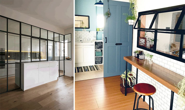

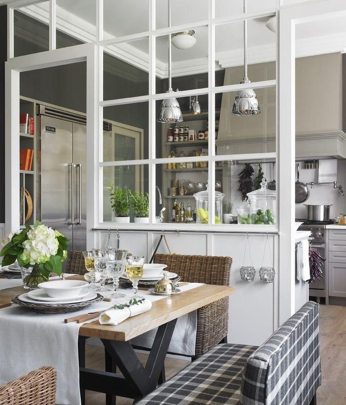

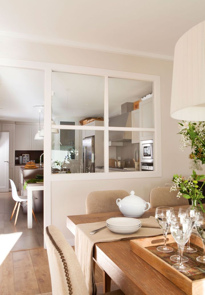

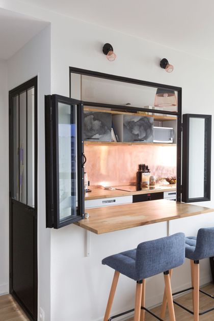

③厨房、餐厅之间
厨房室内窗是开放式厨房和封闭式厨房和解的最佳方式,既杜绝了油烟的侵蚀,又增强了光线的射入。开窗的范围最好位于橱柜之上,正好是人操作时的视线位置,方便餐厅里的家人交谈。
如果把窗台板加宽,可以做成一个小吧台,营造轻松的就餐氛围,尤其适合摆不开餐桌的小户型。

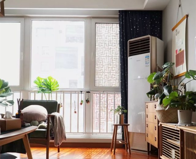

④卧室、客厅之间
如果卧室采光不够好,开一扇室内窗可以让卧室的通透感更强。为了保证卧室的私密性,可以配上布帘、百叶或者安装磨砂玻璃。
▲屋主粥圆圆的家,在主卧和客厅之间使用了室内窗

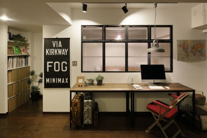

在没有书房的户型中,有时会把书桌放在卧室一角,开一扇室内窗,扩大视野,阅读办公不压抑。
▲屋主阿诺的家,在卧室工作区前设计了室内窗

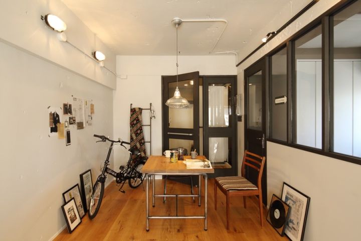

2、室内窗的风格特点
室内窗只是一种装饰手法,不受风格的局限,你喜欢什么装修风格,都可以从材质、设计上来实现。
①北欧风&简约风
木框架刷白色漆的室内窗,百搭简约风格的装修,无论北欧还是现代简约、美式田园。因为白色的视觉冲击力不强,弱化了窗框的存在,人看见的更多是透过窗户的景象而不是窗户本身,空间的纵深一下子就加强了。

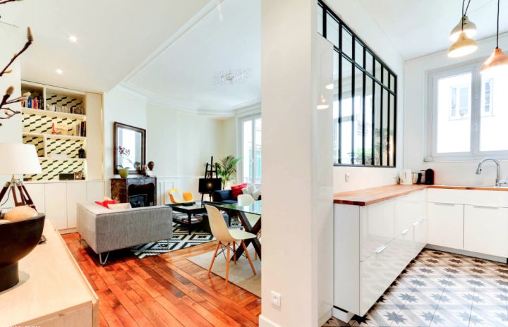

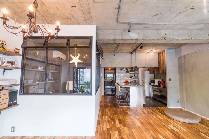

②现代风&工业风
黑色金属框的室内窗也很常见,和白色相反的,黑色的存在感比较强烈,强调横平竖直的现代感。
窗框越细,视线也越通透,相反窗框的线条越粗,窗的存在感就越强。如果窗户面积很大,玻璃上会有很多分格,推荐用细框,简练有气质;粗框的更适合小一点的窗户,不做太多分格。

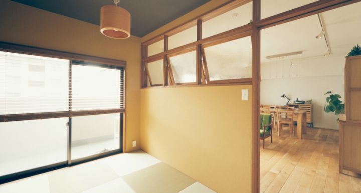

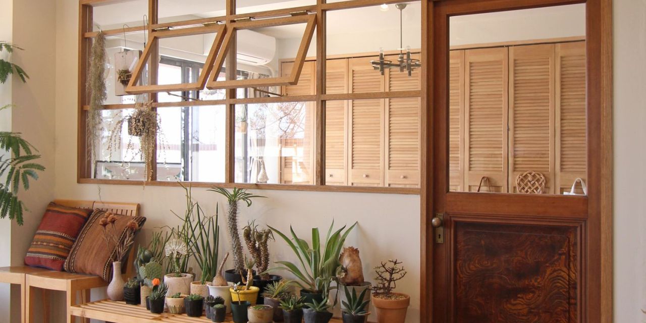

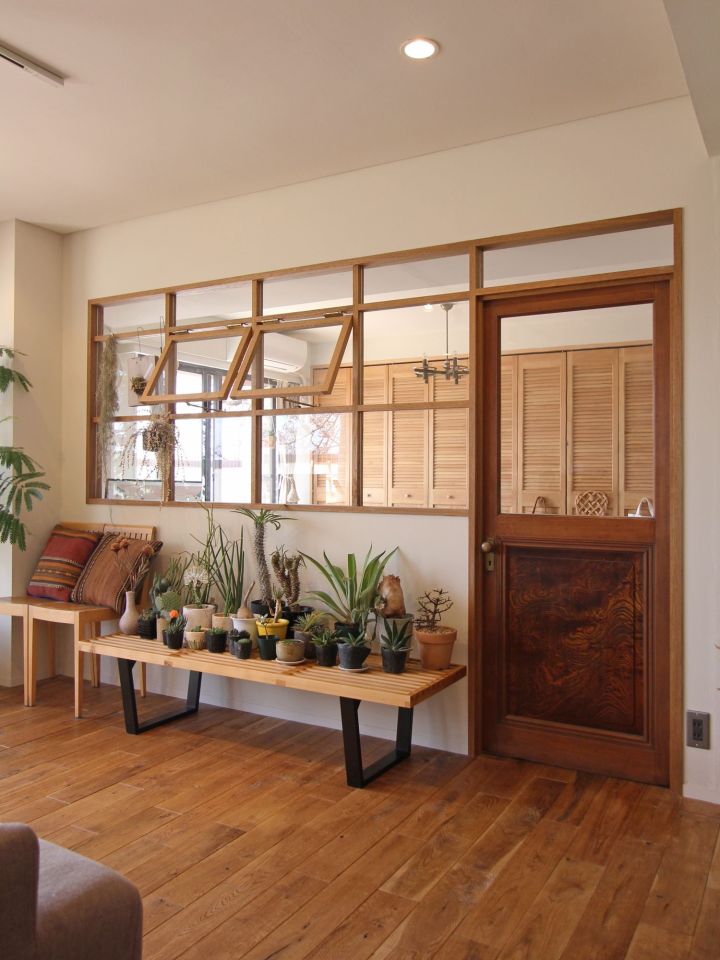

③日式风
之前说了室内窗多见于日本家庭,确实原木色的木窗会给人一种质朴又素雅的感觉,很符合日式美学。
为了通风,日式木窗大多会选择上悬的开启方式,不占空间,而且只要有一两扇能够开启,闲适的意境就出来了。

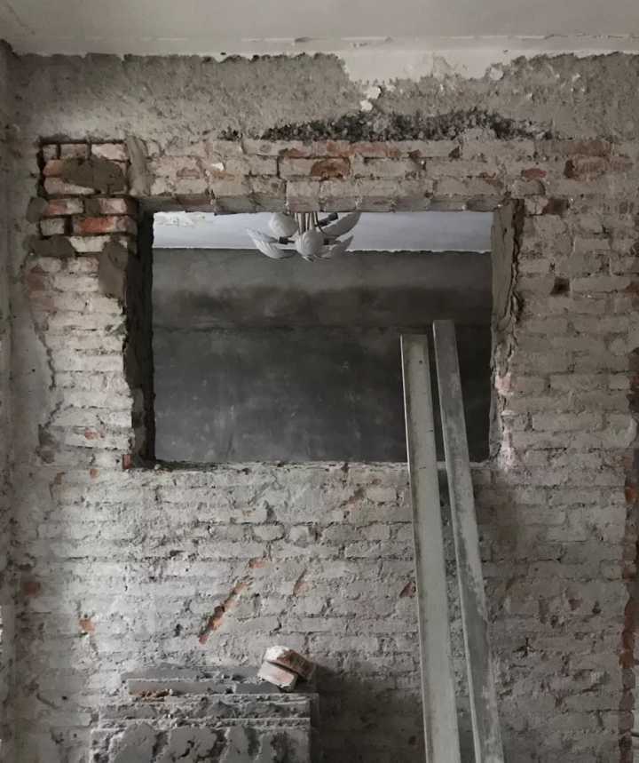

第一步通常是砸墙(一定确保是非承重墙),拆出窗洞的位置;另一种情况是新砌一面轻体砖墙,并留出窗洞的位置,这种情况多是需要增加功能性空间,比如大开间增加书房、小卧室。
窗户安装前先清理洞口的基层,然后在固定点打孔,预埋膨胀螺栓。
