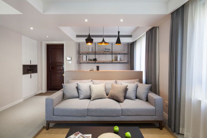

中央空调的优势,就是内机一般安装在吊顶里,不占用地面空间;而外机通常也只需要一个室外空调位就够了。内机都有出风口和回风口,所以风量能够控制得平缓柔和,冷气不再是呈「喷射状」吹向人体,能缓解温度骤降导致体感不适的情况,这种出风方式也决定了出风口噪音比较小。

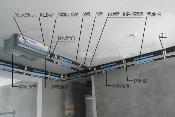

▲中央空调的内机和管道

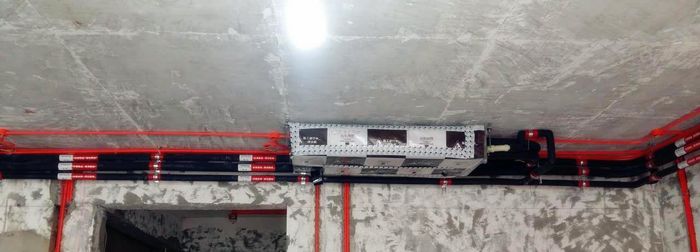

最先开始吊装内机,内机的位置应该考虑尽量缩短管道的距离,因为冷媒在管道中流动的距离越长损耗就越大;内机和房顶之间应该存在一小段距离,避免内机工作时和房顶产生共振,那样会损害机体,噪音也比较大。
内机吊装完毕以后,开始铺排管道,管道的铺装线路图应该是由中央空调商家、水电工和设计师共同决定的图纸。

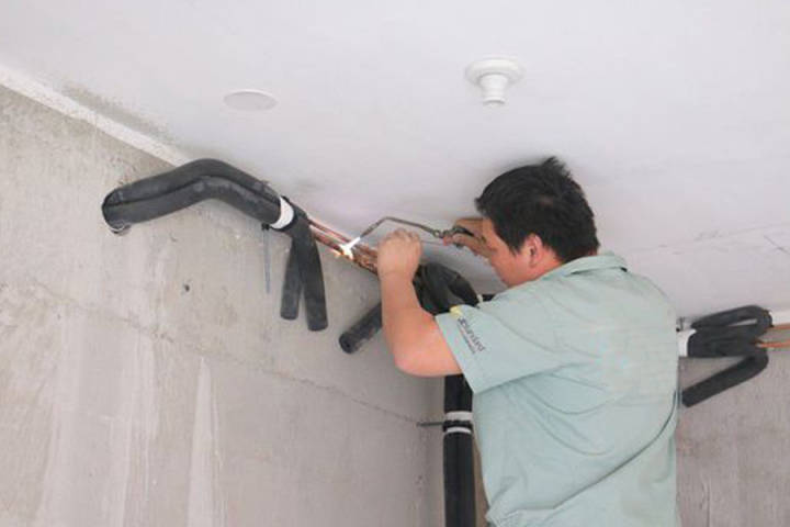

管道一般为铜管,由于现在采用的冷媒压力都比较大,所以对铜管的焊接要求比较高(有分歧箱的内机几乎不需要焊接),如果管道泄露,压缩机就得加大功率工作,直观感受就是空调工作时噪音很大。
管路铺排完毕以后,要抽取真空或者冲填高压氮气检验管道的焊接质量。

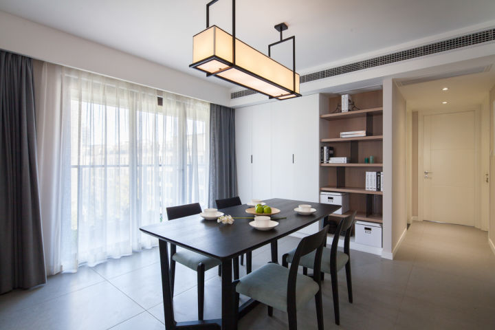

一般的回风方式是「测出下回」,就是侧面出风、底面回风,出风口和回风口不要离的太近,以免出现气路「短路」的现象。
▲侧出下回
风口一般是铝合金百叶,坚固耐用,但是可能出现风口滴水,一般是白色的,想做其他颜色通常要加钱;也有ABS塑料或木质的风口,不容易滴水,形状和颜色比较多,可以根据吊顶风格来选择。

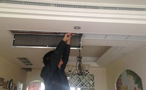

除了出风口和回风口之外,记得一定要留检修口(回风口常被用作维修口,前期设计时候,记得别让衣柜等家具把回风口堵住了),否则需要维修的时候,只能拆吊顶。
▲回风口常被用作维修口

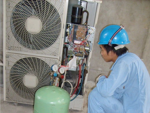

因为更换内机的时候,整个液管被打开了,没有了压力,氟利昂就汽化跑掉了,所以换完了内机,外机要重新加氟,6匹的空调加一次氟的价钱大概是80~90元一个压力,一般需要加两个压,进口的氟还要贵一点。
▲外机加氟
还有的管道焊接有问题,可能当时管道测试没发现,但是一段时间后小则漏氟,大则制冷功能受损、只能扒了天花板重来。甚至有错把空调室外机安装在室内阳台的。
▲焊接铜管
