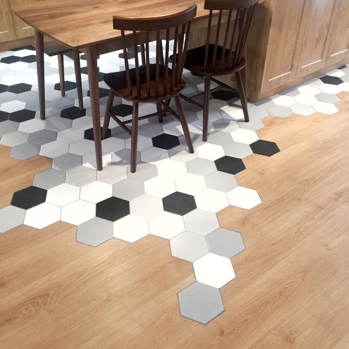

我们采访的屋主里,刚好有一位做了这样的拼接,效果也很赞。
选择了强化地板,没有选择实木的是因为铺实木地板需要打龙骨安装,找平比较麻烦;而且实木地板跟瓷砖的伸缩性差别很大,接缝容易产生问题。

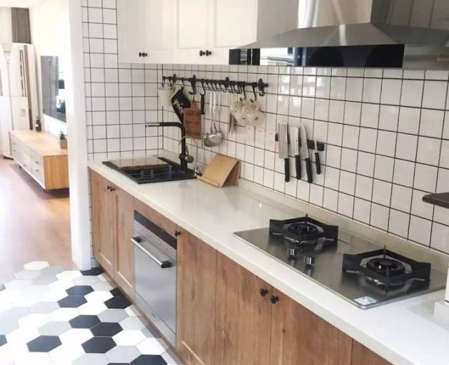

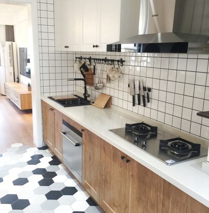

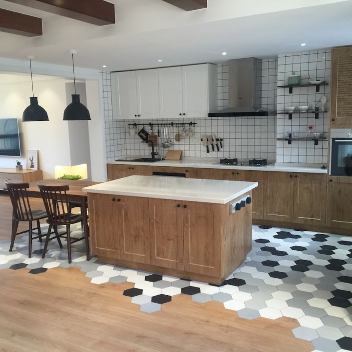

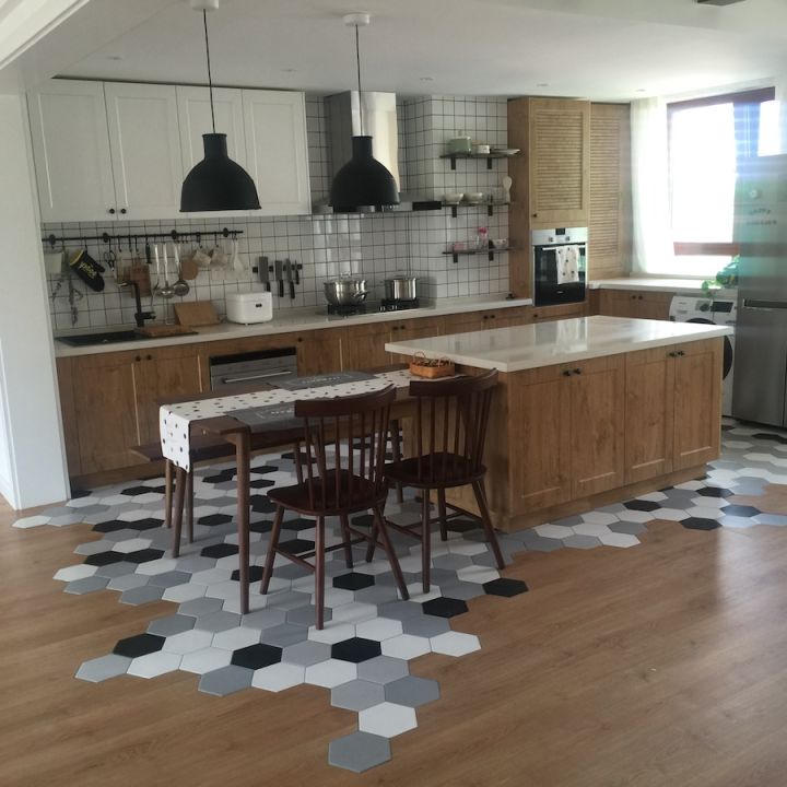

因为是不同颜色的小砖,所以需要先在电脑上排出花纹,然后打印图纸让工人按照图纸铺贴(指望工人现场铺出好看的效果基本是不可能的,乱铺的话颜色就乱了)。
她家黑、深灰、浅灰、白色配比为1:1.5:1.5:2,排列花纹的时候,让黑白灰错开,有深浅的错落感。
铺贴的时候,记得一定要把地面找平做好,不然瓷砖和地板容易产生高度差(瓷砖和地板的厚度也要考虑进去)。

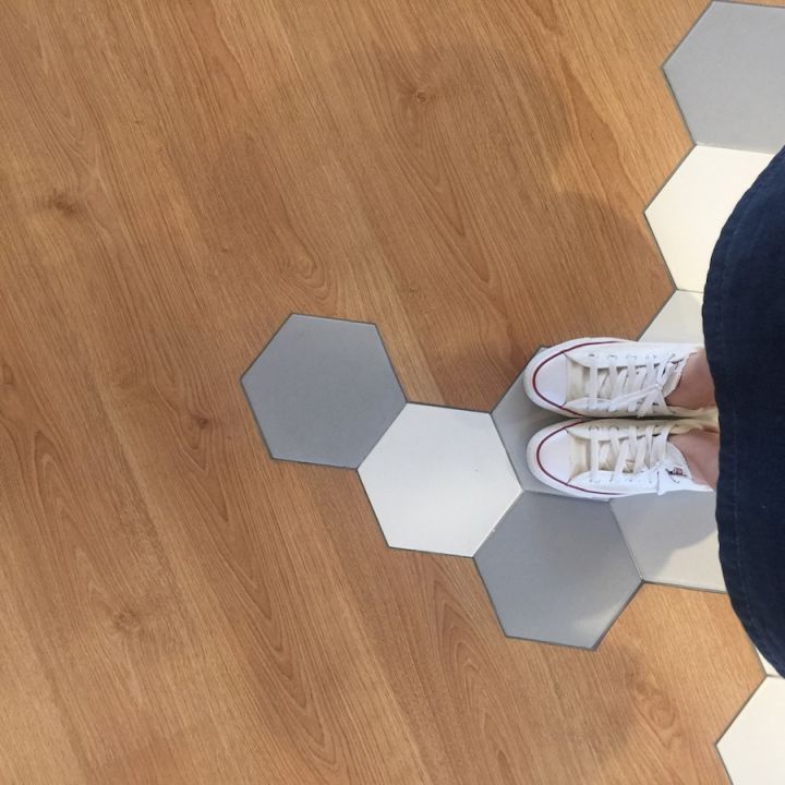

瓷砖铺好过后,就可以开始贴地板了,在接缝处,工人现场切割地板,让地板跟地砖无缝衔接起来。
和瓷砖相接的地板边缘,用玻璃胶固定,固定过后用重物压在接缝处,强化地板很薄,只打胶不压的话很容易就翘起来了。(买地板的时候要先咨询一下商家,工人会不会这种施工)
重物压个一两天,最后给瓷砖做美缝。
