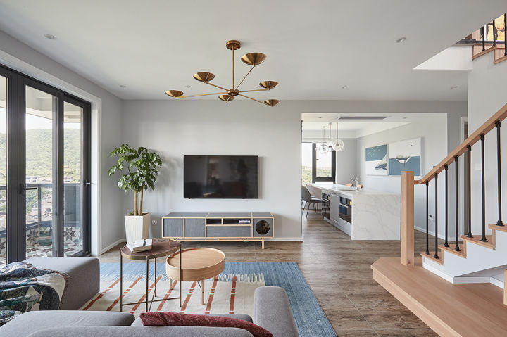

首先,墙面积不大的,简单最好,一树一柜一电视足矣。

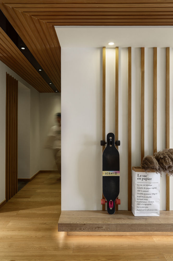

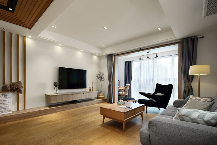

类似还有下面案例,地台强调水平线,格栅强调竖直线,横平竖直强调整体的空间感。

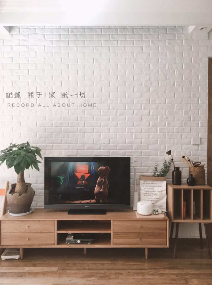

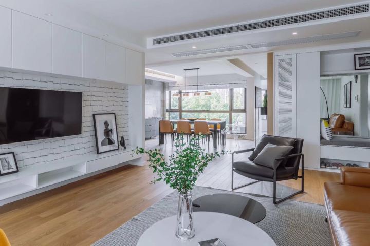

关于墙面材料,除了乳胶漆和墙纸,还有很多可选。比如文化砖,是仿砖形状的石膏材料,“贴砖”要留缝,露出水泥墙不好看,所以文化砖贴好了以后,通常外面统一刷层白色乳胶漆。
文化砖有很多样式,扁平一些的落灰差点。

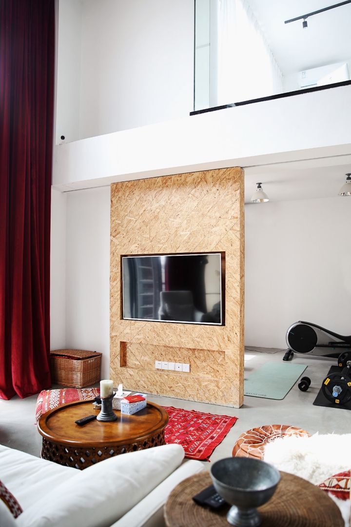

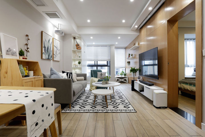

木饰面,比较贵的一个选择,或者只贴电视后面一块,或者贴整面墙,遇到有门的地方,考虑做隐形门。下面案例就是为了客厅视觉效果好,把卧室门做成隐形的。

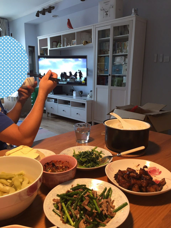

以上是几乎不考虑收纳的做法(电视柜的那点储物空间几乎可以忽略)。想要利用空间的,多数会把电视墙设计成大柜子,中间留空放电视。
旁边看电视被柜子挡怎么办?电视后面装个伸缩支架,想朝哪边朝哪边。
客厅大、不嫌柜子压抑的,记得把柜子做厚,至少40公分,能放进大部分尺寸的收纳箱、收纳筐。
再创意一点,可以把整个电视墙做成活的,可推拉式。
大概就是做了一个中空的木盒子,把电视嵌在里面,线路从吊顶往下引(考虑电视墙移动,线要留出长度)。移动依靠吊轨,底部藏有四个轮子辅助,这一家是水泥地,所以不怕地面划痕,铺瓷砖或者强化地板应该也没事。
