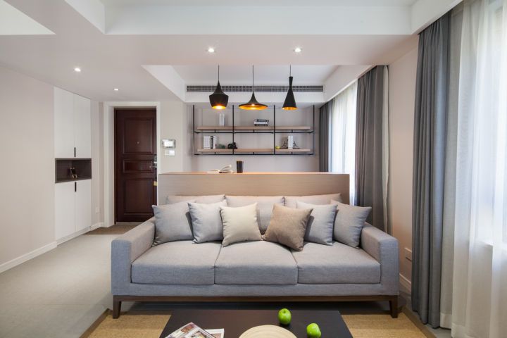

最后就是安装出风口、回风口以及充氟测试。出风口的位置要避开床头或者沙发,结合室内家具摆放以及灯槽设计的图纸,尽可能最大化中央空调出风柔和的优势。
一般的回风方式是「测出下回」,就是侧面出风、底面回风,出风口和回风口不要离的太近,以免出现气路「短路」的现象。
▲侧出下回
风口一般是铝合金百叶,坚固耐用,但是可能出现风口滴水,一般是白色的,想做其他颜色通常要加钱;也有ABS塑料或木质的风口,不容易滴水,形状和颜色比较多,可以根据吊顶风格来选择。
除了出风口和回风口之外,记得一定要留检修口(回风口常被用作维修口,前期设计时候,记得别让衣柜等家具把回风口堵住了),否则需要维修的时候,只能拆吊顶。
