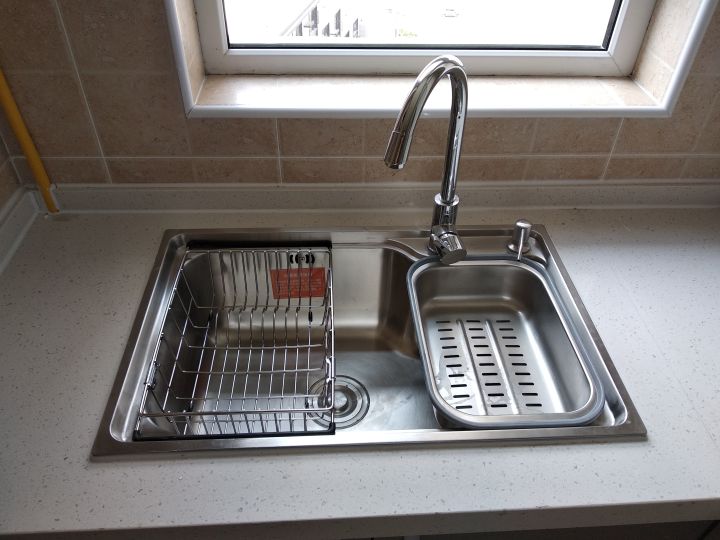

▲台上式
台上式的优点可能就是安装简单了,直接将水槽放进开好的孔位中,架在台面之上即可。
但水槽和台面接触的地方会用玻璃胶固定,加上有落差不方便清理,往往时间一长玻璃胶便会发黑老化。
