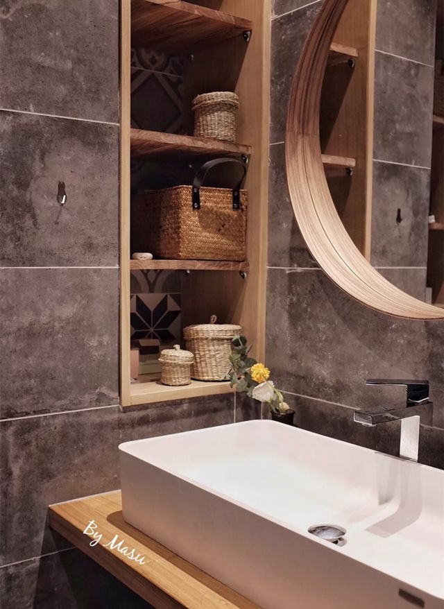

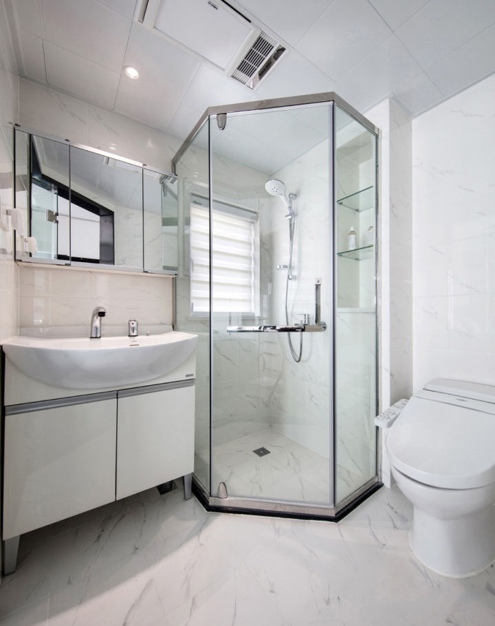

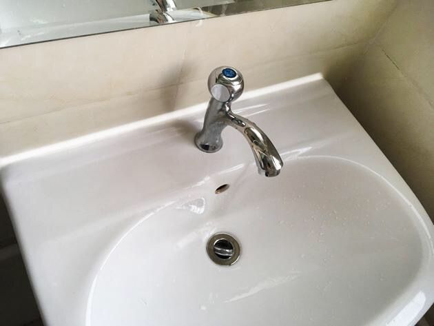

身为一种专业收边的粘和剂,玻璃胶会出现在装修的各种地方:比如洗手池台面与墙面之间的缝隙;
橱柜台面与水槽之间的缝隙;
门套与墙面之间的缝隙;

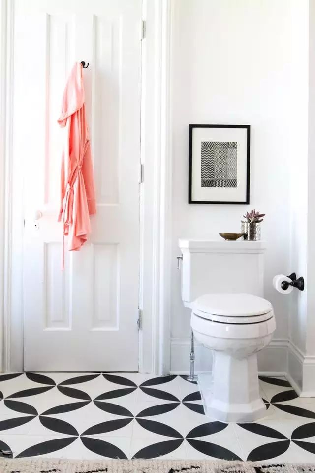

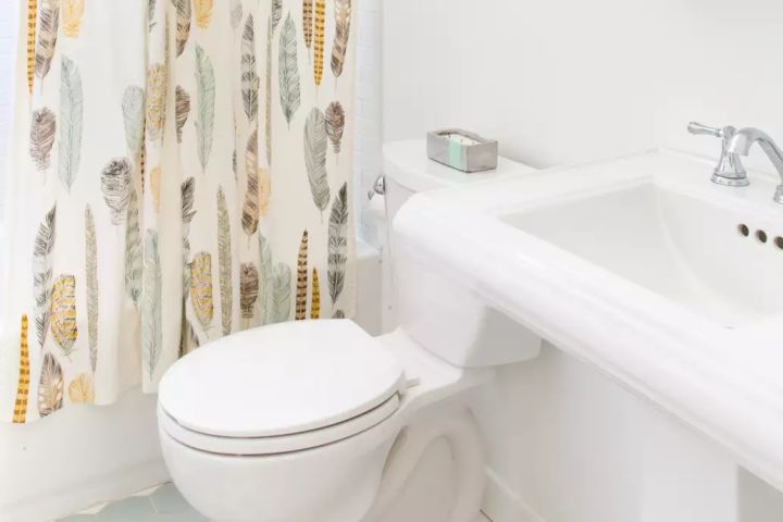

马桶底部与地面的缝隙;
淋浴房底部与地面的缝隙;
此外,还有卫生间化妆镜、浴缸、拖把池、窗户、下水管口、踢脚线等很多有缝隙的地方都需要用玻璃胶密封。

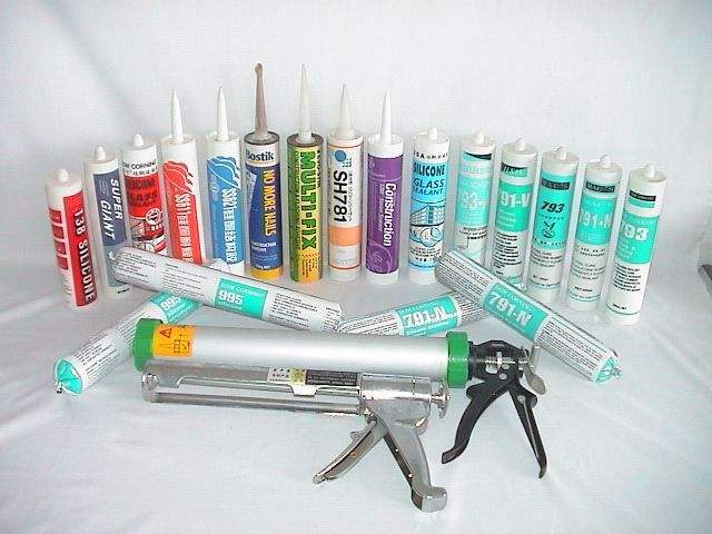

1、玻璃胶的分类
玻璃胶分酸性玻璃胶、中性玻璃胶、免钉胶。
①酸性玻璃胶
开启后有明显的刺鼻性气味,粘性很强,固化时间短,通常2小时左右表面就能干燥,24小时可以彻底固化。
有一定的腐蚀性,所以很多东西都不能用,比如镜子,它会腐蚀镜子背后的涂层。

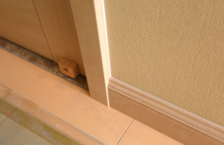

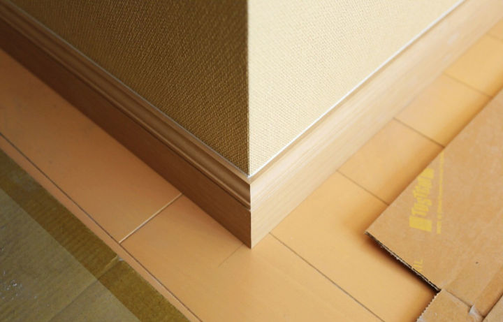

但像木线背后哑口处、踢脚线处等需要粘力特别强的地方,最好就用酸性玻璃胶。
②中性玻璃胶
没有刺鼻性气味,也没有腐蚀性。但是粘性较弱,固化时间稍长,一般3~4个小时表面干燥,48小时才能完全固化。
因为中性玻璃胶味道小且没有腐蚀性,所以在室内装修中应用最广,又分为防霉密封胶、耐候密封胶、石材密封胶、管道密封胶、水族箱专用胶等等,不同胶适用于不同场合,比如厨卫等潮湿的地方用防霉胶、窗户用耐候胶。
③免钉胶
可视为中性玻璃胶的加强版,结合了酸性和中性玻璃胶的优点,粘力大,承重性好,同时又没有腐蚀性。
经常被用于较重物品和墙面的粘贴,例如镜子、画框等。
④玻璃胶的价格
“一分价钱一分货”,这句话用在玻璃胶上面尤其合适。不要贪小便宜买几元或者十几元的玻璃胶,粘接力、抗裂、伸缩性、防霉效果要差很多。
相同品牌、相同系列的玻璃胶,中性比酸性贵3~4元。免钉胶价格又是中性玻璃胶的2~3倍
中档的玻璃胶基本都在25元/支以上;高档的在80元/支左右及以上。价格越贵,性能越好。
根据群友反馈,口碑比较好的品牌有:道康宁、东芝、GE等等。

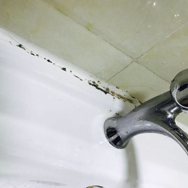

使用玻璃胶最令人头疼的一个地方是:它会发霉。
别的地方还好,像洗手池、淋浴房、厨房水槽这些经常沾水的地方,不管选用多贵多好的玻璃胶,到最后,它好像都会变黑发霉。
那有没有永远不会变黑发霉的玻璃胶呢?
简单粗暴负责任地告诉你:没有。
有人说,你骗人,我打开淘宝搜索“玻璃胶”三个字,看到清一色的全是“防水防霉”!
盆友,你真的相信价值4块多钱的玻璃胶会有好的防水防霉功效吗???
事实的真相是:这些玻璃胶确实都加了防霉剂,有一定的防水防霉能力,但是并没有保证防霉时间。

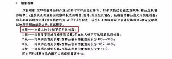

在国家标准中,防霉效果分为0~4个等级,而常规霉菌培养周期是28天。
也就是说最好的防霉效果0级的玻璃胶,也只是28天内在放大50倍下无明显长霉。

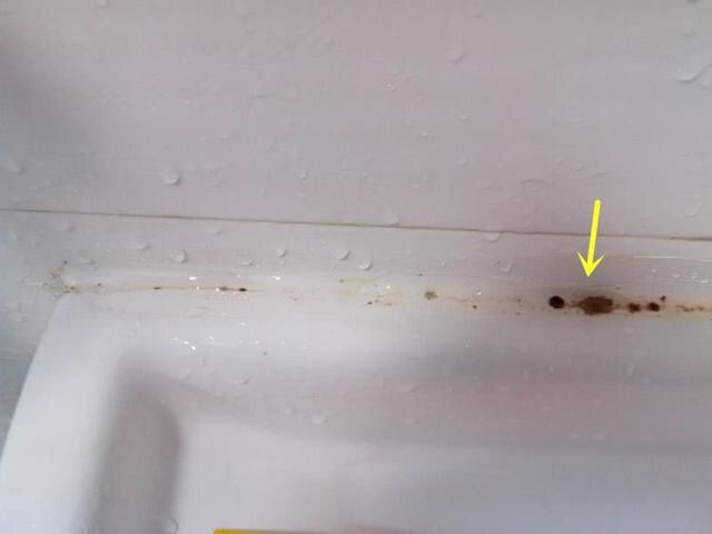

所以人家那么说也没毛病,只要符合28天内无明显长霉就是防霉胶。但是一般的防霉玻璃胶,不出几个月,就会变黄,继而变黑发霉好的、贵的防霉玻璃胶也只能坚持一两年,最后还是会发霉。
说到底,变黑发霉是玻璃胶的天性,无可避免。
这是因为我们平常家装中使用的玻璃胶是硅酮胶,主要成分是硅酸钠。
硅胶属于多孔结构,表面和内部都有很多的孔隙,在遇水潮湿的时候,就会有很多霉菌和其他微生物在玻璃胶的表面和缝隙间生长,天长日久,玻璃胶就会变黄变黑。

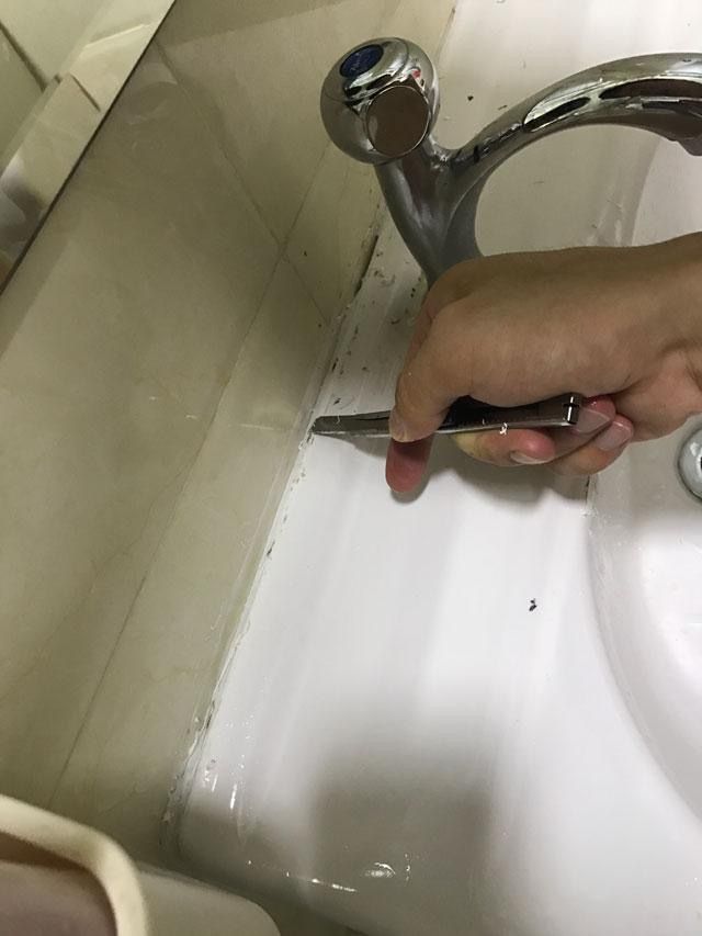

表面变黄变黑并不可怕,可以用牙刷配合清洁剂(漂白水、84消毒水等)清洗掉。
一旦霉菌长到玻璃胶的内部,那就没救了,只能刮掉重新打一次了。
好在发霉的玻璃胶很容易刮掉,一般用美工刀配合钢丝球就可以刮的很干净。

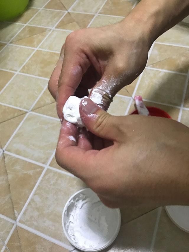

①塑钢泥
主要成分是环氧树脂+固化剂,类似于瓷的致密性质决定了它不容易长霉,只是在表面会有污垢附着,但用牙刷一刷就重新干净光亮了。
而且施工方便,密封性非常好,也不难看,很完美有木有?
但又忍不住泼凉水,塑钢泥粘合力超级强大,凝固后就像水泥一样,很难再刮下来了。如果后期需要维修或更换个啥的,很麻烦。

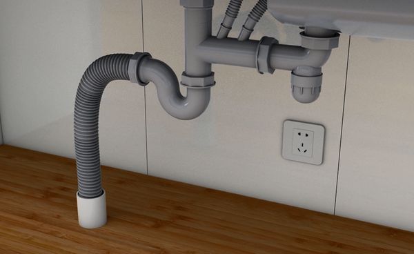

所以像下水道等需要经常维修的地方就不适合用塑钢泥了。

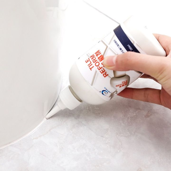

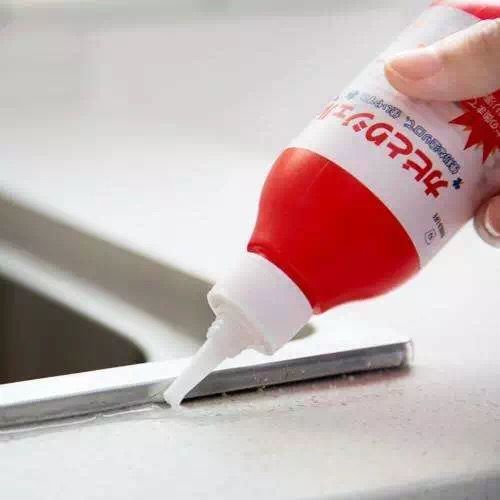

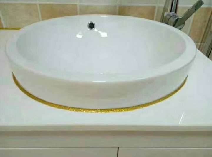

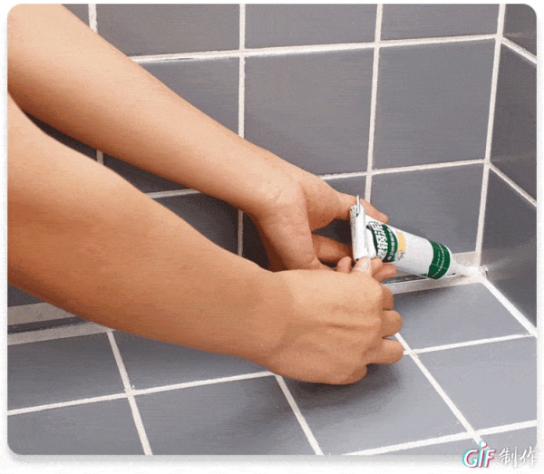

②美缝剂/瓷缝剂
美缝剂、瓷缝剂更多是被用于瓷砖勾缝的,瓷缝剂是美缝剂的升级产品。
美缝剂主要成分是树脂+固化剂,跟塑钢泥一样,可以永久防水、防霉。但区别在于美缝剂质感偏软,这点和玻璃胶类似。
美缝剂相比玻璃胶颜色更多,更好看。因此被很多人想到拿来代替玻璃胶用在厨卫防水密封上。
而瓷缝剂就跟塑钢泥非常类似了,其主要成分也是环氧树脂+固化剂,质地坚硬,一旦粘上固化后就很难铲除了。
美缝剂也有缺点,一般缝隙比较大的地方,用美缝剂非常浪费材料。并且做出来样子反而没有玻璃胶好看,费力不讨好。

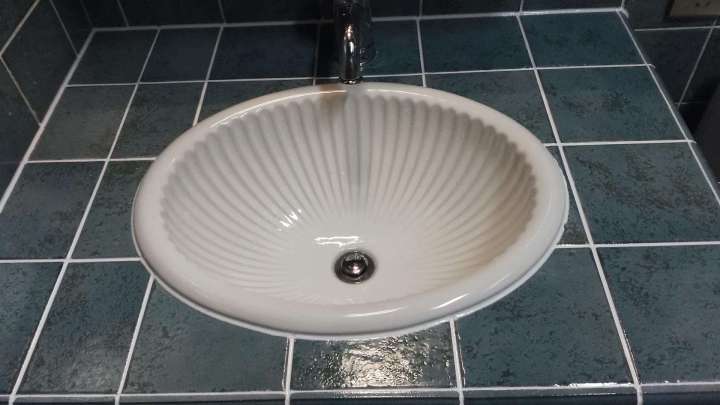

用玻璃胶
用美缝剂

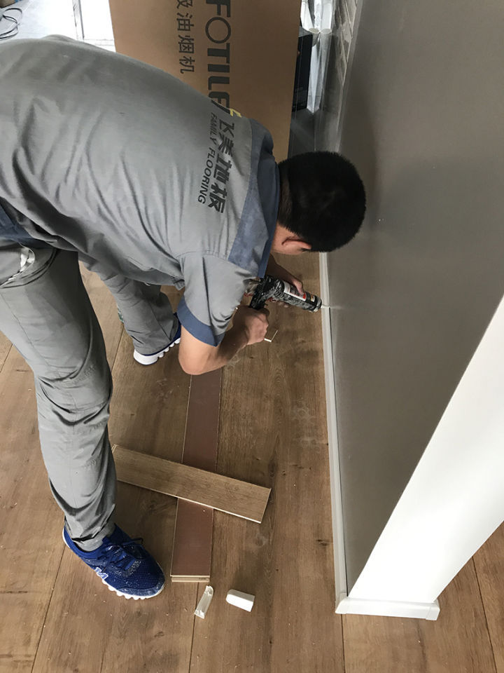

4、如何打出漂亮的玻璃胶?
打玻璃胶一般不单算费用,都是包含在施工报价内或者商家安装费用内。

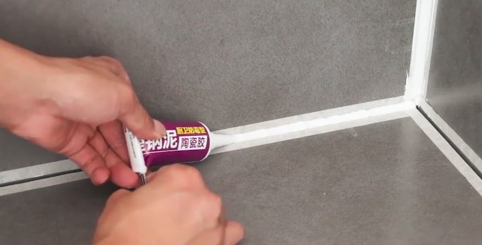

有些特殊情况,确实要自己打胶的,可参考步骤如下(同样适用于塑钢泥和美缝剂):

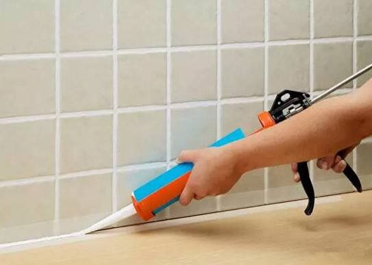

①准备一把胶枪(市场价10元左右,通常与玻璃胶捆绑销售,比如买几罐胶就赠1把枪),手艺好的直接用手挤压也可以;
②将需要粘合的两个物体表面擦净晾干;
③如果害怕打不好的话,可以用美纹纸左右两道贴在要打胶的表面,保证最后玻璃胶打出来的美观;
④将玻璃胶按照说明安装在胶枪上,玻璃胶的胶嘴开口需要自己开,先斜着开小一些的口,不够再扩。
胶嘴抵住物体表面,避免悬空。慢一点挤,保持45°角匀速、等量沿着缝隙水平打胶。因为有美纹纸保护,打得歪斜一点也没关系;
如果像这位师傅一样有自信,可以不用贴美纹纸
⑤最后用挂板或手指将打过的胶稍用力抹平,以使胶体内部更紧密,表面更平滑,然后将美纹纸揭掉就可以了;
⑥通风静置,酸性玻璃胶要24小时,中性玻璃胶要48小时。
