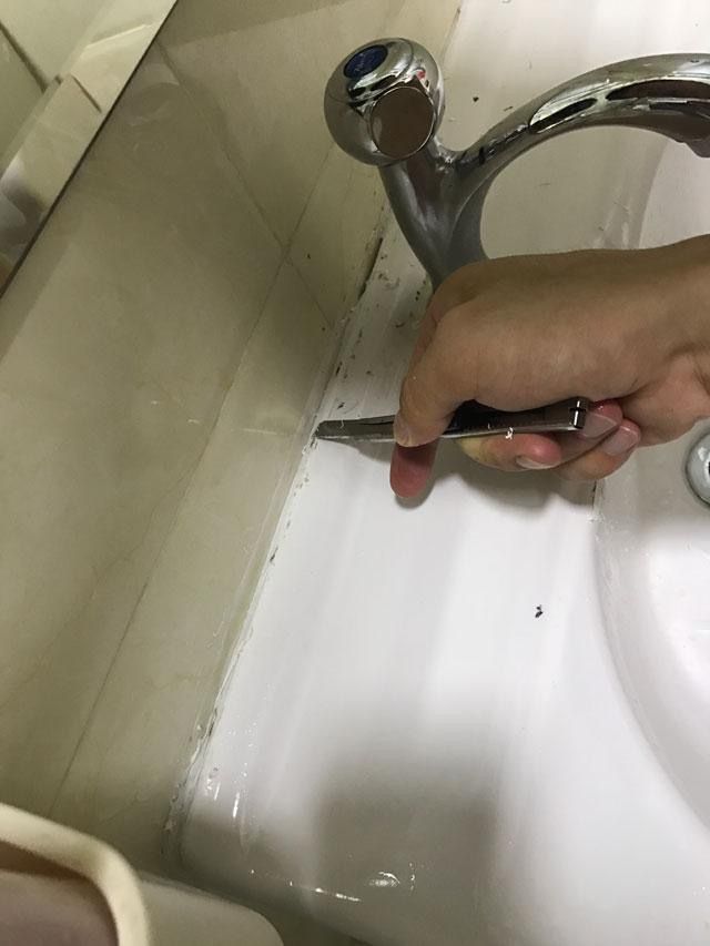

如果霉菌长到玻璃胶的内部,那就没救了,只能刮掉重新打一次了。
玻璃胶很容易刮掉,一般用美工刀配合钢丝球就可以刮的很干净。重新打胶也很容易。

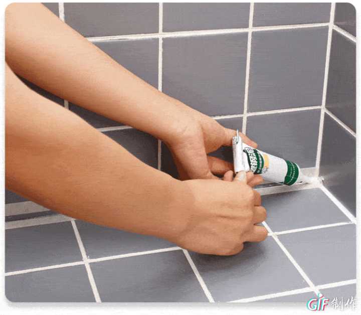

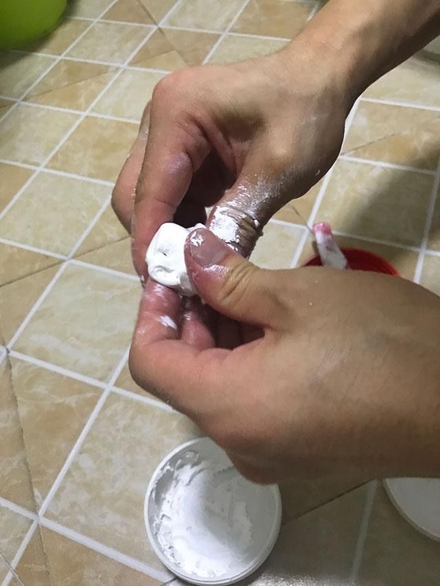

如果希望缝隙坚持得长久一点,可以考虑用塑钢泥代替玻璃胶。
塑钢泥主要成分是环氧树脂+固化剂,类似于瓷的致密性质决定了它不容易长霉,只是在表面会有污垢附着,但用牙刷一刷就重新干净光亮了。
而且施工方便,密封性非常好,也不难看,很完美有木有?
但是塑钢泥粘合力超级强大,凝固后就像水泥一样,很难再刮下来了。如果后期需要维修或更换个啥的,很麻烦。

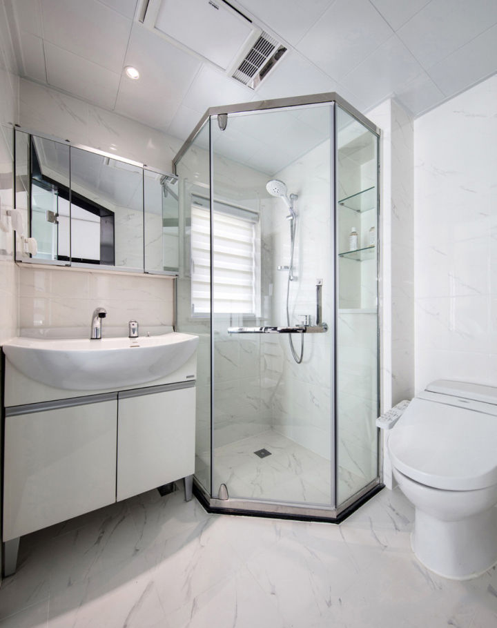

所以在不需要经常更换的地方,以及橱柜、浴柜等一些很难清理到的死角和缝隙,用塑钢泥是比较合适的。比如淋浴房、马桶和地面接触处:

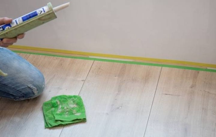

顺便说下,用塑钢泥代替玻璃胶,最好只在厨卫等经常沾水潮湿的地方。在门窗、地板、踢脚线等其他地方还是用玻璃胶,一是更适合,二是比较节省成本。
比如地板与墙面缝隙处,就不适合用塑钢泥。因为地板会热胀冷缩,而塑钢泥质地坚硬,固化后容易损伤地板。
这种情况还是用玻璃胶更适合,因为玻璃胶具有弹性,而且只是覆盖在缝隙表面,不会影响地板伸缩。
