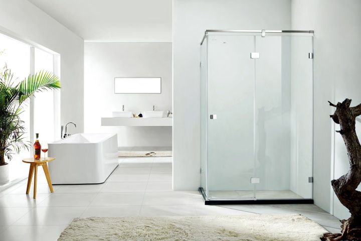

二、淋浴房选什么形状
1、一字形淋浴房
大多数家庭的淋浴区位于卫生间深处,占据整面墙,用一字形淋浴房正好把干湿区隔开成两半。
玻璃隔断是一字型淋浴房的极简版,有一定干湿分离的作用,价格还便宜很多。

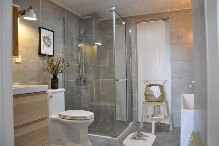

2、方形淋浴房
没办法像一字形那样占满整面墙,就用方形占一个角,当然也要满足900*900mm的空间要求。
3、钻石形淋浴房
有的卫生间面积有限,方形的直角可能紧挨着马桶,比较局促。切掉直角变成钻石形,淋浴房外部通道能宽松很多,而且有了开门的空间。

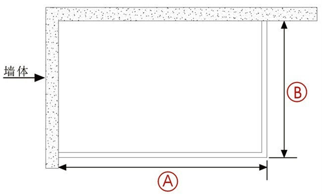

报价一般按平米,比如下面两种淋浴房,方形的和圆弧形的,都是(A+B)*高度*平米单价,高度上没有“非标”的说法,可以随便做的,最高可以做到顶。

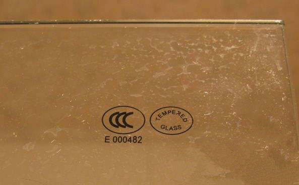

淋浴房必须用钢化玻璃,角落有3C认证标志,应该是直接印在玻璃上的,下面有工厂的序列号,不能是标签后贴的。
好的钢化玻璃至少要看起来通透,内部无杂质、无气泡、无波纹状,表面平整,轻轻敲几下,声音应该是比较清脆的。

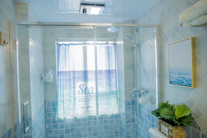

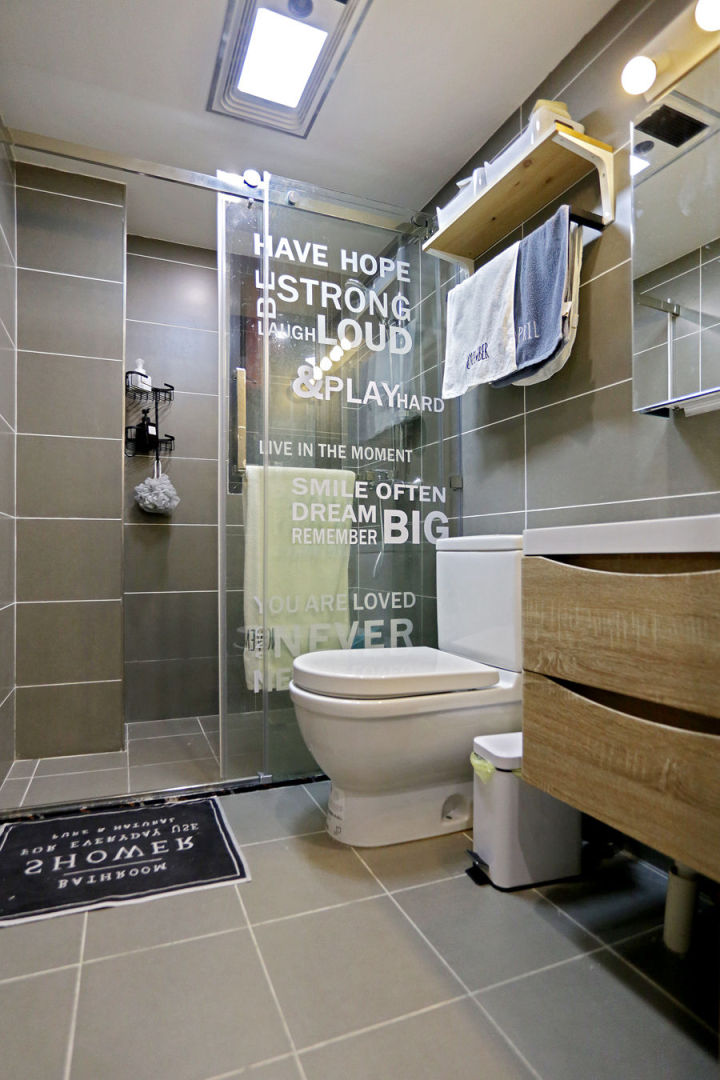

一般来说,弧形多是推拉门,钻石型和方形多是平开门,一字型的看情况:推拉门比较节省空间,适合小卫生间;平开门要保证有足够的开门空间,不能撞到东西。

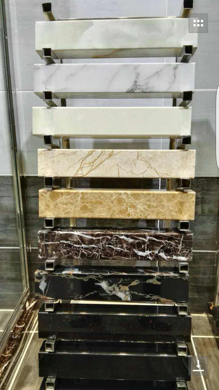

⑤挡水条
因为玻璃的重量主要挂在框架或轨道上,挡水条不是承重构件,不需要有多高的强度,用PVC或人造石都可以,按长度算价格,每米50到200元不等,通常包含在商家的总报价里。
PVC和人造石都很容易加工,可以随淋浴房形状做成方形、圆弧形的挡水条,还可以做出各种仿石材的花色。

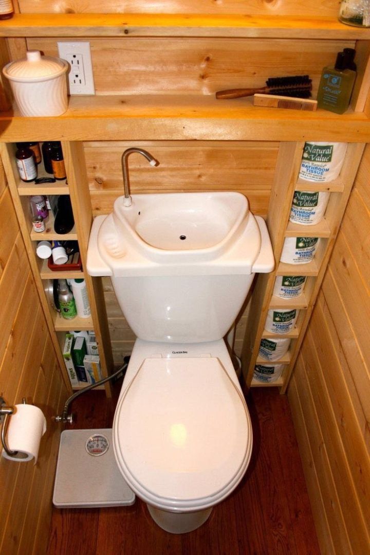

市面上有很多概念新颖的产品,比如带洗手盆的马桶、带花洒的淋浴房,但是做这些新产品的大多是小品牌,大牌子很少有做的,为啥?主要是品控方面还不能达到大品牌的要求,让人感觉主流品牌有点滞后,总是专业领域先做精深再去探索其他的。
