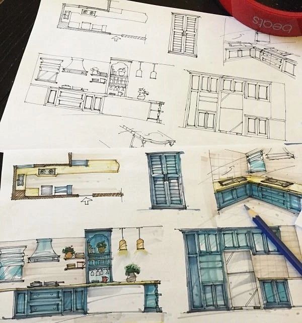

第一步,找设计师
设计师分两类:
①装修公司的设计师。设计费大多不高,有的甚至“免费设计”,这是装修公司低价切入的一种手段。
②独立的设计师/设计工作室。费用较高,150~500元/㎡不等,设计图纸全面,能跟踪整个装修过程。
▲设计师手稿
设计费高低不能绝对地代表设计水平,关键问题是,和设计师聊什么才能看出设计水平。

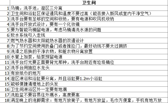

和设计师第一次见面,可以从聊生活方式开始:
比如老人会不会偶尔来住,小孩多大了,一家三口是不是同时出门上班上学,在家加班多不多,兴趣爱好是烤蛋糕还是看电影,用没用过洗碗机和烘干机……不要觉得这些“鸡零狗碎”难以启齿,这些才是你的真实需求,是应当告知设计师的。
▲可以把详细的需求列成表格,和设计师一起讨论

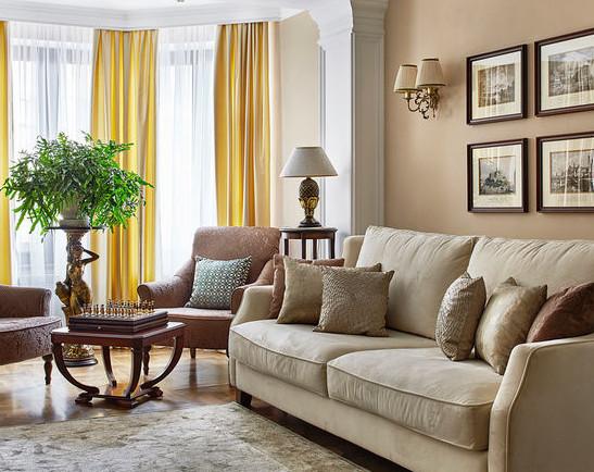

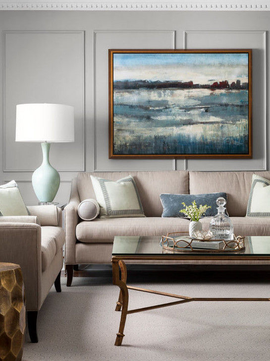

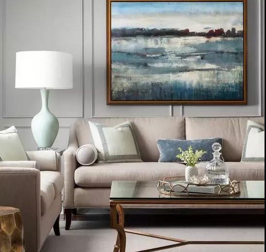

推荐网站一 Houzz
美式风格为主,其他风格少许,虽然有的布置不太适合中国房屋特点,但能对真实的国外家庭有所了解,而不是被国内宣传的“土味欧式”蒙住了双眼。
Houzz上随便找两张美式家居图:
▲色彩和谐,装饰适度

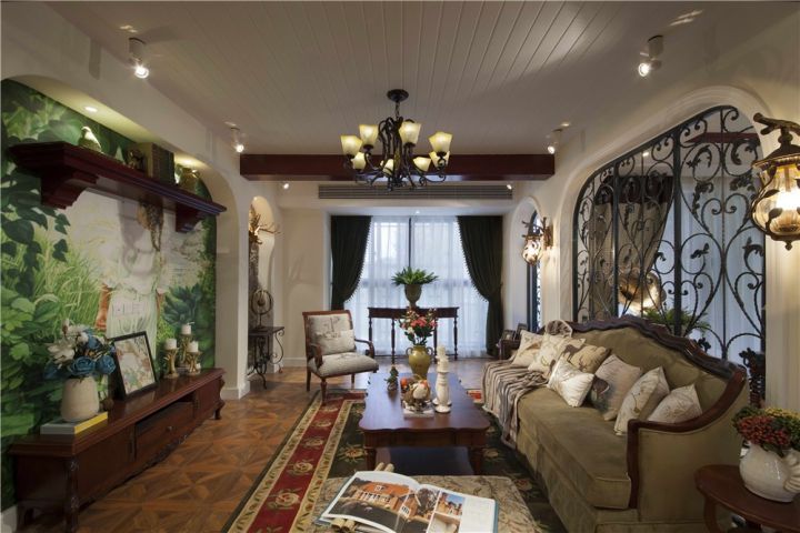

再看国内所谓高端大气的欧式/美式:
▲过于杂乱的背景墙、铁艺、地毯等装饰元素堆砌

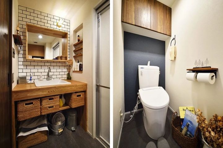

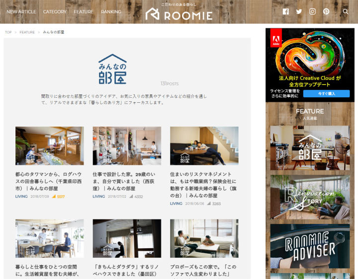

推荐网站二 Roomie
展现真实的日本家庭,除了地道的日式风格,还有许多小户型的理念值得借鉴。
▲Roomie的页面
▲Roomie上的日本家庭卫生间案例

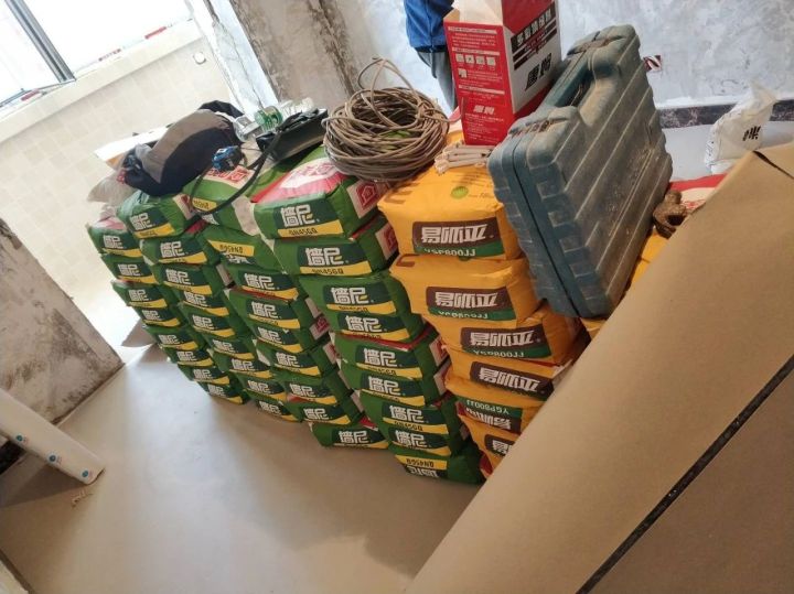

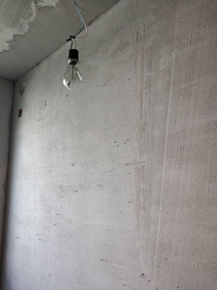

装修公司的工长很多也是挂靠的,工长自己养施工队(给工人发工资),工人最听的还是工长的话,所以工长的人品和手艺很大程度上决定了施工队是否靠谱,考察方法是看对方的谈吐、工地现场、报价(量房后才有)。
▲工地现场材料堆放整齐
▲工地现场石膏找平误差小,墙面平整

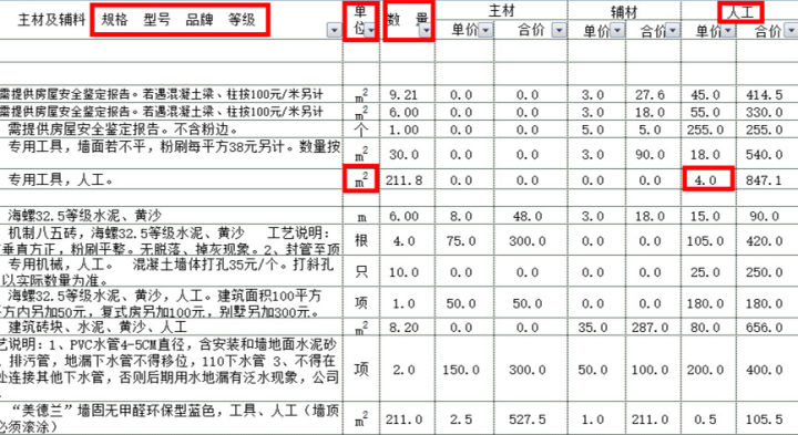

和设计师正式签合同前,应确认的设计图纸有:原始结构图、拆除图、新建图、平面布局图、天花布局图、地面铺装图、强弱电点位图、水电点位图,更详细的可能还有立面图等。
设计图纸确认好后,再做施工报价,不容易产生增减项。
▲施工报价中,材料、工艺做法、单位、数量、人工费单价等信息越详尽越好

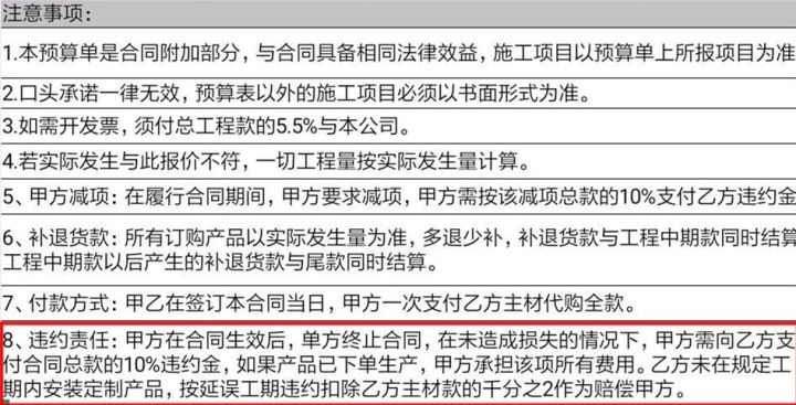

▲合同一定要仔细阅读,尤其注意不起眼的小字,“坑”可能就隐藏在这里

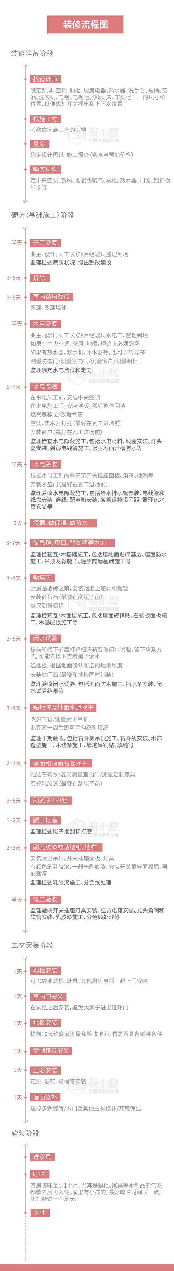

为方便大家随时查阅,我们将装修流程做成了图片,点开原图保存,拿走不谢——
以上是装修的全部完整流程。
