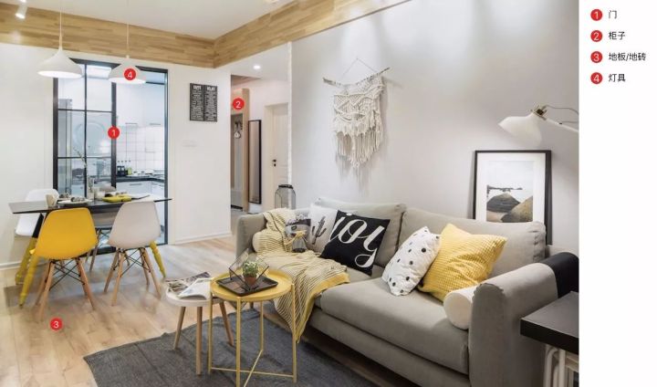

■ 整体
1.门
跟我们上面谈到的橱柜一样,门也是分成很多部件:门扇、门锁、门框(门套)、合页、胶条等。
门的价格差距很大,几百块到几千块都有,我们收集了北京业主的反馈,以下价格,仅供参考:
免漆门:800-1500元/套
白色混油平板门:900-1600元/套
白色混油线条门:1100-1800元/套
白色混油造型门:1300-2200元/套
在选购门的时候,有两条一定要注意:
①门扇与门框不同材质。有的黑心商家,在门框材质上赚钱。由于用户一般只关心门扇,黑心商家抓住了这个心理,如果用户不问门框的材质,经常会出现:实木的门扇,但是门框却用密度板!(而且是低密度的那种),这种密度板吃钉力很差,时间长了,门扇很容易下坠变形!
②增项问题,有的黑心商家先给门扇报个特低价格先吸引业主,但是增项惊人。比如门框和垭口的厚度,有的商家在22cm之内不增加钱,有的是24cm之内,有的是26cm之内。但是门框超出标准后,按照每厘米XX元/米!如果你没把握好自己家的门,就很容易产生增项。
2.地板/地砖
按照不同的区分方式,地板可以分成很多种。按产地可分为国内和国外,按品类还可以分为强化、多层实木、三层实木等。同样的,以下价格仅供参考:
强化地板:国产80-150元/平;进口120-200元/平
多层实木地板:国产150-300元/平;进口240-450元/平
三层实木地板:国产260-500元/平;进口360-800元/平
瓷砖的选择也很多:
瓷片: 50-120元/平
釉面砖: 200-500元/平
玻化砖: 200-500元/平
仿大理石: 180-280元/平
仿古砖: 50-300元/平

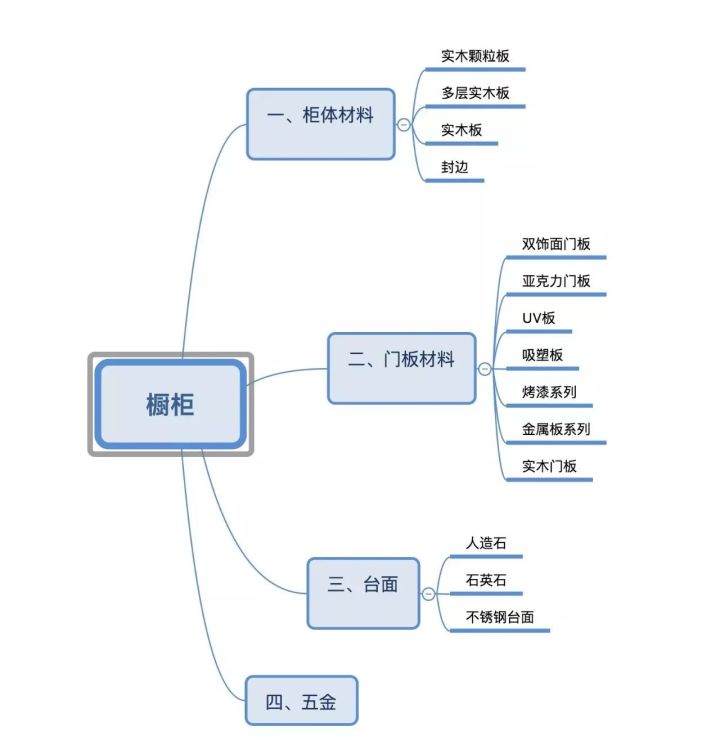

厨房最重要的主材就是橱柜了。而橱柜也差不多是最复杂的主材了,就用一张图「简单」看看橱柜都包含哪些……
价格方面,不同的材料,不同的厂商的报价都差异极大,更不要说我们在一开始就提到的:要关注报价的细节。
所以,我们下面给出的报价为市面常规产品的报价,一线品牌价格会更高,仅供参考:
双饰面橱柜:1500-2200元/延米
吸塑橱柜:1700-2400元/延米
烤漆橱柜:1700-2400元/延米
实木橱柜:2800-4800元/延米

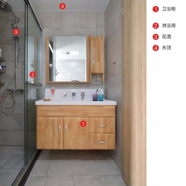

■ 卫生间区域
卫生间区域,比较重要的主材有吊顶、淋浴房、马桶。
吊顶和淋浴房,之前都有详细介绍过:

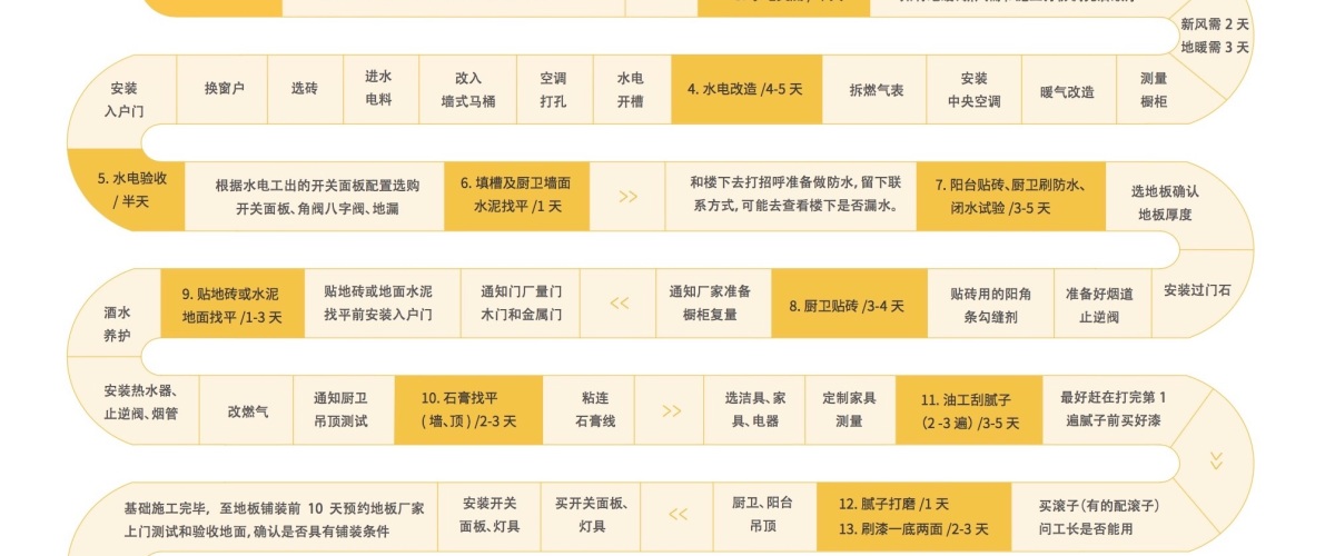

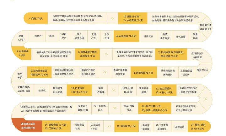

有没有一个能跟施工无缝衔接的主材购买顺序呢?我们研究出来了——
字多不看的朋友,请直接查看下面的图片。
上面这个顺序图,基本上可以覆盖大多数人的装修需求。
不过你也知道的,装修是很个性化的需求,上面这种囊括一切的「装修顺序大全」,多多少少跟现实的装修有一些小出入。古人说:「授人以鱼不如授人以渔」,又说:「知其然,也要知其所以然」。
接下来,我们就一个一个的去看看,主材的购买顺序,要怎么跟施工的顺序无缝衔接。

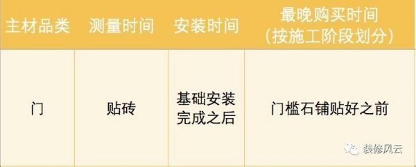

1.门
把门简单分成两大类的话,可以分成铝合金移门和普通木门,一般情况下,木门的制作周期在40-70天。合金的门会稍微快点,制作周期在10天左右。不过这都是理想的情况,不同的商家,生产周期可能差得很大(有些商家可能有拖延症……你懂的),所以,最好先跟商家确认一个时间表。
虽然门的安装一般都在基础装修完成以后,但因为制作时间长的关系,需要提前让商户来上门测量,在开始贴砖的时候,贴砖的师傅会有个水平测量的东西,确定贴砖的高度。这时候,就可以让商户上门来测量了。
不想看字的朋友,请直接看下面的表格:

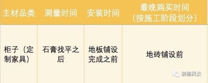

2.柜子
相信有不少的朋友看过逯薇老师的《小家越住越大》(没看过的赶紧去看,严重推荐),逯薇老师对于客厅顶天立地柜的推荐,着实影响了不少人。
一般情况下,定制家具可以在石膏找平后进行复尺测量,在地板铺设完成后进行安装。

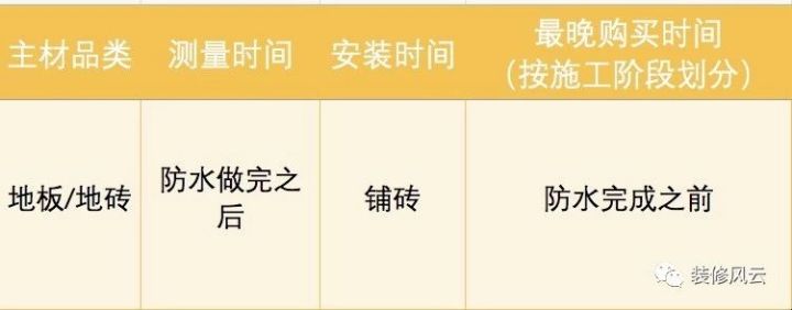

3.地板/地砖
地板地砖属于成品,不太会涉及到制作周期,但仍然可能会用到测量。不过这个测量是测量需要用到多少砖/地板,当然也有商家会根据你家的面积直接算。
做完防水,一般就要开始贴砖了,砖的送货时间,也最好安排在做防水之前。

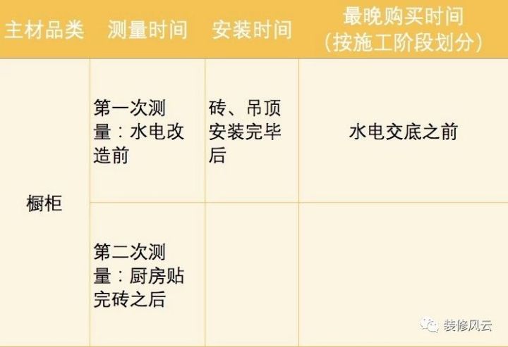

1.橱柜
橱柜的安装在厨房地面和顶面都确定之后。它的制作周期也比较长,一般会在一个月左右,所以也需要提前让商家来测量的,以免耽误装修的进度。
正常会有两次测量:橱柜会涉及到很多水电点位的问题,所以橱柜的第一次测量,一般都在改水电之前,这次测量,一方面可以确定橱柜的样式,也可以确定水电的点位。
在厨房的墙砖贴好过后,橱柜就可以开始第二次测量了。可能会有部分商家推脱说没必要第二次测量,其实第二次测量很关键的。

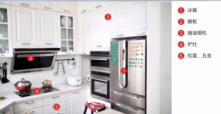

2.其他顺序
厨房里面的东西很多,大部分都需要配合橱柜来进行安装。
比如抽油烟机、炉灶,都跟橱柜台面的开槽相关,所以这些东西,在定橱柜的时候,就应该一起考虑。
■ 卫生间区域

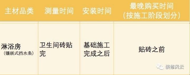

1.淋浴房
虽然淋浴房的安装在硬装结束之后,但有个小东西需要注意,那就是挡水条,挡水条有两种,一种是镶嵌的,需要跟地砖一起施工,还有一种是粘贴的,直接粘在地砖上。
如果你使用的是镶嵌的挡水条,在贴砖之前就需要确定淋浴房了。
2.吊顶
既然说的是主材,那这里谈论的吊顶都指代集成吊顶,集成吊顶一般都安装在厨房和卫生间,所以它的安装时间要考虑橱柜,一般是在橱柜之前安装。
因为需要根据面积来定制龙骨、扣板的用量,在卫生间砖贴完后,就可以开始约商家测量了。

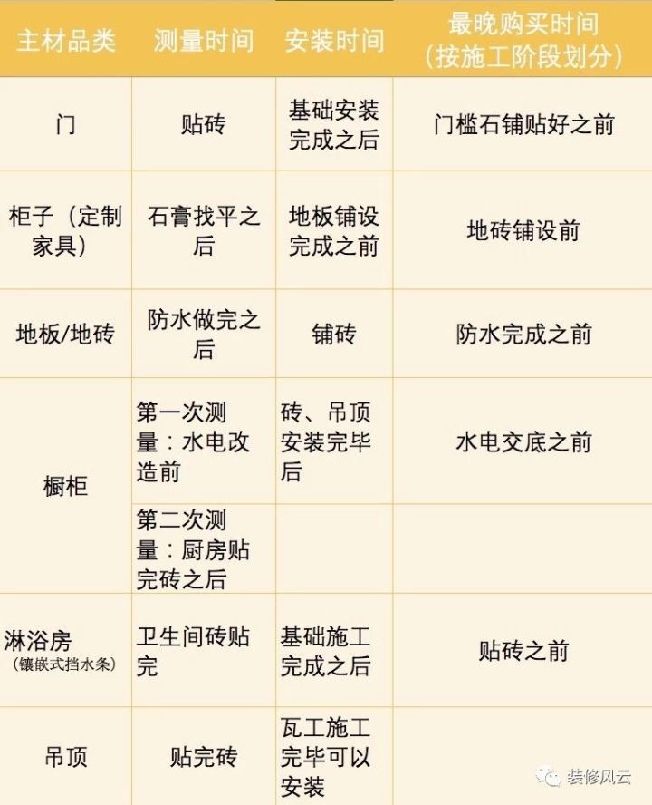

总结:
把以上的表格整理到一起,可以得到如下的表格:
是不是清晰多了?
没有?那就再按照施工顺序调整下:
如果图形化的话,我们得到的……
没错,就是上面发过的这张蛇形图。
