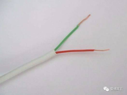

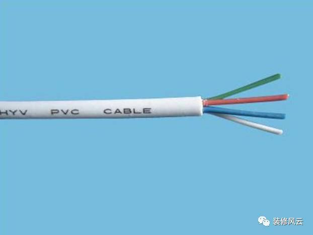

电话线
电话线分两芯和四芯。
很多老房子用的电话线,一般都是两芯的,其实已经能满足日常打电话的需求了。
目前常见的是单根铜丝的四芯线。
不过,现在家里还在用座机的人,有多少呢?

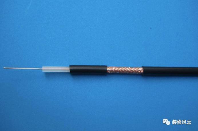

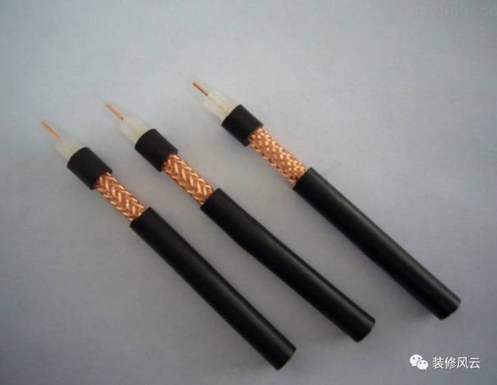

有线电视信号线
电视基本上是家家必备,电视线也不能忽视。

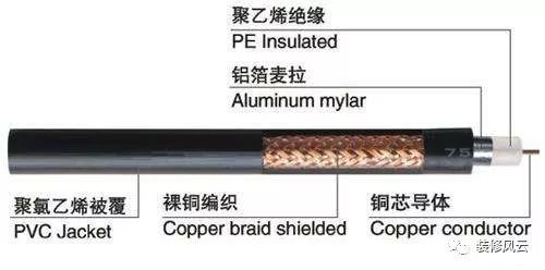

家用的有线电视系统的线,可能你会发现SYV75这样的字样。
S是分类,表示射频同轴电缆
Y是绝缘,表示聚乙烯实芯
V是护套,表示聚氯乙烯
75是特性阻抗,表示75Ω
一般后面还会加上数字,比如SYV75-3、SYV75-5等等。
后面的数字,表示的是绝缘外径。数字越大,线就越粗,表明其传输信号的有效距离也就越远。
家庭最常用的是SYV75-5型线。

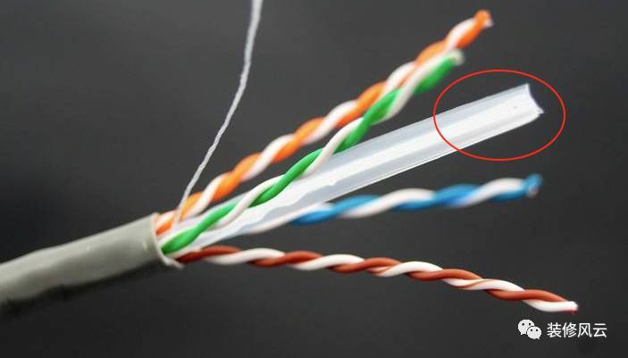

网线常用的双绞线材,主要分为五类线、六类线。
对于普通家庭用户来说,最关注的就是网速了。

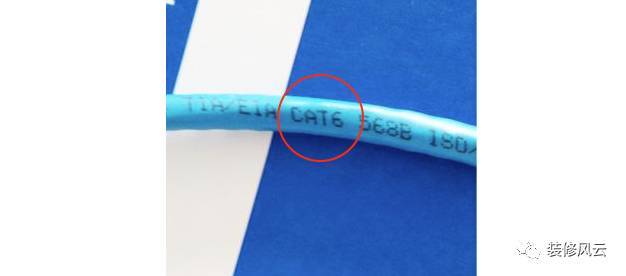

五类线适用于100M和10M的网络,外皮会标注“CAT5”字样。
六类线主要应用于千兆网络,外皮会标注“CAT6”字样。
一般来说,六类网线要比五类网线粗一些,因为它内部有个类似十字架的东西。

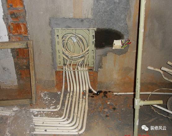

二、弱电箱
家用层面,可能会涉及到各种弱电,不过绝大部分家庭 ,经常接触的弱电,其实也就上面说的那几种。

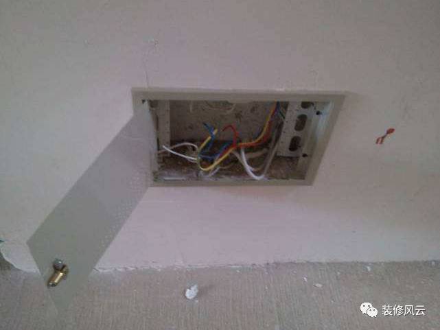

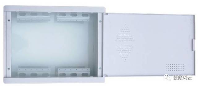

开发商基本上只会把这些信号连接入户,顶多再给你弄个箱子,把这些入户信号线装起来。
这个箱子,也就是我们说的弱电箱了。
弱电箱也有不同
像上图那种开发商给预留的弱电箱,其实跟普通的铁皮箱子真没什么太大区别…
弱电箱是弱电布置的核心,怎么就这么…寒酸呢?

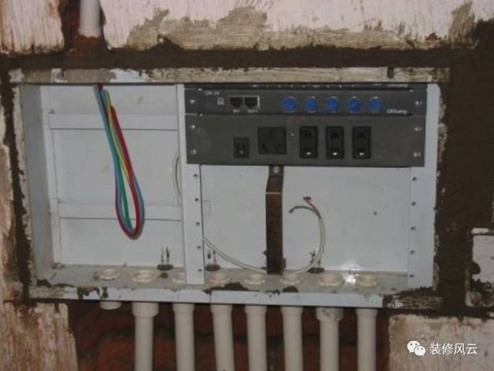

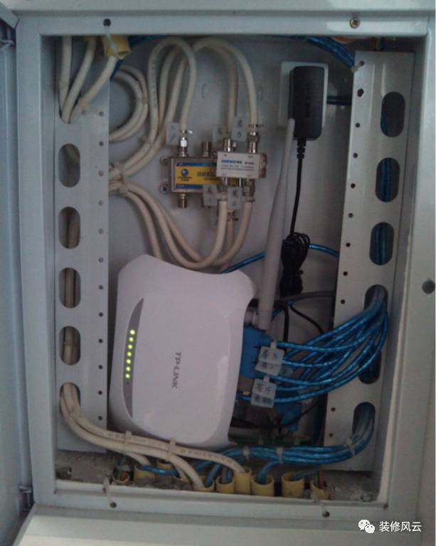

先来看一款已经安装好的弱电箱。
把这张图跟之前我们说的开发商预留的弱电图对比,你能看出来多了些什么吗?
我帮你数数。
1、最明显的路由器;
2、路由器需要电吧,电源;
3、其他的转接头

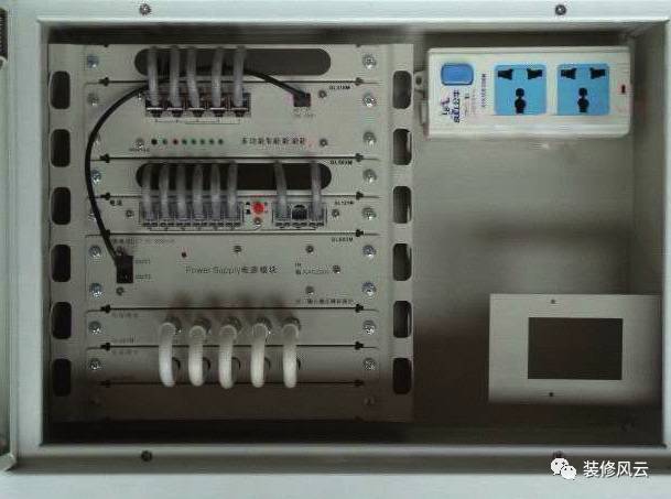

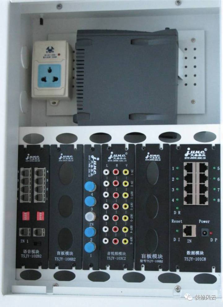

这些东西,都是屋主在空的弱电箱上自己塞进去的,然后,我们再看一张图。
是不是比开发商预留的弱电箱复杂很多?
还能看到XX模块的字样…

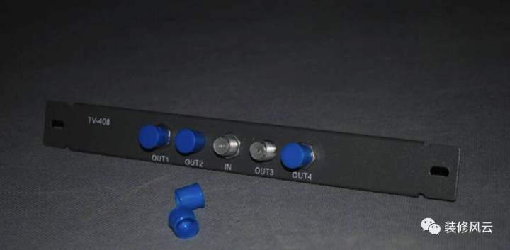

其实所谓的模块,就是把某些功能集成在这个小块里,然后看起来更加整洁。
而根据功能的不同,模块也不同。
电源模块肯定是用得最多的,现在很多东西,都需要电源了,比如光猫、路由器、交换器等。

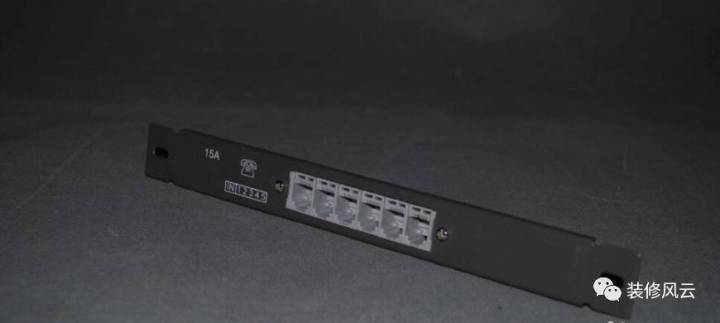

除了电源模块,还有路由器模块、电视/电话模块等。
电话模块,主要就是解决分线的,1根电话线进来,通过模块给分成好几个,然后就可以连几个电话了…不过现在还有多少人家里有座机呢?更别说还有好几个座机的情况了。
电视模块,跟上面的电话模块同理,也是有类似一分n的功能。主要是解决家里有多个电视的情况。
还有其他很多的模块,就不一一详细介绍啦~

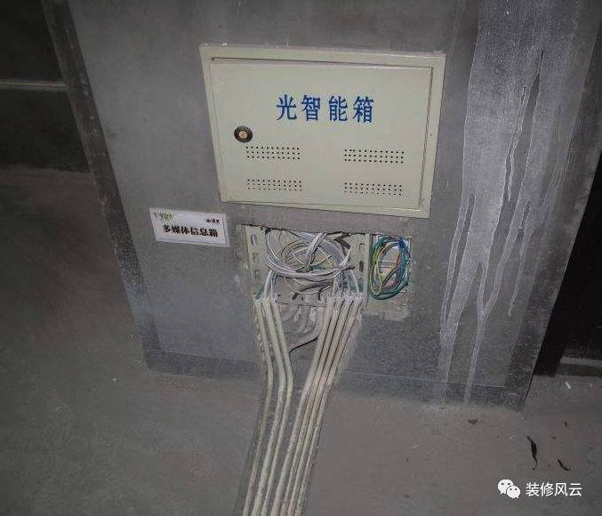

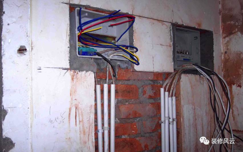

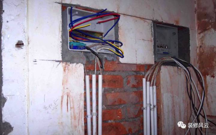

弱电箱也想移位?
大部分开发商给预留的弱电箱,都很小,位置有时候也不太适合自己的实际需求。
这时候就要涉及到对弱电箱的移位了。
弱电箱的移位不算麻烦,但仍有不少需要注意的地方。
1.最重要的,就是看开发商给预留的弱电线,是不是够长,长到能连到你想移位的位置。
2.弱电箱移位的位置,尽量不要是卫生间的墙,以免受到潮气的影响。
3.弱电箱跟强电箱,不能离得太近,如果是在同一面墙,建议至少间隔1米的距离。
4.弱电箱的位置一般比较矮,距地面30cm左右,注意移位的时候,不要影响到强电的走线(比如有人直接把弱电箱放在强电箱的下面)。
虽然移位的注意事项看起来都比较简单 ,但一般情况下,还是不建议移位的,因为弱电线不像电线那样,断了重接比较方便。弱电线一旦损坏,接起来非常麻烦。

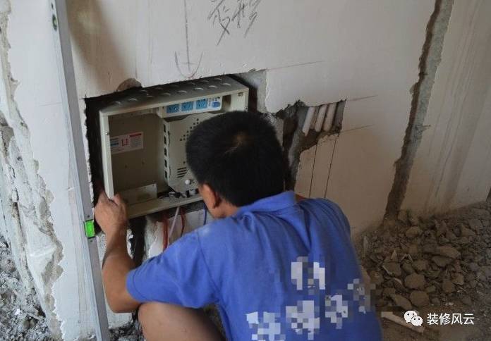

安装需要注意些什么?
先来了解下弱电箱安装的顺序:
确定弱电箱位置→(如配置路由、猫等有源设备或模块条,需在强电接入插座上引入220V强电 →预埋箱体 →铺设PVC管,穿线时应加标识 →接插头(网线、电视线等) →理线、扎线、测试 →模块条安装,并将相应的线缆插入模块 →盖上面板 →完成。
在弱电箱的安装过程中,也有一些是大家需要注意的:
1、上面讲了这么多,不过你知道最可能出现的情况是什么吗?你可能还没跟师傅沟通弱电箱的事儿,师傅就已经帮你把弱电箱装好了。所以如果你对弱电箱有要求,最好先跟师傅确定好。
2.现在大部分家庭都是光纤入户了,这时候你就需要一个光猫,光猫就需要电源,一定不要忘记在弱电箱里留电源。
3、埋弱电箱的时候,先不要完全埋进去,让弱电箱的面板露出墙面大约1厘米,等两侧的出线孔布填埋后,各种线也都测试可用之后,再封平。
4、如果涉及到音视频电缆和音视频接头的安装,建议使用电烙铁来焊接,信号会好一些。
5、网线、电话线,如果线太粗,做水晶头(插口)的时候,可能会很麻烦(不过质量好一些的线,一般都会粗一点儿)。
6、穿线前,应对所有线缆的每根芯线进行通断测试,以免布线完毕后才发现断线而重新铺设。
