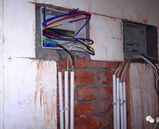

开槽走线

水管走墙不管是热水管还是冷水管都是走垂直的;电线走墙不管是开关,还是插座线,弱电线,都必须走垂直线;墙面走线必须垂直。
严禁开斜槽,建议开横槽长度不能超过30cm,避免破坏墙体结构。横槽或斜槽,不仅让墙体结构受损,而且后期如果在墙上砸钉子挂东西等可能碰到这些线,都是隐患。
