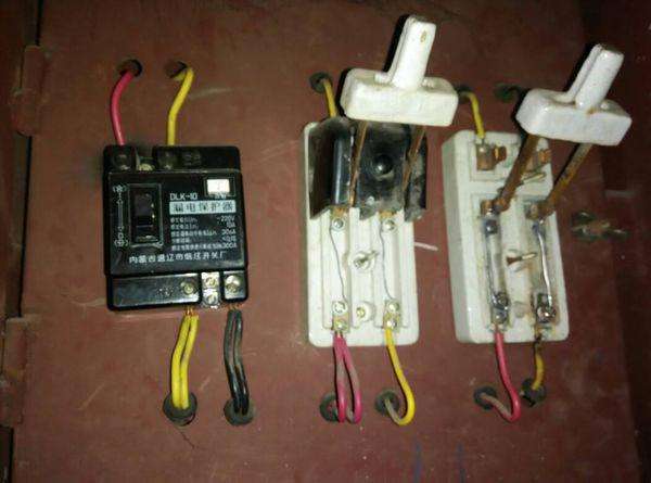

简称空开,是当电路中电流大于额定值就跳闸,从而保护电路不被烧毁的开关装置,功能类似过去老房子用的保险丝。
保险丝电闸,时代的眼泪啊。。。

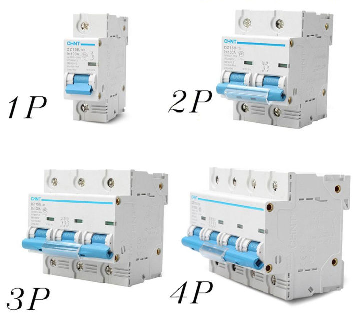

空开按极数(P)分1P 2P 3P 4P四种,家庭常用就是单极1P二极2P,适用于额定电压220V,至于3P、4P,因为是适用380V的,家装基本没有。
1P空开只有一个接线头,接一根火线,跳闸只断这根火线;2P空开有两个接线头,接一根火线和一根零线,跳闸后火线和零线一起断。
空开1P 2P 3P 4P

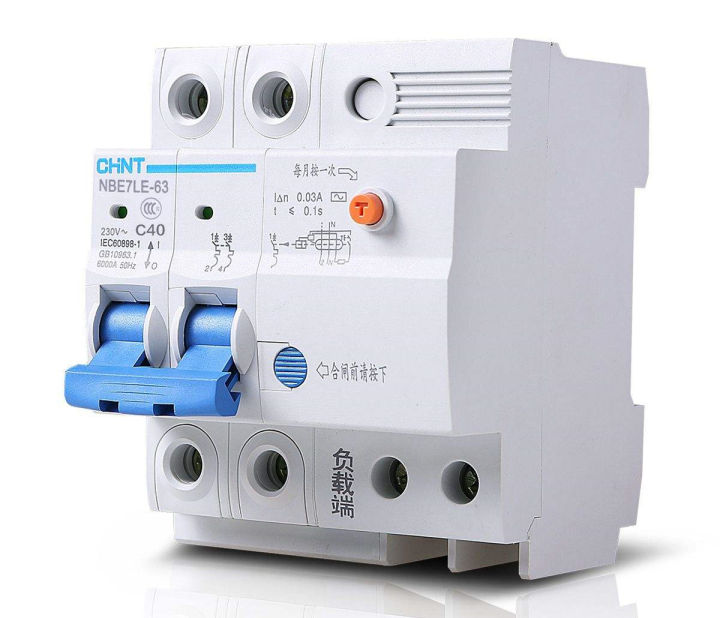

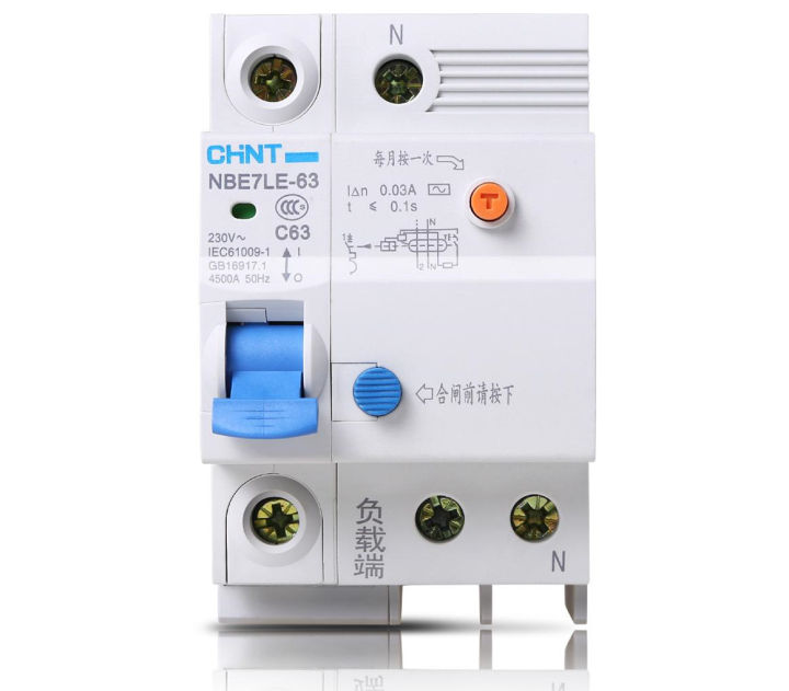

简称漏保,可以理解成“升级版的空开”,比普通空开多了一个有漏电保护功能的模块,不仅电流过大会跳闸,漏电也会跳闸。(漏电就是本来不该带电的电器外壳带了电,人碰到很危险,所以一旦发生漏电,要立刻断电保证人身安全。)
模块上通常有个按钮,标着“每月按一次”。它是个测试按钮,按一下就断电了,证明漏保没有坏掉,顺便缓解一下里面弹簧的压力,有助于延长漏保的寿命。(提醒大家漏保真的要每个月都按一次,毕竟安全是最重要的。)
1P+N漏保
2P+N漏保

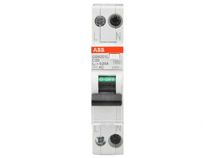

除了“每月小按钮”,识别漏保的另一个标志是:肯定有接线口旁边标着“N”。所以1P空开升级,就叫做1P+N漏保;2P空开升级,就叫做2P+N漏保
有时候为了让漏保节省空间,会把零件高度集成,最后做成的1P+N漏保,尺寸和1P空开差不多,虽然小按钮还在,但“每月按一次”的字样已经省略了。
体型小巧的1P+N漏保,“每月小按钮”就是凸起的白色方块

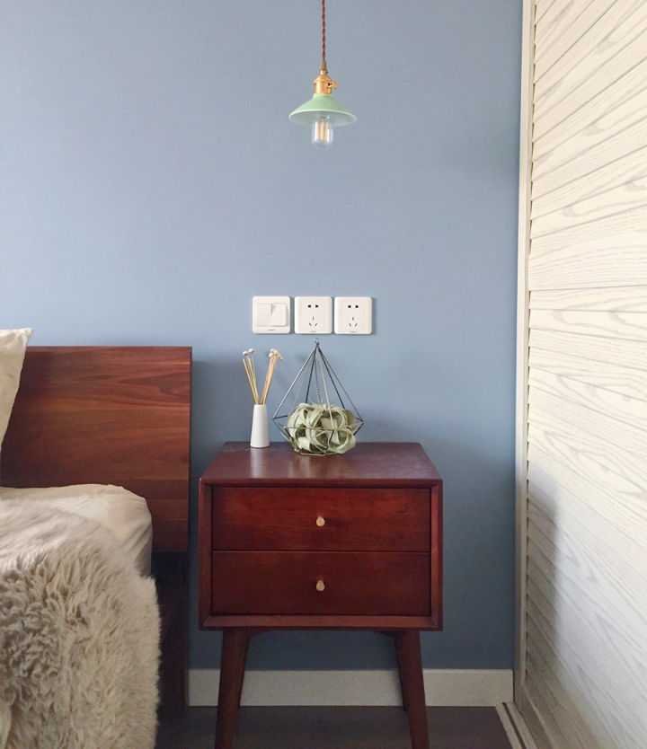

首先,大家想想家里有什么地方需要送电,嗯,有电灯、电视、电脑、电饭煲……归纳一下,会发现其实电路就两类,一个是照明回路,一个是插座回路
开关面板连着照明回路,插座面板连着插座回路

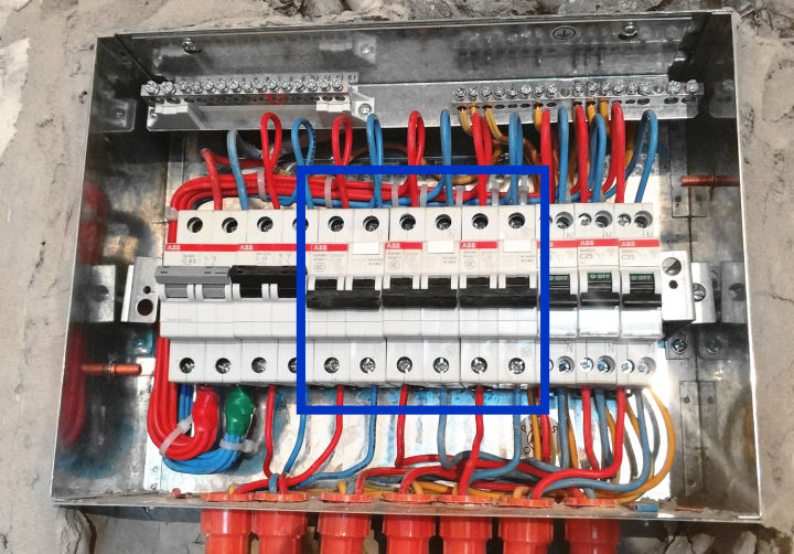

某中小户型的配置,其中蓝框圈出的3只是1P+N漏保

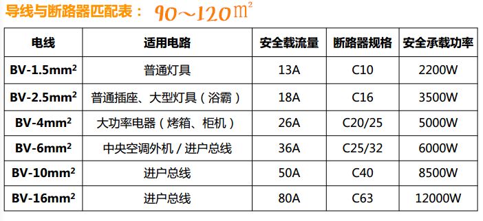

家用空开的额定电流只有10A、16A、20A、25A、32A、40A、6A这几种,标着“C10”就是额定电流10A的意思。漏保同理。
空开的额定电流要稍小于电线的安全载流量。举个栗子,1.5mm²电线的载流量通常13A,就是说电流≥13A电线就可能发热甚至燃烧,那么用C10空开,当电线中电流达到10A时,空开就跳了,理论上保证电线中电流永远不会超过10A,电线就是安全的。
可以直接参照这两张图,是断路器(空开的另一种叫法)和导线(也就是电线)的匹配,分别适用小户型和中大户型。

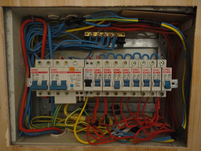

就是把家里的空开和漏保都集成装在一个长方形盒子里,盒子外壳一般金属(冷轧钢板)或者工程塑料(ABS),里面按规定接线,红的火线,蓝的零线,黄绿的地线。

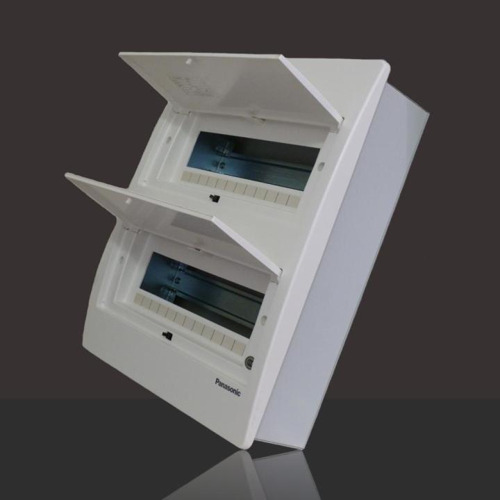

像24位这种,空开太多,装成一大排可能不美观不方便,配电箱通常设计成上下的。要是复式用24位,可以两个配电箱,楼上一个12位楼下一个12位。
24位配电箱

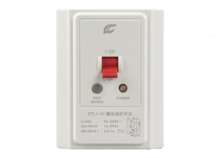

5、有的空调柜机厂家要求:空调柜机要用漏保而不用插座。所以除了配电箱里回路上的那个漏保,要求你再准备一个漏保,等厂家来安装空调的时候一起装,接上水电施工时柜机附近留的4mm²电线。
柜机用的漏保大概长这样,像一个开关面板
如果你准备的是16A三孔插座,厂家可能拒绝安装或者忽悠你花很多钱买他们的“品牌专用空开/漏保”,这种情况买空调的时候一定要问好免得后面麻烦。他们这样规定是怕空调漏电,两个空开相当于双保险。因为柜机立在地上人常碰到,壁挂机很高一般碰不到,所以这规定只针对柜机。
