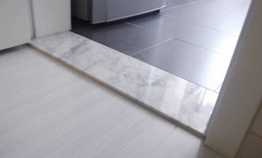

▲这样区分空间,确定真的很好看吗?

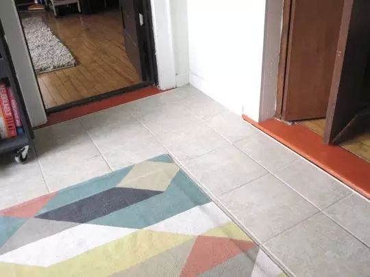

木地板和地砖之间用过门石,主要有两个作用:

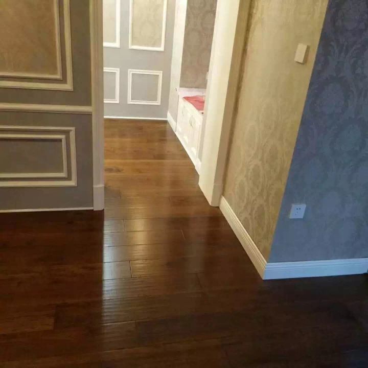

一是解决高度差问题。一般地砖是在装修前期瓦工铺贴的,而木地板是装修最后由商家铺设的。如果地面找平不好,或者前期没有确定好地板的厚度,很容易出现两边高度不一样的情况。
而我们又不可能为了这几毫米的落差大费周章,去重新补平,这时候用过门石衔接再合适不过了。过门石磨一下做个坡度或者倒角,就能很好地解决这个高低差问题。
二是解决收口问题。就算两边高度一致,因为地砖和地板的材料性质不同,施工工艺不同,所以两种材料的交界处会有缝隙,收口不太容易,这时候用过门石可让收口变得简单一点。
当然如果师傅手艺好,裁切非常精准的话,也可以不用过门石,让地砖和地板直接拼出一道笔直的线条。

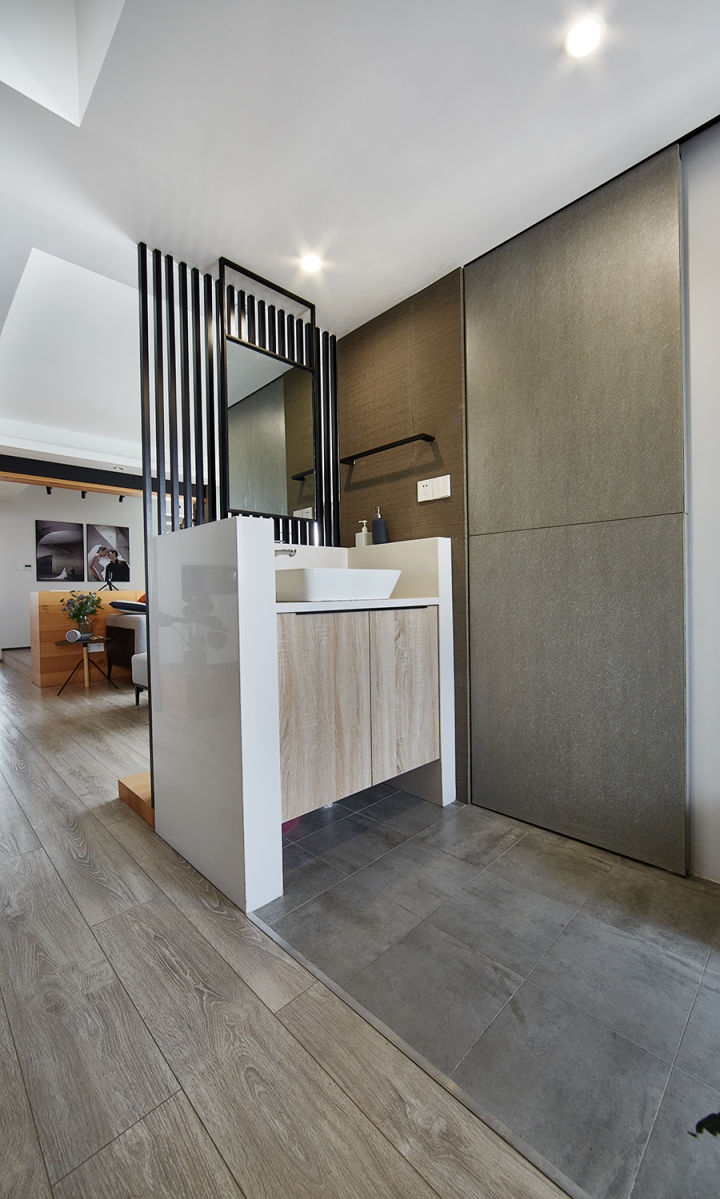

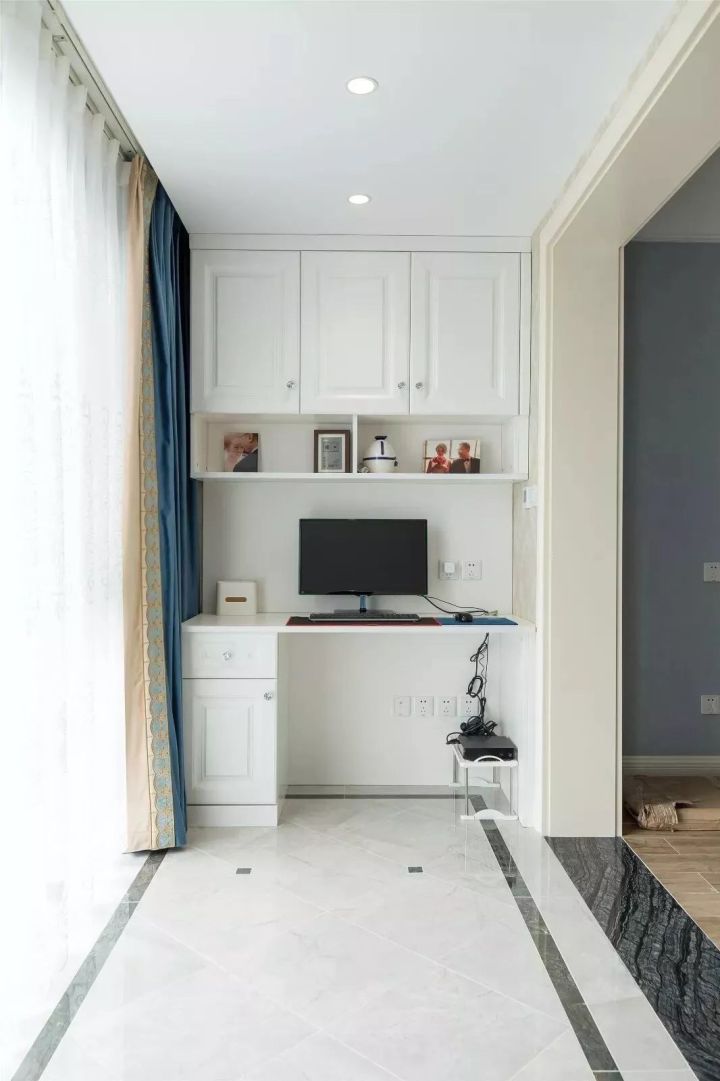

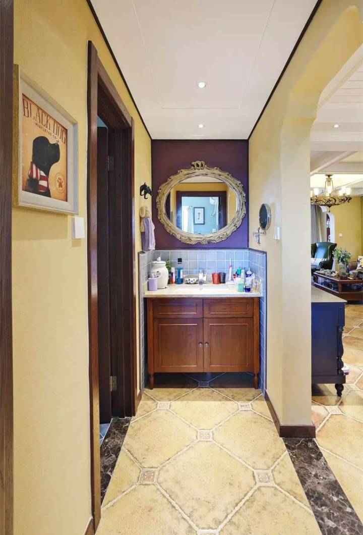

屋子里全地砖,不想用过门石,那就要通铺了。
通铺确实好看啊,尤其小房子选择通铺,会给人一种很大的感觉。

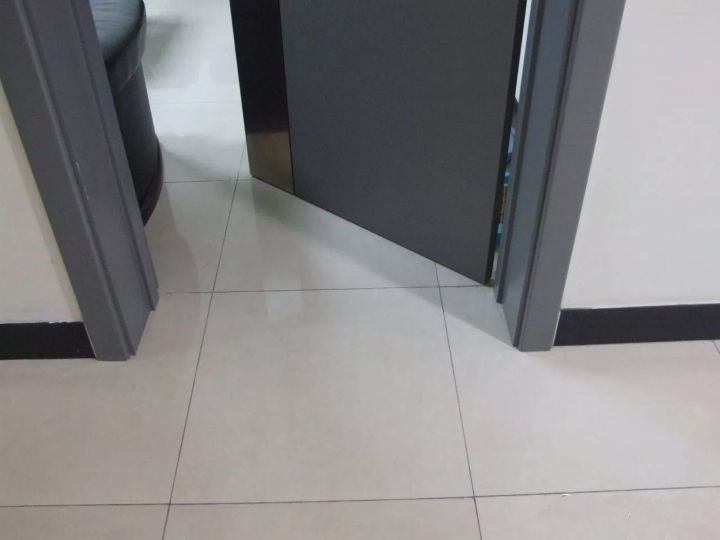

可是工人师傅都不乐意通铺,因为施工起来太麻烦了。另外你也可能不太乐意,因为人工费和材料费都要增加

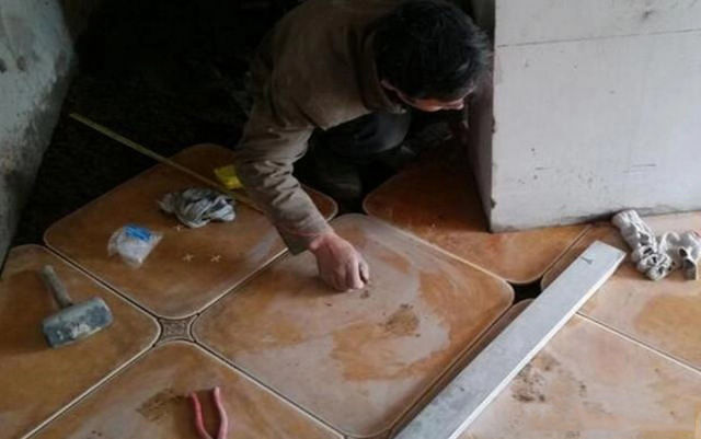

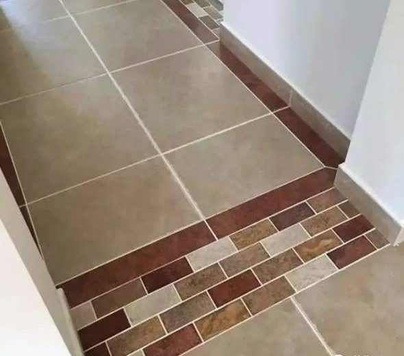

为了好看,采用通铺,不同空间的瓷砖是需要完全对缝的。
可要真正实现对缝,又谈何容易呢。首先前期需要很精确的图纸规划,而图纸说明也只是理论工程,实际中缝隙只要稍微错了几毫米,对缝就不可能实现。而且就算对缝了,可能房间两边靠墙的地砖都需要裁切,损耗太大了。
如果加一块过门石,就不用考虑对缝的问题,各自房间铺自己的,施工就方便许多。

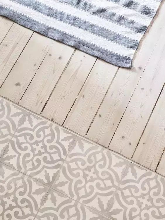

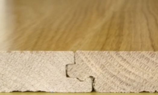

铺瓷砖需要留缝,木地板则不同。现在木地板大都采用了锁扣,可以实现无缝衔接,不存在对缝问题。
虽说地板比地砖更容易实现通铺,但也很考验工艺,而且遇墙也要裁切地板。
地板通铺
有个讨巧的办法是:不通铺,可以一个房间横铺,另一个房间竖铺,这样就好铺多了,可以少裁一些地板,还能区分空间。

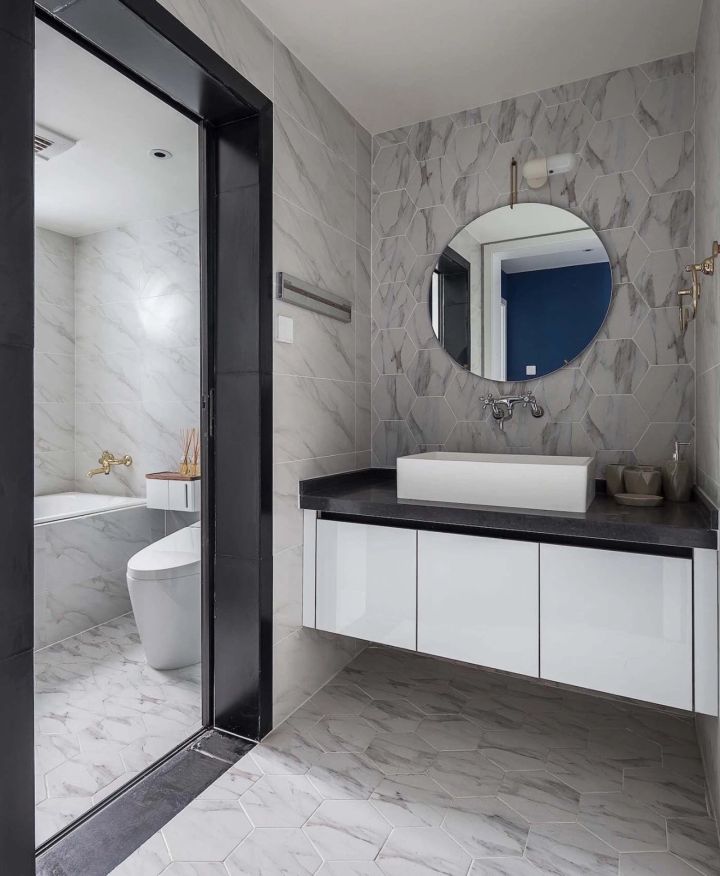

没做干湿分离的卫生间,不管卫生间外的地面是什么材质,都要用过门石。

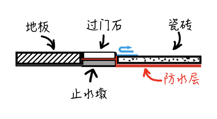

因为卫生间地面是经常有水的地方,为了防止水流到其他空间,卫生间的地面高度都比其他空间低。
这也导致了,卫生间地面水多的时候,水容易从侧面渗透到客厅的地板或地砖底部。所以要在卫生间门口做过门石,并且比卫生间地面高出一些,以保持卫生间防水的完整性。

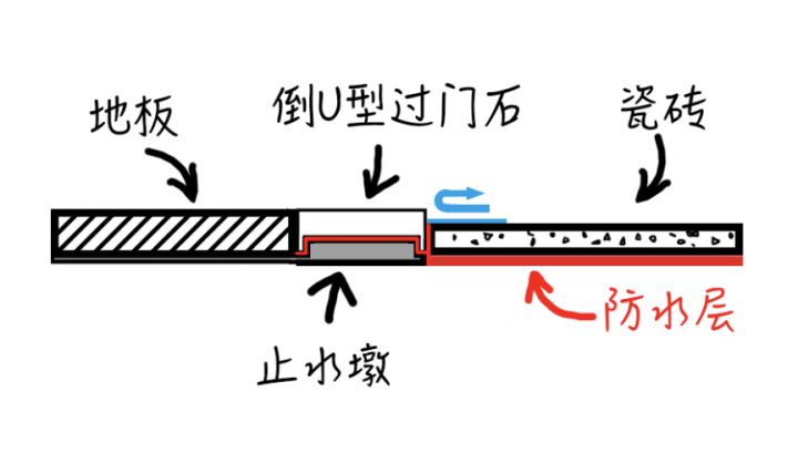

卫生间门口的,最好再做一个止水墩,可以起到双保险的作用,防止水从过门石下边渗过去。
要先做止水墩,再做过门石。止水墩用水泥砂浆或防水砂浆砌筑都行。高于地面1~2cm即可,过高的话,上面再加过门石,高差就会很大,不好看。
过门石有两种,一字型和倒U型。倒U型的过门石和止水墩是绝配,能起到绝好的防水效果。过门石的下面和侧面,建议多刷一层防水。
门套和过门石的安装顺序是,先过门石再门套。门套是安置在过门石上,而不是直接接触地面,这样才能保证水不会从门套处渗出。

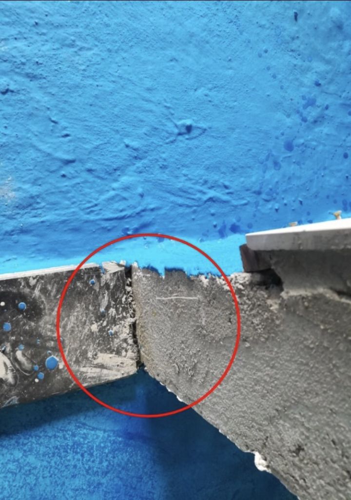

而且,过门石的左右两端,和墙之间要堵严实,确保不从门口位置漏水。
▲过门石两端未堵严实
止水墩、门槛石、门套全部完工后,所有衔接处的缝隙要封上玻璃胶

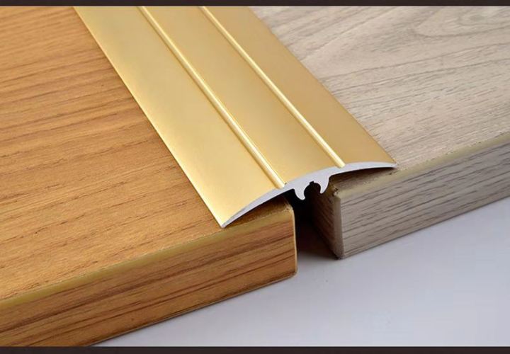

木地板与木地板之间本来就不用过门石,而是用扣条的,这个我们都知道了。

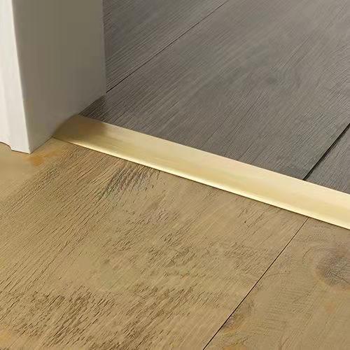

其实木地板与地砖之间也可以扣条来遮缝。差不多是现在的主流做法,最好选择同地板颜色一样或者接近的实木扣条或者铜扣条,会美观很多。
扣条和地板颜色接近
扣条和瓷砖颜色接近
不过扣条也有一个小小的缺点,对于习惯走路踩扣条的人来说,扣条着实有些碍事,还可能被踩坏。

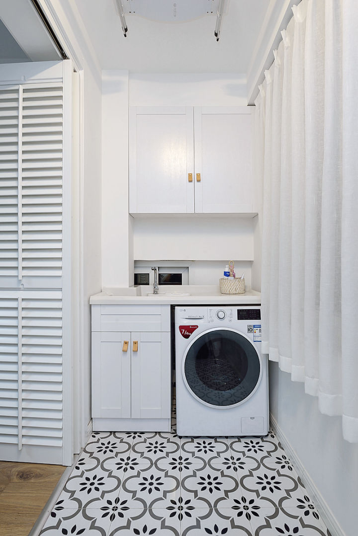

关于卫生间,如果做了干湿分离(比如淋浴房),且地漏位置靠里,水很难流到卫生间门口处,那么也可以用扣条代替过门石。
如果卫生间没做干湿分离,水容易到门口,最好还是用过门石。扣条不具备过门石那样好的防水效果。

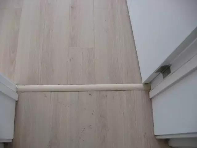

连扣条都觉得丑怎么办?
常规的做法,扣条比地板和瓷砖都稍微高一些,兼顾保护两边,但这样的扣条较宽,有人觉得不太好看。
比较宽的扣条

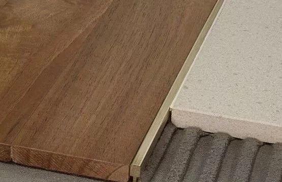

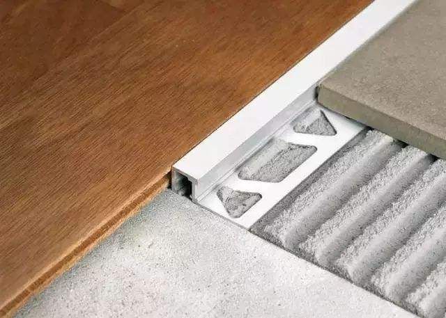

于是有了正流行的铜条做法——
看上去比扣条精致一些,插在缝中间,两边地面齐平铜条,很美观。
铜条也可以用在卫生间,但防水性不及过门石,所以只能用在干湿分离的卫生间门口。这种铜条一般是L型,安装完成后要比卫生间地砖高0.5~1cm,防止水溢出去。
地砖、地板都会和铜条之间留有缝隙,地砖缝需要用填缝剂,地板缝需要打玻璃胶。
或者用Z型的铜条,可以挡住一边的地板缝,省去了打玻璃胶。
