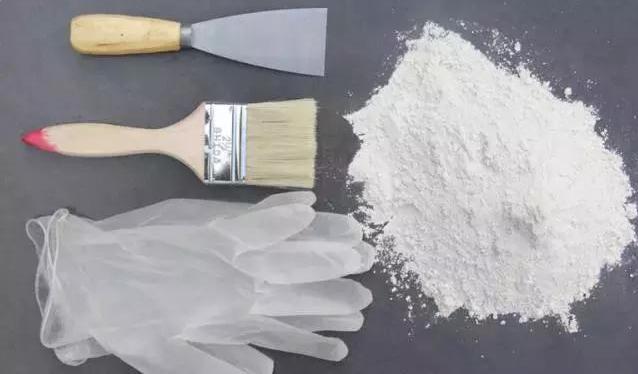

二、白水泥&勾缝剂

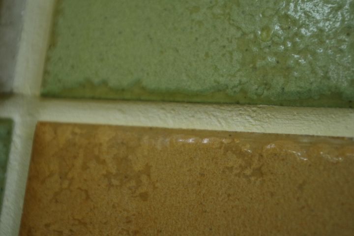

最早的时候基本上都是用的白水泥来填缝,不过,现在已经没什么人用了。因为白水泥后期很容易发霉、变黑。
当然,如果你对缝隙没有任何的要求,也保不齐,有特别坑的瓦工就直接搞点儿白水泥兑水胡巴上。
勾缝剂是在白水泥的基础上,添加其他材料做改进,防水防污性能提升了,也能做出很多不同颜色了,相当于白水泥的升级版,是目前用得最多的一种填缝剂。
卖美缝的肯定说勾缝不好,其实勾缝剂没那么不堪,正常家庭使用,防霉防水效果还是不错的。
勾缝剂操作很简单,大多都是包在瓦工项目里,不需要另外请人。像一般300~800mm规格的砖,给瓦工40~60元/平米,含料含工,就是他一边用水泥贴砖一边用勾缝剂把砖缝勾了。如果怕瓦工提供的勾缝剂不够好,可以自己买个牌子好点的,毕竟这玩意一旦填上了,轻易不会翘了重弄。

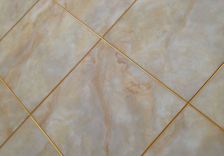

后来升级成双组份美缝剂,是油性的,材料大多是树脂+固化剂,凝固后一次成型,不再坍缩,表面硬度比较高,防水防污性也比传统勾缝剂好;
再后来,又发现美缝剂材料用环氧树脂+固化剂的,硬度特别高,表面如同光洁的瓷质,于是环氧树脂基的美缝剂又叫瓷缝剂,也有叫陶瓷胶、陶瓷泥、真瓷胶、瓷缝宝什么的,都是指同样的东西。

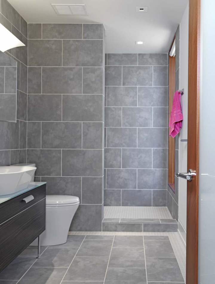

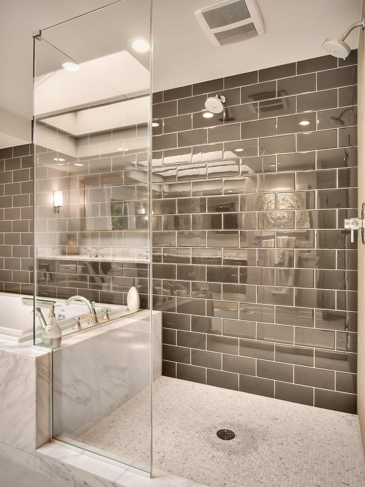

全屋美缝属于土豪玩法,其实没什么太大的必要,美缝的好处不就是更防水防霉么,有的地方,根本不会遇到水直接泼溅,这种地方就没必要做美缝。
对于卫生间地面、淋浴区墙面和地面、厨房灶具区墙面,经常跟水和蒸汽亲密接触的、容易脏的地方,做美缝肯定好;
对于其他房间、墙壁等,用质量好点的勾缝剂就可以,实在怕脏的,勾缝剂完全干了过后,还可以再刷一层清漆。

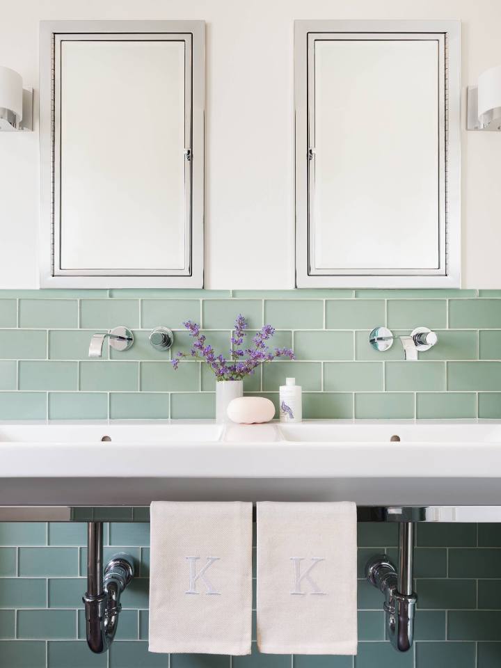

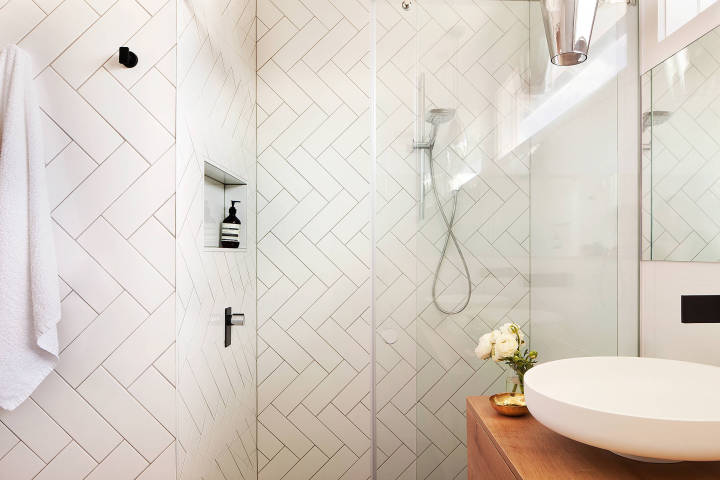

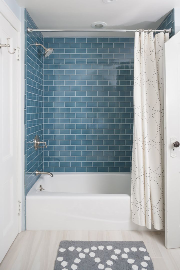

6、瓷砖和填缝剂的颜色怎么搭配?
比较流行的,深色瓷砖搭配浅色填缝剂,层次感更好,更加凸显瓷砖铺贴的肌理,反过来,浅色瓷砖搭配深色填缝剂。不过审美这东西,每个人的感受都不太一样,自己喜欢就行。
