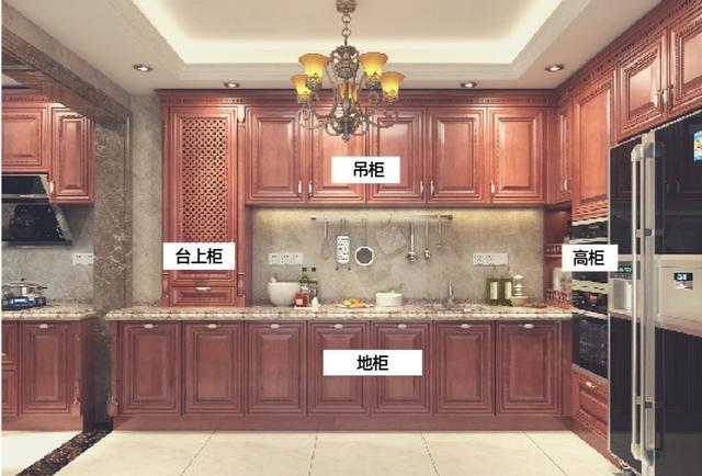

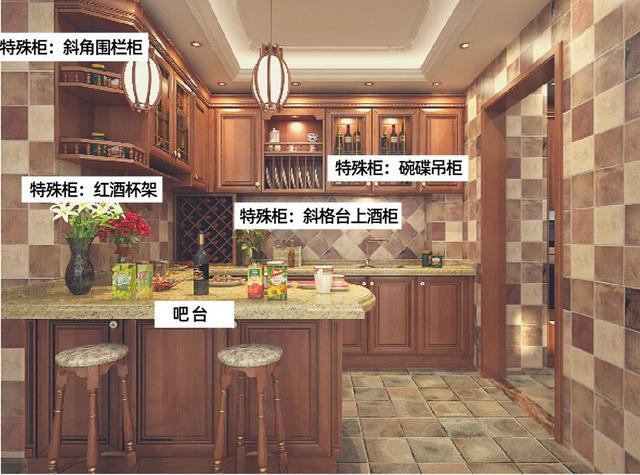

1、橱柜由哪几部分组成
从结构上看,常见的橱柜结构一般为吊柜、地柜、台上柜、特殊柜。
上图:常规橱柜结构名称
上图:常规橱柜结构名称

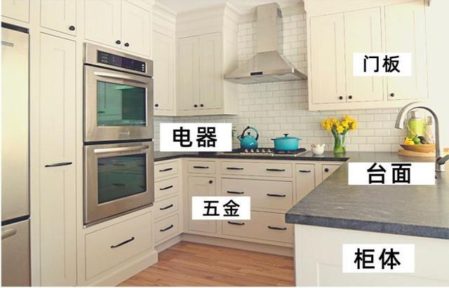

从组件上看,橱柜由柜体、门板、台面、五金、电器五大件组装构成。
上图:常规橱柜组件
由于柜体和门板都是由板材制作的,那么实际选橱柜的时候,大家只需要搞清楚4个方面就可以了:板材、五金、台面、相关电器。

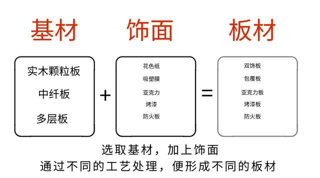

板材几乎都是由基材(或者叫板芯)+饰面+封边3部分加工制造的。
简单理解也就是馅+皮的概念。
哦,抱歉放错了(囧)
上图:板材构成(基材+饰面+封边)

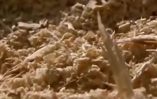

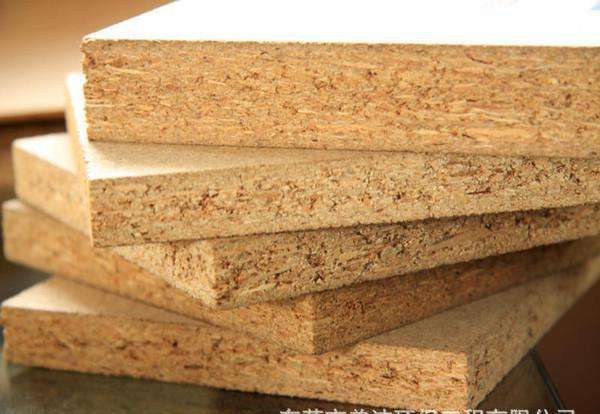

① 把木头加工成颗粒再做成基材的,叫做实木颗粒板。
上图:实木颗粒板原料
上图:实木颗粒板原料
上图:实木颗粒板素板

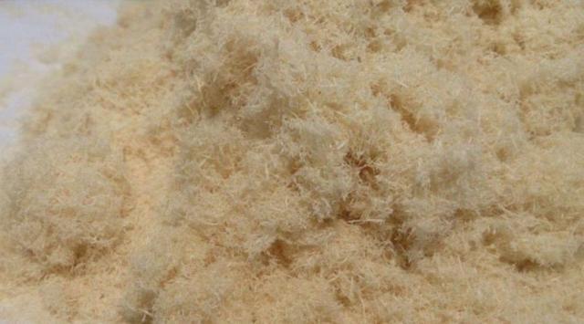

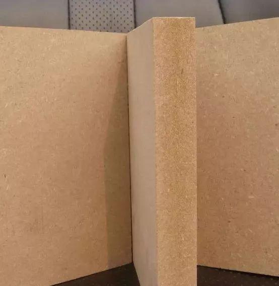

② 把木头加工成纤维丝状的再做成板材的,叫做中纤板(中密度板)。
上图:密度板原料木质纤维粉
上图:密度板素板

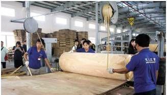

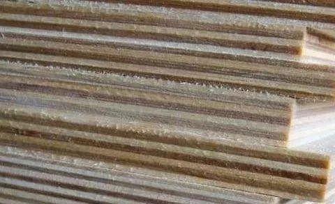

③ 把原木加工成一片一片的再做成板材的,叫做多层板(也叫胶合板、实木夹板、实木复合板)。
上图:多层板原料
上图:多层板素板

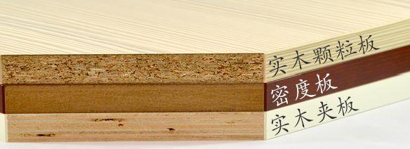

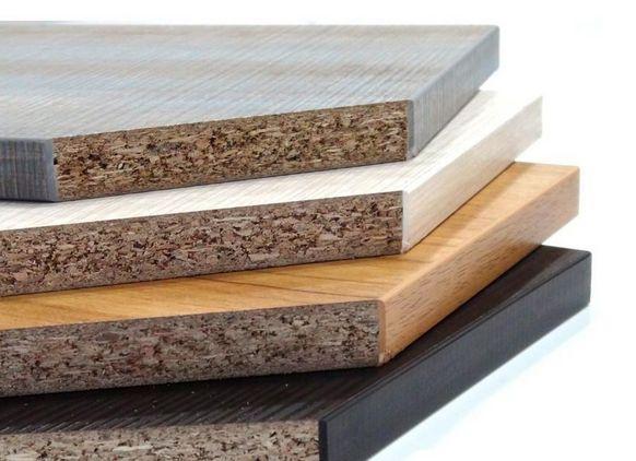

上面是没有加皮的3种基材,也叫素板。加了皮,封上边就是下面这种。
上图:三种板材直观对比

纤维板,也叫密度板,按密度等级分为低、中、高密3种。
低密度板密度小于450kg/m³,低密度板一般用于包装,低端家具等。
中密度板密度为450~600kg/m³,也叫中纤板、MDF,常见厚度一般为3、5、9、12、16、18mm。3、5、9一般用作柜体背板,其余一般用于柜体或者门板。
高密度板密度600~900kg/m³,一般用于强化复合地板基材,或者家具,墙板等。

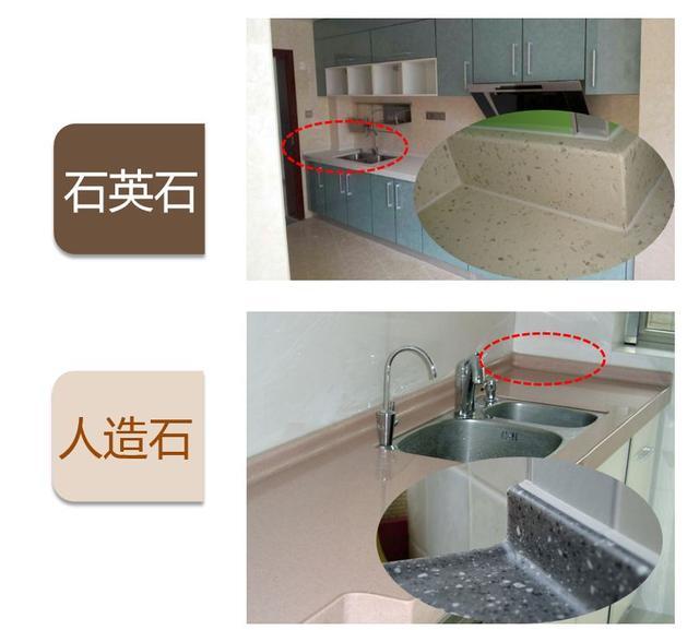

石英石台面是大理石台面的改良版,质地很硬,无法做一体造型,拐角拼接处只能做直角拼接。
人造石台面现在主要是指亚克力台面,质地温润似玉,可做一体造型,拐角处也可做圆弧过渡,更加自然。
上图:石英石和人造石的区别

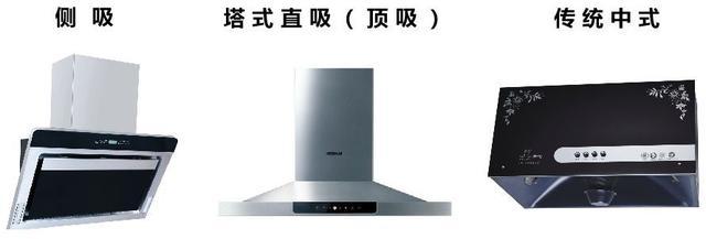

5、橱柜相关:抽油烟机

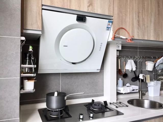

抽油烟机,现在主要有侧吸和直吸两种。
上图:三种烟机
上图:顶吸式烟机效果图
上图:顶侧吸式烟机效果图
理论上讲,油烟不大的情况下,侧吸油烟机的吸烟效果比顶吸油烟机好,因为侧吸油烟机的进风口离油烟源头更近,在灶具上方35~45cm左右,不等油烟扩散,就能第一时间锁定并吸走油烟,还不会撞头,颜值也高。
但油烟大的情况下,侧吸如果来不及抽走的时候,油烟比顶吸式更容易扩散到厨房,像餐馆厨房都是用带烟罩的油烟机。

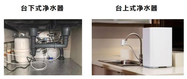

7、橱柜相关:净水机器
净水机器从安装位置上还分为台上式和台下式。
上图:两种净水机器

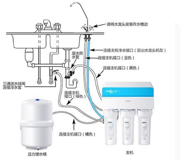

上图:台下式净水机安装示意图

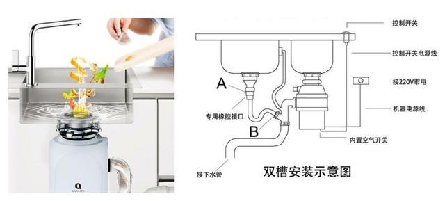

8、橱柜相关:垃圾处理器
垃圾处理器越来越被大家接受,可以简单分为直流电机和交流电机2种。
上图:垃圾处理器
交流电机垃圾处理器更适用于中国厨房,南方大骨汤北方酱骨架都可以搞定,而最初进入中国的直流电机可能更适合西餐厨房,沙拉牛扒炸鱼块。
市面上大部分垃圾处理器的尺寸都在300-400 x 180-230mm之间,一般家庭橱柜横向尺寸没有问题,需要注意的是水槽底部到橱柜底部,尺寸需要大于400mm以上才可以。
上图:垃圾处理器尺寸图

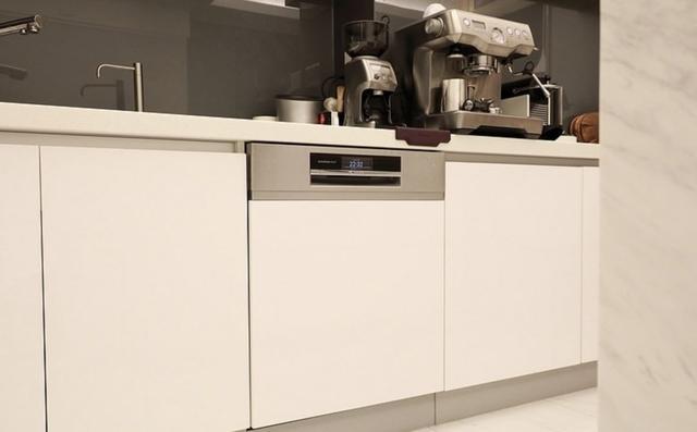

9、橱柜相关:洗碗机
按照安装方式的不同,洗碗机分为台式、独立式、嵌入式和水槽一体式。
上图:各种洗碗机
家庭使用较多的台式和嵌入式。
有的洗碗机属于半嵌入式,自身不带门板,要利用橱柜的门板,最好安装橱柜当天也约洗碗机一起安装,保证洗碗机和橱柜门板完美对接。

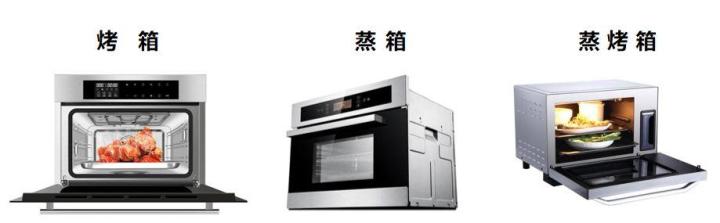

10、橱柜相关:蒸箱、烤箱、蒸烤箱
如果你有足够的空间和需求,或是对烹饪的要求精益求进,建议还是单独购买蒸箱+烤箱。
上图:不同的蒸烤电器
如果你本身使用这类烤箱、蒸箱的频率相对低,对于烹制的要求并没有那么高,那么买一台一体机,既能节省空间又能省钱,也是一个好办法。

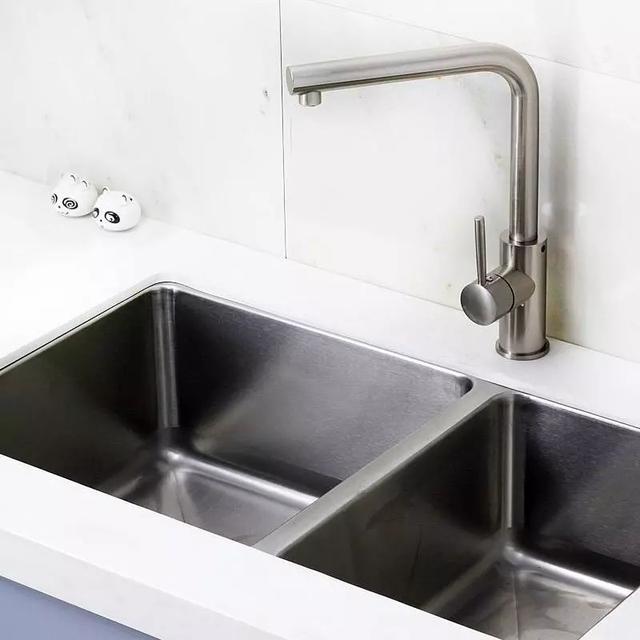

11、橱柜相关:水槽

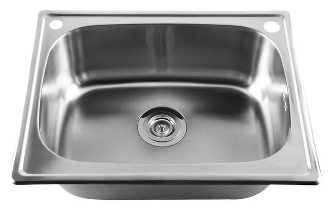

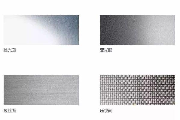

① 橱柜水槽用的最多的是普通不锈钢水槽(也叫拉伸水槽)。
价位一般在500-2000元之间,通常使用304钢材作为原材料,表面常有丝光、拉丝、压纹、哑光几种表面处理工艺。
上图:各种水槽工艺
较为普遍的是哑光面,既拥有光泽度又拥有耐久性,最出名的优点是防油,但耐磨性稍弱。
上图:哑光表面的水槽
而拉丝工艺打造的更加细腻光滑,手感很好,拉丝的表面抗划痕能力较之前会有显著提升。
上图:拉丝表面的水槽

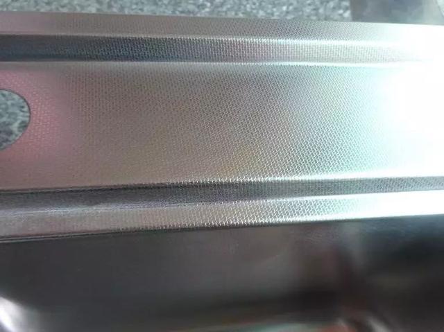

压纹面则用凸出的纹路轻松博得耐污和耐磨的榜首,但颜值方面有些一言难尽。
上图:压纹表面水槽
所以在选择上更加推荐拉丝表面的水槽,日常小划痕一般不会留下很明显的印记,关键是颜值还高,自带一种高级色彩。

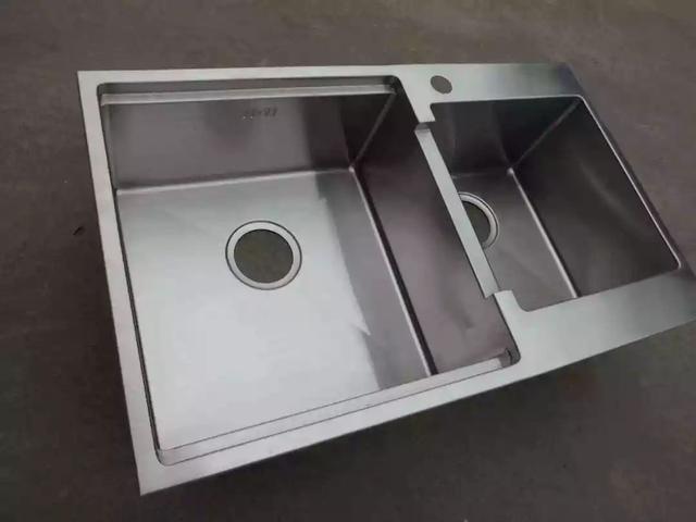

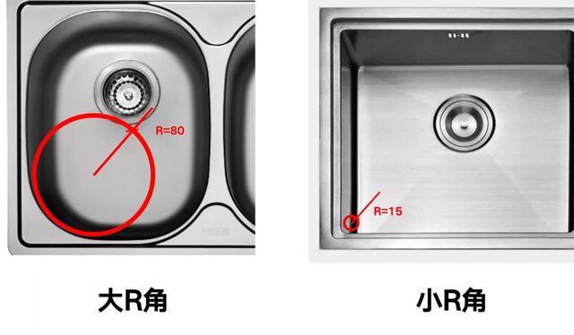

② 不普通的就是手工水槽。
并不是真的通过手工一点点敲打出来,而是通过将钢板切割、弯折、激光焊接制作而成,不会在边角处改变钢板厚度,观感上刚劲有力,线条感十足,重量也更重。
上图:手工水槽
二者的区别其实可以很直观的从外表看出来,由于机器设备的原因,普通水槽无法制作出近似直角的边角,大多拥有圆润光滑的边角,而手工水槽可以弯折成更小的边角,这种边角称之为“R角”。
手工水槽小R角不仅在颜值上更好,在整个水槽空间利用率上也更高。

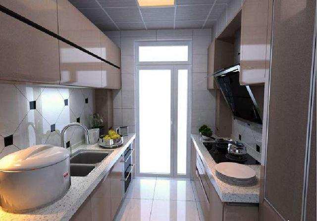

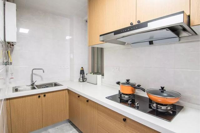

12、比较常见的厨房橱柜布局
根据厨房空间不同,橱柜也有不同的布局,通常有一字型、L型、川字型、U型等。
上图:一字型
上图:L型
上图:川字型
上图:U型
其中,U型属于比较理想的厨房。
