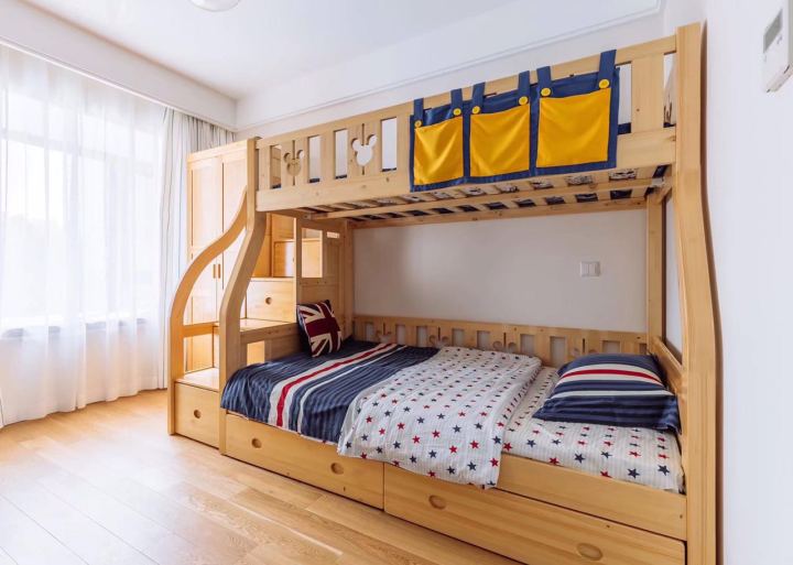

其中,松木用得最多,不那么硬,用来做儿童房的家具,床、衣柜、书桌都很合适,另外还有很多用来做榻榻米的。
国产松木一般没啥人用,品质差,跟杉木一样,做柜子的柜板,或者床的内板比较多。用得最多的松木是俄罗斯樟子松,但是它的松油味比较重。预算够的话就用新西兰松木,纹理更漂亮,味很少。
不同松木的纹理差不多,做成家具以后,外观差别也不大,只是进口松木可能味道小很多,气味敏感的家庭可以选择更好的松木。

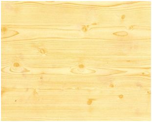

但是松木定制一般用水性漆,色调都接近原木色,比较单一,而且水性漆覆盖性不那么强,细节处可能有纹路,不光滑。还有就是门板的款式比较少,造型少。

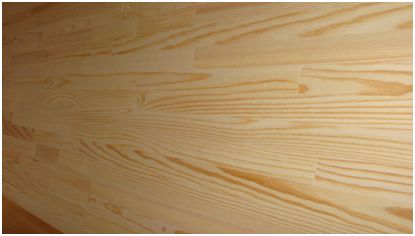

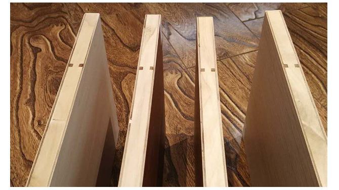

这个松木指接板,就是板条两端做出参差的齿(这个板是暗齿的,表面看不见齿),互相扣住,然后用少量的胶把它们粘合起来。用胶比直拼板要多一点儿,但是现在都比较注意环保了,所以也都是环保的,是可以用的,只是美观性差一点儿,胜在价格优势。

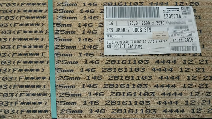

进口板中最出名的就是爱格板。
爱格(F****级)板材的甲醛释放量符合日本JIS A 1460标准,按干燥器法检测,每一升水中的平均甲醛含量为0.3毫克(极值为0.4毫克)。如今爱格板已经成为进口环保板材的代名词,并承诺100%欧洲原装进口!(来自爱格板总代的官网)
有家具行业内部人士指出爱格板假的多,但是据我了解,这个说法很可能是个谣言。因为官网上都是可以查到授权的,如果有授权的话,还可以免费让爱格的人上门检验真假。
目前,北京瑞原爱格装饰材料有限公司是欧洲爱格板材的总代,想知道自己选的品牌有没有授权,点开它的官网一看便知了。比较知名的品牌,意风、飞美、博洛尼、爱依瑞斯、非同、KD、德耐尔、盛邦、柏辉、大成克罗尼等等,大家熟悉的品牌,基本上都有爱格板材的使用授权的。
