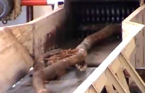

密度板制作过程:

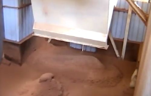

先把一截一截木头,也不去皮,直接碾成片,中间经过洗、筛、煮、磨好几步,最后得到细腻的粉末。

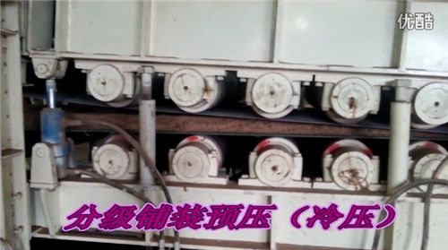

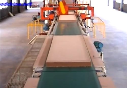

然后把粉末放进大罐子里加胶搅拌,搅匀了,先预压。
能看出预压后基本有板型了,就是特别厚,要切成一块块的。

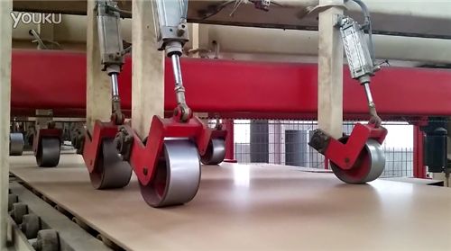

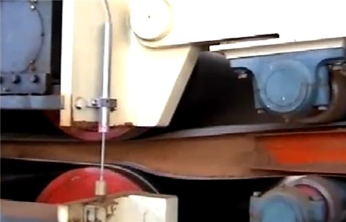

然后把厚板块送进多层吊笼,一层一块,在100多度的高温下热压,压力通常5兆帕, 就是5个压,把木粉末压紧实。
热压完板子明显“瘦身成功”,最后锯掉毛边,砂一砂,让它表面更滑溜,堆垛,完成。

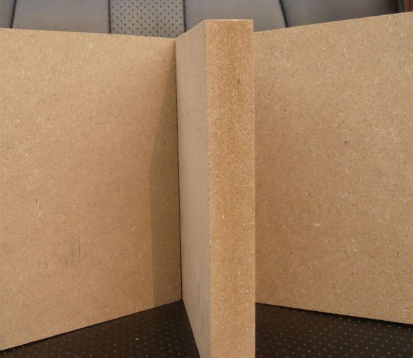

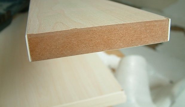

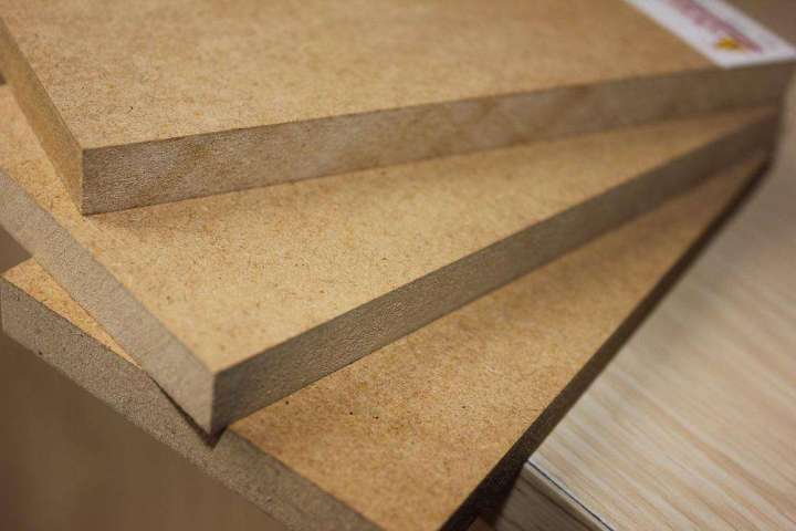

密度板成品长这样,这张图里板子质地密实,木头含量应该比较高。
密度板用来做什么?
密度板按密度也高中低,家装用中密度的多,也叫中纤板、MDF,常用16、18、20厚(单位mm)。
因为板子压得瓷实,里外都如丝般顺滑,加工很容易,之后上漆和贴皮也都不难。特别适合做有造型的柜门,雕点花刻点线条,美式田园最简单,弄个白色混油,欧式古典稍微麻烦点,贴三聚氰胺纸,看上去就像实木纹。
密度板防水性比较差,一受潮膨胀特别快,板子就翘了,所以密度板最好别用在厨房、卫生间等容易潮的地方,例如做橱柜,用它做好看的柜门行,做承重的柜体就不太行了,一泡变形,板材强度会迅速下降。

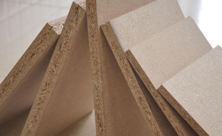

和密度板很像,不过密度板用木粉末,刨花板用木纤维,也就是刨花。而且热压刨花板只要1个压左右,紧实程度不如密度板,切开横截面能看到中间有孔隙。

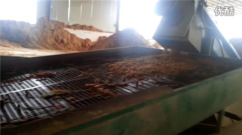

刨花板制作过程:

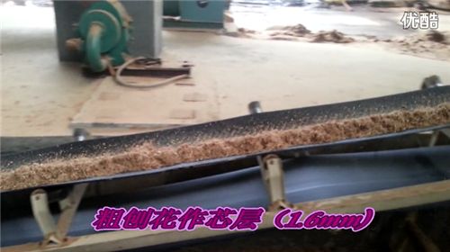

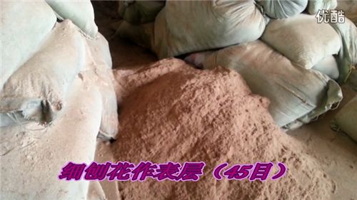

先制刨花,刨花要过筛,把细刨花和粗刨花分开来。
然后也是加胶搅拌,让每一片刨花都粘上胶。然后铺刨花,大概分三层,上下两面用细刨花,中间夹粗刨花,铺完先预压。
然后也是送进吊笼热压,1个压,100多度。
热压完加工、堆垛,和密度板都差不多。

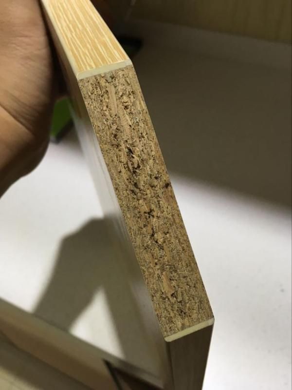

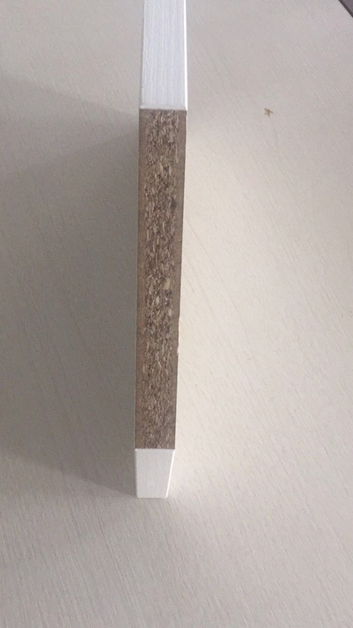

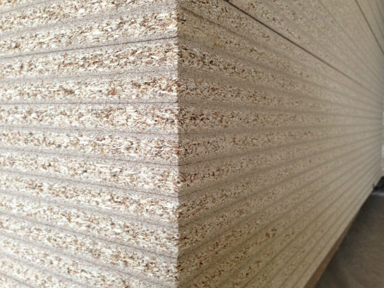

刨花板成品长这样,这张图里的质量也不错。
建材市场上,刨花板通常比密度板便宜点,比如一张2440*1220*16mm的素板,刨花板70多元起价,通常100左右,密度板起价接近100,大多100往上。
密度板和刨花板可能有哪些坑?
这两种板原料都是用针叶树的最好,阔叶树稍差点,但为了降低成本,大多数板子不完全用木头,掺很多蔗渣草杆稻壳之类的杂料,甚至有完全用杂料的,甚至有纸啊废旧家具啊建材垃圾啊也打碎掺进去的。因为密度板全打成粉了,刨花板木纤维也长度不超过2公分,很细小,一般人分不出来是草是木。比如这个刨花板用料就很一般。

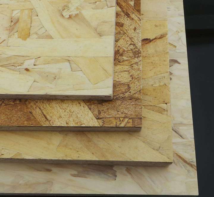

四、欧松板(OSB板)
欧松板也是刨花板的一种,专业点叫定向结构刨花板,从英文Oriented Strand Board翻译过来的,所以OSB板说的也是它。这种板子是早先七八十年代那时候,从欧洲引进的,原材料大多取自欧洲当地的针叶树种,然后国内有个建材公司卖这种板子,就注册了个商标叫“欧松”(和OSB还挺谐音),后来大家叫顺口了就都叫欧松板了。

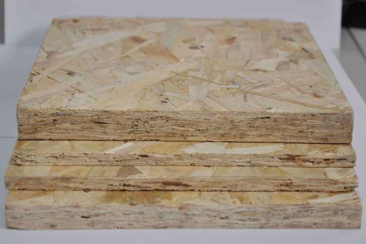

和一般刨花板肉眼可见的明显区别,就是欧松板的刨花都特别大,都是几何形的长片,没有外面细里边粗的区别,都是纯木头片,松木杨木杉木的都有,几种木材混杂起来的也有;铺装刨花的方式也不同,叫定向铺装,上下两层刨花纵行排列,中间层刨花横向排列,然后热压成板,厚度一般20以上。
因为三层纵横交错结构,欧松板比一般刨花板材质均匀,韧性好,握钉力强,受潮不易膨胀,国外都用它做房屋结构,结实。但比较厚,占地儿,表面不平整难处理,很少用来打家具。
欧松板来到国内,差不多成了大芯板的升级替代品,质量好价格贵,2440*1220mm的怎么也得200多一张。特别适合做背景墙造型的基层,做完上漆或者其他覆盖,直接裸露的很少,除非追求艺术范儿工业范儿。酒店装修用的多,现在高档家装也有用的,大众用的还是少。

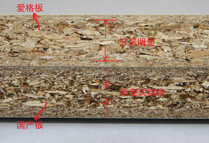

爱格板:奥地利爱格集团的产品。爱格1961年成立,从一家刨花板厂发展到如今17家工厂,2家做地板,15家做板材,欧洲的E1、E2环保标准最早就是由爱格制定并逐渐被吸纳为欧洲统一标准的,目前所有爱格板都符合欧标E1级。
爱格板只用一种生长在欧洲大陆寒带的针叶树,只用树干,树枝树皮都去掉不用。优点就是好,缺点就是贵,预算充足的童鞋尽可考虑。
图里能明显看出来,爱格板不论表层还是中间层,都压得更均匀紧密,空隙小,而且木纤维大片又新鲜,不是陈年烂木,下面的看上去杂料比较多,而且有二次利用的可能性。

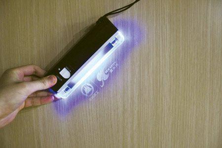

露水河板:露水河板是吉林森工集团的产品,吉林长白山盛产东北松和硬杂木,是露水河板的原料,就叫自家产品“露水河刨花板”,一点都不玩“实木颗粒”这种文字游戏,多么朴实。
怎么验证露水河板真假?第一是在门店可以用紫外线灯,就是验毛爷爷真假那个小玩意,照板子表面,会显出“吉林森工”和“露水河”的LOGO水印,这水印自然光线下是看不见的,所以不影响平时使用;第二就是上官网看授权客户名单。

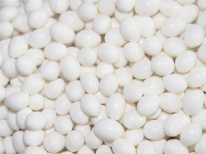

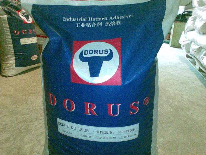

飞美,据说只用两种板,要么爱格板要么露水河板。拿到的板材都带饰面不带封边,飞美工厂自己封,封边有两种,一种普通封边,一种进口封边。普通封边是牛头牌热熔胶,号称粘合剂全球第一的德国汉高出品,这个胶是白色颗粒状的,号称无甲醛。

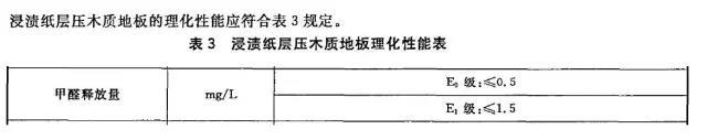

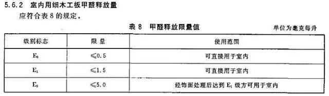

看密度板或刨花板的环保性,目前唯一适用的国标是《室内装饰装修材料 人造板及其制品中甲醛释放限量》(GB 18580-2001),规定板材只要符合 E1级,就可以用在室内。
此标准没有E0级。
来看看国标里有E0级说法的都是哪些标准:
1、《浸渍纸层压木质地板》(GB/T 18102–2007)规定了强化地板的E0
2、《细木工板》(GB/T 5849-2006)规定了细工木板(大芯板)的E0
3、《普通胶合板》(GB/T 9846-2015)规定了胶合板的E0
以上3个E0,都有各自针对的地板或板材类型,不能混淆用在密度板和刨花板上。
