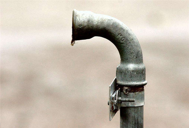

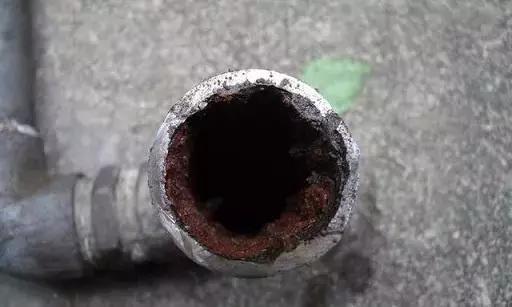

不过在80年代,我国家用水管的主要材质还是镀锌管,就是现在煤气和暖气用的那种铁管,铁外面包一层锌。镀锌管的缺点很明显,只能走明管,而且极易生锈,滋生细菌,后来就被国家禁止了。

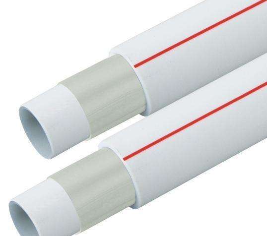

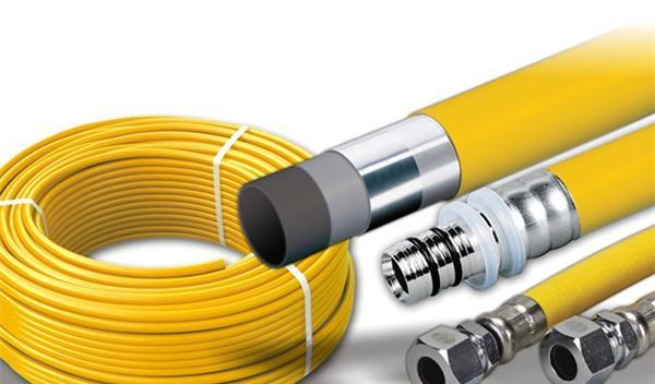

用来代替镀锌管的,先是铝塑复合管。它是一种多层管材,内层和外层是塑料,中间是铝。
铝塑管融合了塑料和金属两种材质的共同优点,韧性高,可随意弯曲,同时又耐高温、耐高压。中间的铝层能隔绝空气,抑制细菌生长。
但是连接铝塑管必须用卡套式接头,时间长了接头容易老化,存在漏水的风险。

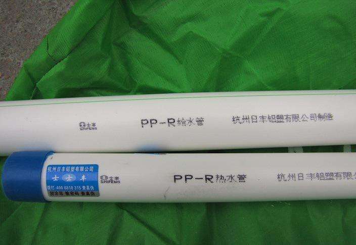

水管上一般会用蓝色、红色线标识冷水管和热水管。 不过现在也没有严格区分了。因为热水管较冷水管的管壁更厚,质量要好一些,所以,现在装修中,一般冷水也使用热水管。
通用冷热水管

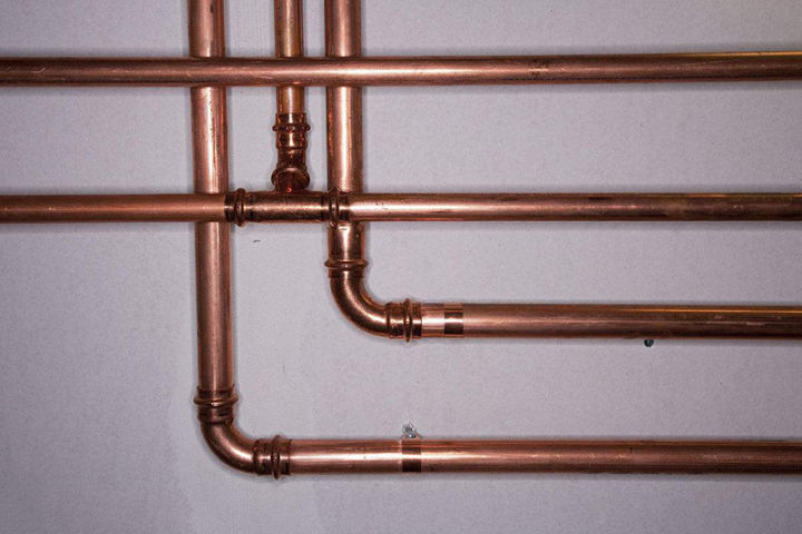

说PPR管便宜,是拿铜管不锈钢管做比较的,后两者也是很适合做水管的材料。
铜管性能稳定,耐腐蚀,使用寿命长,不但不会滋生细菌,还能杀菌。铜管连接有卡套和焊接两种方式,使用卡套和铝塑管一样,容易老化漏水,使用焊接就跟PPR管热熔一样,永不漏水。不过铜管保温性差,用铜管做热水管,要包好保温棉。
不锈钢管是目前金属类水管里最好的,耐腐蚀性、抗冲击性都很强,水管系统压力可达到2.5Mpa以上,可耐温度范围在-40°~120°,环保卫生。安装与铜管一样,最好用焊接。

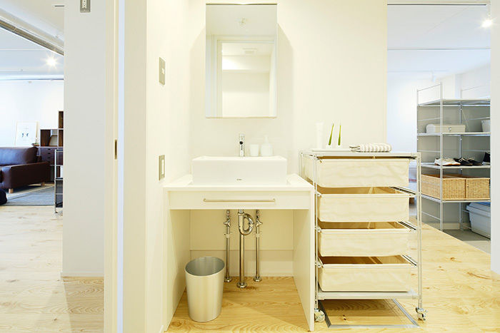

▲有的家庭只做洗手盆不做浴室柜,下水还是地排方式的,就喜欢用不锈钢水管做上水和下水,露出来比较好看。
总的来说铜管和不锈钢管在家庭使用率不高,最重要原因就是贵,材料贵(零售价是PPR管的好几倍),安装也贵一些。

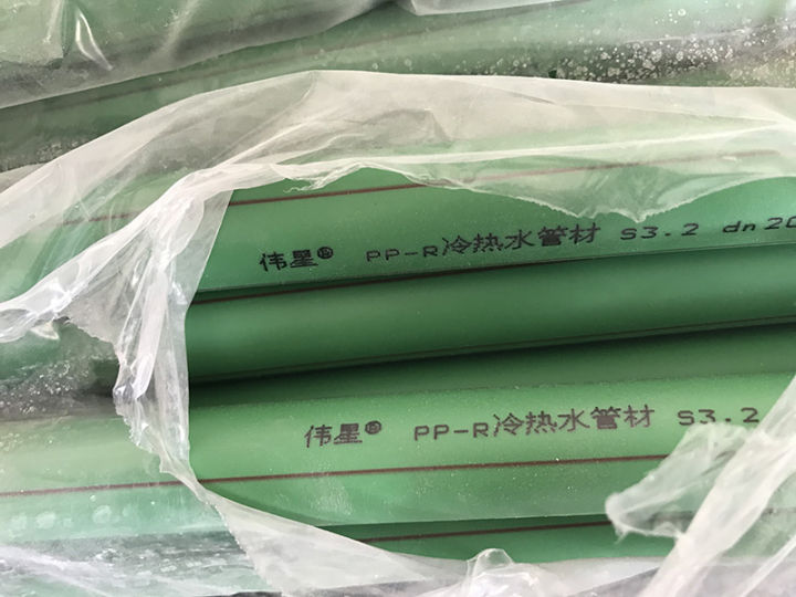

国产用伟星、金牛、日丰、联塑、金德都比较多。
