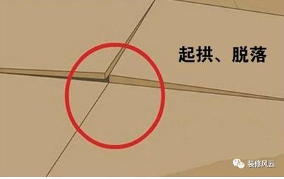

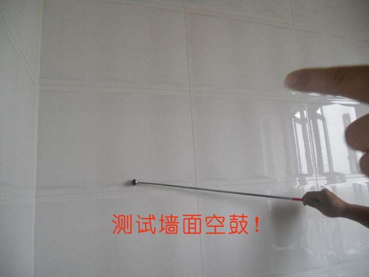

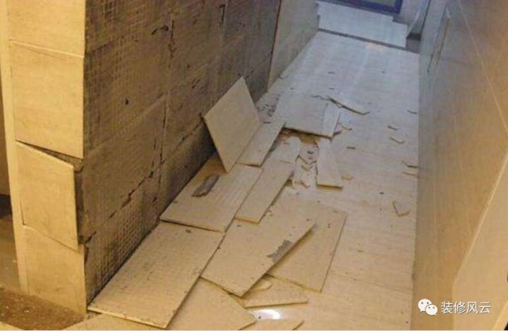

1、空鼓
先说说空鼓。
如果瓷砖跟基层(墙面、地面)结合比较紧密的话,紧密成一个整体,你用手指去敲瓷砖,会听到比较实比较闷的声音。
反之,如果听到比较空的声音,这就是空鼓了。瓷砖有空鼓,容易起拱,然后脱落,掉下来还可能会伤人。
空鼓不可能完全避免,多多少少会有点儿,但总的来说,墙地砖铺贴的时候,应该砂浆饱满、粘贴牢固,墙面单块砖边角空鼓不得超过铺贴数量的5%。
瓷砖验收如果发现大面积空鼓,说明给你家贴砖的师傅,要么手艺不到家,要么态度不到位,总之施工质量是问题的。

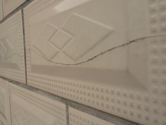

2、开裂
开裂的原因有很多 ,有可能是墙体开裂带动瓷砖开裂,也有可能是瓷砖的质量本身就不好。
最可能的原因,是水泥砂浆的配比不合适,瓷砖被水泥砂浆强大的拉力拉裂。

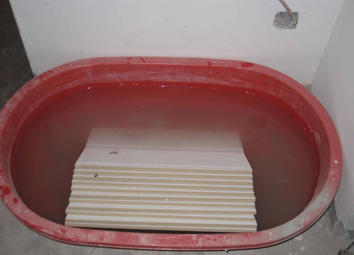

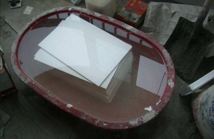

2、瓷砖喝水少不了
水泥砂浆的粘结力来自于水泥跟水形成的稳定物质,所以水非常重要,砂浆缺水的话,容易形成空鼓。
而很多瓷砖的吸水率很强,为了避免瓷砖把水泥砂浆里面的水分吸掉,需要先让瓷砖喝饱水。
瓷砖泡水的标准方式如下图。
瓷砖横放,完全没入水中,在施工中,可能会发现有工人直接用水管往瓷砖上浇水,或者瓷砖没入不完全的,这都是偷懒的做法。
当然也不是所有的砖都需要泡水,吸水率低于1%的瓷砖就不用泡水,如采用薄贴工艺的普通釉面砖也可以不用泡水。

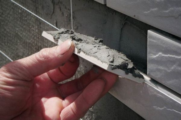

① 采用粘结剂铺贴时,基层墙面应平整、垂直、阳阴角方正,所以在铺贴前应对基层作相应的处理。
② 粘结剂中不可以加入水泥或沙子混合使用。
③ 根据粘结剂使用要求及加水量进行搅拌,静止放置10分钟左右,使用前再进行二次搅拌,于2小时内将拌制好的粘结剂用完。
④ 墙砖铺贴后,如需要调整缝隙及平整度,可以在上墙20分钟内进行调整。
⑤ 对缝隙内的粘结剂应及时清理。

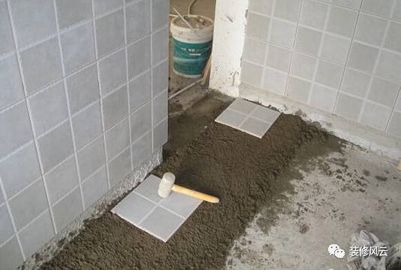

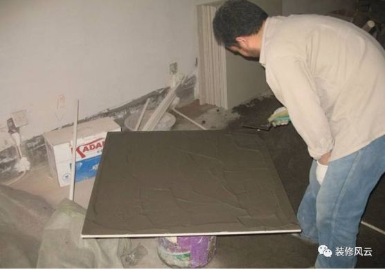

4、贴地砖
贴地砖有一句很带感的话,听起来跟武林秘籍似的——
手握成团,落地开花。
其实这个词,就是师傅用来形容瓷砖干铺的时候,所用水泥砂浆的干湿度的。
怎么又扯出一个干铺?
其实所谓的干铺,其实就是……看下面这两张图,你基本就了解了。
干铺、湿铺只是操作工艺的不同,要是工人师傅手艺到家,瓷砖和基层,都应该紧紧的贴在一起,所以质量应该都是一样的。
只不过根据不同的情况,应该选择的工艺也不同。
一般来说,墙面砖只能湿铺贴,地砖用干铺湿铺法都可以铺贴,但比较大的地砖,由于平整度要求较高,应该采用干铺法。
(再划重点)贴地砖的时候值得关注的点:
① 闭水试验通过后,才可以铺设地砖。
② 确保泄水方向的地面坡度,无底盘淋浴房排水坡度≥5‰,卫生间地面坡度≥2‰。
③ 厨房、卫生间、阳台地面,最好采用湿铺法铺贴地砖。
④ 干铺法时,采用1:3-4干硬性水泥砂浆(干湿稠度以用手捏成团不松散为宜),将砂浆铺刮平整后,将地砖放在上面,用橡皮锤轻敲,使砂浆层密实,然后在砂浆上方浇上素水泥浆,在地砖背面刮上搅拌完全的水泥浆,用橡皮锤敲击至铺设高度。
⑤ 采用湿铺法作业时,应对基层预先进行找平处理,铺贴砂浆的厚度不应大于20mm。
⑥ 地砖铺贴时,地砖的花纹方向要对应正确,应边铺贴边检查平整度与水平度。同一区域的地砖,应一次性铺贴完成,当需要隔天铺贴时,应将已铺贴地砖边口的砂浆清理完成。
⑦ 仿古砖等地砖根据设计要求及产品说明书留缝铺贴。
⑧ 厨房、卫生间地面,设计无特别要求的,室内完成面应低于室外完成面。
⑨ 采用大理石门槛的,门槛应作倒圆角磨边处理,门槛石应与室外地面同高,并与门套宽度同宽。
⑩ 水泥砂浆随用随拌,而且应在2h内用完。

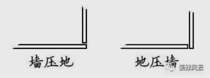

5、墙压地,还是地压墙?
最好采用墙压地工艺,先贴墙砖,从下往上贴,不过最下一排先不贴,等地砖贴好了,再贴墙砖最下一排。
因为厨卫湿气大,水汽容易凝结在瓷砖上,顺着瓷砖往下流,墙压地的话,水会流到地面的瓷砖上,再顺着瓷砖流到地漏。不会漏到地砖下的防水层,最大程度的延长防水层使用寿命。
以前因为防水材料不好,墙压地,是靠地砖防水,逐渐成了习惯,而且好看一点,从上往下看不见墙角缝。但是麻烦,施工慢,手艺不精的话,最下一排墙砖也容易产生空鼓,有的师傅就不喜欢做。

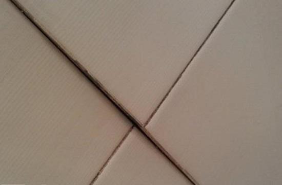

1、无缝砖就是无缝吗?
瓷砖一定要留缝。无缝砖,也是要留缝的,只不过无缝砖留的缝隙稍微要小一些而已。
但有业主实在是不喜欢瓷砖间的缝,又听卖瓷砖的商家说,这里有一款无缝砖很适合挑剔的你。。。。
贴瓷砖的时候,有的业主还刻意跟工人师傅说这种瓷砖不要留缝,不那么上心的工人,可能就直接按照你的要求来贴的了。
最后,贴完砖他拍拍屁股走了,你的无缝砖,却拱得七七八八。

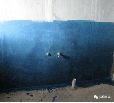

2、墙面不要做防水,不然贴不牢固瓷砖?
卫生间、厨房要做防水,但工人师傅说,墙面不要做防水,不然瓷砖贴不稳?
如果你家的工人师傅也这样跟你说,那么你最好长个心眼,要么,就是这师傅水平不够,要么,就是他想偷懒,所以糊弄你。
防水层的确会在某种程度上影响贴砖,但也不能因为有一点儿小影响,防水就不做了啊。
是,刷防水需要时间,等防水干也需要时间,贴砖难度也会增加,但这些都不应该是不做防水的理由。
卫生间淋浴区墙面防水必须做到1米8以上,其他区域做到30厘米高度。这些都是规定,必须遵守。
做了防水,难贴瓷砖的话,可以再给墙面拉个毛,再贴砖。或者直接使用薄贴工艺来贴墙砖,这些都是解决办法。
师傅说不能做,要么就是不懂,要么就是忽悠你。

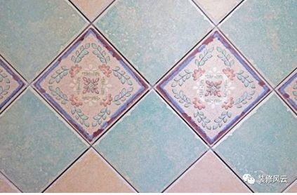

3、拼花
现在都是看脸的世界,瓷砖这么表面的东西,当然更要注重颜值了,各种瓷砖也不再是简简单单的方块,能玩的花样,简直不要太多。
你精心挑选的拼花砖,但瓦工不了解呀,或者他理解错误,或者他就只凭借自己的个人经验来贴,相信我,这种师傅绝对不是少数。。。。
这么一搞,你的砖,能拼出什么漂亮的花纹呢?
所以如果用的是拼花砖,一定要把设计图拿给师傅,并且好好跟他解释下你想要达成的效果,最好给师傅发个微信,附上设计图和自己想要的效果。
如果这样还是拼错,至少撕逼的时候,你还有证据不是。。。。

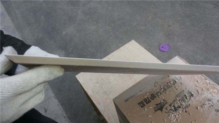

5、倒角
所谓倒角,就是两块瓷砖,阳角处拼接的时候,对瓷砖做一些处理,让交接的地方,不要露出瓷砖的边缘切面。
一般是处理成下图这种样子。
瓷砖如果需要做倒角的话,最好先问问卖瓷砖的商家,能不能先把瓷砖的倒角做了,能做最好,不能做,只能让师傅现场做了,师傅现场做的话,容易爆边,产生损耗。
