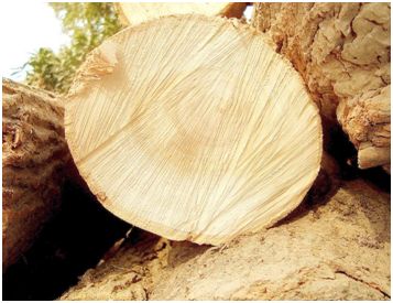

大家好,我是一棵树。
某一天,我被撂倒了。

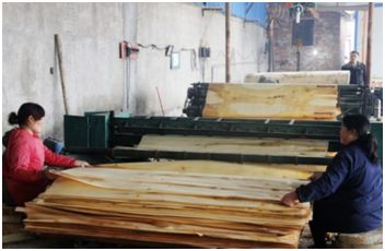

然后像削铅笔一样,被机器削成一片一片的,最薄你们猜能切到多薄,0.3mm,厚的也就8mm,一般2~3mm。

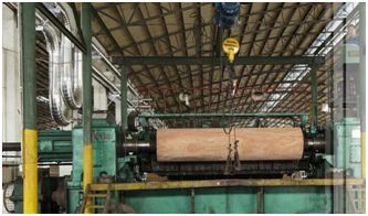

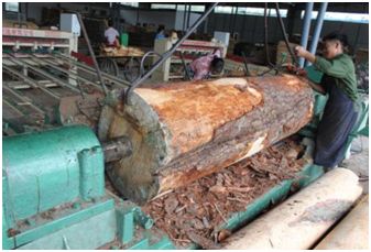

先铲掉树皮,
然后固定好,准备一层一层的旋切,

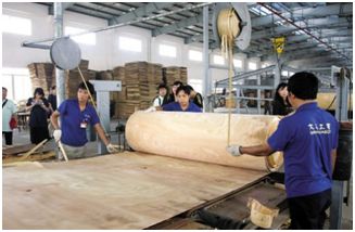

下面是完成的,一棵树旋切完,是一整张,可以像地毯一样卷起来,
或者下面这样,直接按一定规格尺寸叠放好。

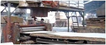

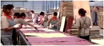

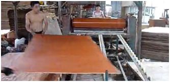

重点来了,下面是涂胶环节。

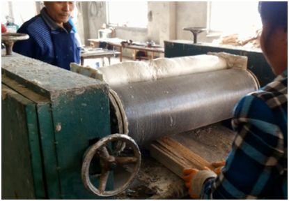

从机器这边送进板子,
从另一边出来就涂满了胶,
涂胶后的板子,一层一层铺好,

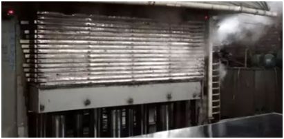

经过热压后,牢固粘在一起成为胶合板,
最后,锯成标准的尺寸规格,一般成品就这样。

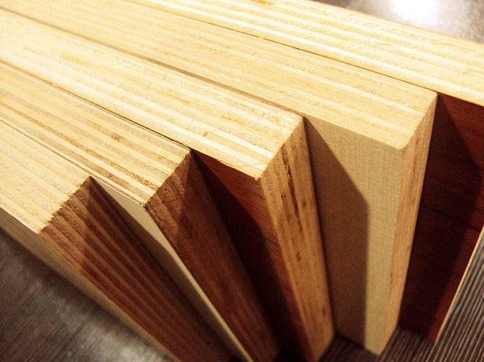

形象一点理解,可以把胶合板当威化饼干来看。
(划重点)从胶合板的生产和材料你就很容易理解它的特点了:
1、胶合板都是板子一层一层胶合在一起的,所以比实木的便宜很多,硬度也不错,适合现场裁切施工。
2、胶合板用胶比较多,也是因为这个,大家现在逐渐也不用胶合板现场打家具了。
胶合板还有很多别名,例如夹板、三合板、九厘板,分别是按制作工艺、层数、厚度来命名。还有商家叫多层实木板的,就是想往实木上靠,你记得只要是一层一层粘在一起的,就是胶合板。

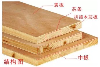

二、大芯板
大芯板(细木工板)是由小木条拼接芯层,表层双面各用胶贴一块木板而成。

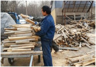

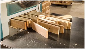

一般也是一棵树或者一段大木桩,锯成特定规格尺寸的小木板。
像下面这样,
或者这样,

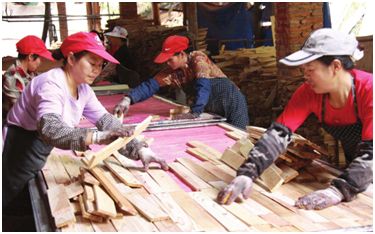

然后小木板的侧面会过胶(也有不用过胶的,如果开榫就是指接板,后面再说),

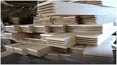

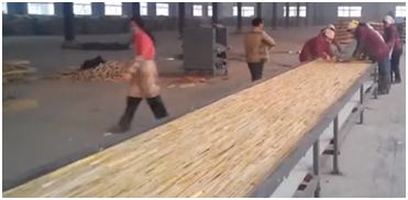

小木板会进行拼接,
下面是拼接好的,
上图可以看出小木条之间都有胶的痕迹。在生产中也有芯层木条间不施胶的,只对两层表板施胶,那样胶量会少很多。
上下两面还会加上涂胶的板子,然后进行热压,
最后成品。

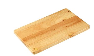

也有不加上下2面板子的,直接进行热压、刨光处理。
比如我们厨房常用的切菜板
这实际就是指接板。

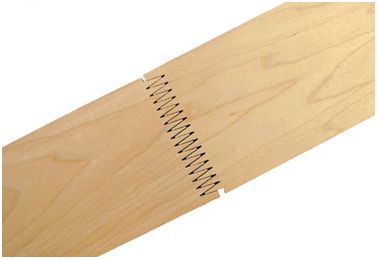

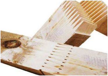

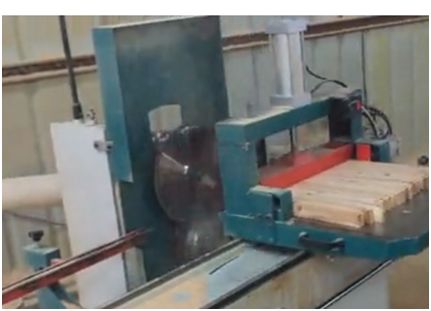

指接板与普通的大芯板比较,需要用梳齿开榫机来开榫。
开榫后,木条的两端像木梳一样。
然后机器进行拼接,下面就是拼接好的示意图。
指接好的木条,侧面涂胶,冷压后,锯成标准规格的整张指接板。

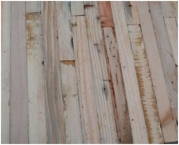

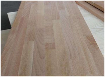

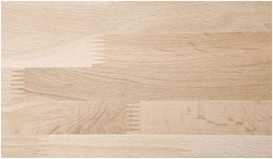

上面这种是明齿,你能看到木条指接的面。还有一种是暗齿,指接面在木条的侧面。
下面这张指接板就是暗齿,正面看不到指接的痕迹,感觉更美观。
其实指接板的工艺跟大芯板差不多,但指接板可以说是大芯板的2.0版。
