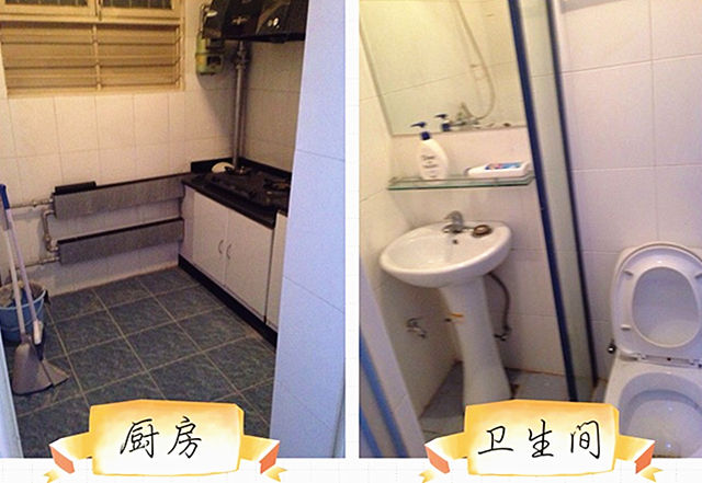

▲装修前的厨房和卫生间

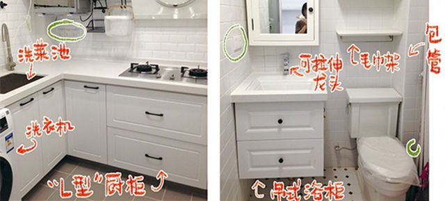

再看看装修后的:

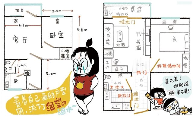

② 画户型草图
把自己想象到的新家,简单画出来吧!
PP手绘出原户型和设计户型,标记上改动的地方。
▲原户型图(左)的PP设计的户型图(右)

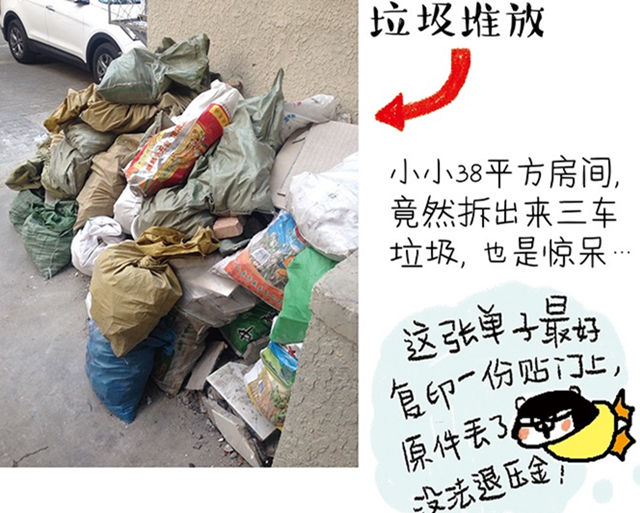

⑤ 开装修证明单
硬装开始前,要先去物业或者街道居委会,开装修证明单。
单子包括押金、垃圾清运、承重墙禁拆等条目:新小区的押金一般按房屋面积计算,每平方米几元钱;垃圾先堆在楼下指定位置,再由物业或工长派车运走,每车大概400元,PP家仅仅38平,就拆出了3车垃圾。
▲PP家拆出的垃圾

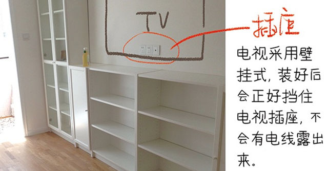

⑦ 插座位置
记好家电、家具的尺寸,因为它们会影响插座的位置。
为了藏书,PP的电视柜也是书柜,比普通的电视柜高,因此电视插座要上挪,免得被书柜挡住。再记住电视尺寸,让插座正好藏在电视后面,不会有电线露出来。
▲电视插座的位置

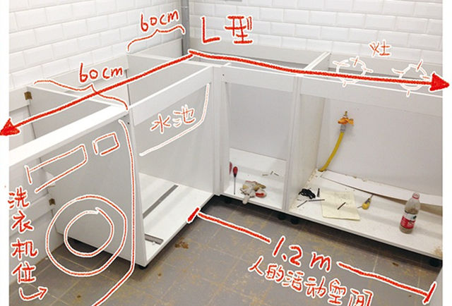

⑪ 橱柜布置
厨房形状方正且面积足够大时,做成U型最实用!
一字型常见于扁长的厨房;
L型适用于小户型,PP家的厨房就是这一种;
U型的可操作空间最多,但考虑到人的活动,台面中间的距离不能小于1.2米。
▲PP家的橱柜选用了L型

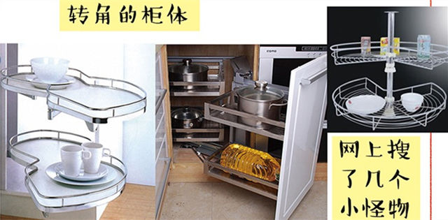

⑬ 拉篮
有下水管道和燃气管道阻碍的地方,不能做抽屉,可以做拉篮。
拉篮适合收纳零碎的瓶瓶罐罐,使用时旋转或者拉出。不过,国内的很多拉篮质量较差,要小心识别。
▲市面上的几种拉篮

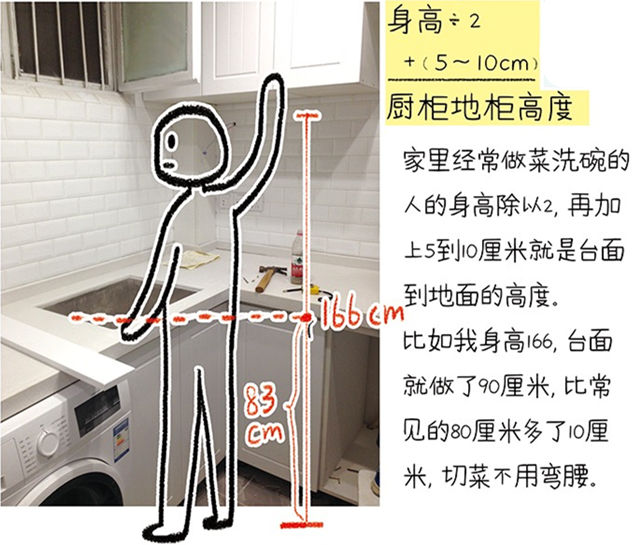

⑮ 台面高度
家里常做饭的人身高除以2,再加5~10cm,就是橱柜台面到地面的高度。
PP身高166cm,台面做成90cm,比常见的80cm稍高,让她切菜时不必弯腰。
▲人身高与台面高度的关系

⑱ 下拉柜门
抽屉式的浴室柜最实用。
但由于水盆常做成台下盆,还要连接下水道,所以大部分浴室柜是对开门。PP家做了类似抽屉外观的下拉门,但不是抽屉,比起对开门,储物较方便。
▲浴室柜的下拉门

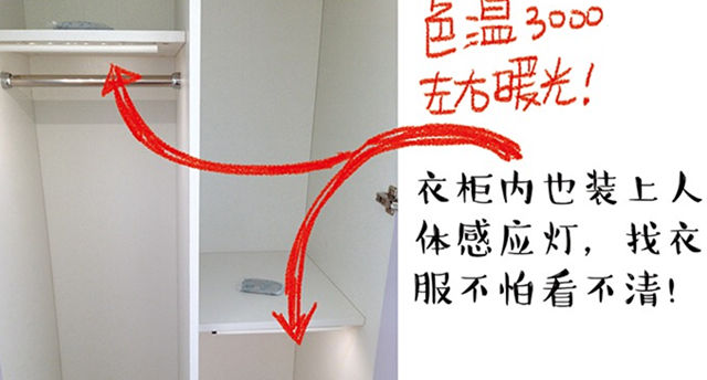

⑲ 衣柜灯
衣柜里也安装即开即亮的LED红外线感应灯。
▲衣柜里的感应灯
