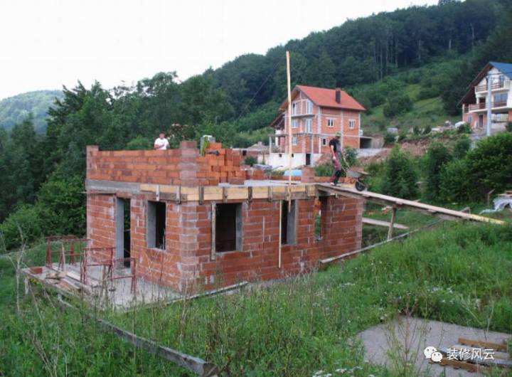

2、砌体/砖混结构
很多老房子,在开始建的时候,大多是直接用砖砌起来的,楼上的重量,主要靠楼下砌起来的墙和柱子来承重。
这种房子,一般被称为砌体/砖混结构,大多比较矮,一般不超过6层。
这种房子,里面的墙体,绝大多数都是承重墙,动都不要动。

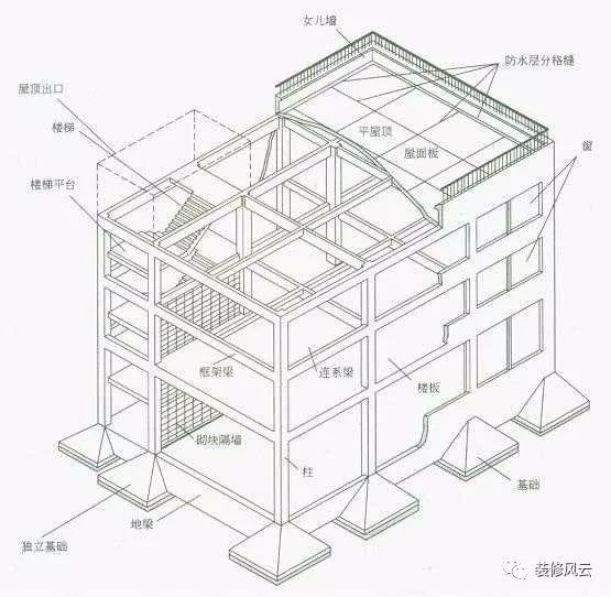

3、框架结构
框架结构的房子,用钢筋混凝土浇灌成梁柱来承重,大部分的墙只起一个隔离的作用。这种结构的房子,绝大部分的墙体都是可以拆改的,自由度很大~

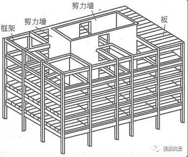

4、剪力墙结构/框剪结构
五六层的房子,能住多少人呢?还是要把房子建高点儿,这时候,就出现了剪力墙结构的房子。
剪力墙结构的房子,钢筋混凝土的墙体也具有承重的功能。
现在建房子的时候,也会把框架结构和剪力墙结构结合起来,在框架结构的上面,增加一些剪力墙。
这两种结构(剪力墙结构、框剪结构)的房子,墙体有钢筋混凝土的承重墙,也有只是作为填充的非承重墙。

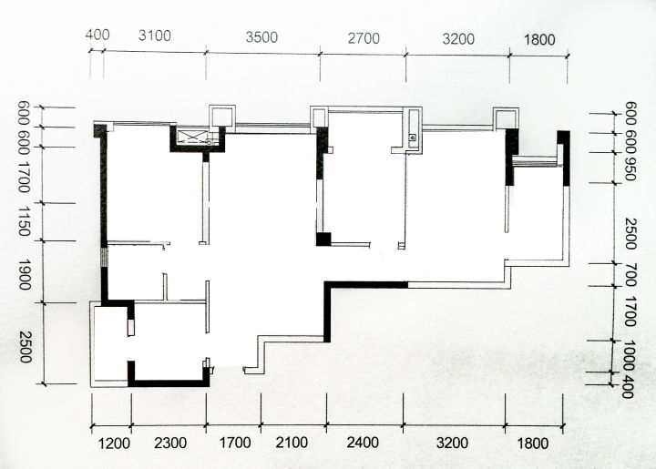

③剪力墙/框剪结构是目前大多数高层建筑采用的方式,这种墙就不能简单判断是否是承重墙了。
不能从结构上看,最靠谱的,还是看户型图,如果户型图比较正规,承重墙的墙体一般都填实成黑色。如果还不能确定,最好去物业咨询一下。

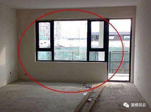

5、除了承重墙,还有那些墙不能随便拆
还有一些墙也不能随便拆,比如阳台边的矮墙。阳台两边的矮墙,很多都是配重墙,拆除后,阳台很可能会下沉,所以也别去动它。
除了各种墙不能随便动,墙上的梁,更是不要随便动。

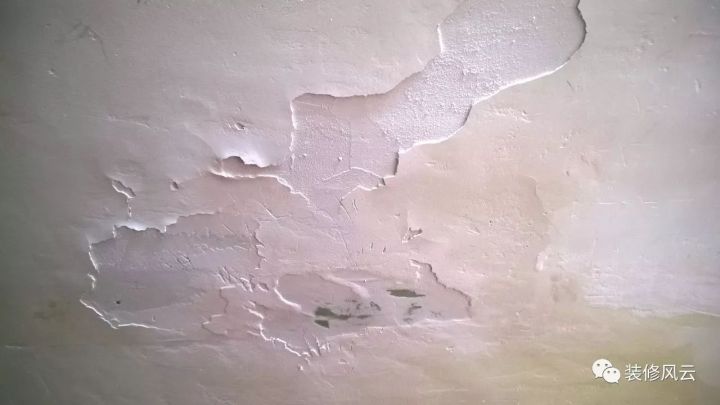

1、墙面铲除

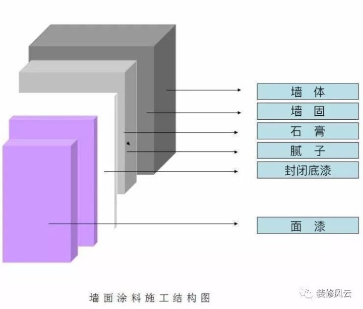

先简单看下墙面涂料施工的结构。
覆盖在墙体外的,先是腻子,腻子之外才是涂料层。

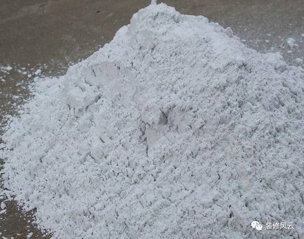

石膏和腻子一般是用来找平墙面的,在涂料粉刷之前,必须先刮腻子。而室内装饰使用的腻子,按照是否防水,可以分为耐水型(N型)和非耐水型(Y型)。耐水腻子有更好的耐水防腐蚀性就不用多说了,使用寿命也比非耐水腻子要长一些。
是否要铲除墙面,还是要看具体的情况。
①如果墙面需要贴瓷砖
像厨卫、阳台这些地方的墙面,后续一般都会涉及到给墙面贴瓷砖,不管墙面使用的是不是耐水腻子,都需要将墙皮铲干净,再贴瓷砖。
②如果墙面不需要贴瓷砖
其他空间的墙面,可能并不会涉及到贴瓷砖,这时候是否铲除墙面,就要看原墙面的情况了。
有很多老房子,墙面使用的腻子,都是不耐水的腻子,这时候就需要把墙皮铲干净,再重新对墙面处理。
新一些的房子,墙面大多使用的是耐水的腻子,这时候如果墙面保存比较完好,没有发霉,墙面的腻子是可以不用铲除的。
有一些屋主可能需要在墙面贴壁纸,这时候还要看墙面的误差,如果误差太大,也只能铲掉原来的墙皮,重新做平整度处理。

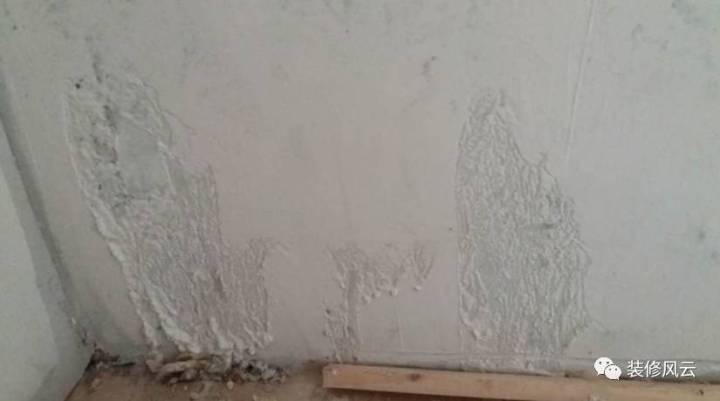

③怎么看墙面使用的是什么腻子呢?
在墙面上撒点儿水,然后用手指去揉一揉,如果能揉出来白浆,一般就是不耐水的腻子,这种一定要铲除。
也可以试试用铲刀去铲墙面,如果很容易就能铲下来,一般也是使用的非耐水的腻子,需要全部铲除。

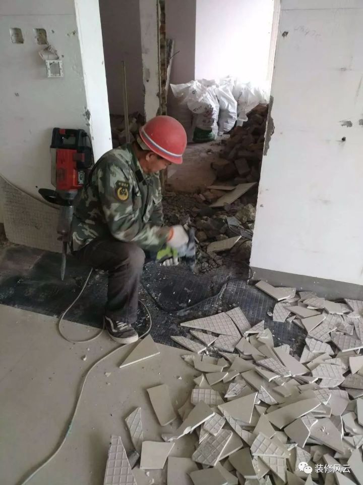

2、地板、地砖拆除

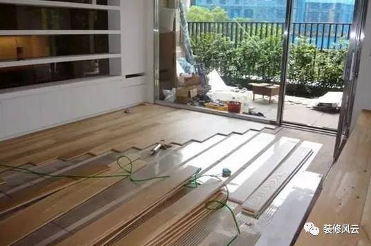

如果地面瓷砖保存得比较好,还可以使用,其实真的不用大费周章的去拆掉瓷砖。
如果准备铺复合木地板(不需要打龙骨),其实也可以考虑不拆地砖(层高足够的话),直接把木地板铺在瓷砖上就行,不过这种做法,要求原来瓷砖的平整度达到铺贴木地板的需求,而且瓷砖的空鼓率不能过高。
还要注意你的门,因为直接把木地板铺在瓷砖上,肯定会让地面增加一定的高度。增加的高度,很可能会影响到门的开启,不过,大部分的门,都会被你们换掉啦。

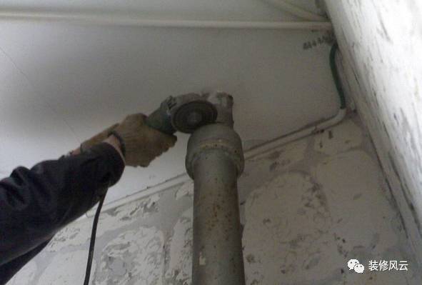

1、水电
绝大多数的二手房,水电都要重新改造(全改或者断点改),偶尔有例外。
如果原来的电线满足你使用的需求,布线也合理规范、而且也没什么老化,其实也可以不用拆,但很多老房子用的电线,甚至还是1.5-2mm²线径的铝芯线,这个就不合适了,现在电器换代升级快,都要用2.5~6mm²线径的铜芯线了。
原来的线径可以从电箱查看,也可以拆开面板查看。如果是断点改造,一定要注意不要破坏以前的管线。
水管方面,水表以后的管道,才是你家的管道,才是你可以动手脚的地方,水表之前的是主管道,别动。
如果主管道确实管道老化、锈蚀严重,需要通过物业或者自来水公司进行关闭总阀更换水管,同时需要与楼上楼下都协调好,毕竟会影响单元用水,还可能需要楼上楼下的邻居配合更换。
如果原水管是PPR管材,而且使用状况良好,没漏水的情况,也可以不用全部拆除。如果你家的水管还是镀锌管、铸铁管,还是拆掉吧,这种金属管材,应该被淘汰了,建议换成现在通行的PPR水管。
水表如果已经老化严重,一定记得换个新的,因为老房子的水表,所在的位置,大多都会做柜子。等柜子做好了,才想起来拆老旧的水表,麻烦还费钱。
以及,安全最重要。拆除的时候,一定记得断水断电,避免工人触电,跑水漏到楼下。

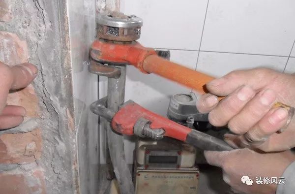

2、燃气
燃气改造,只能由燃气公司自己操作。普通工人是没有权限去拆除或者改造的。如果要拆除燃气表,直接给燃气公司打电话,约好时间上门拆除即可。
如果需要改换燃气管道,在拆除后,可能还需要燃气公司第二次上门给你重新布管。

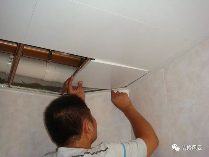

3、吊顶
老房子的吊顶,估计没几个人能看得上眼的。
所以一般都会拆掉,但拆吊顶的时候,就要把吊顶的东西全部拆掉,不要留下之前吊顶的那些辅助的东西。而且吊顶里,很可能有很多隐藏的管道,拆除的时候也一定要小心,不要破坏了。
报价方面,根据北京地区的业主反馈,一般石膏板吊顶拆除工长报价15-20元/平米,厨卫铝扣板的一般100-200左右/项。

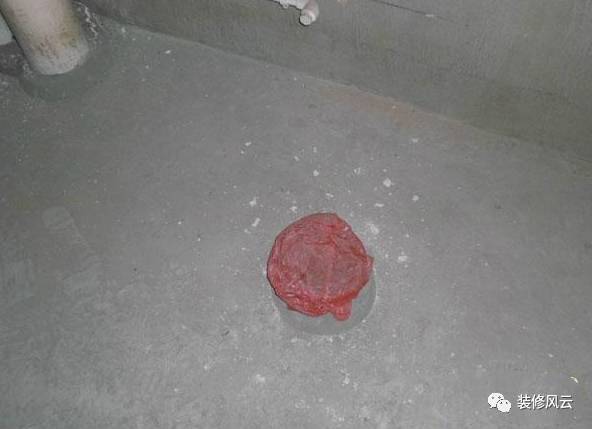

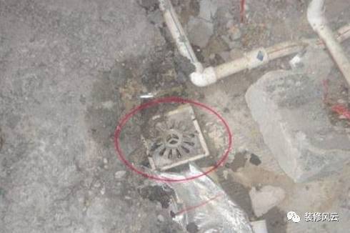

拆除过程中,最容易,也最麻烦的地方,那就是地漏/下水道。
拆除地漏的过程中,会有很多的泥沙,石块等等,如果不注意的话,会很容易掉到地漏和下水管道里面,造成下水道的堵塞。
所以从拆旧开始到结束,一定要把地漏堵起来。(下图只是简单示意,一定要保护好地漏,不让进杂物垃圾)
