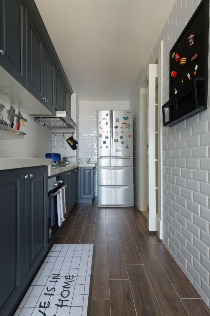

关于厨房的装修有哪些要点?
说说关于厨房开关插座怎么布局,才能保证用电安全。

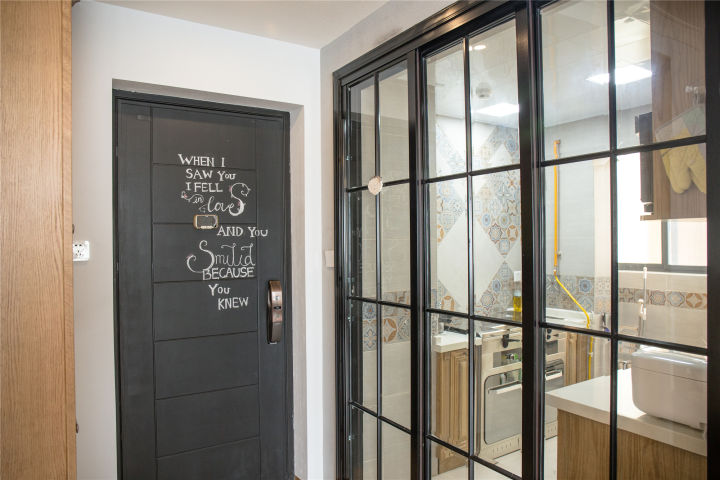

1、 主灯开关一般位于厨房门外。厨房门很多是两扇移门,一扇门常年不动,一扇门常移来移去,灯开关最好在常用那扇门旁边的墙上。

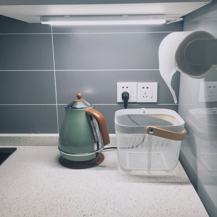

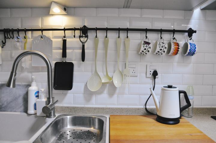

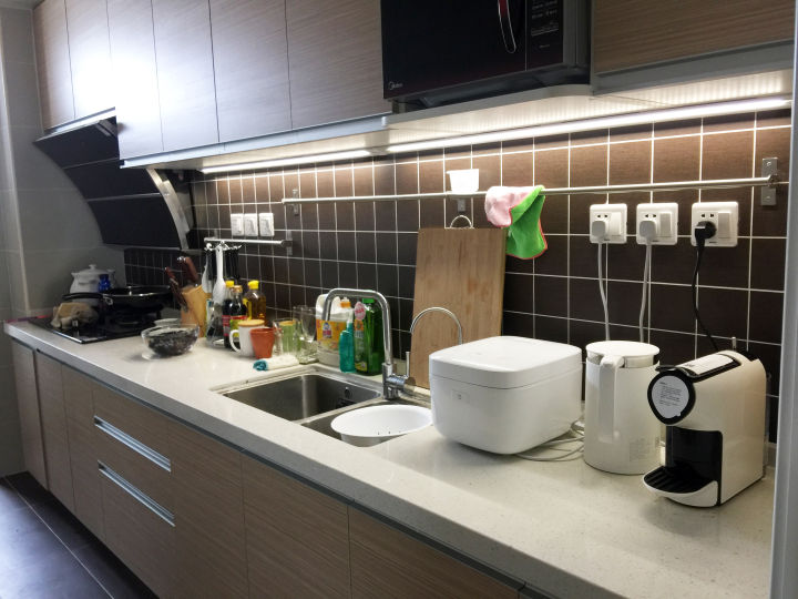

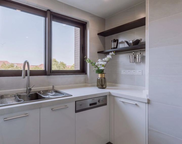

7、备用五孔插座,给各种小厨电用的,三个起步,五个不多,距地面1.2米左右。插座最好带开关,无敌方便,插头万年不用拔。
8、台面上的插座不能离灶具太近,水平距离至少30公分以上,因为插座怕热,也怕蒸汽和油污。

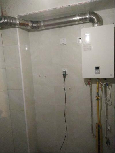

10、燃气热水器用插座,一般在窗户边,距地面1.5米左右,因为燃气热水器通常安装在通风良好的高处,插座通常在机器一侧方便够到的地方。

1、橱柜吊顶底下装灯,色温最好3000~4000K,最好带人体感应。
涉及到提前跟橱柜设计师沟通,跟工长沟通,因为要预留电路。除非灯用充电电池的,随便粘在哪都行。
2、厨房装燃气热水器,事先选好款式很重要,因为影响前期的水电改造。选好热水器带着机器图纸和工长沟通,水电改造时才能留出合适的管道和线路。
还有的款式带回水器(能保证刚出水就是热水),需要进水、出水、回水三根水管,如果你不提前跟工长说,工长肯定按常规只给你留进水、出水两路。

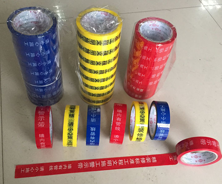

4、墙上贴了砖以后,里面的水电线路就看不见了。最好用水电标识贴把线路标记上。方便之后安装的时候避开这些线路,电钻无情啊,打爆水管就惨了。

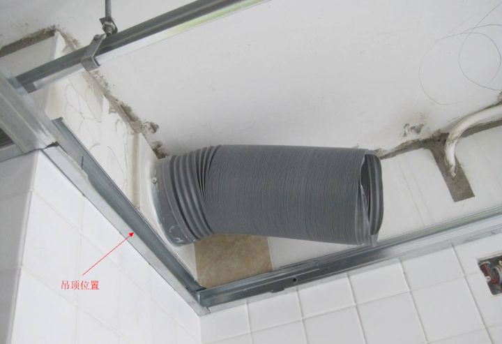

①装吊顶。吊顶里要预埋烟管,可以当天让烟机的安装师傅单独带烟管过来装,要是师傅当天不一定有空,就装吊顶之前约时间来把烟管弄好。装烟机基本都得上门两次,一次管道,一次机器,燃气热水器也这样。

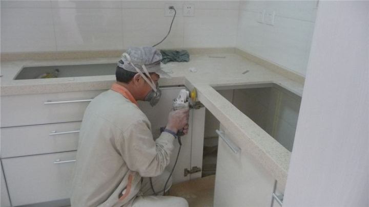

②装橱柜。约橱柜师傅最好上午赶早,因为装橱柜慢,一弄就是大半天,后面的水槽烟机灶具可都等着呢。
③装水槽。分台上盆和台下盆两种。台上盆好弄,提前送到现场,橱柜师傅装台面的时候把盆一起装好。台下盆买了以后,一般先把裸盆送到橱柜门店,橱柜商家负责照着盆加工好橱柜,安装当天橱柜师傅再顺道把盆一起带过来。

如果你的洗碗机像下图这种半嵌入式的,要和橱柜门一起装。
