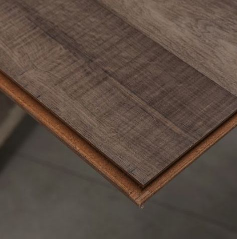

还有一个原因,前两年,大家都觉得地板越厚越好,所以强化地板的厚度一般会在1.2-1.5cm之间。
自己有一定的厚度,就对地面的平整度要求不是那么高,在地板下面弄点儿垫层,就能顺利把地板铺上去。

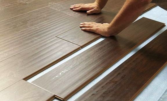

近两年,进口地板流行起来了,而这些进口地板都比较薄,有的厚度才0.7cm。
地板变薄,对地面的平整度的要求就高了很多。因为地面平整度不够的话,地板和下面的垫层贴合不好,容易造成地板变形、拱翘,然后踩上去还会有嘎嘎的声音。
而自流平,说白了就是一种找平工艺,利用材料的可以流动的特性,在地面铺开,然后让其自由流动,形成一个平整的面。形成的面层,可以作为木地板的垫层,于是解决了薄地板对地面平整度要求高的问题,后来市场也就渐渐默认了这种做法。

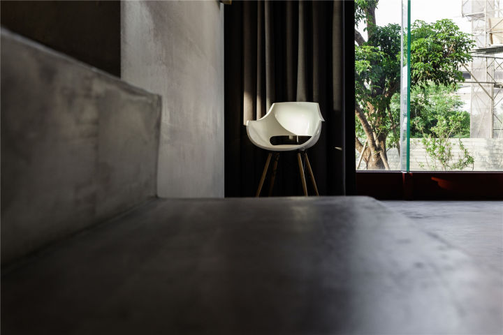

后来,水泥自流平除了作为地板的垫层使用,还可以直接作为地板的替代品。
原理是差不多的,但具体到实际的操作、效果等,还是有很多的不同。目前市面上比较流行的几种自流平方式,主要有水泥自流平、水泥粉光、以及最高大上的“磐多魔”。

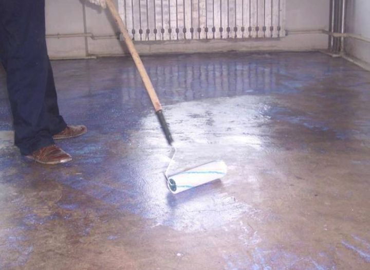

等等,别着急,再涂一层界面剂吧。
在实际的施工中,界面剂是极其容易被工人师傅忽略的。
界面剂能让自流平更好的跟基层粘接在一起,一定不能忽视。

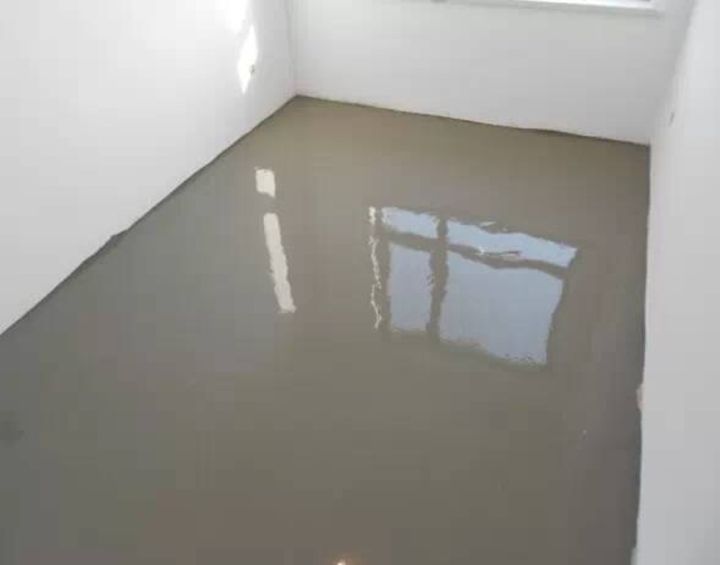

基层处理好了,就可以开始施工了。
施工方面需要注意的东西也不少 ,首先,一定要严格按照自流平水泥的使用说明来兑水。大部分施工,不是一桶水泥沙浆就能把屋子铺完的。如果这一桶水少点儿,另一桶水多点儿,水泥浆中的水分收缩挥发的时间不同,极有可能导致地面开裂,甚至起壳。

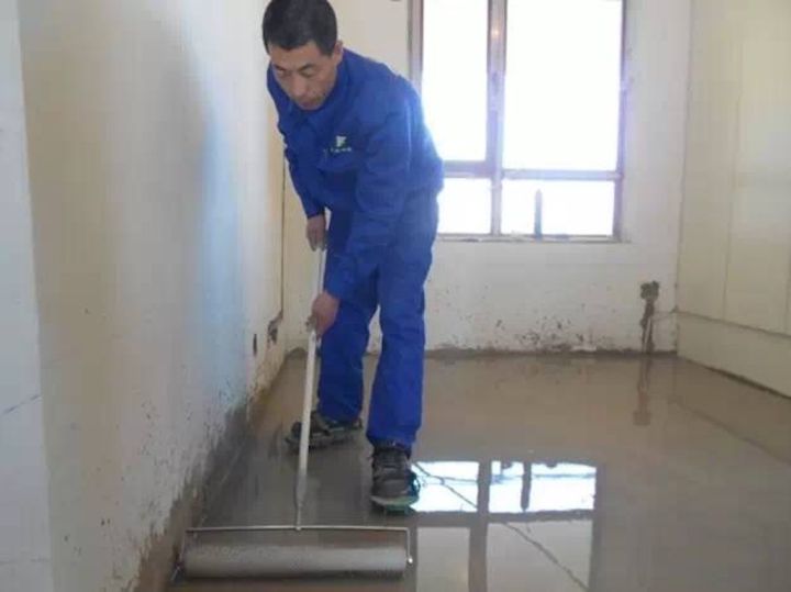

在施工的过程中,还要注意“消泡”。如果消泡没做好,做好的水泥自流平,会有很多白点,如下图,很不好看。
消泡有专门的工具:滚筒+钉鞋。
施工对温度要求也很高,太冷太热都不适合,10-25度比较好。
施工完毕是下面这种效果,这时候,一定不要通风,让它自然阴干,不然几阵风,就吹皱一池……自流平了。
一般做完水泥自流平,差不多24小时就能干透。

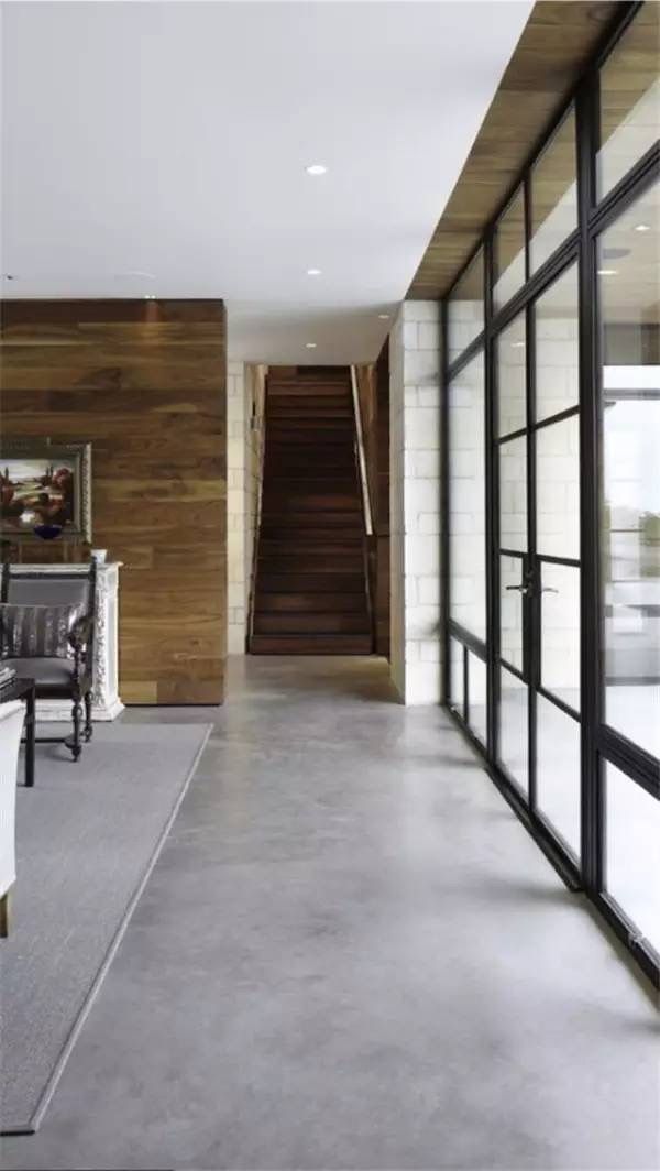

水泥粉光
其实你想要的效果,不就是水泥那种质感吗?
除了水泥自流平,还有一种方法叫水泥粉光,估计能达到你想要的效果。
先铺上一层水泥砂浆(约15mm厚),用来打底。然后在这个水泥砂浆的基础上,再用干粉高光水泥兑上清水,一遍一遍抹。
施工方面,基层处理好了后,把干粉高光水泥:水=1:0.5的比例搅拌均匀,开始批刮。
一般批刮两次以上,后面的涂层要在前涂层干透情况下才能开始进行。
后面批刮的这一层,叫粉光层。一般厚度在5mm左右。
等粉光层干了后,还要进行打磨。
最后的效果当然很不错,但看看上面的施工工艺,你就知道价钱不便宜(一般在100-300元之间)。
即使你并不在意价钱,想找到一个靠谱的瓦工给你做水泥粉光,很不容易。
这种做法,也很难避免裂缝,这是水泥的天性,没办法。

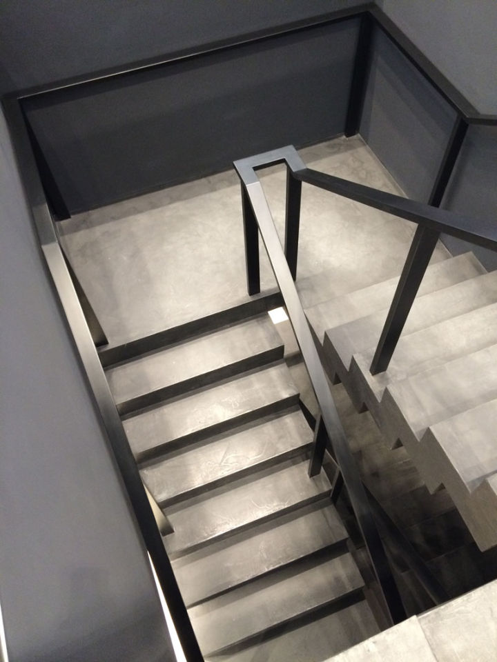

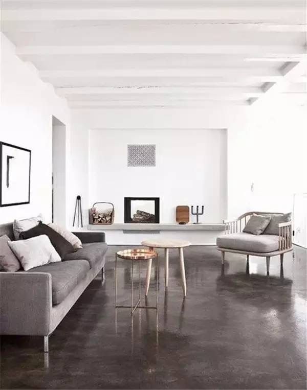

盤多魔

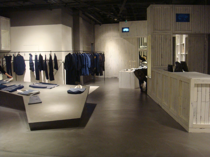

其实你在网上看到的大部分“水泥自流平”的美图,很可能都不是上面那两张种。
最有可能的,就是盤多魔。
这种来自德国的材料,可以用在地面,还可以用作墙面,而且水泥质感十足。
基本上,这是目前能找到的,最完美的实现“水泥自流平”效果的材料了。
但它的缺点也很明显很直白:贵。
一般价格在700以上,我在某宝搜索了一下,你感受下:

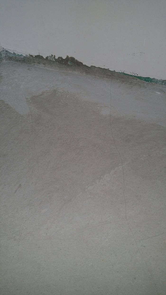

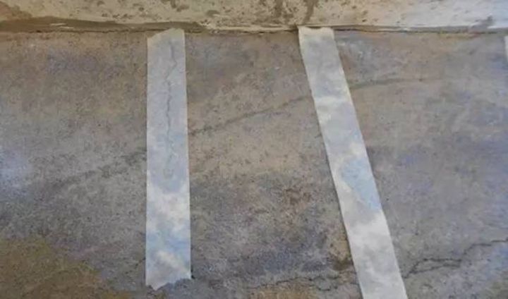

其一,就是裂缝的问题。
不管你做得多好,水泥自流平基本上都会产生裂纹,运气好的话,裂纹会小一点。
这个,你能接受吗?当然,比瓷砖和地板的缝隙,是要小多了。
