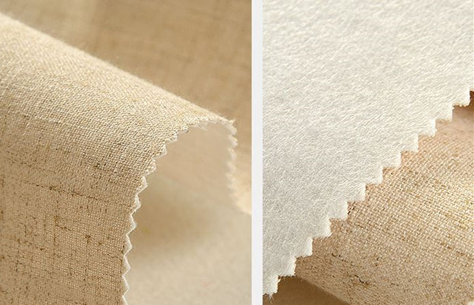

如果单一的纺织物直接粘贴在墙上,因为纺织物空隙比较大的缘故,会非常容易产生渗透,也就是所谓的「透胶」,所以墙布并不简单只有一层布。
墙布多是复合结构,至少是三层复合,由里而外依次是底层、粘结层、面层。其中粘结层就是胶,只有0.2mm左右厚度,通过它把底层和面层热压结合在一起。
底层一般是纸或者无纺布,这两种材料都可以很好的与墙面胶合,而且能够缓解透胶问题。透气性上,底层无纺布的比纸的更好一些,所以价格往往也较贵(当然进口纸也不便宜)。
▲无纺布底层
面层就是布料,有天然的棉布、麻布、真丝,也有合成纤维混纺棉麻。
棉布抗皱性不好,粘贴时容易出现褶皱;麻布风格质朴清新,但纯麻纤维相对较硬,舒展性比较差;真丝价格昂贵,家庭装修用的不多。
面层应用最多的还是合成纤维,而合成纤维之中应用最多的就是涤纶,技术成熟,造价低,涤纶混纺棉麻还可以营造出棉麻的效果。目前市面上大部分墙布都是涤纶混纺其他纤维的材质。

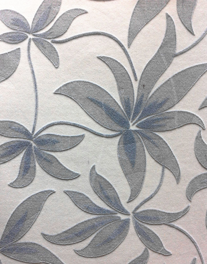

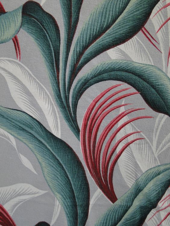

主要指墙布面层的工艺,有印花、提花、绣花等。
印花是在布料上直接印刷图案,印花墙布往往色彩鲜艳,图案丰富。
▲印花墙布

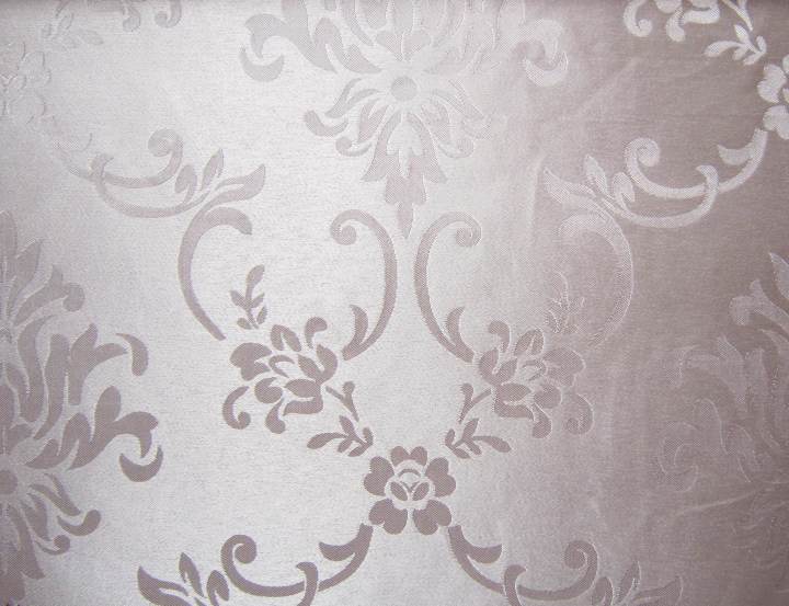

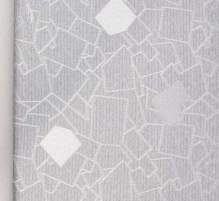

提花是用提花机将纺线直接织造成所需要的图案,能赋予墙布平面一定的立体感。分为单色提花和多色提花,多色的造价更高。
▲单色提花墙布
▲多色提花墙布

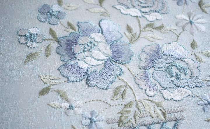

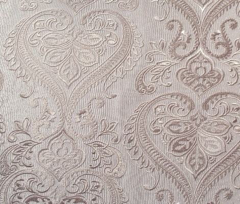

绣花的则立体感更强,但工艺也更复杂,多用于高档产品。
▲绣花墙布

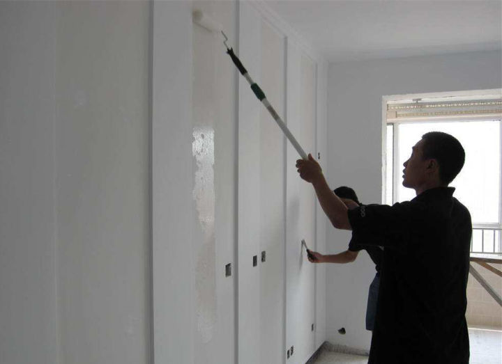

贴装墙布通常在装修「水电木瓦油」的油工阶段,也就是硬装接近尾声的时候。首先要对墙面进行处理(此时的墙壁最外层是腻子层),涂刷基膜,为了使墙布和墙壁更好地贴合,而且基膜还可以加固墙面、防潮防霉。

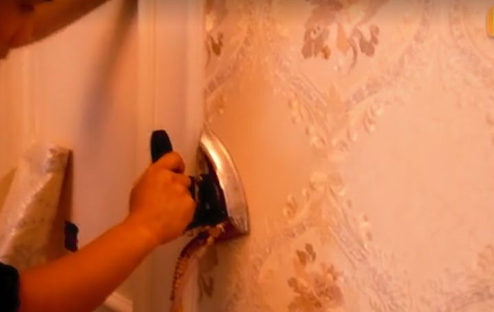

热胶墙布是墙布自带背胶,通过在墙布正面熨烫来加热,使背胶融化,从而粘贴在墙上了。需要蒸汽熨斗,操作不便(尤其在墙壁阴角和开关插座处),高温时可能出现起鼓甚至脱落的情况。优点是一般不会透胶,完成后布面比较平整。

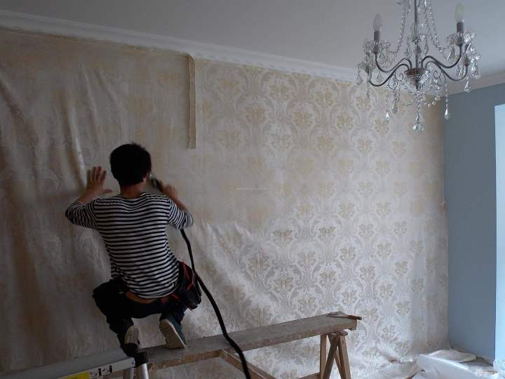

现在冷胶墙布是更流行的施工方式,即在基膜上刷胶,然后覆上墙布,刮实,操作简化了很多。注意有花色的墙布,要先在地上准确对花、裁剪完毕以后再贴装。
还有一种无缝墙布,就是不需要拼接,直接整张粘贴在墙壁上,有的是一面墙使用一张布,有的甚至一个房间四面墙都使用一张布。优点就是不需要对花、接缝少。
无缝墙布定高不定宽,在张贴时需要一次性剪裁到位,留出门窗的位置。通常需要两个人配合挂布,一定要先把墙布尽量舒展平坦后才能进行赶压,否则很容易出现裙褶,这个时候就要揭起重贴。
