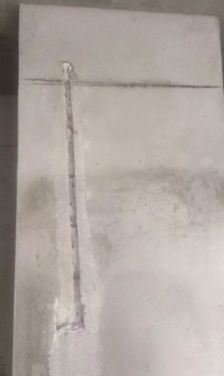

1.砌墙,没用实心砖打底,没做止水地梁,没做门梁,没按照国家标准砌砖等等,幸好这一串问题,被监理逐一发现了并修改过来。
2.水电,人工费无理由中途加价。
3.电槽,打得东歪西歪。
此处心疼我们的新房子┭┮﹏┭┮

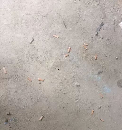

那天和前施工方撕逼完毕
多么心虚的施工方啊,一边撕逼一边抽烟
