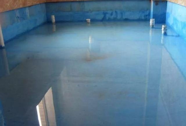

D 第三方监理对防水施工进行监理。防水是最容易产生隐患的环节,如果做不好,自己家受损失事情还小,还有可能殃及邻居。装小蜜监理会检查您家防水是否涂刷到位,并且进行最严格的48小时闭水试验,看楼下以及周围墙面有没有渗水现象,如果渗水,返工没商量!!!
