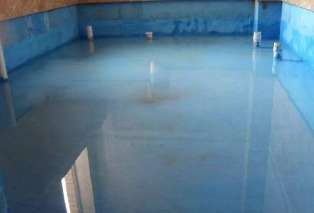

③ 怎么才清楚防水是否涂刷到位?要通过「闭水试验」检验防水效果,就是在地面灌入水,大概2-3cm深,放置24-48小时(推荐48小时),到楼下邻居家查看屋顶是不是漏水。
上图:闭水试验
