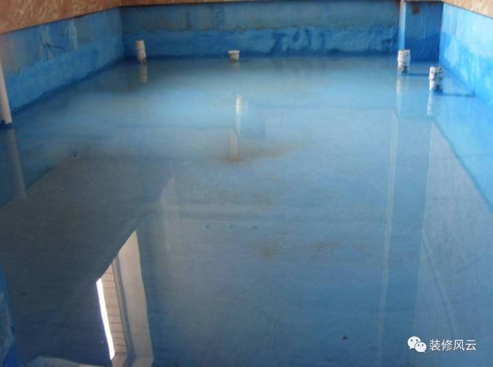

第一步:堵地漏
放水之前要先堵住地漏,不然放的水全都流走了。
第二步:做挡水坎
为了蓄水不流走,还要在卫生间门口用水泥砂浆抹一个临时的挡水坎。

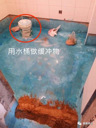

第三步:蓄水
现在可以开始放水了,放水的时候要注意。如果出水口距离地面有一定的距离,在地面放一些缓冲物,避免水流冲坏防水层。
水不要蓄太多,3~5cm的高度就够了。
蓄好水过后,记得做好水位标记。

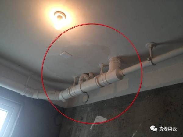

蓄好水以后,注意看你做的水位标记,有没有很明显的水位下降,如果有,马上去楼下看是否有漏水发生。
如果没有明显的漏水,等24-48小时,再去楼下确认是否有漏水发生,这时候,即使是发现一点点水渍,都是防水没做好,重新修补漏水的位置,再做闭水试验。
做闭水试验之前,就要记得先跟楼下的邻居和物业确定好时间,如果楼下还没人住呢,就联系物业,如果楼下的邻居已经入住了,也千万不要嫌麻烦,甚至要打开TA家的吊顶,查看漏水情况。

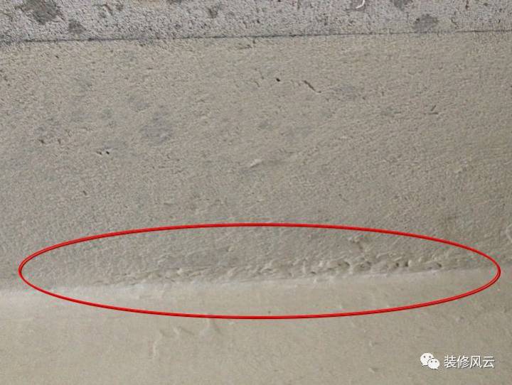

第一步:基层处理
在做防水之前,基层一定要清理,毕竟防水可以理解为覆盖在基层上面的一层膜,基础没做好,防水效果肯定好不了。
要平整,墙面不能有沙眼。如果还涉及到重新做管道,改变下水的地方,更要注意。

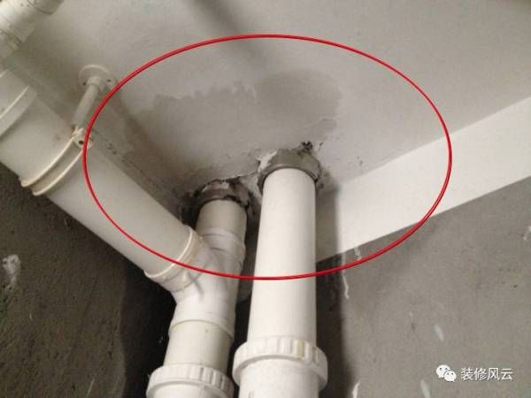

落水管道根部与地面相交的位置,要特别注意防水处理。落水管根部上的保护膜一定要清理干净。若不然,根部的防水涂料刷在保护膜上,水便会从保护膜底下窜水到楼下。

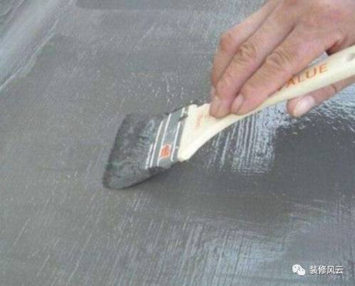

第二步:涂刷防水
首先涂刷排水管管道口、地漏、阴阳角等薄弱部位。然后再开始整体涂刷防水,先墙面,后地面,从内向外退着操作。
涂刷的时候,应该先上下涂刷,然后再进行左右涂刷,不同防水材料,所规定的涂刷厚度不一定完全相同,所以要根据自己选择的防水涂料来确定涂刷的厚度。
等第一遍防水干透(固化到不粘手)过后,就可以开始开始第二遍涂刷了(有条件的,还可以做第三遍涂刷)。
