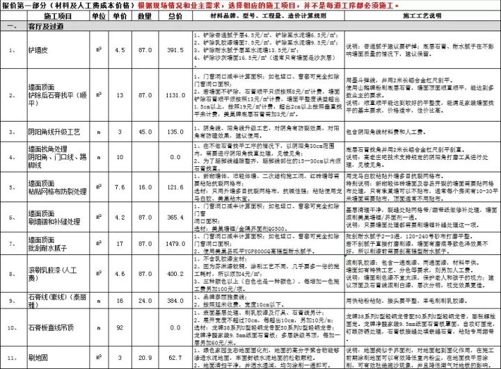

五、油 工
油工主要是针对墙面,需要多道工序,在水泥层基础上,刷界面剂(墙固)、石膏找平、贴网格布防裂、批嵌耐水腻子、然后1遍漆2遍面漆或者贴壁纸,因此收费比较复杂,容易产生猫腻。
油工相关参考价格:
刷界面剂:每平¥5-8(含工费材料)
石膏找平:每平¥18-25(含工费材料,普通顺平)
贴网格布:每平¥15-18(含工费材料)
腻子批嵌:每平¥25-30(含工费材料,默认2遍,包含打磨)
刷漆:每平¥5-10(1遍底漆2遍面漆,不含材料)
贴壁纸:通常壁纸商家免费铺贴(网购壁纸再请工人费用每平¥18-30)
石膏线:每米¥15-25
以上价格南北方有比较大的差异,像广州、深圳的部分项目价格是上面的2倍(有钱、有钱)。
看一下装修群里的吐槽:
装修公司给我的报价里面含有墙固、墙宝、墙友,我记得应该都是界面剂呀?有必要涂刷三遍嘛?还有防开裂处理,应该是网格布加腻子,另外还有水泥砂浆找平?然后才是漆,而且漆是按45/平米收费的。反正零零总总加起来550平米的涂刷面积,不含地面的什么地固,水泥砂浆找平等等地面的工作,只是墙面,要我91000多,我觉得太夸张了……
油工注意事项:
① 墙固和界面剂是一个东西么,有必要涂刷三遍嘛?
严格来说墙固、墙宝、墙友和界面剂不是同一个产品,前3者都属于界面剂,作用都是让后面批嵌的腻子能更好地和原有墙面粘合。如果刷了界面剂,然后再刷墙固是重复行为,应该只收一个项目的钱。② 为什么要做水泥砂浆找平后还要再做石膏找平?水泥砂浆找平厚度一般不少于20mm,石膏找平厚度一般在10mm-15mm,也就是墙面比较小的坑,适合用石膏找平,墙面比较大的坑,适合先用水泥砂浆找平再用石膏找平。PS:部分报价中标注找平厚度不是10mm-15mm而是5mm,超出部分单独收费,属于增项,要留意。
③ 墙面找平中可能有哪些猫腻?
还有石膏找平又分垂平和顺平,找平效果不一样,价格也不一样要留意。找平报价默认是顺平,也就是肉眼看着墙面是平的,家具跟墙面之间可能会有小缝儿,一般情况下顺平已经够用了。石膏找平的垂平收费一般每平¥35-50,效果就是墙面完全平整,家具、柜子完全与墙面贴合,没有缝儿。
④ 为什么要贴网格布?
跟上面提到的水泥抹灰挂钢丝网原理类似,预防后期墙面开裂,石膏找平超10mm最好加网格布一道。
⑤强烈建议门窗面积减半计算
在墙面施工中,门窗洞不需要全部涂刷,因此按照墙面算钱的时候,可以减去门窗面积的1/2,加起来也算是一笔不小的钱。实际情况有的施工方会减,但有的不减,需要留意。
