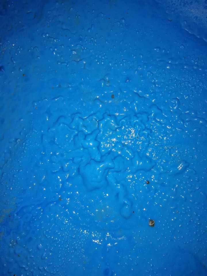

柔性防水,也叫柔性灰浆,跟刚性防水相比,有伸缩弹性,基层开裂了也不会有裂纹,但要求一定得刷好刷匀,否则容易起泡渗水。相对要贵一些。

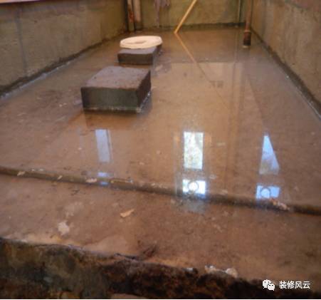

2、闭水试验怎么做?
简单点说,就是在给卫生间放些水,然后看漏不漏。
听起来是比较简单,不过要注意的细节还挺多的,简单介绍一下做闭水试验的步骤。

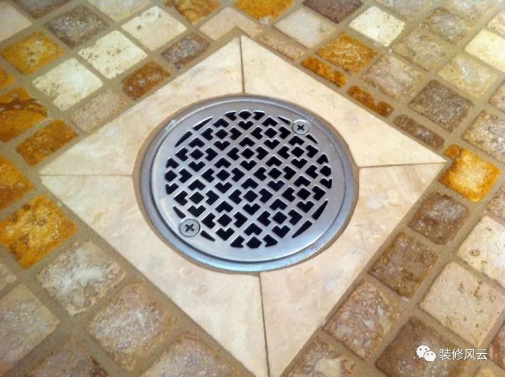

第一步:堵地漏
放水之前要先堵住地漏,不然放的水全都流走了。

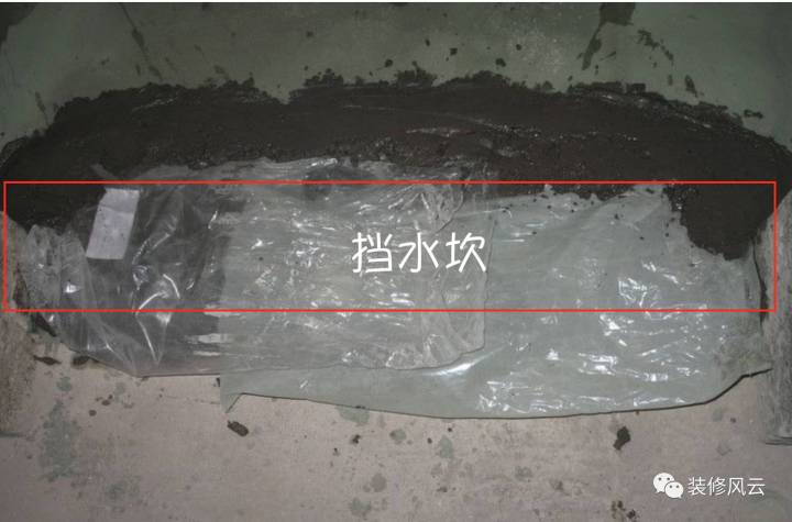

第二步:做挡水坎
为了蓄水不流走,还要在卫生间门口用水泥砂浆抹一个临时的挡水坎。

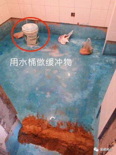

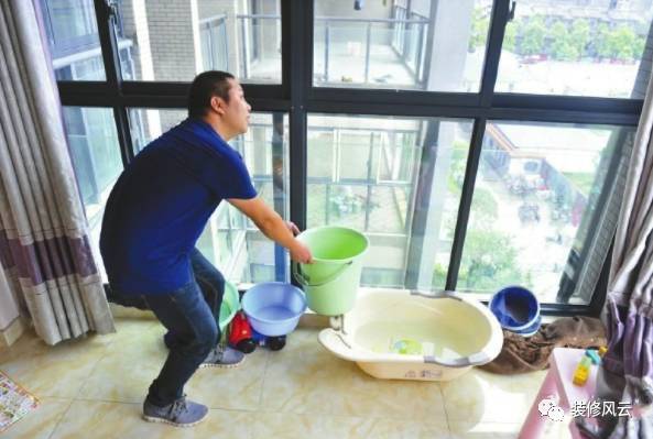

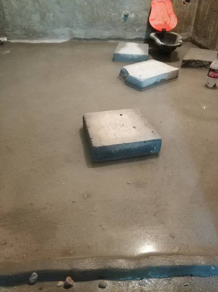

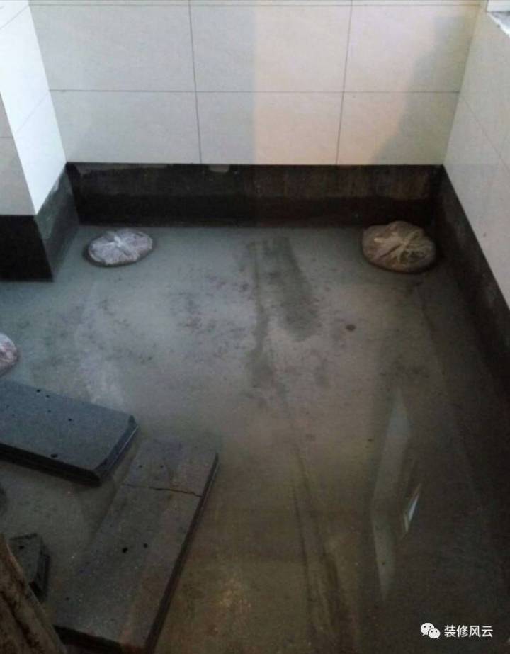

第三步:蓄水
现在可以开始放水了,放水的时候要注意。如果出水口距离地面有一定的距离,在地面放一些缓冲物,避免水流冲坏防水层。
水不要蓄太多,3~5cm的高度就够了。
蓄好水过后,记得做好水位标记。
第四步:查漏
蓄好水以后,注意看你做的水位标记,有没有很明显的水位下降,如果有,马上去楼下看是否有漏水发生。
如果没有明显的漏水,等24-48小时,再去楼下确认是否有漏水发生,这时候,即使是发现一点点水渍,都是防水没做好,重新修补漏水的位置,再做闭水试验。
做闭水试验之前,就要记得先跟楼下的邻居和物业确定好时间,如果楼下还没人住呢,就联系物业,如果楼下的邻居已经入住了,也千万不要嫌麻烦,甚至要打开TA家的吊顶,查看漏水情况。
闭水试验的时间,24-48小时就够了。

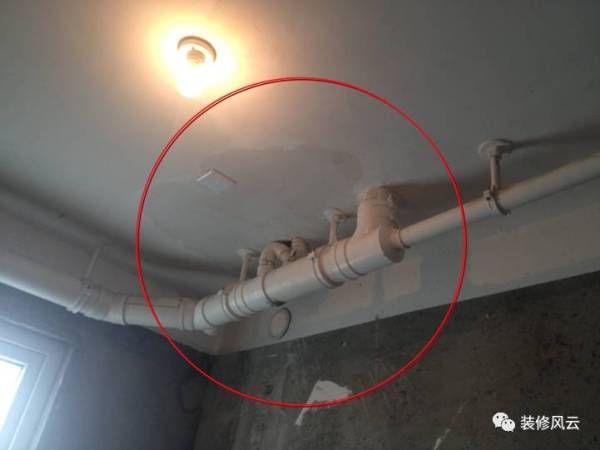

但为什么,还是会不断的出现卫生间漏水这种事情呢?

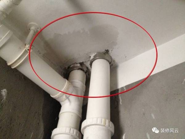

1、闭水试验没问题,入住后开始漏
闭水试验没问题,入住后,开始漏水了,这是大部分人面对的漏水常态。
如果是入住没几天,就开始漏水。最大的可能是,做完防水后,瓦工在施工的过程中,破坏了防水。
如果入住了一两年,才开始发现漏水,可能是防水涂料的质量不过关,材料进场的时候,注意下包装标示是不是还在有效期内(一般防水涂料的保质期是一年)。

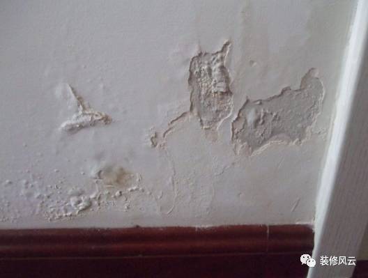

2、墙面返潮、发霉
闭水试验没问题,但刚入住没多久,就发现,卫生间墙面出现返潮的情况。
这种情况,可能的原因是墙面的防水处理不到位,防水涂刷不均匀。
还有可能是卫生间门口的防水处理不到位,水汽从这里进入墙体,于是墙面出现返潮、发霉的情况。

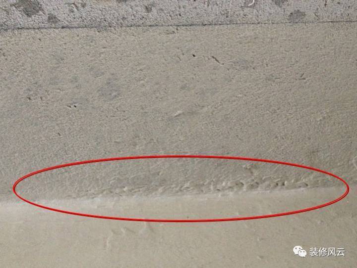

在做防水之前,基层一定要清理,毕竟防水可以理解为覆盖在基层上面的一层膜,基础没做好,防水效果肯定好不了。
要平整,墙面不能有沙眼。如果还涉及到重新做管道,改变下水的地方,更要注意。

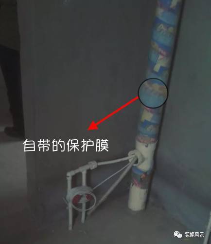

落水管道根部与地面相交的位置,要特别注意防水处理。落水管根部上的保护膜一定要清理干净。若不然,根部的防水涂料刷在保护膜上,水便会从保护膜底下窜水到楼下。

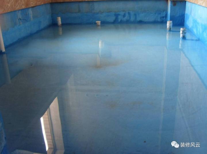

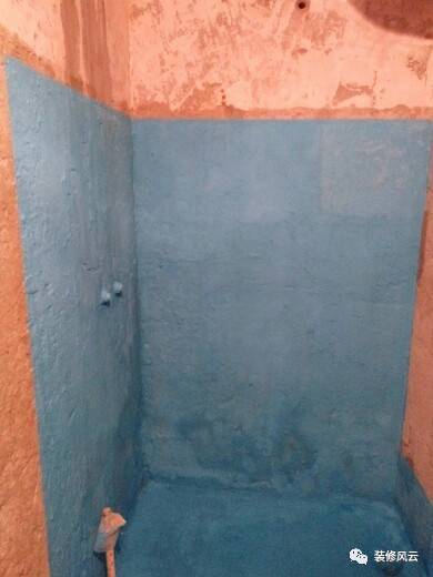

第二步:涂刷防水

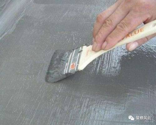

首先涂刷排水管管道口、地漏、阴阳角等薄弱部位。然后再开始整体涂刷防水,先墙面,后地面,从内向外退着操作。
涂刷的时候,应该先上下涂刷,然后再进行左右涂刷,不同防水材料,所规定的涂刷厚度不一定完全相同,所以要根据自己选择的防水涂料来确定涂刷的厚度。
等第一遍防水干透(固化到不粘手)过后,就可以开始开始第二遍涂刷了(有条件的,还可以做第三遍涂刷)。
涂刷的高度方面,说的是「厨卫防水地面全做,上翻三十,淋浴处一米八」。
地面全做不用解释了吧?所谓上翻三十,就是就是指墙面必须再做30cm防水,淋浴处一米八,是指淋浴墙面的防水高度,要做1.8米的防水。

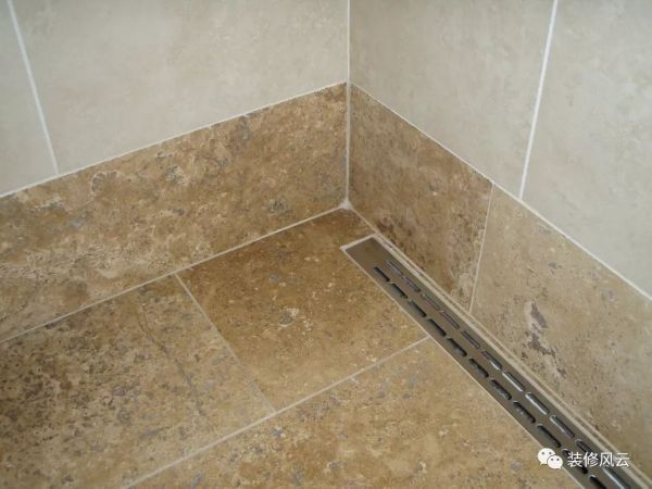

做完闭水试验后,就可以开始贴砖了,厨卫贴砖的时候,如果有地漏,一定要给地面做一个坡度,让水可以顺畅的通过地漏流出去。

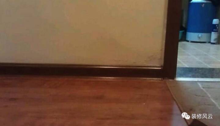

友情提示,铺地砖的时候,铺到过门石的时候,过门石下面的水泥层,再多刷一层防水涂料,防止水通过水泥层往外漏,如果外面是地板的话,容易从这儿漏水出去把地板泡翘了。
门套的两边,也建议多涂20-30cm的防水,一定程度上可以减少门套返潮。
