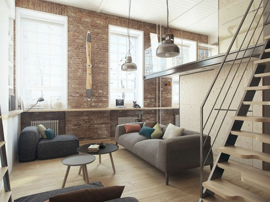

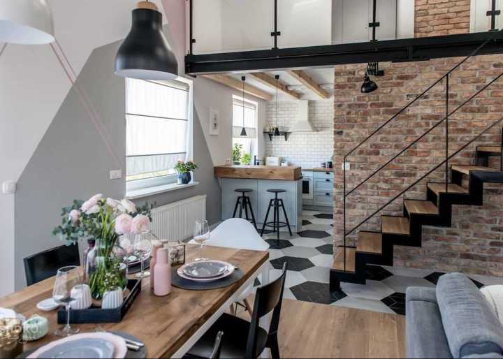

1、挑高、大开间是营造工业风最得天独厚的条件
工业风最早就广泛应用于LOFT住宅的装修中,国内LOFT层高基本在4.8米左右。
在搭建双层结构的时候,尽量选择钢结构、木结构等较为轻薄的材料去做层板和楼梯。留出共享空间,只搭一半的隔断,会让空间更有呼吸感。

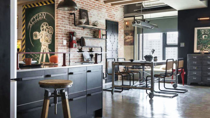

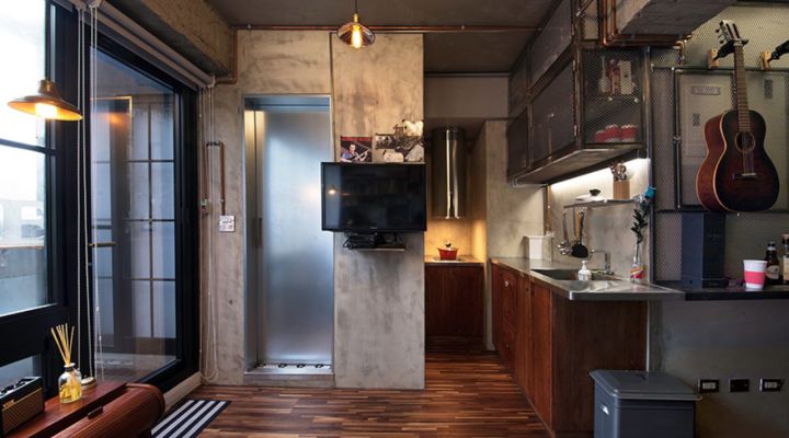

尽量减少隔墙,开放流动的大空间也是满足工业风的先决条件。推倒家中的非承重墙,你或许可以获得一间开放式厨房,也可以获得餐厅与客厅的共享,即便是小户型,也会让空间看上去更为宽敞。
▲这个户型的面积并不大,餐厅、客厅、厨房以及书房都在一片空间区域内,很轻易的推翻了「工业风=大空间」这个伪命题。

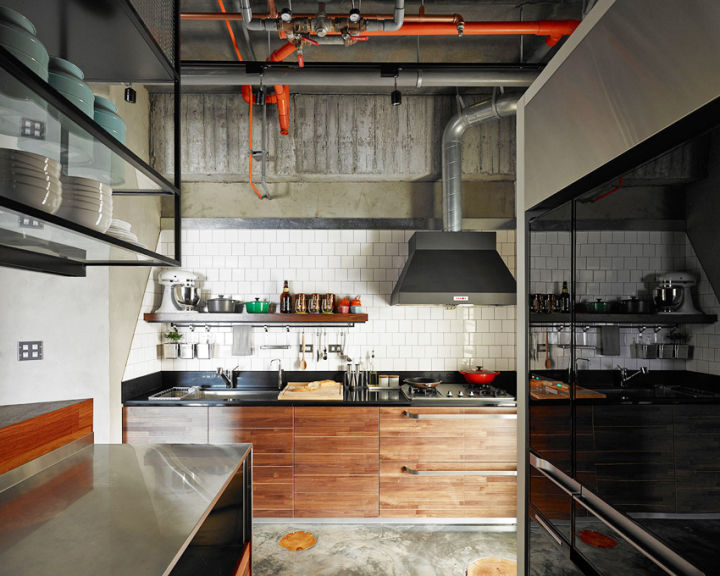

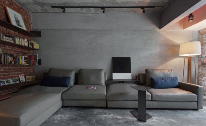

2、裸露的屋顶让层高更高
不吊顶,让管线裸露在外。灯线不开槽而是走明线,可以有横平竖直的精致,也可以有肆意垂吊的洒脱。不安装造型复杂的吊灯,多用简单、直接的轨道射灯。
水泥顶、吊灯、轨道灯,轻松营造出浓郁的工业范儿。
3、墙面要呈现粗糙的质感
裸砖非常符合工业风放荡不羁的特性,将其运用到家中,会呈现出老旧、摩登的视觉效果。砖墙本身的成本很低,在家中部分区域使用还能和其他的墙面形成鲜明的对比,使其彰显粗犷的个性。另外,还可以选择砖墙效果的文化石,相对来说更加方便、好打理。
当然,还有一种方法是用砖图案的壁纸代替,但使用面积别太大,否则会显得不那么原汁原味。

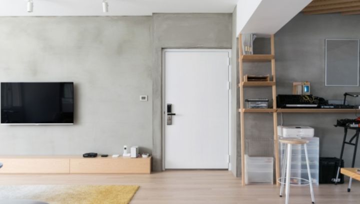

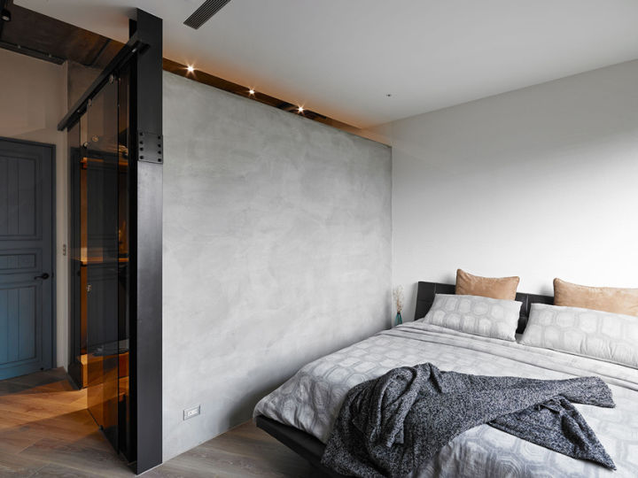

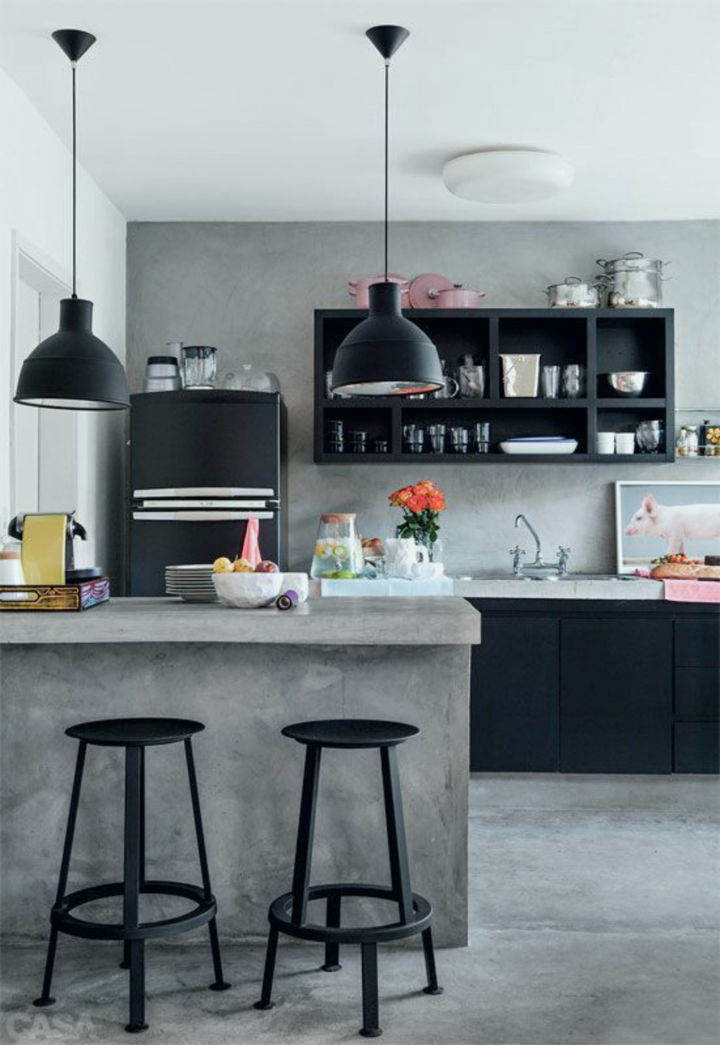

4、水泥元素是工业风标配
水泥可以让空间更有结构感,适合于客厅、餐厅、甚至卧室,水泥本身能够帮助人沉静,得到放松。

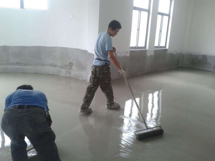

要达到装饰级别的水泥地面,最常用的工艺就是水泥自流平。
水泥自流平施工难度不低:首先,一定要严格按照自流平水泥的使用说明来兑水。如果这一桶水泥兑水少点儿,另一桶多点儿,水分挥发导致水泥收缩的程度不同,极有可能导致地面开裂,甚至起壳。
其次,在施工的过程中要注意「消泡」,工人会穿着钉鞋施工。如果消泡没做好,做好的水泥自流平,会有很多白点。
另外,施工温度有着严格的要求,10~25℃比较适宜。完成后,一定不要通风,让它自然阴干。一般做完水泥自流平,差不多24小时就能干透。
单纯的水泥自流平地面,如果不做其他处理,很容易起灰、开裂等,极其影响你的居住体验。通常做法是在上面再覆盖一层清漆,还有一种方法是水泥中加入固化剂,再打磨,实现最终效果。
如果想要营造出水泥的光感,则要谈到另外一项工艺——水泥粉光。先铺上一层打底的水泥砂浆,用干粉高光水泥兑上清水,批刮两层以上,后一层要在前一层干透情况下才能开始进行,最后全部干燥后,还要进行打磨。

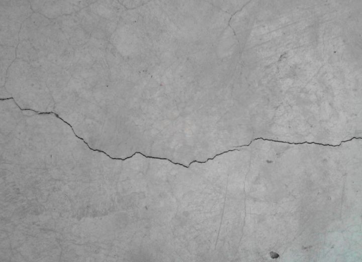

最后,要明确一个无法避免的缺点,就是不管你做得多好,水泥基本上都会产生裂纹,运气好的话,裂纹会小一点。不过这也无妨,粗犷路线往往可以不拘小节。

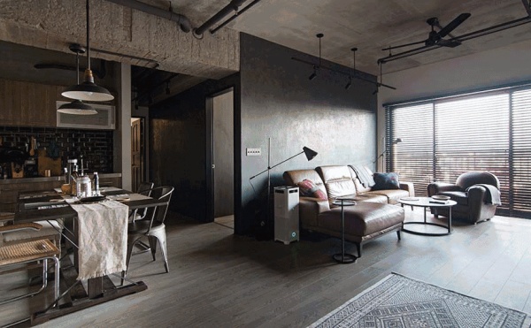

6、多使用质朴的原木
工业风脱胎于旧厂房、旧仓库,延用一切原有的旧结构与旧材料。想还原工业元素,那就在家居中充分运用做旧的木家具,增加沉稳和强烈的自我风格。
▲金属冰冷的调性与实木的亲近感混搭,粗狂中有略带些许温柔

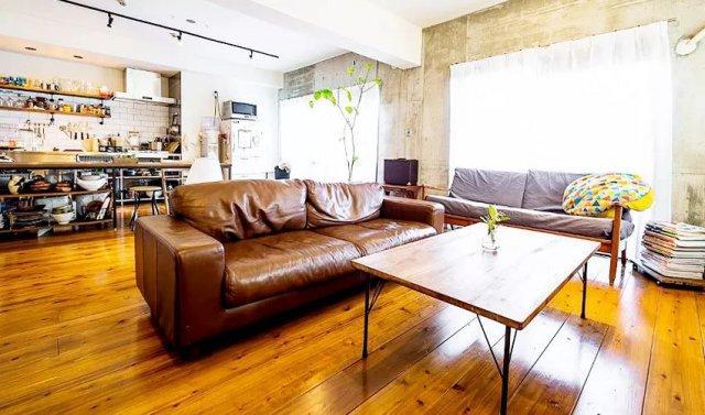

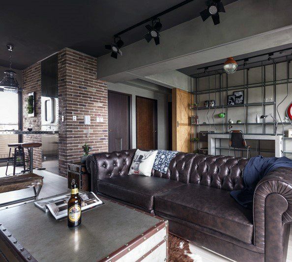

7、皮制品更添复古气息
加入皮质元素,可以提亮空间的色泽。推荐以深棕或黄棕色为主的皮质沙发,做旧的处理和恰到好处的纹理可完美展示出复古的基调。
▲可以对比一下不同颜色的皮质沙发呈现的效果
