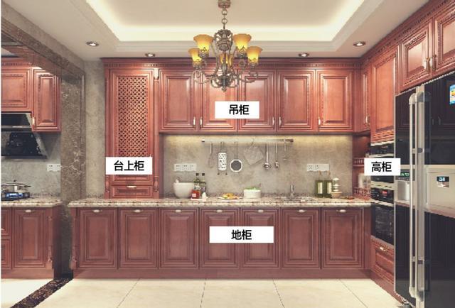

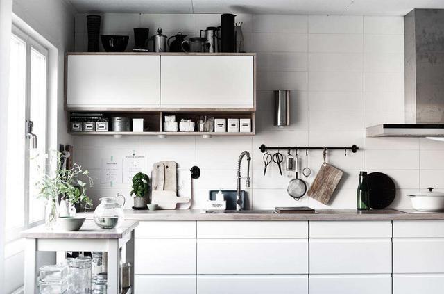

1、橱柜由哪几部分组成
从结构上看,常见的橱柜结构一般为吊柜、地柜、台上柜、特殊柜。
上图:常规橱柜结构名称
上图:常规橱柜结构名称

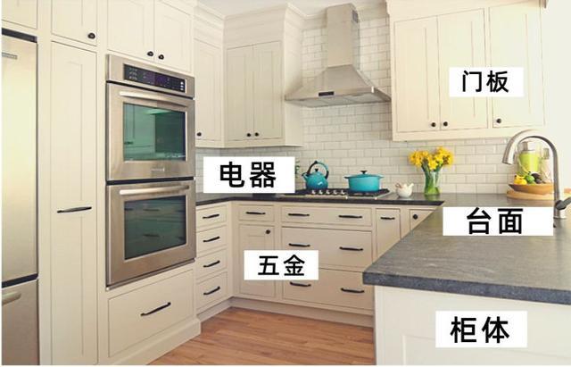

从组件上看,橱柜由柜体、门板、台面、五金、电器五大件组装构成。
上图:常规橱柜组件
由于柜体和门板都是由板材制作的,那么实际选橱柜的时候,大家只需要搞清楚4个方面就可以了:板材、五金、台面、相关电器。

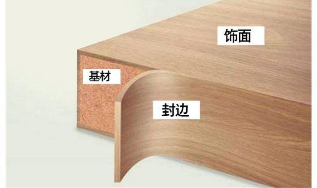

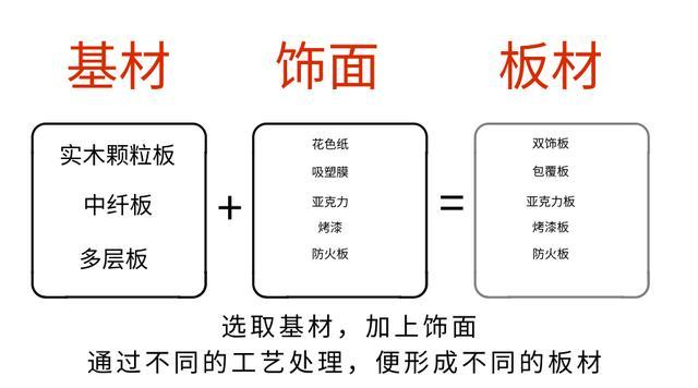

板材几乎都是由基材(或者叫板芯)+饰面+封边3部分加工制造的。
简单理解也就是馅+皮的概念。
哦,抱歉放错了(囧)
上图:板材构成(基材+饰面+封边)

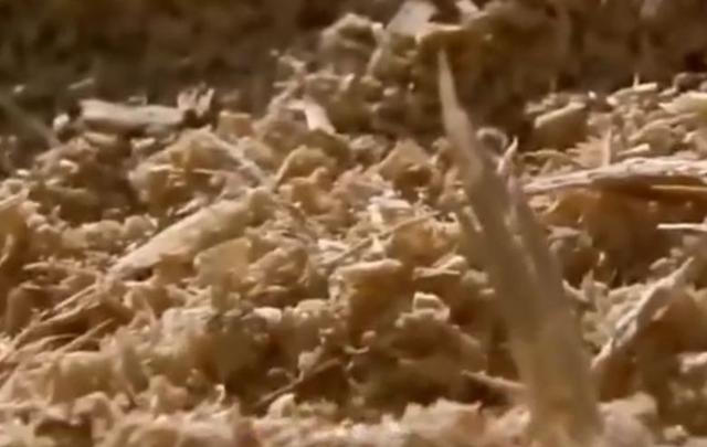

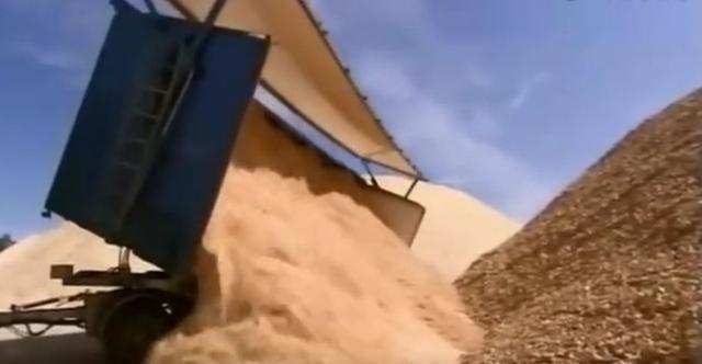

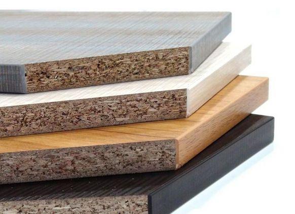

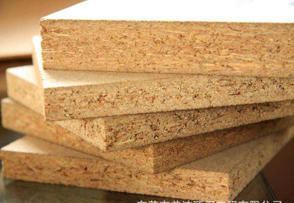

① 把木头加工成颗粒再做成基材的,叫做实木颗粒板。
上图:实木颗粒板原料
上图:实木颗粒板原料
上图:实木颗粒板素板

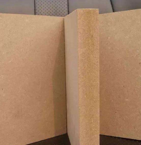

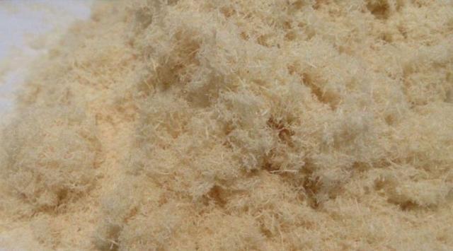

② 把木头加工成纤维丝状的再做成板材的,叫做中纤板(中密度板)。
上图:密度板原料木质纤维粉
上图:密度板素板

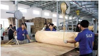

③ 把原木加工成一片一片的再做成板材的,叫做多层板(也叫胶合板、实木夹板、实木复合板)。
上图:多层板原料

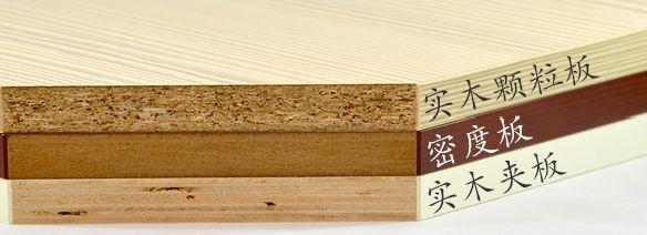

上面是没有加皮的3种基材,也叫素板。加了皮,封上边就是下面这种。
上图:三种板材直观对比

实木多层板,也叫实木夹板,是由桦木、杨木、桉木、桐木等木段旋切成单板,或木方刨切成薄木,用胶黏剂,胶合而成的板材,以前叫胶合板,通常用奇数层单板,造价要贵些。

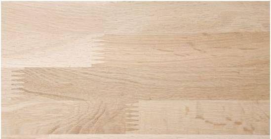

注意一下:广义上生态板等同于三聚氰胺贴面板,狭义上生态板仅指中间所用基材为实木指接板的三聚氰胺饰面板。不要花实木指接板的钱,买广义生态板的钱。
上图:实木指接板(类似切菜板)

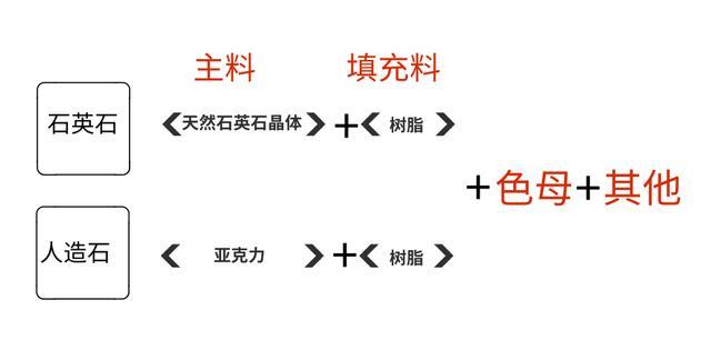

橱柜台面主要有2种:石英石台面和人造石台面。
台面石材的原料构成通常是:主料+填充料+色母+其他。
上图:石英石和人造石的原料区别

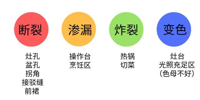

台面常见的问题:

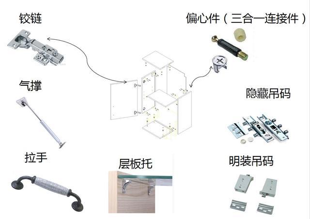

橱柜五金分为结构五金和功能五金。
① 组成柜体必须要用的叫做结构五金,如拉手、铰链、偏心件、明装吊码、隐藏吊码、层板托、防尘角、孔位塞、防撞颗粒、可调脚、气撑、地脚板……
上图:各种橱柜结构五金
比较知名的有海蒂诗(Hettich)和百隆(Blum),被称为铰链大小王。
国产铰链有广东东泰五金集团(DTC)和乐卡(Reggar)。

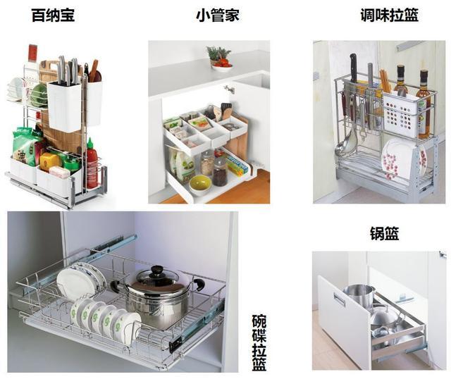

② 能让人在使用橱柜时更加便捷的叫做功能五金。
如:百纳宝、小管家、调味拉篮、碗碟拉篮、锅篮、飞碟、转筒、吊柜拉篮、小怪物、大怪物、底柜侧拉篮、高深拉篮……
上图:各种橱柜功能五金
功能五金比较好的有德国凯斯宝玛公司(Kesseboehmer),是全球最大的厨卫五金生产企业;瑞士铂格(Peka),是小怪物和高身拉篮的发明者。此外,还有广州的悍高、美国钧康等。

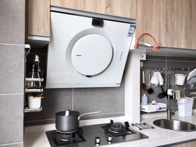

5、橱柜相关:抽油烟机

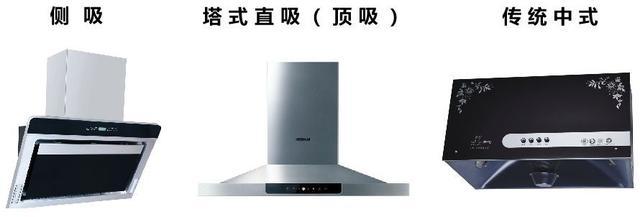

抽油烟机,现在主要有侧吸和直吸两种。
上图:三种烟机
上图:顶吸式烟机效果图
上图:顶侧吸式烟机效果图
理论上讲,油烟不大的情况下,侧吸油烟机的吸烟效果比顶吸油烟机好,因为侧吸油烟机的进风口离油烟源头更近,在灶具上方35~45cm左右,不等油烟扩散,就能第一时间锁定并吸走油烟,还不会撞头,颜值也高。
但油烟大的情况下,侧吸如果来不及抽走的时候,油烟比顶吸式更容易扩散到厨房,像餐馆厨房都是用带烟罩的油烟机。

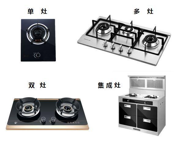

灶具通常有单灶、双灶、多灶、集成灶这几种。
上图:各种灶具

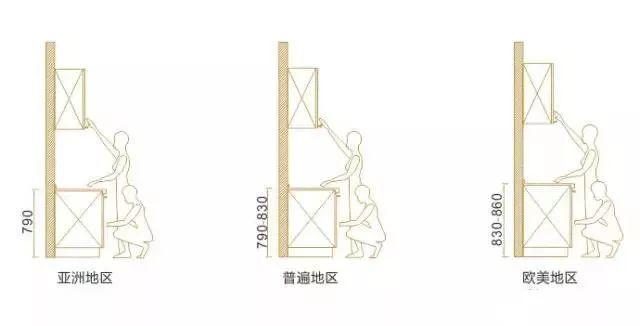

因为燃气灶是嵌入橱柜地柜台面上的,因此对地柜高度和台面宽度、深度都有一定要求,要先确定燃气灶的尺寸,然后再设计橱柜。
在烹饪区,地柜的高度是根据肘关节的高度决定的,因为做饭工作都是用手完成的。
比较舒适的地柜高度在距离手肘25cm处,一般在79cm~83cm之间。
地柜台面宽度不能小于灶面宽度,并保证燃气灶后端与墙净距不少于15cm,侧面与墙净距不少于20cm,防止离墙太近,放不下大尺寸的锅具。

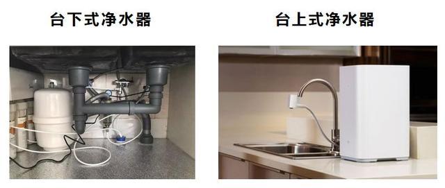

7、橱柜相关:净水机器

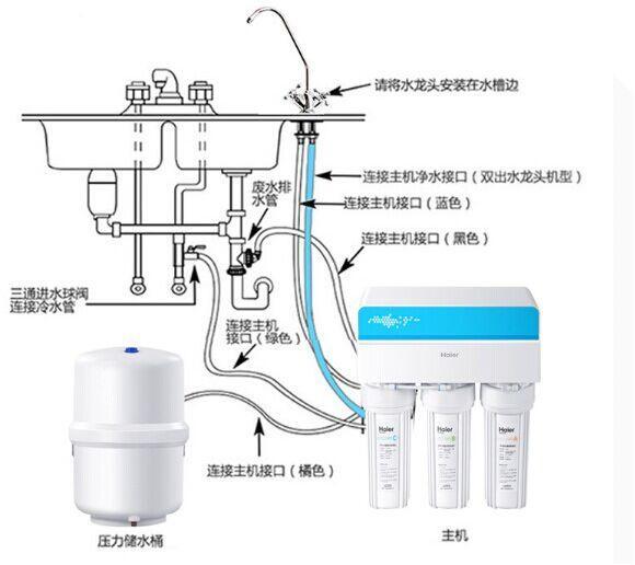

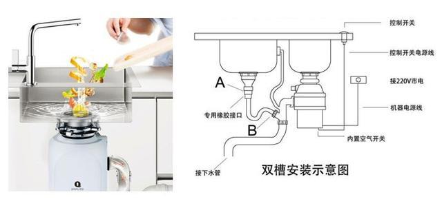

净水机器从安装位置上还分为台上式和台下式。
上图:两种净水机器
上图:台下式净水机安装示意图
净水机器按理还应该分为净水机和纯水机。
净水机的主要过滤材料是超滤膜,过滤精度0.01μm。
纯水机的主要过滤材料是RO膜,过滤精度是0.0001μm,即0.1nm。
绝大多数细菌的直径大小在0.5~5μm之间,所以这俩都能直饮。
净水机不能过滤金属离子,相当于农夫山泉矿泉水,纯水机除了H₂O全都过滤掉,相当于娃哈哈纯净水。

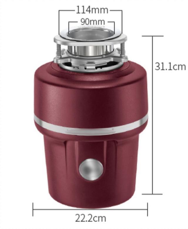

垃圾处理器越来越被大家接受,可以简单分为直流电机和交流电机2种。
上图:垃圾处理器
交流电机垃圾处理器更适用于中国厨房,南方大骨汤北方酱骨架都可以搞定,而最初进入中国的直流电机可能更适合西餐厨房,沙拉牛扒炸鱼块。
市面上大部分垃圾处理器的尺寸都在300-400 x 180-230mm之间,一般家庭橱柜横向尺寸没有问题,需要注意的是水槽底部到橱柜底部,尺寸需要大于400mm以上才可以。
上图:垃圾处理器尺寸图

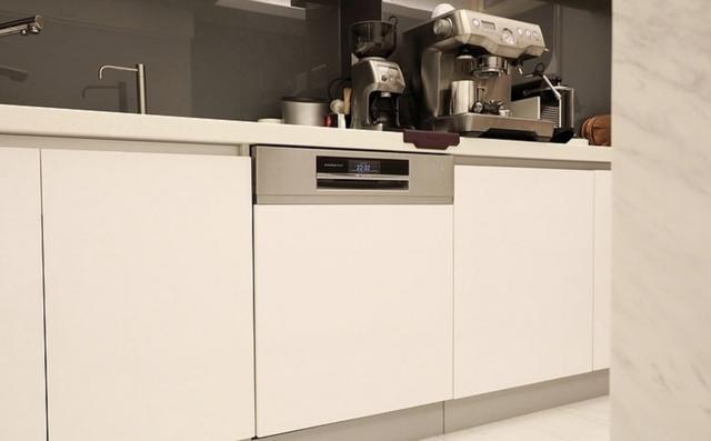

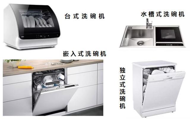

9、橱柜相关:洗碗机
按照安装方式的不同,洗碗机分为台式、独立式、嵌入式和水槽一体式。
上图:各种洗碗机
家庭使用较多的台式和嵌入式。
有的洗碗机属于半嵌入式,自身不带门板,要利用橱柜的门板,最好安装橱柜当天也约洗碗机一起安装,保证洗碗机和橱柜门板完美对接。

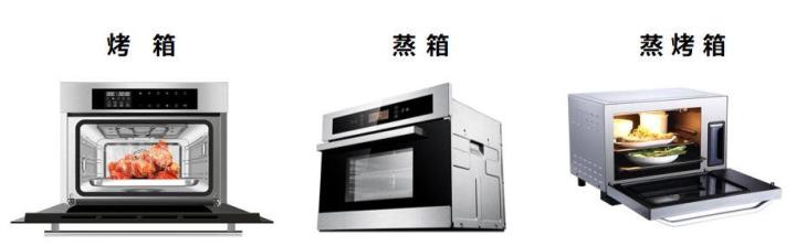

10、橱柜相关:蒸箱、烤箱、蒸烤箱
如果你有足够的空间和需求,或是对烹饪的要求精益求进,建议还是单独购买蒸箱+烤箱。
上图:不同的蒸烤电器
如果你本身使用这类烤箱、蒸箱的频率相对低,对于烹制的要求并没有那么高,那么买一台一体机,既能节省空间又能省钱,也是一个好办法。

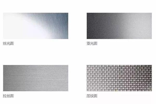

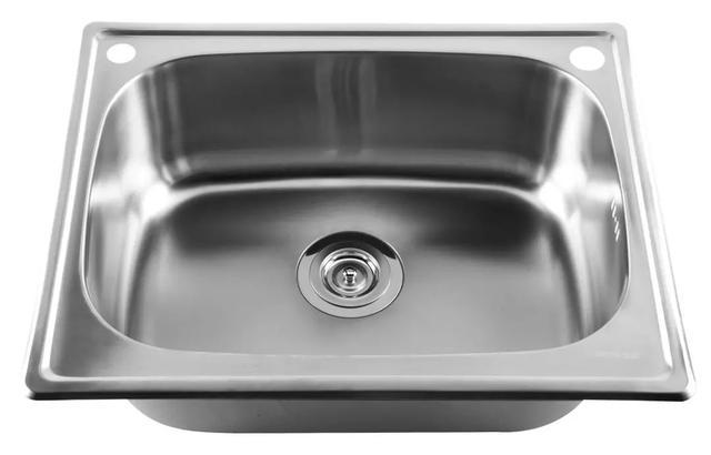

① 橱柜水槽用的最多的是普通不锈钢水槽(也叫拉伸水槽)。
价位一般在500-2000元之间,通常使用304钢材作为原材料,表面常有丝光、拉丝、压纹、哑光几种表面处理工艺。
上图:各种水槽工艺
较为普遍的是哑光面,既拥有光泽度又拥有耐久性,最出名的优点是防油,但耐磨性稍弱。
上图:哑光表面的水槽

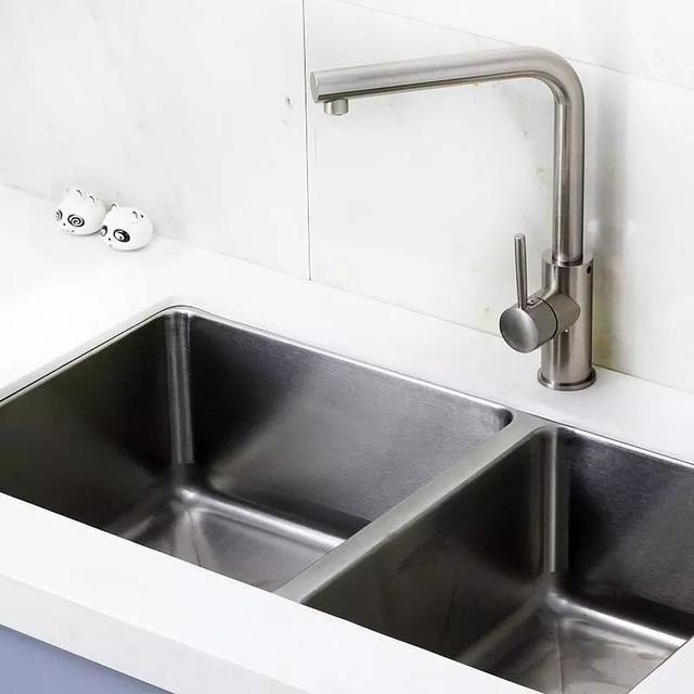

而拉丝工艺打造的更加细腻光滑,手感很好,拉丝的表面抗划痕能力较之前会有显著提升。
上图:拉丝表面的水槽

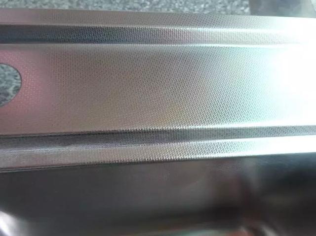

压纹面则用凸出的纹路轻松博得耐污和耐磨的榜首,但颜值方面有些一言难尽。
上图:压纹表面水槽
所以在选择上更加推荐拉丝表面的水槽,日常小划痕一般不会留下很明显的印记,关键是颜值还高,自带一种高级色彩。

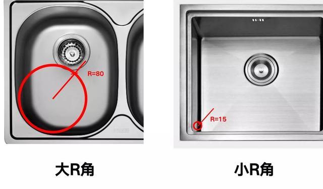

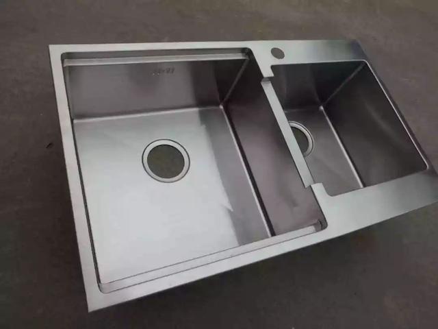

② 不普通的就是手工水槽。
并不是真的通过手工一点点敲打出来,而是通过将钢板切割、弯折、激光焊接制作而成,不会在边角处改变钢板厚度,观感上刚劲有力,线条感十足,重量也更重。
上图:手工水槽
二者的区别其实可以很直观的从外表看出来,由于机器设备的原因,普通水槽无法制作出近似直角的边角,大多拥有圆润光滑的边角,而手工水槽可以弯折成更小的边角,这种边角称之为“R角”。
手工水槽小R角不仅在颜值上更好,在整个水槽空间利用率上也更高。

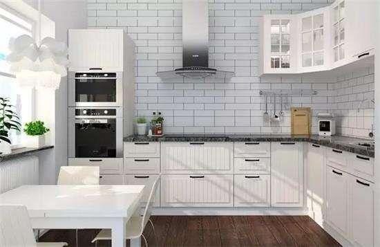

12、比较常见的厨房橱柜布局

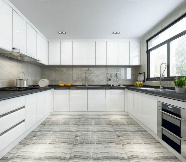

根据厨房空间不同,橱柜也有不同的布局,通常有一字型、L型、川字型、U型等。

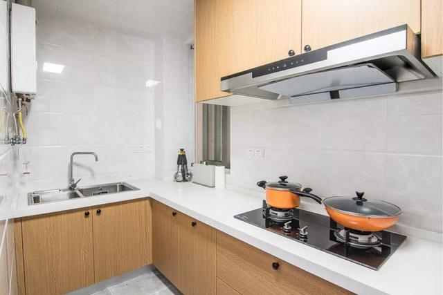

上图:一字型
上图:L型
上图:川字型
上图:U型
其中,U型属于比较理想的厨房。
