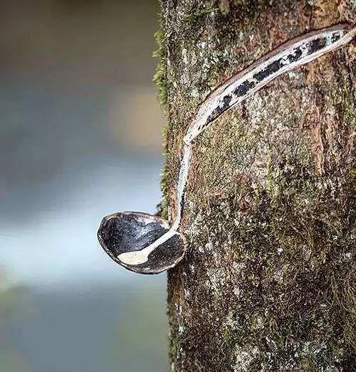

不过这些漆是从漆树上采割下来的天然树脂,因产自漆树而被叫做漆。
上图:从漆树上采集漆液

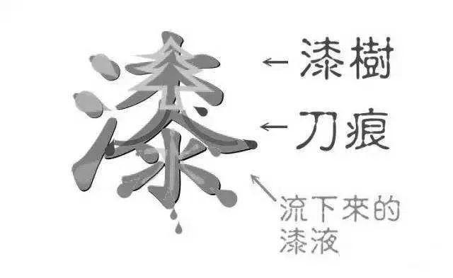

漆这个字,就是从树上用刀割出扣子,流出液体。
漆液接触空气后氧化颜色慢慢变深,但天然漆很难调成鲜艳的色漆,所以古代漆器大多是黑、朱两色。

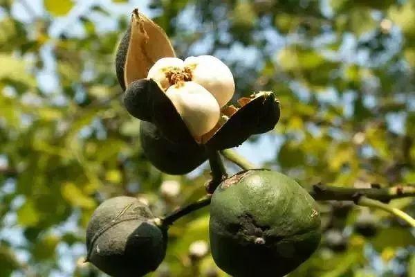

桐油,是从桐树的种子榨取的植物油。
上图:用来榨油的桐树种子

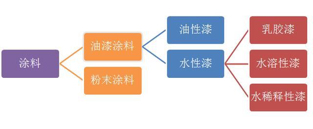

准确说现在涂料是更广的概念,包括油(性)漆、水性漆、木器漆、粉末涂料、木蜡油等等,包含了油漆。

上面说的水性漆又分水溶性、水稀释性、水分散性(即水乳漆或乳胶漆)三类。现在大家装修中用得最多的就是乳胶漆

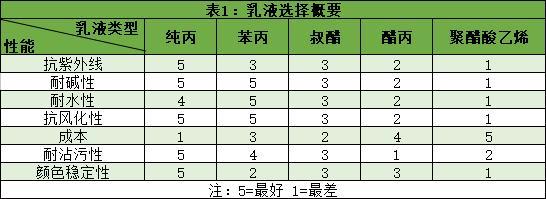

①合成树脂乳液 最主要成膜物质,当水分蒸发后,乳液就会凝结成漆膜,从而包裹、保护墙面。常见的乳液有:纯丙、苯丙、叔醋、醋丙、聚醋酸乙烯等等。
其性能对比如下表:
备注:1=最高 5=最低
可以看出纯丙乳液各项性能都比较好

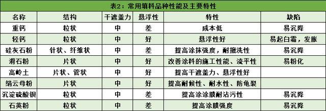

④填料 提高乳胶漆硬度、黏度、耐磨性、遮盖力等性能,使乳胶漆更有质感。常用的填料种类有:碳酸钙(重质、轻质)、滑石粉、硅灰石粉、高岭土、石英粉等。
填料选择要考虑产品的性能:
填料市场品种、规格众多,比较混乱,经常出现以次充好的现象,除了以上性能,选择填料还要参考这些指标:产品纯度(主要成分含量)、白度、粒度、PH值、吸油量等。

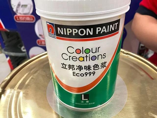

如果需要颜色,就得按照配方往白色基漆里面添加色浆进行调色。直接刷墙的白漆和用来配色的白色基漆并不是一种漆哦!正规品牌都有自己的专用色浆、专用配方和专业的调色机。
我们一般会根据色卡选择乳胶漆颜色,但是实际刷出来的颜色会比色卡上的浅一些,这是因为色卡印刷油墨和涂料色浆本质不同,再加上光线、环境、涂刷面积等影响,导致出现了色差。
注意:相比刚出厂乳胶漆的环保性,我们更应该注重色浆的环保性,色浆里经常含有超标的重金属。色浆最好选择纯植物提取的颜色,比较环保,尽量不要选择重颜色的色浆。

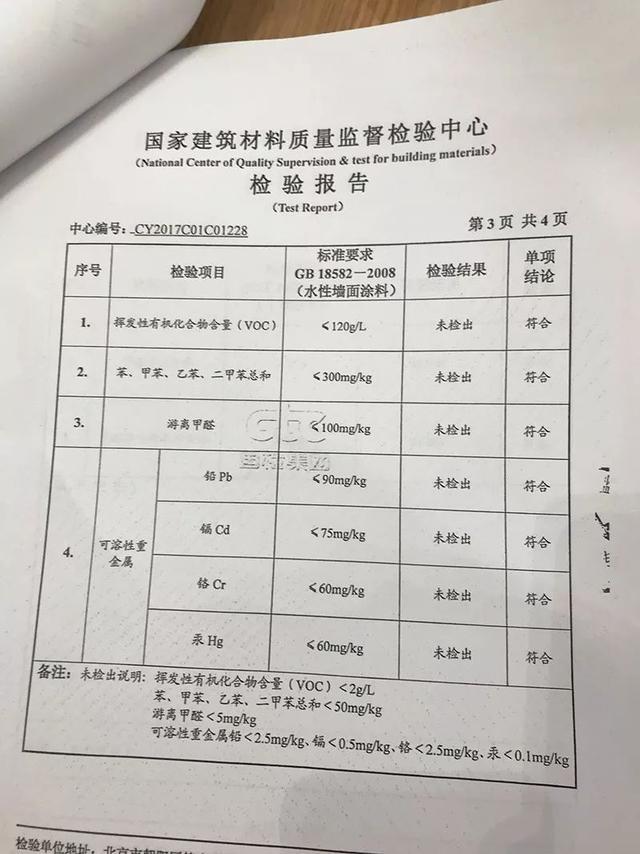

①环保性 乳胶漆是水性涂料,其环保只需要关注一项指标:TVOC(挥发性有机物总和),包括苯、甲苯、乙苯、游离甲醛等多种污染物。
在国标GB 18582-2008《室内装饰装修材料内墙涂料中有害物质限量》中,关于这些指标都有明确的规定:
可以让商家出具产品环保检测报告,一般这些有害物质低于这些指标的乳胶漆都没大问题。

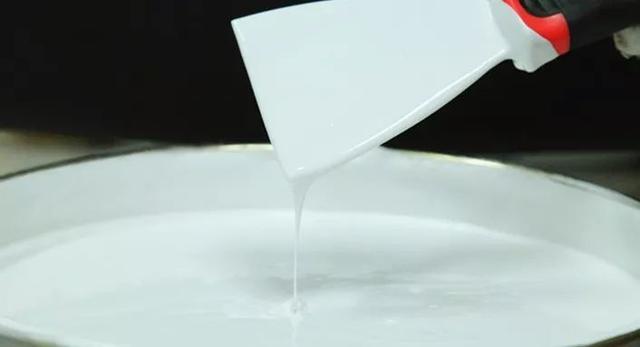

①开盖观察 开盖后,观察乳胶漆表面是否有水浮出,如果有水浮出那就证明原料乳液的配比不好、溶解性不好,易褪色,反之,则说明乳胶漆耐水性好。另外,要观察乳胶漆的稠度,好的乳胶漆稠度适中,有光泽。
②闻气味 好的乳胶漆只有一丝淡淡的酸味,如果有很大的刺鼻味,那就意味着乳胶漆环保不合格。有香味也不行,说明加入了芳香剂。
③上墙效果 可以沾取适量乳胶漆刷上墙去观察。在蘸漆的过程中,如果乳胶漆在滚筒上呈线性状往下流,说明流平性好,易施工。优质的乳胶漆涂刷起来手感顺畅、遮盖力强,涂料干透后摸上去触手滑腻,附着力好而不会脱落。

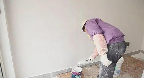

六、乳胶漆涂刷注意什么
买了好漆,涂刷不好,也不行啊!
为了避免好漆被糟蹋,一定要按照正确的墙面处理步骤来涂刷:
①前期基层处理
墙面的施工工艺顺序毛坯墙→水泥层→石膏层→腻子层→饰面层(底漆、乳胶漆)。只有把每一层都处理好,才能把乳胶漆涂好。
上图:墙面涂料施工结构图
基层是施工的基础,如果墙面本身有裂缝和空鼓,需要将裂缝和空鼓处理掉,才能施工。
②底层找平
基层处理好了以后,还需要对墙面进行找平。一般,墙、顶面平整度、垂直度误差不超过3毫米。
上图:用靠尺和塞尺来测量墙面平整度
当误差超过5毫米但不大于2厘米时,可以通过石膏层或腻子层再次找平。刮完腻子后,要对墙面进行打磨。这样才能是墙面平整,减少刷漆出来颗粒感。
③面层涂刷
刷漆时,通常是“一底两面”,即先刷1遍底漆,再涂2遍面漆。如果是彩色漆要达到涂刷效果,可能需要刷3~4遍面漆,具体看施工效果。
底漆可以封闭墙面的碱性和水性,不刷底漆容易造成漆面剥落、粉化、起泡、光泽不匀等情况。
上图:不刷底漆的效果

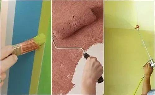

刷乳胶漆有喷涂、滚涂、刷涂三种方式。喷涂漆膜好,漆面看起来较为均匀,但比较费漆;刷涂最省漆,但漆膜差,容易出刷痕;滚涂的效果和用漆量居于两者中间,施工也方便,一般家庭都用滚涂。
上图:刷涂、滚涂、喷涂对比图
滚涂的工具是滚筒,滚筒分为长毛、中毛、短毛3种。长毛滚筒刷出来墙面很有凹凸感,类似于肌理效果;短毛滚筒刷出来墙面比较均匀,平滑,没有凹凸感;中毛介于两者之间。貌似现在用中毛和短毛的比较多。
不同光度的漆应该用不同的滚刷,比如丝光漆要用短毛的纯羊毛滚刷。一些小面积的地方例如阴阳角不好操作,可以买三寸或两寸的排笔,刷出来,漆面效果一致。
一般来说,你家刷几种颜色的漆,就需要几个滚筒和刷子。购买乳胶漆时,商家一般会赠送一个滚筒。
关于乳胶漆施工时是否需要兑水及兑水比例是多少,各品牌都有自己的规定,基本上都不能超过20%。像立邦兑水比例是10%-20%,芬琳兑水比例是10%-15%。有的商家会将兑水量标在漆桶上。
关于刷漆时间,春秋季节、晴天最好,别阴雨天刷;基底温度别太低,最好10度以上。
刷漆后建议关窗封闭3~5天,使漆面自然阴干。一般需要7天时间完全干透。
乳胶漆里面的有害物质释放大约需要7-15天左右,因此从刷漆开始到入住,至少间隔15天以上。千万不可着急入住,哪怕商家宣传他们的乳胶漆是即刷即住。
