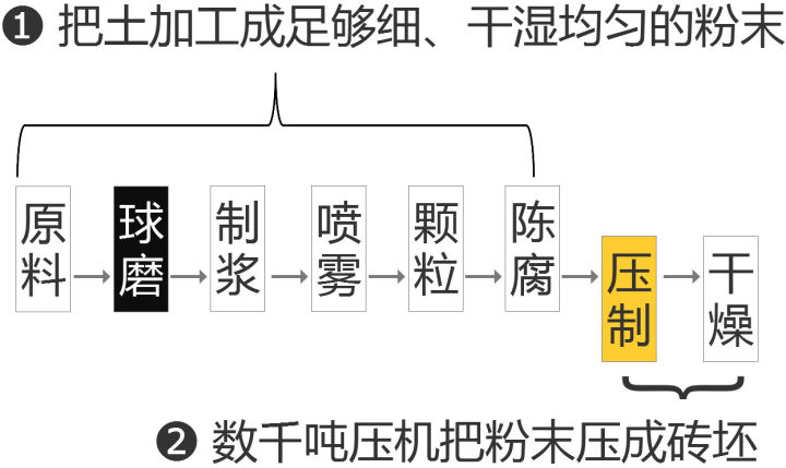

瓷砖原料是特有的陶瓷粘土及石英、长石等,要经过一系列加工流程才能制成砖坯。

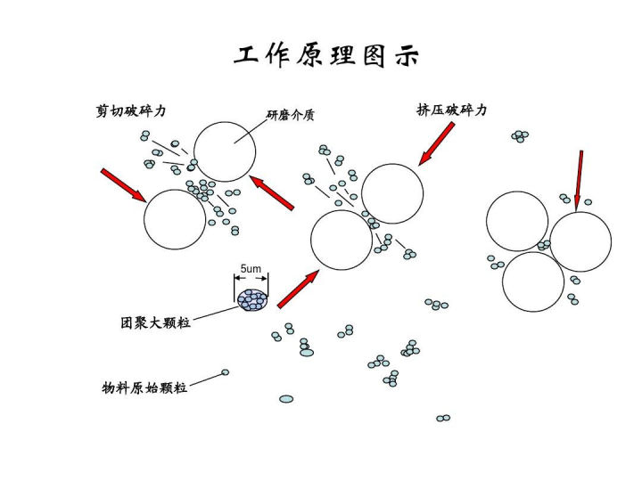

球磨环节是为了把原料磨成均匀的细颗粒(直径只有头发丝1/3)。

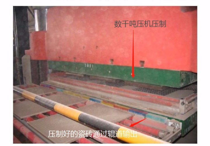

压制环节主要是靠压机把粉料压成砖坯。压机的吨位直接决定了瓷砖的密度和硬度。
各个环节的主要作用大概是:

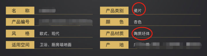

那商家会不会把瓷片当做瓷砖来忽悠人?正规商家不会的,网上的商家一般也会标记清楚。

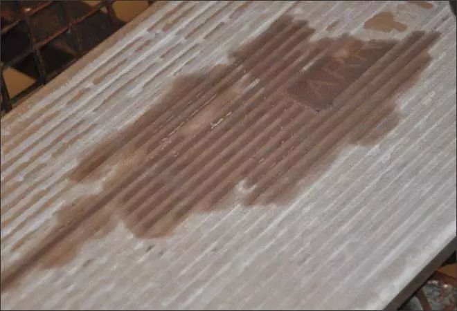

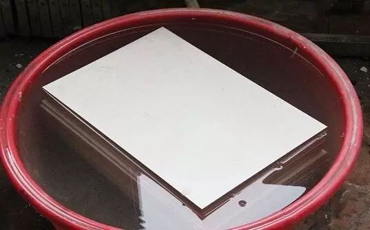

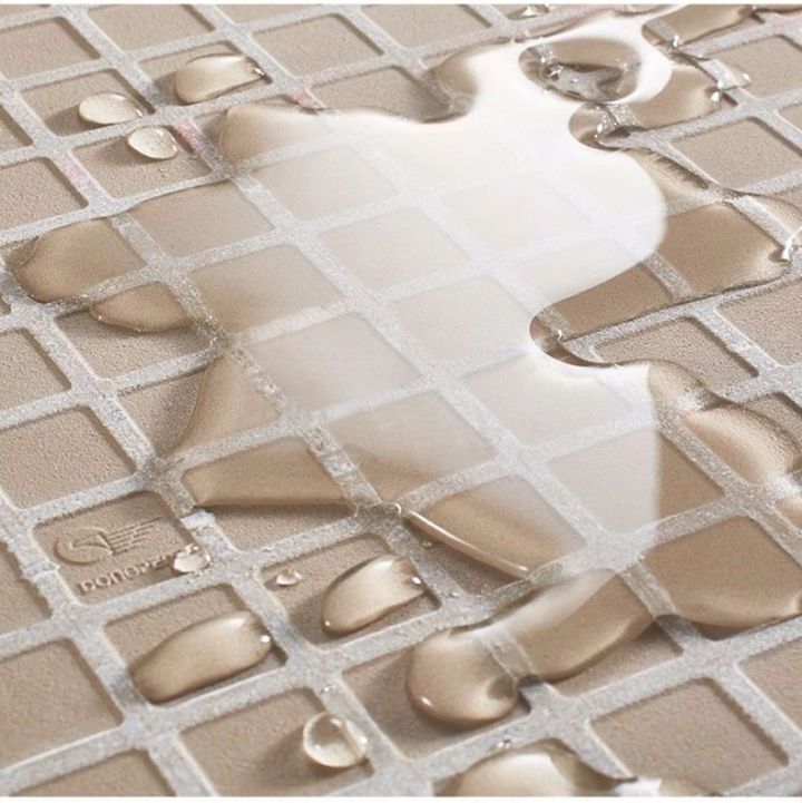

瓷片的特点非常明显,易于鉴别。瓷片吸水大,在砖背面倒上水,水快速散开被吸收,吸水率10%以内的瓷片比较好。
需要注意的是,瓷片施工时需要先泡水。
吸饱水,在水泥贴上墙之后,瓷片就不会吸取水泥里面的水分了,贴得更牢,避免脱落。
泡水这道工序适合吸水率高的瓷砖,吸水率低的就不需要,因为吸不了多少水。比如小于1%吸水率的加工砖,就不需要泡水。

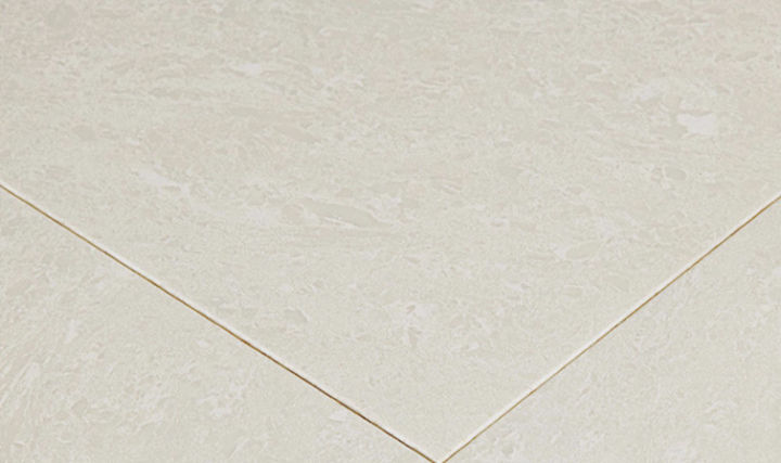

按《GB/T 9195-2011建筑卫生陶瓷分类和术语》中规定,抛光砖是经过机械研磨、抛光表面呈镜面光泽的陶瓷砖。
玻化砖≈瓷质砖,指的是吸水率0.5%的砖。比吸水率高的半瓷砖(炻质砖)、陶质砖更硬,更耐磨。

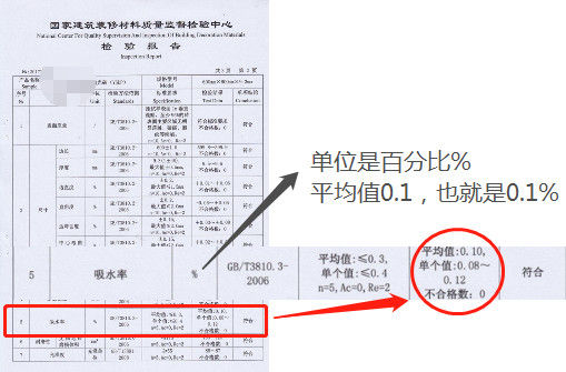

玻化砖是商家为了与最早的耐磨砖做区分产生的叫法,确实是个俗称,是指砖体经高温烧成后呈现玻化效果的瓷砖,特点是砖体致密度高,硬度和耐磨性能好,吸水率极低。
现在有些玻化砖的吸水率做到0.1%,千分之一,商家直接把这种抛光砖叫玻化砖了。
结论:玻化砖和抛光砖是瓷砖两种不同的分类方法,玻化砖是指砖身、抛光砖是指砖面,两者有交集,如果玻化砖经过抛光,就成为了抛光砖。

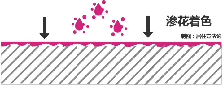

渗花砖是往砖坯里渗颜色,依靠坯体对渗花釉的吸附,通过渗透剂等,渗入到坯体内部,可达2mm,所以砖面花纹图案特别耐磨。
缺点是图案清晰度和抛光深度互相制约。目前多采取柔抛,抛光面比较浅。

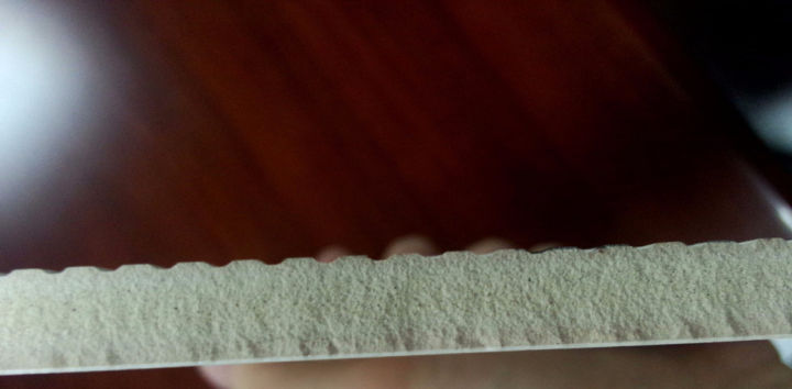

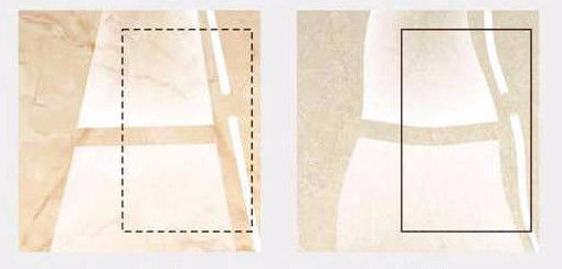

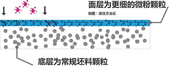

微粉石,表面额外加一层3-4mm厚的更细的粉料层,经过数千吨位的压机与底坯压制在一起(更细腻耐磨)。
还有聚晶微粉,面层微粉料中加入晶体熔块,经高温烧成之后在瓷砖表面产生晶状粿粒,视觉效果更好。

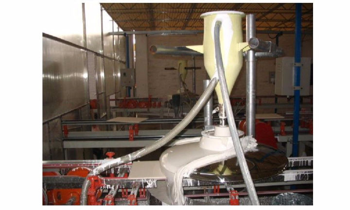

而幻彩砖的主要特点是多管布料,用多个管导入不同的色料到砖坯粉料上,再压制。

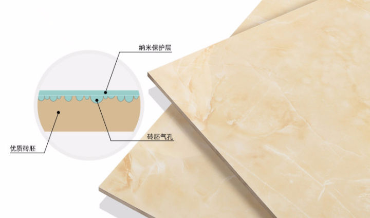

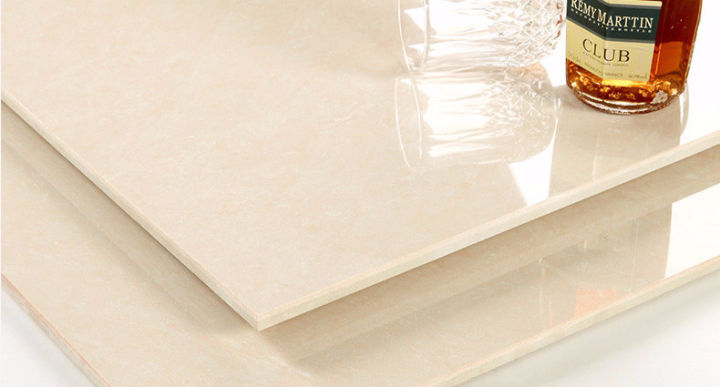

早期抛光砖抛光之后表面气孔的暴露,很容易导致两个问题:吸污和光泽度差。
后来又发展了“超洁亮”的工艺技术,就是在砖表面形成一层纳米级保护层,提升抛光砖的防污性能。
抛光砖的微粉、聚晶、多管布料、超洁亮等工艺,本质上追求的是花色(好看)、防污(耐脏)。
抛光砖现在有个别称一一工程砖。原因也是工艺简单,规模化生产成本较低,光亮和花色符合国人审美。
抛光砖比较突出的特点就是耐造。
还防滑,特别是刚拖了地有点儿水的时候更防滑。

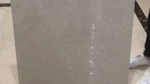

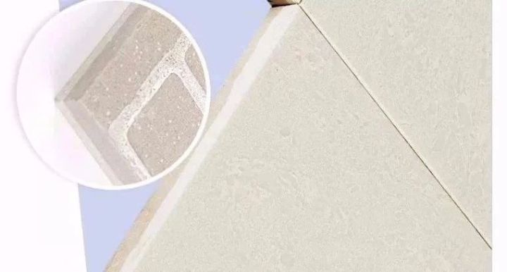

正常情况下,你看到的抛光砖是这样的:

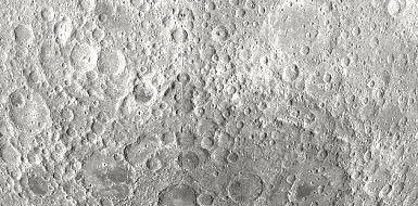

实际上,放大看,抛光砖表面差不多是这样的,当然小坑会更均匀:

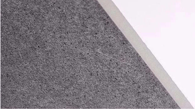

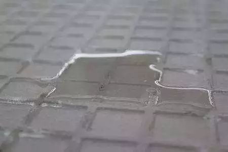

抛光砖表面有很多毛细孔洞(因为本质上是像奶粉一样的颗粒挤压在一起的,肯定会有一小空隙)。
拖地时,水会填满这些小孔,鞋底踩在砖上,压力会瞬间把小孔里的水挤出,造成了真空吸盘的效果,所以刚拖了地会有涩脚的感觉。

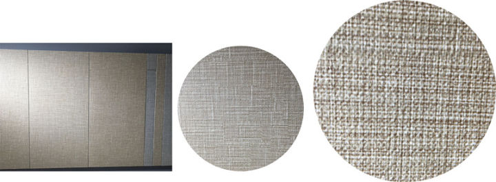

图案以仿木,仿石材、仿皮革为主;也有仿植物花草、仿几何图案、纺织物、仿墙纸、仿金属等。

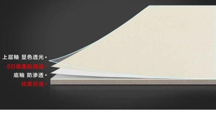

5、全抛釉

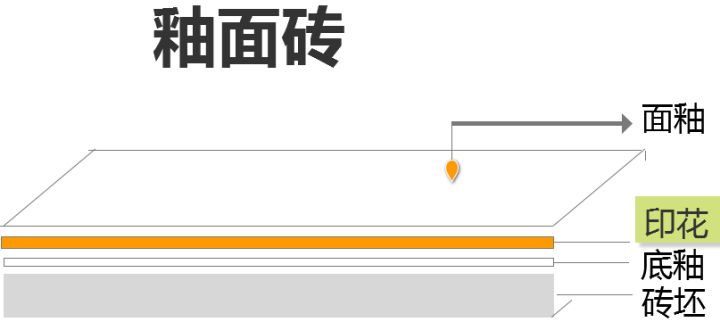

全抛釉砖在亚光釉上印花(或底釉上印花再上一层亚光釉),最后上一层透明釉或透明干粒,烧成后再抛光。
底釉起保护防渗作用,避免颜料渗入砖坯,影响清晰度和质感;
面釉像一层透明的玻璃,可封闭砖面,起防污耐磨作用。
全抛釉结合了抛光砖的光亮、釉面砖的花好看和耐脏,缺点就是不如抛光砖耐磨,还贵。
还有一点,全抛釉表层透明釉只有0.5-1mm,所以通常是软抛(抛头是软的),表面会有很细微的凹凸不平。

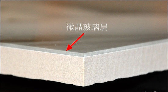

微晶石(微晶玻璃复合板材),瓷砖表面是3—5mm的微晶玻璃,好看、不耐磨、贵。和抛晶砖、超晶石等一样,都适合做纯装饰,多用在客厅背景墙及KTV、别墅等。

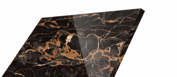

大理石瓷砖严谨点应该叫“仿大理石瓷砖”,在制作工艺上类似于全抛釉或瓷抛砖,主要模仿天然大理石的纹理、质感。
石材比砖好看有逼格,所以商家努力把概念往大理石、石材方向靠。
在仿大理石花纹的情况下,大理石瓷砖、瓷抛砖、真石、原石、瓷抛石其实差不多。
现在的通体大理石瓷砖,砖胚也带有纹理(≈瓷抛砖),属于高仿,更适合二次加工。
因为铺完砖,都是只看瓷砖正面,看不到背面和侧面。所以我们在选购时,关注点应更多放在正面纹理的清晰度和大面积情况下的不重复率,这样才对得起多花的钱。

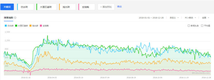

通过百度指数看,仿古砖、大理石瓷砖最近一年受关注比较高。

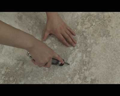

1822年,Friedrich mohs提出用10种矿物来衡量世界上最硬的和最软的物体,这就是所谓的莫氏硬度计。
很多时候你会见拿刀子刮瓷砖来证明砖耐磨,其实普通刀子的莫氏硬度只有5.5,沙子对瓷砖的伤害都比刀子厉害。
用来检验有釉砖耐磨的介质要达到莫氏硬度9级(刚玉),有釉砖的耐磨程度也不是单纯靠划几下来检测的,按多少转出现砖面磨损来分等级。
0级→100转见磨损,1级→150转见磨损,2级→600转见磨损,3级 →750、1500转见磨损,这些都不太适合地面。
多数有釉砖是4级→2100、6000、12000转见磨损,家里随便用。
5级→12000转见磨损),主要是公共场所用,家里没必要用。
