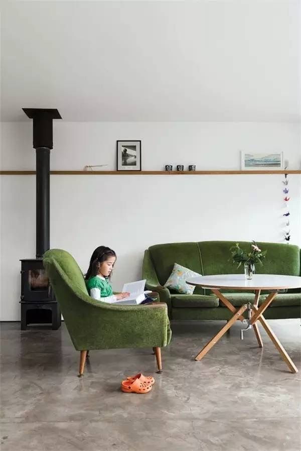

在网上找美图的时候,还发现个熟悉又陌生的玩意——水泥地面,原来也可以这么美貌。
打听一下,原来这货还有个高大上的名字叫“水泥自流平”。
价格几十一平,比最便宜的地板还便宜,耐操,好打理,而且质感十足,简直是完美无缺了。

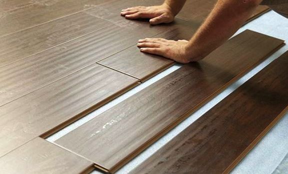

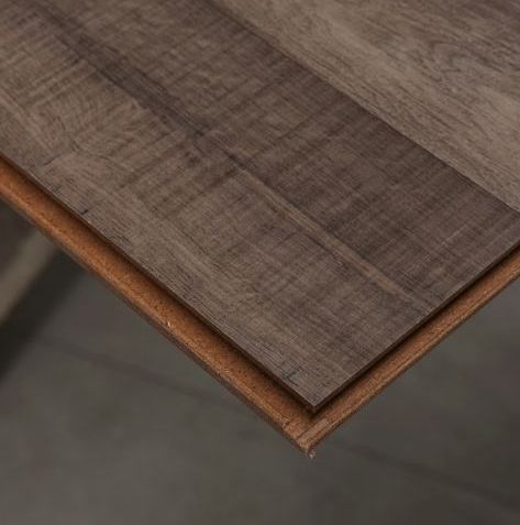

还有一个原因,前两年,大家都觉得地板越厚越好,所以强化地板的厚度一般会在1.2-1.5cm之间。
自己有一定的厚度,就对地面的平整度要求不是那么高,在地板下面弄点儿垫层,就能顺利把地板铺上去。
近两年,进口地板流行起来了,而这些进口地板都比较薄,有的厚度才0.7cm。
地板变薄,对地面的平整度的要求就高了很多。因为地面平整度不够的话,地板和下面的垫层贴合不好,容易造成地板变形、拱翘,然后踩上去还会有嘎嘎的声音。
而自流平,说白了就是一种找平工艺,利用材料的可以流动的特性,在地面铺开,然后让其自由流动,形成一个平整的面。形成的面层,可以作为木地板的垫层,于是解决了薄地板对地面平整度要求高的问题,后来市场也就渐渐默认了这种做法。
在买木地板的时候,要记得问一下商家,安装的时候对地面找平有没有特殊要求,使用自流平来找平,造价可能要高一些。

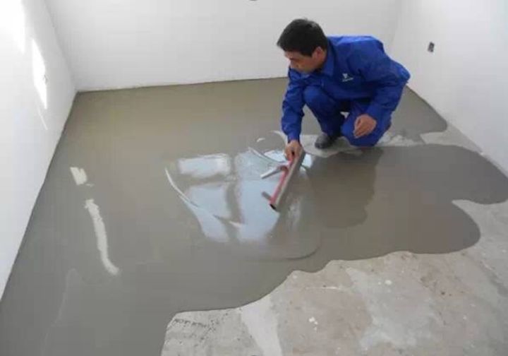

水泥自流平施工速度很快,一般几个小时就能搞定你家的几十平,硬化的速度也很快,24小时左右,基本上就可以站人了。
听起来挺简单的,但绝没简单到把水泥倒在地上,让它自己流动那么简单,自流平所形成的厚度,本来就比较薄,如果施工再不处理好,效果会很差的。

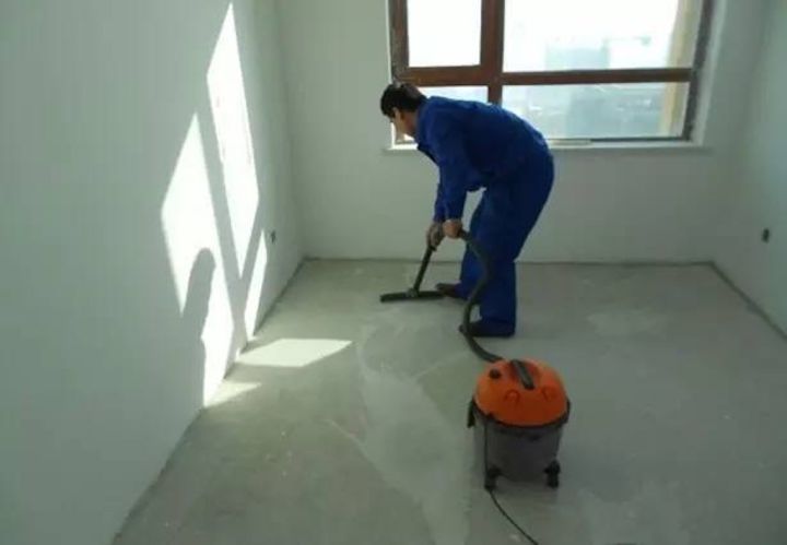

在开始施工之前 ,基层的处理非常重要。自流平的确自带找平的功能,但它的厚度真的很有限,自流平可以把地面弄得很平,但如果有高度上面的差异,光靠自流平是搞不定的。
施工的时候,是直接倾倒自流平水泥浆在基层上的,如果基层上有大的裂缝的话,很可能自流平中的水分,会通过缝隙渗透到楼下。
所以基层有缝隙的话,一定要处理。

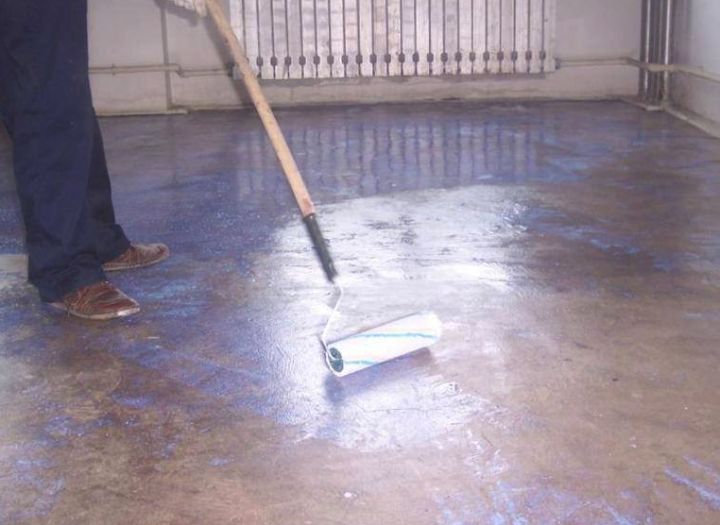

基层处理好了,现在可以开始倒自流平水泥浆了?
等等,别着急,再涂一层界面剂吧。
在实际的施工中,界面剂是极其容易被工人师傅忽略的。
界面剂能让自流平更好的跟基层粘接在一起,一定不能忽视。

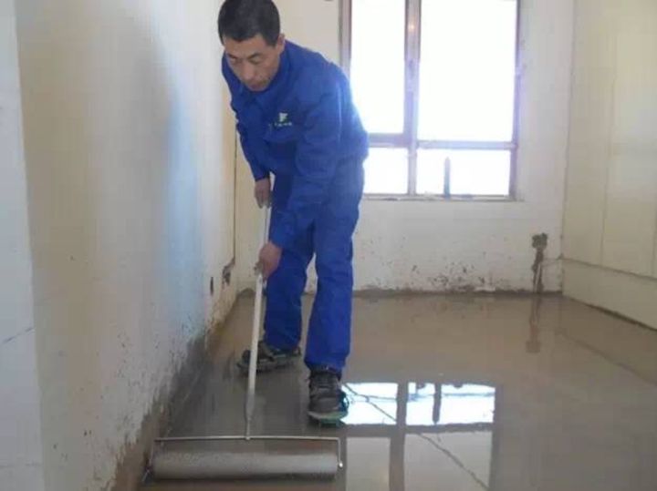

基层处理好了,就可以开始施工了。
施工方面需要注意的东西也不少 ,首先,一定要严格按照自流平水泥的使用说明来兑水。大部分施工,不是一桶水泥沙浆就能把屋子铺完的。如果这一桶水少点儿,另一桶水多点儿,水泥浆中的水分收缩挥发的时间不同,极有可能导致地面开裂,甚至起壳。

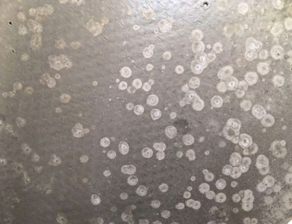

在施工的过程中,还要注意“消泡”。如果消泡没做好,做好的水泥自流平,会有很多白点,很不好看。
消泡有专门的工具:滚筒+钉鞋。
施工对温度要求比较高,太冷太热都不适合,10-25度比较好。

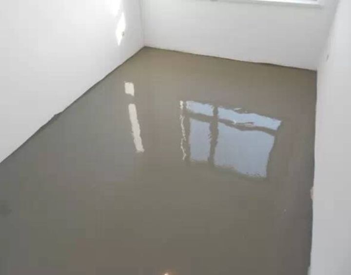

施工完毕是下面这种效果,这时候,一定不要通风,让它自然阴干,不然几阵风,就吹皱一池……自流平了。
一般做完水泥自流平,差不多24小时就能干透。

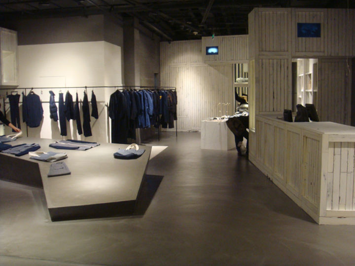

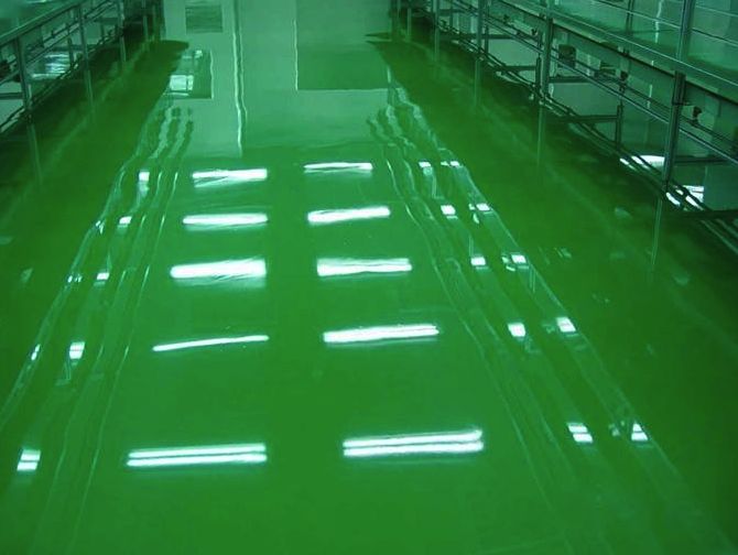

三、环氧树脂自流平
你可能没太注意,其实你身边,用自流平的地方挺多的,比如地下停车场、工厂等等。
最近这个很流行喔,咖啡馆、办公室也经常会用到这个。
不过有些不一样,这种自流平,叫做环氧树脂自流平。
这种方式,目前还很少用在家装上。

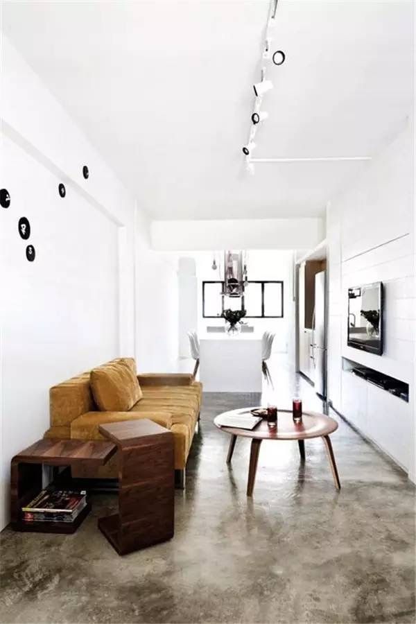

其实你想要的效果,不就是水泥那种质感吗?
除了水泥自流平,还有一种方法叫水泥粉光,估计能达到你想要的效果。

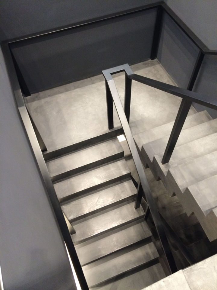

五、盤多魔

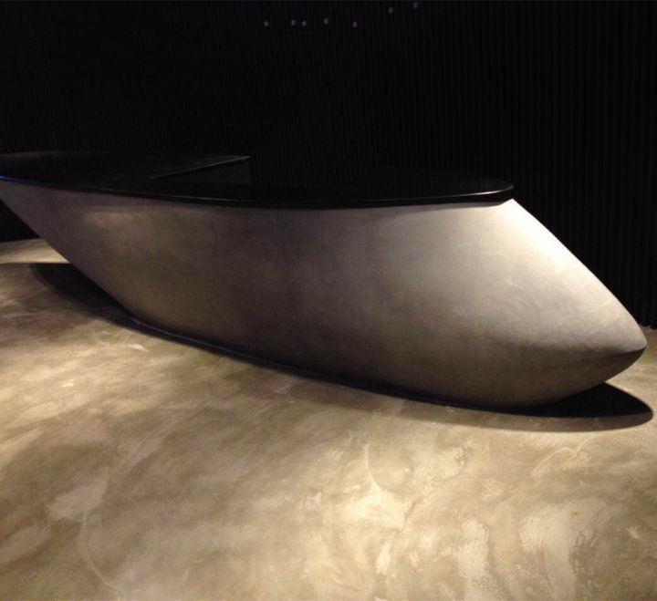

你在网上看到的大部分“水泥自流平”的美图,其实很可能都不是上面谈到的那几种。
最有可能的,就是盤多魔。
这种来自德国的材料,可以用在地面,还可以用作墙面,而且水泥质感十足。
基本上,这是你能找到的,最完美的实现你心中的“水泥自流平”效果的材料了。
但它的缺点也很明显:贵。

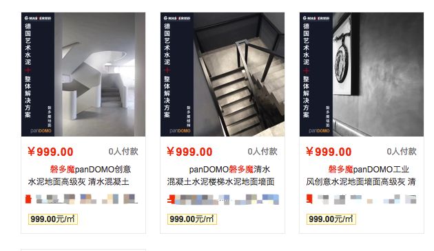

一般价格在700以上,我在某宝搜索了一下,你感受下:

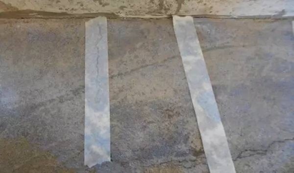

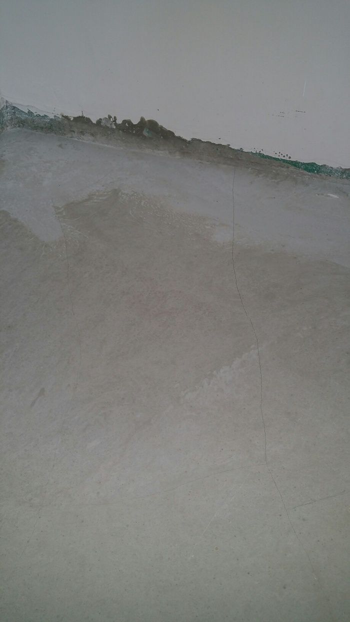

其一,就是裂缝的问题。
不管你做得多好,水泥自流平基本上都会产生裂纹,运气好的话,裂纹会小一点。
这个,你能接受吗?当然,比瓷砖和地板的缝隙,是要小多了。

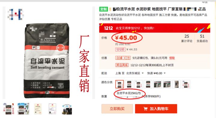

其三,如果你看重的是自流平的价格优势,很可能你也会失望。
50块一平?但实际施工中,很少会遇到这种报价的。
简单模拟下:
界面剂,算2块一平吧,然后自流平的水泥,一包五十斤的,算50块吧,估计能铺个五平米左右,也就是10块一平。
2+10=12,每平米12的成本,好像没多少钱啊?

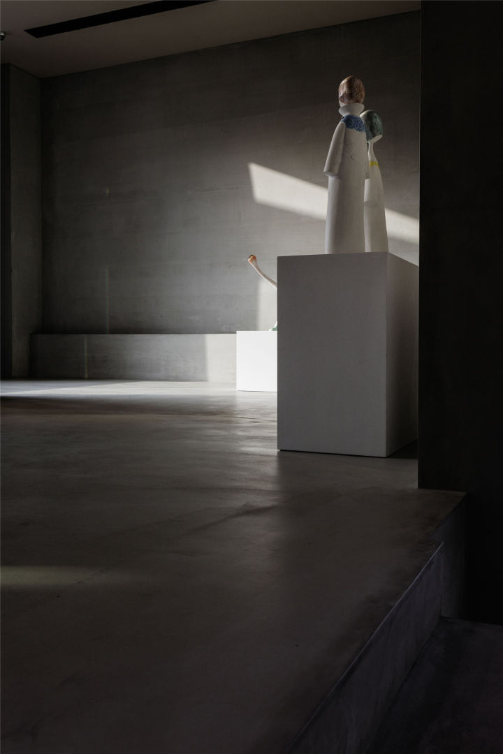

所以,再来感受下这张图。
总之,还是了解清楚,然后再根据自己的需求来选择。
