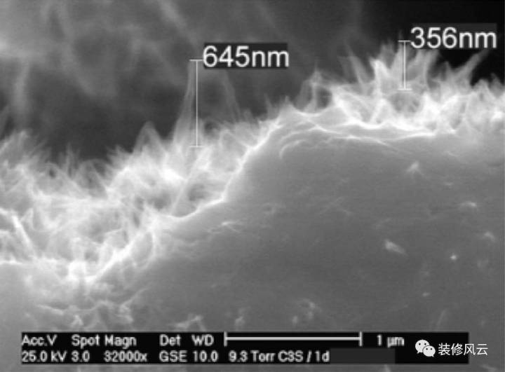

粘合力来自于水泥中的物质(硅酸三钙、硅酸二钙等)跟水反应,形成的稳定的水化物结晶。
▲水泥内部的针刺结构
这种稳定水化物结晶,会让水泥拥有很强的凝固能力,然后把瓷砖和墙面联结起来。

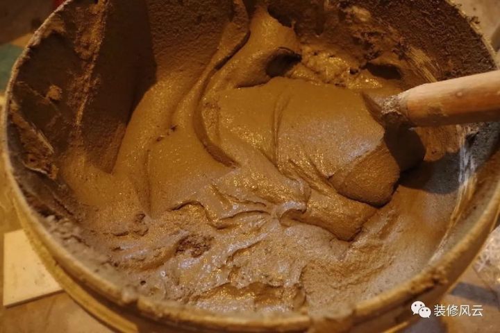

在施工中,水泥一般会和砂子按照一定比例混合形成砂浆,砂子的作用主要是让水泥结构更稳定、牢固,同时也防止由于水泥的拉力过大,从而损坏瓷砖(砂子也被叫做骨料)。
而为了防止砂浆的水分不够,砂浆必须要有一定的厚度(也就是所谓的厚贴),瓷砖也必须泡水。
砂浆都是师傅现场配的(一般一份水泥,三份砂子,具体的配比,还要看标号和现场情况),怎么配,完全看师傅的手感,配比的比例调不好,瓷砖不牢固,还容易产生空鼓。

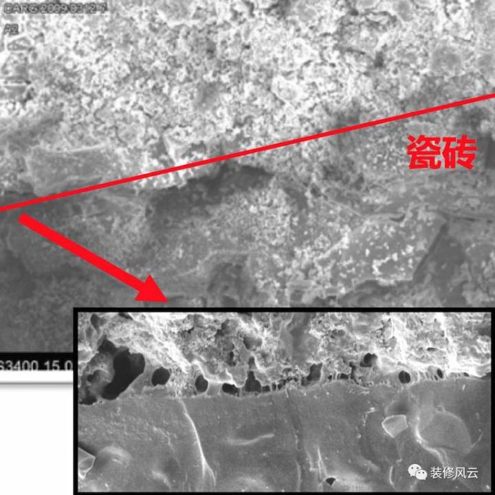

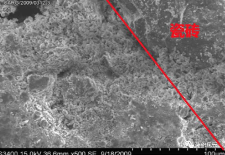

▲这是水泥砂浆+高吸水率的瓷砖,结合很致密

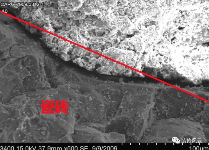

▲这是低吸水率+水泥砂浆,可以看到瓷砖和水泥砂浆之间有清晰的分割线,连接不致密

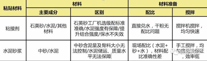

薄贴使用的粘接剂,虽然被称作瓷砖胶,其实主要成分,还是水泥,只不过是经过升级、处理后的水泥。
除了水泥是经过优选的,骨料,也就是砂子,也是精选的石英砂,还添加了一些其他材料,用来增强粘接剂的结合强度。
而且粘接剂是早就在工厂里配好了的,配比都是标准化生产,使用的时候,兑水的比例也规定好了,兑水搅拌即可使用。
▲粘接剂vs水泥砂浆
薄贴的粘接剂,各方各面都是升级版的砂浆,所以跟瓷砖的结合更加致密。即使是面对低吸水率的瓷砖,薄贴也有很好的粘接性能。
▲粘接剂跟低吸水率的瓷砖结合,还是很紧密制的
薄贴的粘接剂配比科学,比工人师傅现场根据手感配的,要准确多了。也能跟吸水率低的砖,更好的连接。可以说是非常完美了~

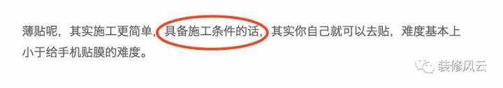

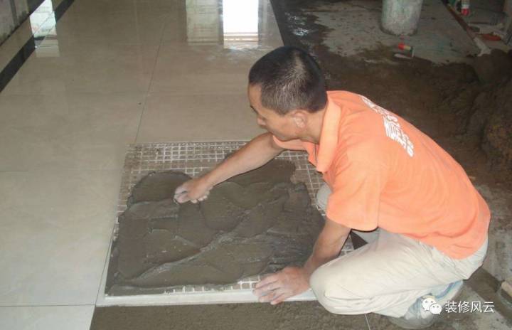

薄贴呢,施工更简单,具备施工条件的话,其实你自己就可以去贴,难度基本上小于给手机贴膜的难度。
第一步,把粘接剂跟水混合搅拌。
搅拌的时候,应先加水再倒入粉剂,必须采用机械搅拌方式,搅拌时间不少于3分钟,并熟化30s后再搅拌均匀。

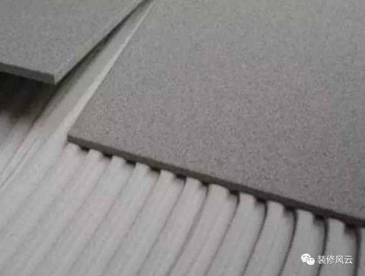

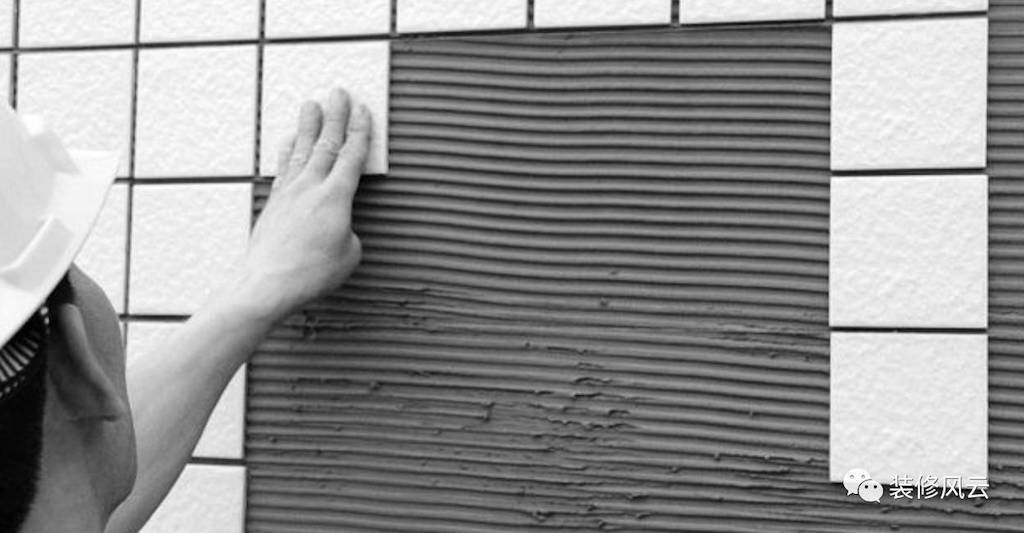

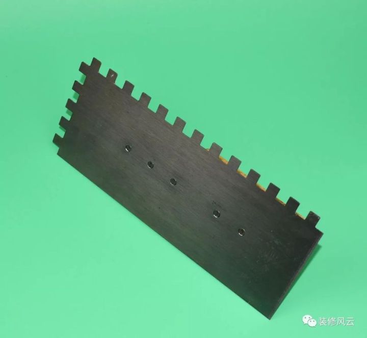

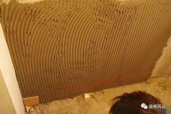

第二步,将搅拌好的粘接剂用专用齿形刮刀成排涂抹在墙面上,并用专用的齿形刮刀把粘接剂刮出条纹状。
薄贴所用到的齿形刮刀也是专业工具,贴不同的砖,所用的规格也不一样。
一般来说,齿宽4mm适用于贴马赛克,6mm适用于贴外墙纸皮砖,10mm适用于贴一般玻化砖,齿宽12mm则适用于铺贴大型玻化砖及大理石。

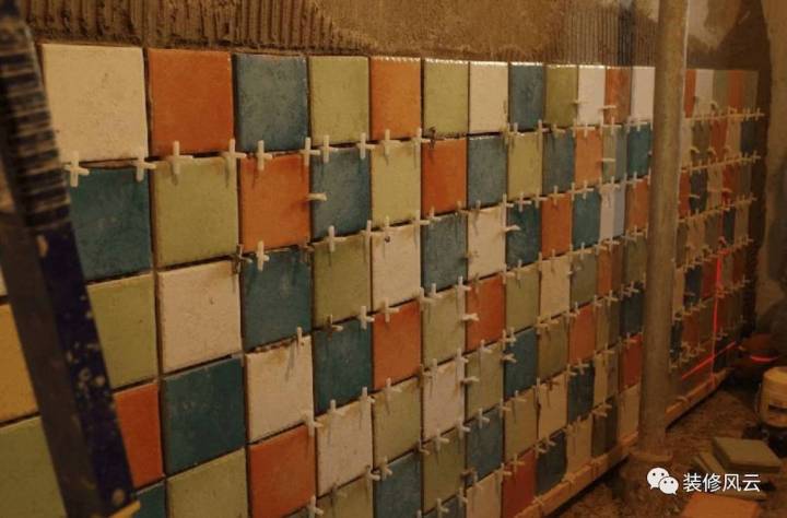

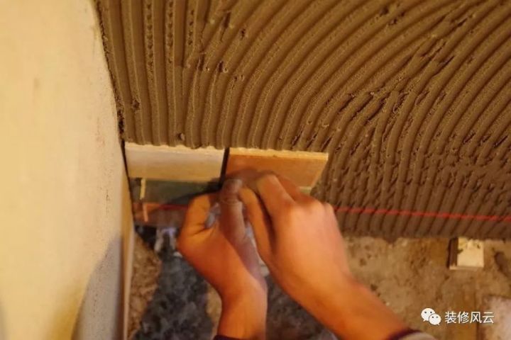

接下来,就可以贴砖啦。贴砖是最简单的一步了,一块一块的贴上去就好了,当然也要按压,挤出其中的空气,也让连接更紧密。
为了更好的保证铺贴的效率和质量,还可以使用一些工具做辅助。
如下图中的激光水平仪,可以更好的做定位,还有一开始看到的视频里面的小卡子,也是为了更快的让砖更平整。

回忆一下,我们在讲薄贴施工的时候,是怎么说的?
对,具备施工条件。
这个厉害了,就这个“具备施工条件”,很大程度上抹杀了薄贴最吸引人的“薄”。

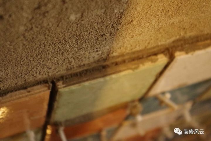

因为粘接剂实在是太薄了,所以没办法像水泥砂浆那样可以对基层做一些平整度的调节。使用薄贴的话,墙面平,瓷砖就平,墙面不平,瓷砖就不平。
▲薄不薄?
因为薄贴对基层的苛刻的要求,所以在薄贴施工的时候,第一步,其实是对基层的处理,你在各种薄贴视频里面的看到的房子,基层其实已经达到薄贴的施工标准了,而自己家,想要玩薄贴的时候,往往还需要对基层找平找方,才能开始薄贴。
这一找平找方,薄贴也不薄了,所以薄贴不一定会比传统的铺贴方式薄。

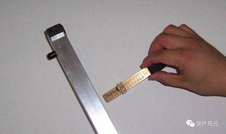

▲对基层的平整度苛刻到什么程度呢?
根据GB 50210-2001和GB 50209-2002的要求,基面误差要在3mm内。

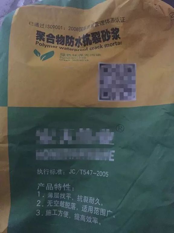

关于粘接剂,给大家分享个客户遇到的坑人案例,也是非常奇葩了。
客户去工地检查,工人说贴砖会使用薄贴工艺,薄贴?肯定会用到粘接剂吧,粘接剂在哪儿?这时候瓦工演技上身,指着一袋聚合物防水抗裂砂浆说,看,这!就!是!粘接剂!
▲躺枪
客户当时就感觉自己的智商完全被侮辱。
▲粘接剂的袋子上会写粘接剂或者瓷砖胶

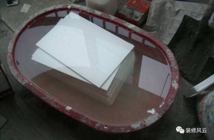

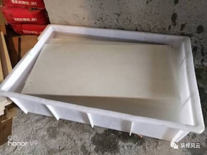

1、水泥砂浆贴砖的时候,砖要充足泡水,2~4小时,以不起泡为准,否则容易不牢固。
▲标准瓷砖浸泡方式,平铺没入水中

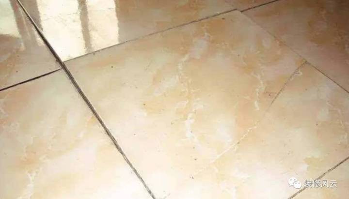

瓷砖和水泥砂浆都会存在热胀冷缩的问题,温度和湿度改变的话,难免产生一些伸缩性,如果没有缓冲的空间(缝),瓷砖很可能会出现起鼓、蹦角、开裂等不愉快的情况。
▲瓷砖起鼓开裂了
至于缝隙大小,得看什么砖,仿古砖一般缝大点2~3mm,墙砖大平板1~1.5 mm,地砖1~2mm。贴砖厚度、高度一般3cm左右。

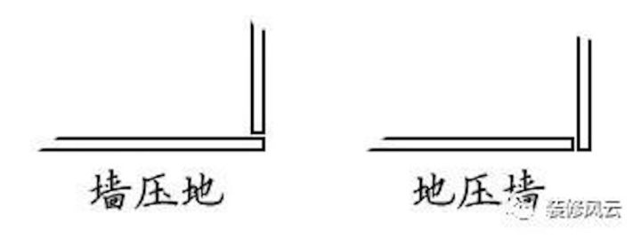

3、厨卫瓷砖,到底墙压地还是地压墙?
最好采用墙压地工艺,先贴墙砖,从下往上贴,不过最下一排先不贴,等地砖贴好了,再贴墙砖最下一排。
因为厨卫湿气大,水汽容易凝结在瓷砖上,顺着瓷砖往下流,墙压地的话,水会流到地面的瓷砖上,再顺着瓷砖流到地漏。不会漏到地砖下的防水层,最大程度的延长防水层使用寿命。
以前因为防水材料不好,墙压地,是靠地砖防水,逐渐成了习惯,而且好看一点,从上往下看不见墙角缝。但是麻烦,施工慢,手艺不精的话,最下一排墙砖也容易产生空鼓,有的师傅就不喜欢做。
