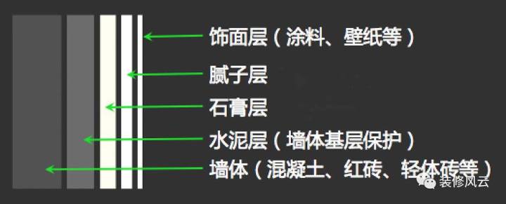

墙面结构
再了解墙面找平之前,先来看看墙面结构,之前介绍过,这儿再贴一遍:
墙体就是墙的基层。
水泥层:墙砌好后,一般都需要在墙体表面覆盖一层水泥层,也就是抹灰。一方面可以保护墙体,还可以起到找平的作用。
石膏层:即使已经用水泥砂浆进行了初步的找平,但大部分的墙体还是不够平整,这时候,需要再用石膏做一次找平。
腻子层:石膏层外面是腻子,腻子是绝大多数墙面装饰材料(乳胶漆、墙纸……)的基础,腻子也有找平的作用,而且更加精细。
