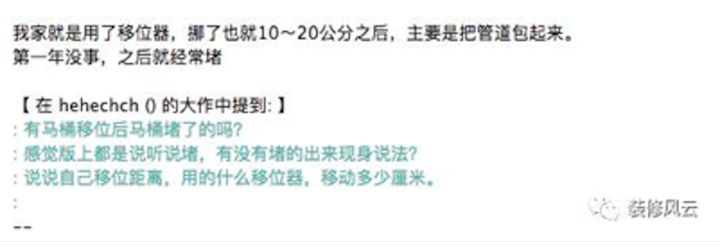

而大部分人所说的马桶移位,其实只是马桶移位里面的一种方式,那就是用移位器来进行马桶移位。
使用移位器来进行马桶移位,的确容易堵,但堵塞这个锅,不是马桶的错,这个锅,应该让移位的管道来背。
正常情况下(没用移位器),马桶直接把便便送到下水道,现在多了一个移位管道,便便在进入下水道之前,还要先经过移位的管道。
移位的管道有问题,这才容易产生堵塞。
一般的下水道的管道是110mm,而移位器管道,多是扁管,中间的管径肯定是达不到110mm的。
短距离的情况下,采用移位器还没什么问题。但有的移位,用移位器一移一米多,还没有任何的坡度,你不堵,谁堵?

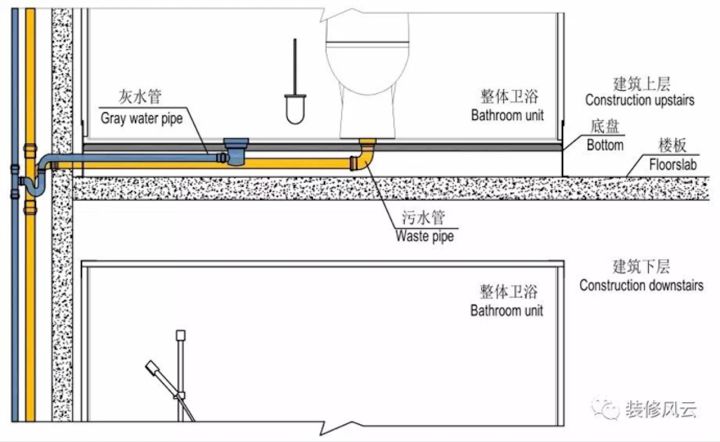

按照排水方式的不同,可以把卫生间分为同层排水和隔层排水。
其实根据他们的名字就能知道大概是个什么意思了,但要理解他们的不同,还是直接看图吧。

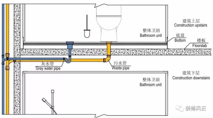

从图中可以看到,所谓同层排水,也就是自己家的下水,直接从自己家这一层通过管道流到下水管,管道不会穿过楼板。

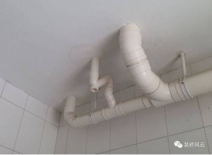

隔层排水呢,下水管道会穿过楼板,到楼下邻居家的卫生间顶部。
同层排水和隔层排水,两者都有自己的优势和劣势,其他的我们今天先不讨论,只看看,就马桶移位来说,这两种不同的卫生间,到底谁有优势?
总的来说,同层排水的卫生间,修改布局会方便很多。因为管道都在自己这一层,即使是需要修改布局,变更管道方案,直接在自己这一层操作就可以,也不用去楼下麻烦邻居,看邻居的脸色。
所以,就马桶移位来说,同层排水的卫生间可以说是完爆隔层排水的卫生间了,那要怎么才能知道自己家是哪一种卫生间呢?
如果你家还没装修,其实只需要抬头看一看,如果你家卫生间顶上有这种东西,一般就是隔层排水啦。

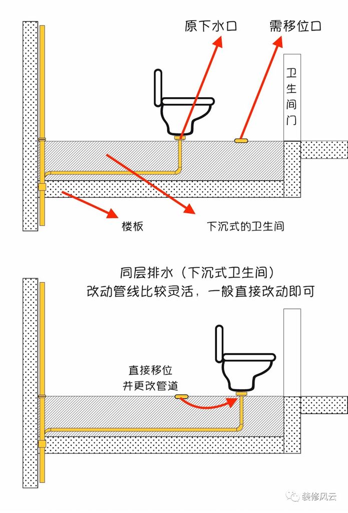

三、同层排水,怎么改造?
如果你家的卫生间没有上面说的那种东西,一般情况下,你家就是同层排水的卫生间啦(下沉式)。
恭喜你,这种卫生间,你基本不用太担心马桶移位的问题。
告诉工人师傅你的卫生间布局即可。

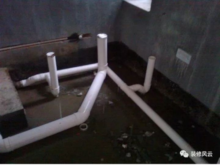

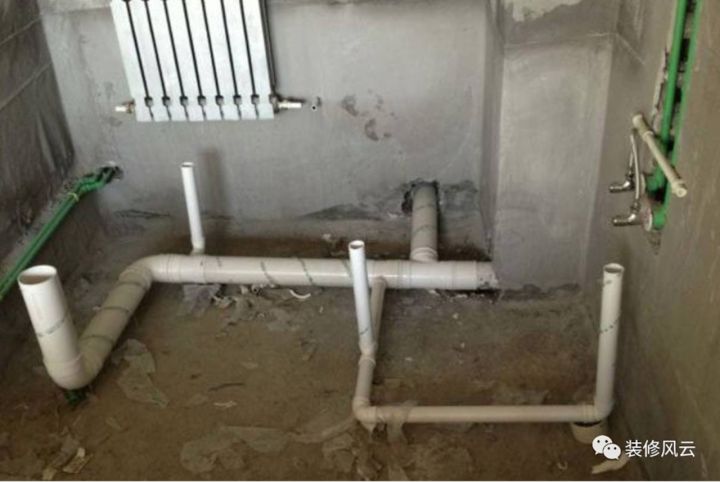

下面是同层排水马桶移位的简单示意图。
从上面的图片也可以看得出来,同层排水卫生间的移位改造,还是比较简单的,但也有需要注意的地方。

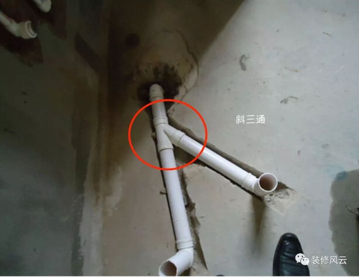

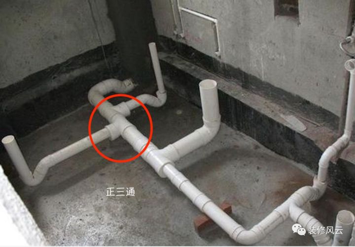

重新规划布置下水管道的时候,如果是多管并联,建议要采用斜三通,不要使用直三通,斜三通更便于疏通。

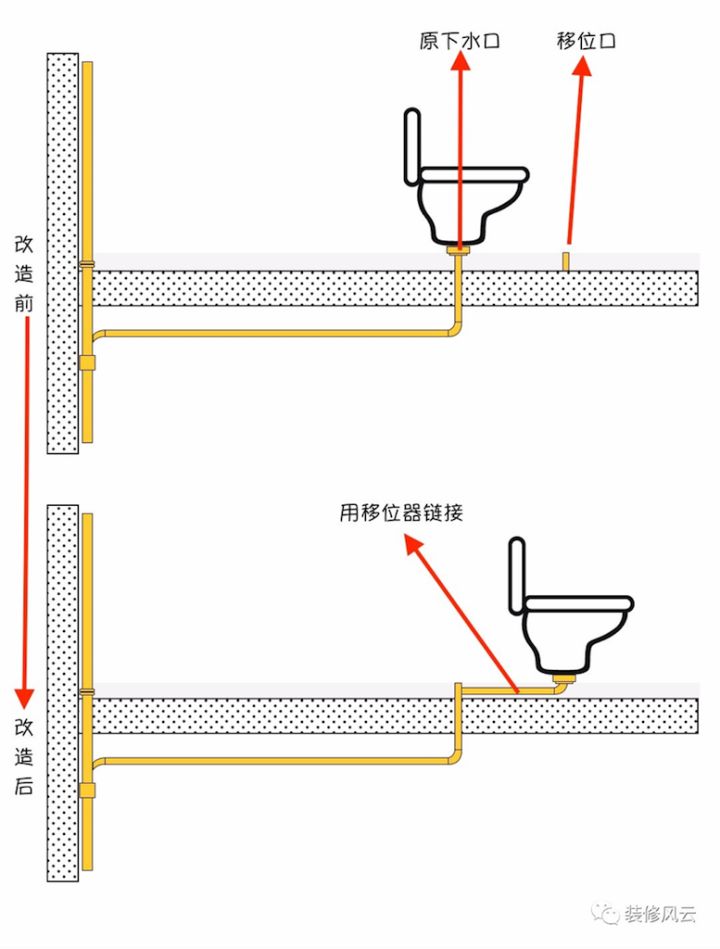

先来看一个简单的示意图。
从上面的示意图可以看到,使用移位器来做马桶移位,其实也就是用移位器把马桶和原下水口连接起来,操作是比较简单的。
而采用移位器这种方式,只适用于短距离移位.
100-300mm的短距离移位,用上移位器没什么问题,超过300mm,再使用移位器,预埋移位器的时候,就要做一些坡度(3%以上的坡度是比较合适的)了。
移位器不适用于长距离移位,一般距离超过15cm其实就不建议使用移位器了。有的业主,用移位器也移动个一两米,这种就建议留个疏通管道的师傅的电话,或者是网上找找解决堵塞的一千种办法,总能用得上的。

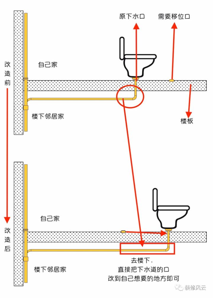

隔层移位方式二:搞定邻居
如果你家马桶移位的距离很长,就不适合采用移位器来移位了,这时候就考验你的人际交往能力了。
如果你跟楼下的邻居关系好,直接找到楼下的邻居。在楼板上重新开洞,在楼下卫生间的顶部,重新做下水布局,一劳永逸。
下面是一个简单的示意图。
上面的示意图,应该比较简洁明了了吧。这种改造方式,不用在地面开槽,也不会像长距离移位器那样容易堵塞。
但现实的情况是,很少会有人同意你这样改造你的卫生间的,而且就算楼下的邻居同意,还要征得物业的同意。
如果你搞定了这一切,一定,一定要做好防水工作。

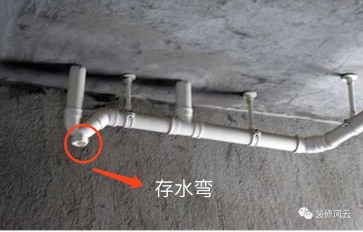

而且在重做楼下的下水布局的时候,存水弯一定要有,不然容易返臭。管道互相连接,配件互相匹配的问题,也要做好,不然接口处也容易漏水。

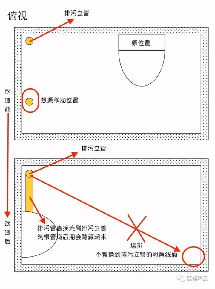

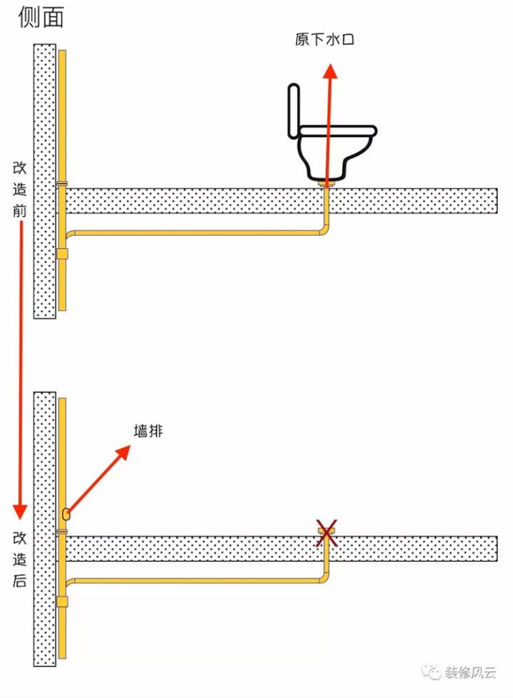

隔层移位方式三:墙排
一般来说,没几个邻居会放手让你在卫生间搞这么大动静的,那现在该怎么办?
办法总比困难多,说白了,不就是要把便便顺畅的弄到下水管道吗?
干脆就不走地面了,直接走墙面。
预留的马桶下水管道就不用了,直接在排污立管上开口,把便便直接排进下水道。
不过这种方式也有限制。
移位的位置,一般只能移到跟排污立管相邻的两面墙,不建议移位到立管对面的两面墙上。
如上图所示,墙排移位这种方式,把马桶位置移到跟排污立管相邻的两面墙,是很轻松的。
因为排污立管相邻的两面墙,即使产生移位,也只是增加一些管道的长度而已,但如果移位到排污立管的对角面,不但大幅度增加了管道的长度,还会有拐角,要加弯头,这样就增加堵塞的风险了。

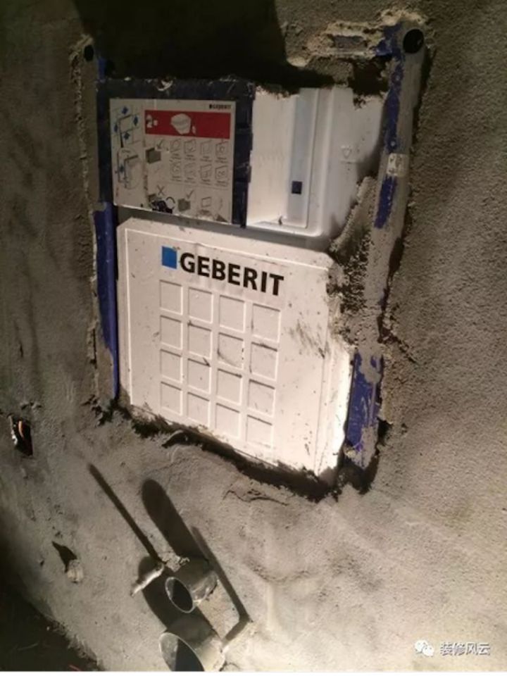

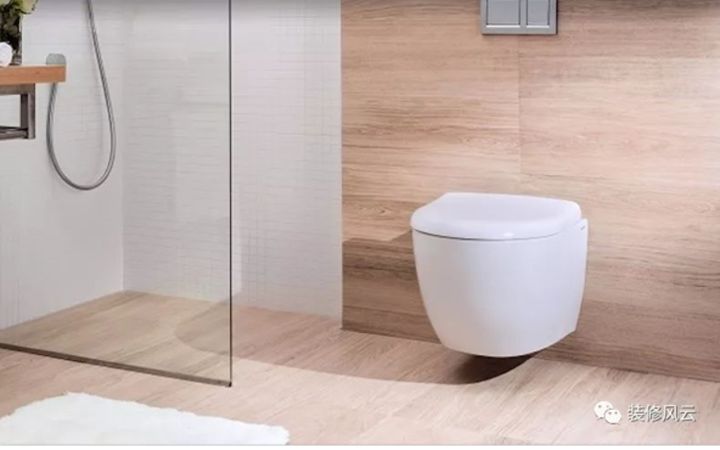

除此之外,墙排还涉及到一个隐藏水箱,水箱需要安装在墙体里面,一般都是直接新建一个墙体,来把水箱隐藏起来。
这时候,选择隐藏水箱,就一定要选质量过硬的,因为如果出现问题,你维修的时候,是需要把墙拆掉再进行维修或者更换的。
隐藏水箱需要新建墙体来遮挡,某种程度上会减少卫生间的空间。
其实墙排真的是非常不错的选择,移位的距离基本上没啥限制,壁挂式马桶也漂亮,使用起来也容易打扫清洁。
但由于墙排采用的马桶不一样,各种配件和安装,都跟普通的马桶不太一样,价钱方面,墙排相比其他方式,会贵一些。

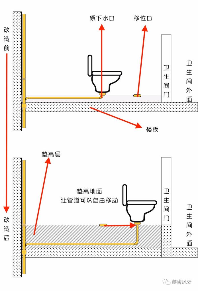

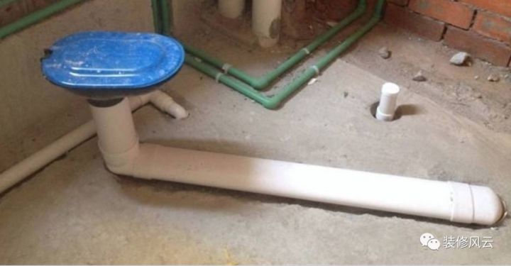

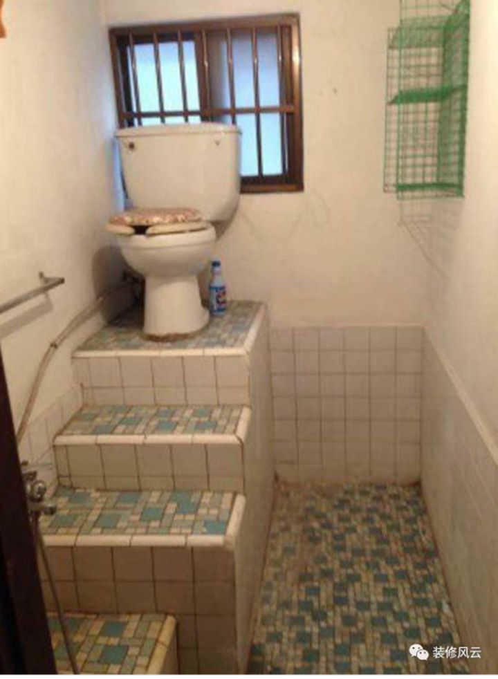

隔层移位方式四:抬高地面
要不,试试抬高地面。
抬高地面这一招,其实就跟同层排水差不多了,只不过管道都在地面,后期把这些管道埋起来的时候,卫生间地面会抬高一些。
从上面的示意图可以看到,抬高地面也是非常不错的马桶移位方式,移动距离基本上不会有太多限制,也不用开槽。
但这种方式,工程量很大,而且卫生间会比外面高出一截,很别扭。

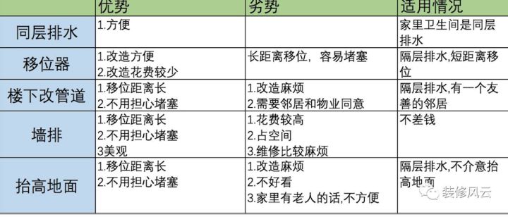

马桶要不要移位,还是要根据自己家的情况选择。下面这张表格,简单总结了各种移位方式的优势劣势,以及适用的情况。
总的来说,马桶移位,还真是蛮复杂的,相比不移位,移位产生堵塞的几率肯定是要大得多的,所以,能不改,就别改。遇到一些老房子,用的仍然是铁管下水,更是不要轻易改动,PVC管道改造只要用胶密封,基本就可以保证不漏,铁管要是重新改造,重新密封,就麻烦太多了…
