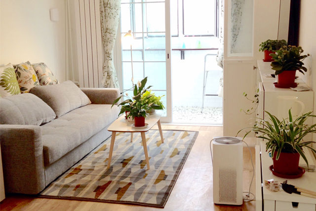

装修后的新家,是清新的法式风格:光线从阳台毫无阻拦地照进客厅,乳白的墙壁、淡黄的地板、浅色的家具……来做客的法国朋友,都连声称赞。
▲白天的客厅
▲夜晚的客厅

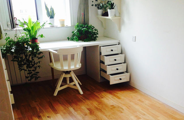

卧室也是工作室,把最好的窗边位置留给最重要的电脑桌,不论工作还是娱乐,都能感受到天色变化,再不会一不小心,就画到了深夜。
▲卧室的窗前
▲卧室窗前的电脑桌

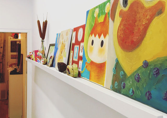

利用走廊长长的墙壁, PP摆上得意的画作和手工,来迎接客人。
▲走廊展示PP的作品

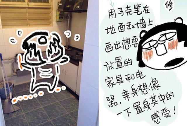

①「实地情景式虚拟测量」
这是PP自己命名的想象大法!
具体操作是:在地面和墙上,用马克笔画出想要放的家具和电器的位置,想象一下置身其中的感受,比如在客厅里,就假装自己躺在沙发上,想象电视就在眼前……
▲「实地情景式虚拟测量」

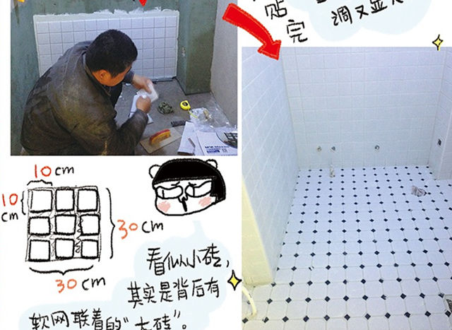

③ 计算瓷砖数量
常规公式是:需要铺贴的面积÷1块瓷砖的面积+少量损耗=瓷砖数量
但是,PP为了在玄关,拼出整块地毯的效果,要分别计算出「毯边」、「四角」和「毯子内部」不同花砖的数量。
▲地毯式小花砖的计算方法

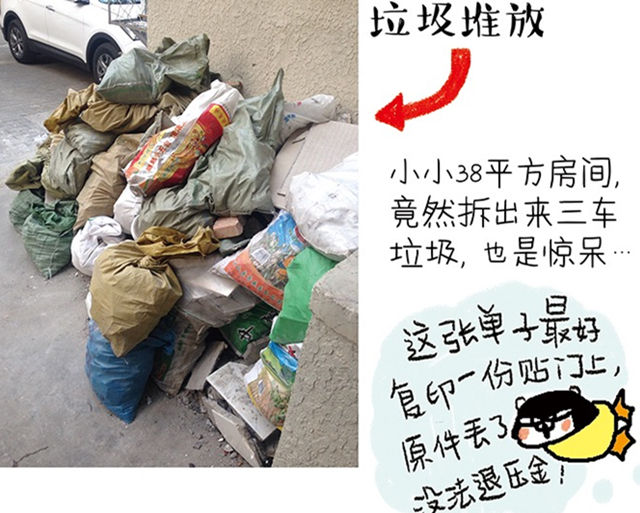

单子包括押金、垃圾清运、承重墙禁拆等条目:新小区的押金一般按房屋面积计算,每平方米几元钱;垃圾先堆在楼下指定位置,再由物业或工长派车运走,每车大概400元,PP家仅仅38平,就拆出了3车垃圾。
▲PP家拆出的垃圾

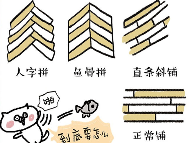

⑥ 地板拼贴方式
小户型想要显大,地板最好是正常直接拼!
虽然斜拼里的鱼骨拼和人字拼都美美哒,但是斜拼的地板,到墙边都要被裁掉一块,所以斜拼费工、费料,适合面积大的房间。另外,不同的拼贴方式,工费也不同,要向商家问清楚。
▲地板的几种拼贴方式

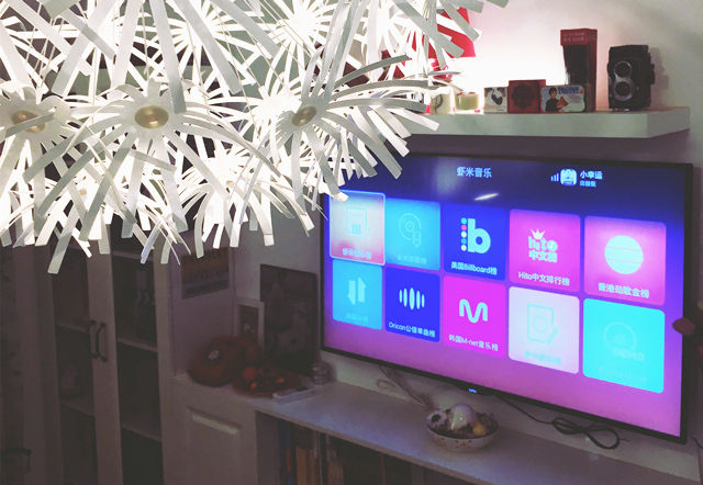

为了藏书,PP的电视柜也是书柜,比普通的电视柜高,因此电视插座要上挪,免得被书柜挡住。再记住电视尺寸,让插座正好藏在电视后面,不会有电线露出来。
▲电视插座的位置

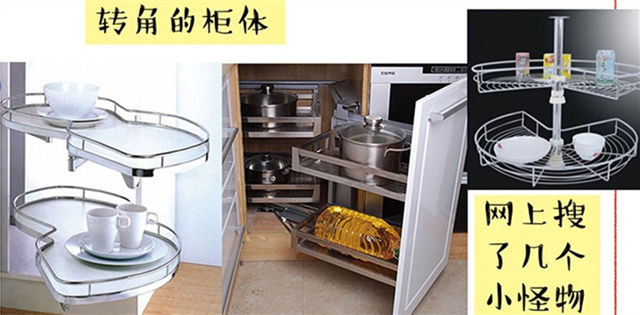

⑬ 拉篮
有下水管道和燃气管道阻碍的地方,不能做抽屉,可以做拉篮。
拉篮适合收纳零碎的瓶瓶罐罐,使用时旋转或者拉出。不过,国内的很多拉篮质量较差,要小心识别。
▲市面上的几种拉篮

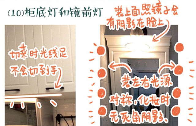

⑭ 柜底灯
吊柜下安装人体感应灯,手一伸,灯就亮,切菜时,光线足,不容易切到手。
色温3000~4500k的灯,光线温暖,为做菜带来好心情。
▲柜底灯(左)

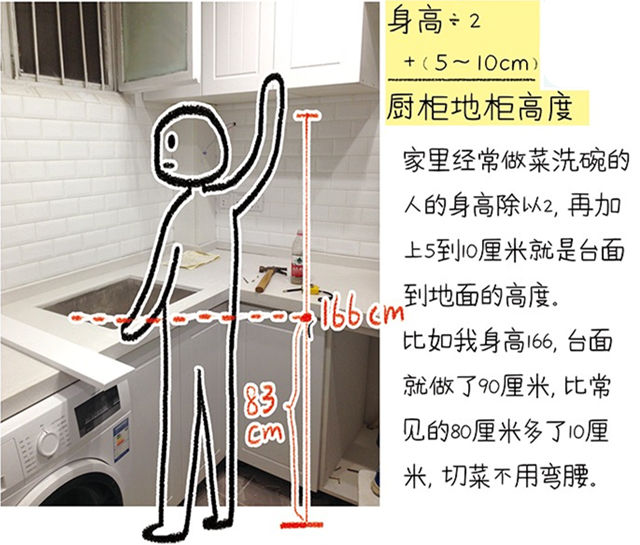

⑮ 台面高度
家里常做饭的人身高除以2,再加5~10cm,就是橱柜台面到地面的高度。
PP身高166cm,台面做成90cm,比常见的80cm稍高,让她切菜时不必弯腰。
▲人身高与台面高度的关系

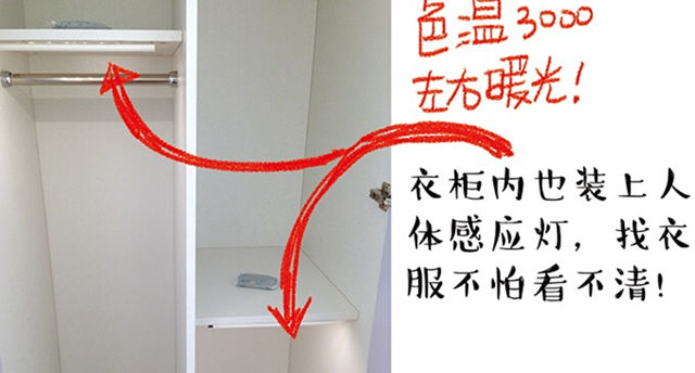

⑲ 衣柜灯
衣柜里也安装即开即亮的LED红外线感应灯。
▲衣柜里的感应灯

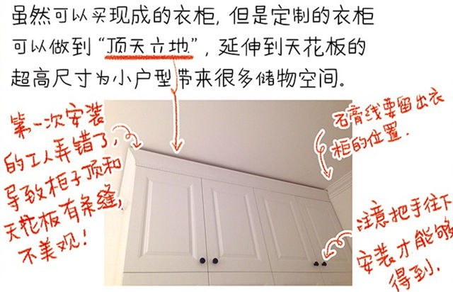

⑳ 顶天立地柜
延伸到天花板的超高尺寸衣柜,收纳力强,是小户型的福音。
在铺好地板以后,也要请衣柜师傅复尺,精确测量地板到天花板的高度;安装屋顶的石膏线时,记得留下衣柜的位置。
