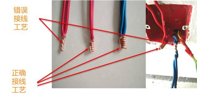

接线工艺对比
▲错误接线:老式拧麻花接线方法,容易导致接触不良,打火,轻则烧毁电器,重则引发火灾。正确接线:应缠绕5圈以上使电线接头处更紧密成一整体。
标准施工工艺呢就是中间这3个,线径绕5圈半以上,然后扎头弯过来,你看这个麻花,也就拿手扭一下,拿手扭一下,后期肯定会出现安全事故。大家可以右边这个图呢,线管没在线盒里,也没有用锁扣,电线扭曲。国家规范是线管和线盒要使用锁扣来链接,强电和弱电要分开30公分,防止信号干扰。
