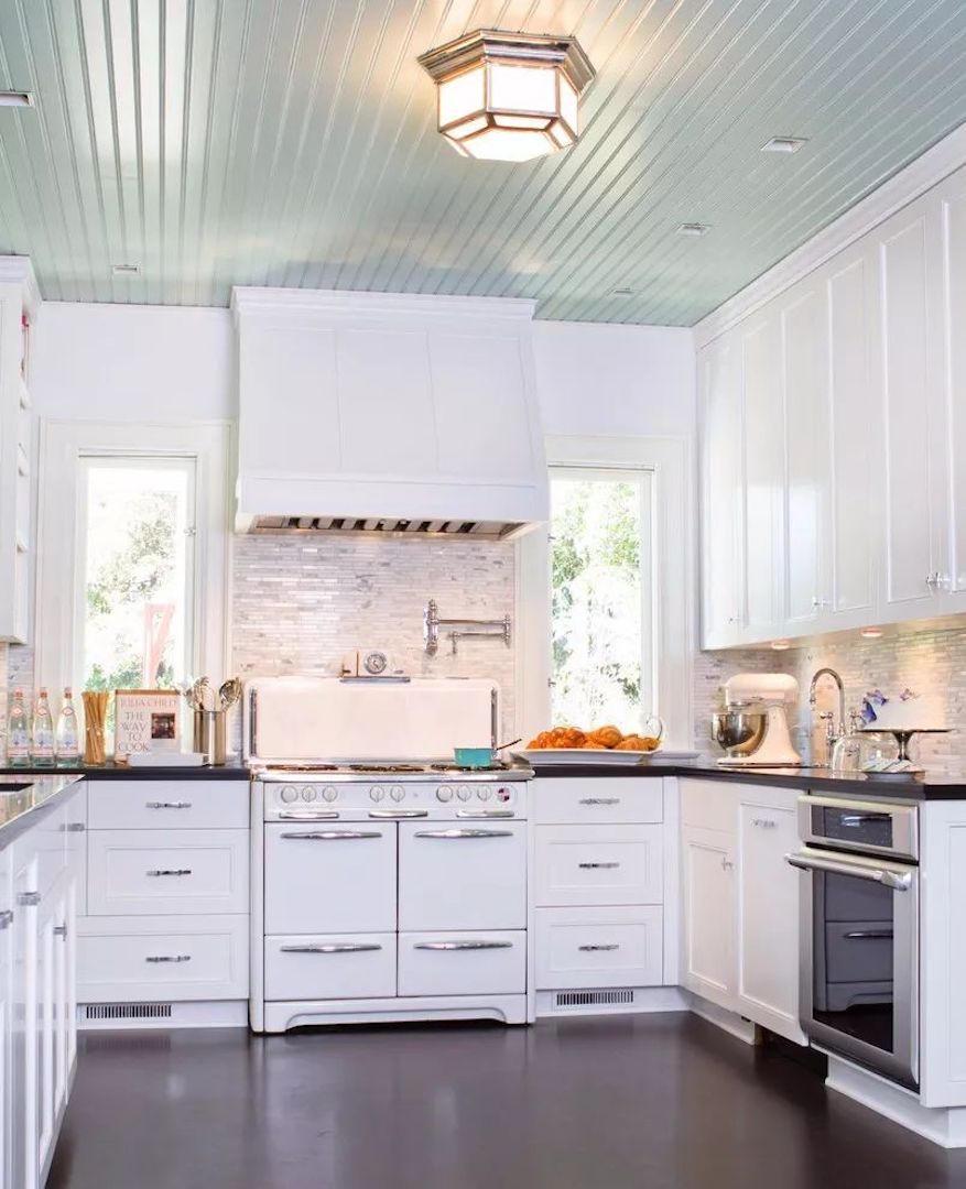

除了集成吊顶,也有不少的家庭在尝试其他方式,比如石膏板吊顶、生态木吊顶、桑拿板吊顶等。

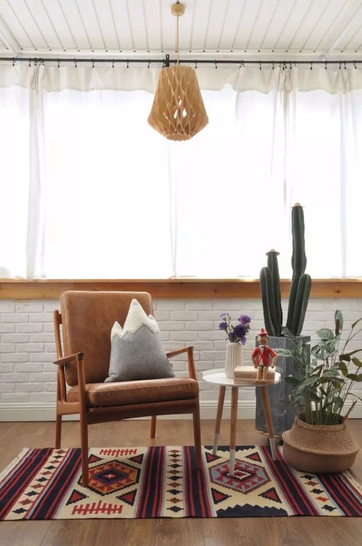

生态木吊顶近两年也很火,也叫塑木吊顶,说是“木”,其实是将树脂和木质纤维材料及高分子材料按一定比例混合,经高温、挤压、成型等工艺制成一定形状的型材,是人造木。
因为是人造材料,可以在防水、防蛀、防腐、保温隔热这些方面做得很好,板材造型一般做成立体的,模仿木条拼接的效果。一般用在阳台比较多,但厨卫也不是不行。
桑拿板就是真木材了,和石膏板一样,本身不耐水,一定要经过防水处理。像阳台那种不太潮湿不太脏的环境,可以刷木蜡油之类的开放涂料,有一定防水防污作用,又保留木材本身的纹理会很好看,厨卫的话,建议谨慎选择,如果要用的话,记得刷防水漆。

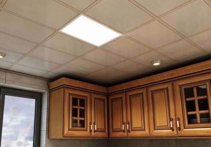

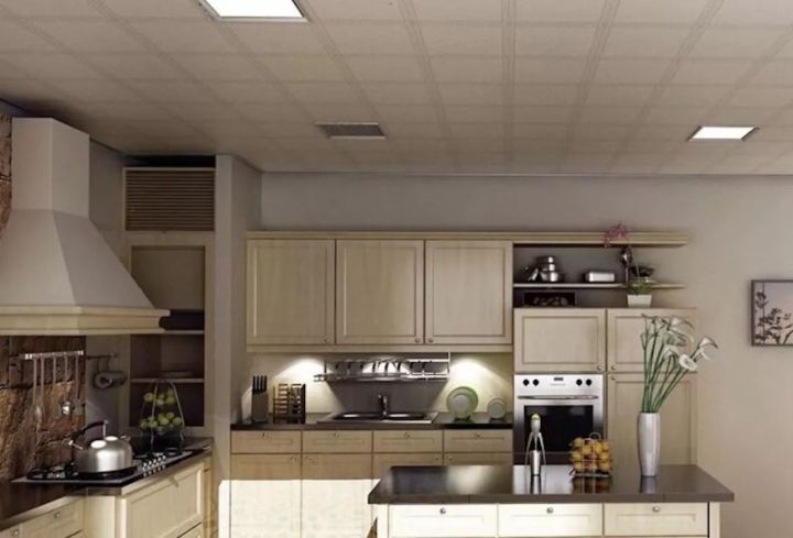

集成吊顶
所谓集成,就是将厨卫需要塞进去的那些电器,比如灯、排风扇等,做成模块,集合在吊顶里。

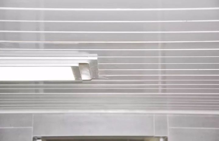

集成吊顶的材质有很多,但目前使用得比较多的是铝扣板。
■ 集成吊顶的优势
1、集成吊顶使用的材料,一般表面都会做一些喷漆、覆膜的处理,所以它比较防潮、耐污。很合适厨卫这种经常有水汽和油烟的地方。

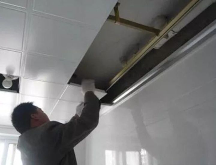

2、集成吊顶安装比较简单,后期如果需要更换、调整和检修,也很方便操作。
■ 选购及价格

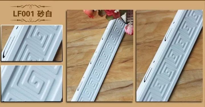

1、集成吊顶属于主材类,一般商家会按照平米来报价。报价差异比较大,但大多报价会集中在120-200元/平米这个区间内。
2、集成吊顶由扣板(一般是铝扣板)、龙骨(主、附龙骨)、边条、电器模块组成。商家的报价一般是不包括边条的,边条的价格一般按米算,一般10-50元/米。
虽然价格按照米来算,但商家是按照“根”来卖边条的,比如经过商家的测量,你家需要10米边条,一般边条的规格为3米/根,这时候,你就需要购买4根边条。正常情况下,一平米需要用两米边条,大家可以算下自己家的厨卫会用到多少边条。
■ 安装要注意的
集成吊顶的安装都是厂家来弄的,需要你操心的不多,你需要关注的是顺序。厨卫这些空间,工序多且复杂,一旦搞错顺序,会给施工增加不少的麻烦,加钱、延期都有可能。

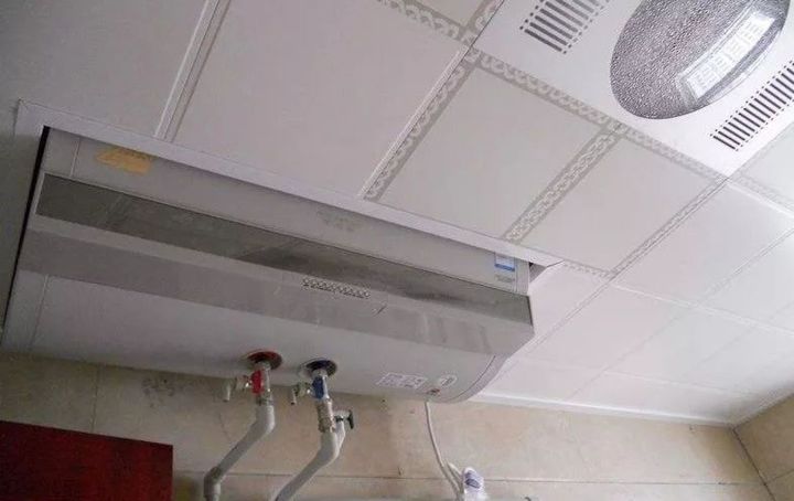

1、热水器问题:如果想要将电热水器安装在集成吊顶的里面的话,需要先安装好热水器再吊顶。如果想要把热水器安装在吊顶下边,就先安装吊顶再安装热水器。
2、厨房的油烟机烟管要提前安装。把油烟机的烟道放在吊顶里面最好,这样更美观。当然,如果你家使用集成灶,或者你的烟机排烟管从阳台玻璃上开孔,就不需要担心这个问题。

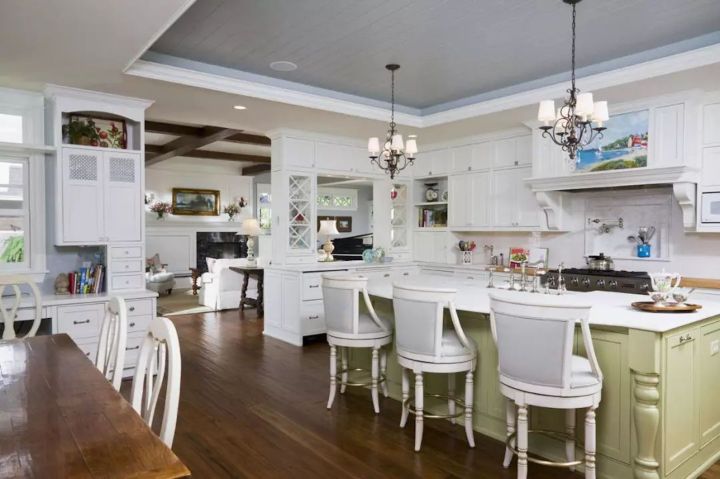

集成吊顶虽然好,但耐不住颜值低,而且因为材料的问题,往往会跟屋子里面整体的装修风格有出入。比如下面这样的:
特别是在开放式厨房这种一眼就能望到全貌的地方,甚至有“惨不忍睹”的感觉,这时候,人们就把目光投向了石膏板。
石膏板做的吊顶,能跟房间的整体风格融合,会好看很多。
