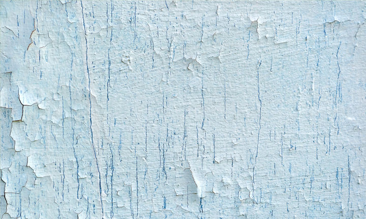

首先,不管原墙面是乳胶漆、壁纸还是腻子,只要存在开裂、起皮、发霉等问题,就必须铲除。

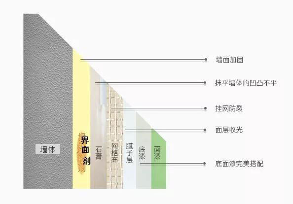

想要弄明白这个,首先要对墙体结构有一定了解:
墙体,就是咱们常说的毛坯,通常很毛糙,参差不齐。
水泥层,加固墙体,顺带对墙面找平。
石膏层,一般抹了水泥砂浆,墙面也还不太平整,所以需要再用石膏做一次找平。
腻子层,腻子是刷乳胶漆、贴壁纸的基础,也带有找平的作用。腻子必须得是耐水腻子,不是耐水腻子的,必须铲掉重做。
饰面层,就是乳胶漆、壁纸这些,是整个墙壁的最外层。

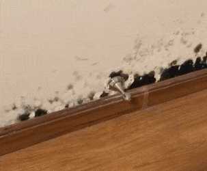

我们看到的墙面开裂、起皮、发霉等问题,虽然只是发生在表面。但是就跟人的皮肤一样,表面出了问题,原因可能在内部。

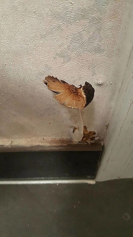

▲壁纸发霉长蘑菇
所以,想知道是只铲除表面,还是一铲到底,需要先对墙体进行诊断。知道问题出在哪里,才能对症下药。

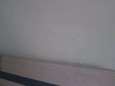

如果只是局部起皮、裂纹,并且腻子是耐水腻子,则不用完全铲除。只需要铲除原来的墙面漆或者壁纸,用钢刷和砂纸打磨墙面,然后刷乳胶漆或贴壁纸就可以了。

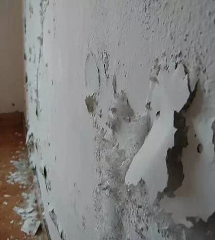

如果严重开裂,或者大面积空鼓、渗水、发霉,说明问题根本不在表面,可能整个墙体都出了问题。这种情况,不要犹豫,铲到底,重新做。

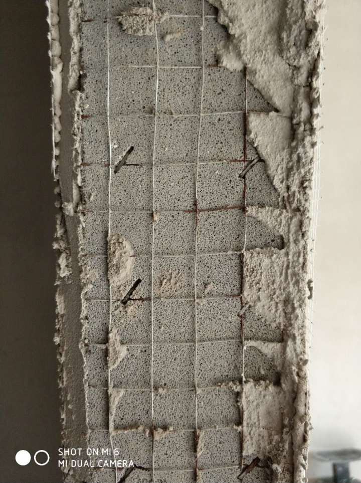

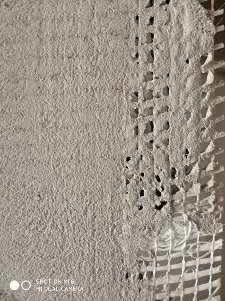

墙面出现重度开裂的情况,说明墙体本身质量不太高,可以先挂钢丝网用水泥抹平,然后再挂网格布用石膏找平,最后刮腻子,这样就可以增加墙面的使用年限。
▲钢丝网
▲网格布
如果墙面渗水、发霉严重,可能墙面抹灰质量不达标,也可能是砌墙的砖块渗水率过高不合规范。最好重做一下防水。

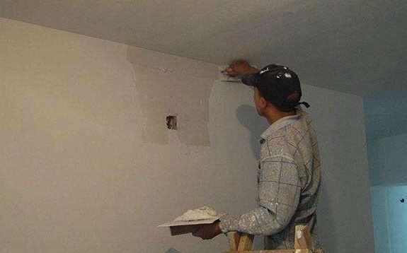

铲掉之后,要用腻子修补找平,等腻子干了之后再刷漆。
▲刮腻子
