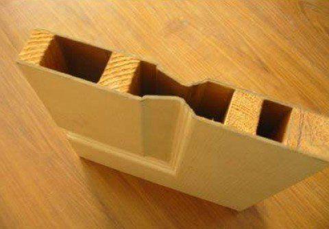

上图:实木复合门的龙骨框架
上图:门横截面细节示意图

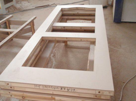

第三步:扒掉覆面板,门最原始的样子
可以看到门框+门芯料(门中间的填充料)。
上图:实木复合门裸门框
上图:实木复合门组装示意

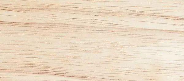

实木门缺点也很明显:价格较贵、市场混乱,比如橡胶木说成橡木,只是名称里有相同的字,实际毫无关系。
上图:橡胶木纹理
上图:橡木纹理

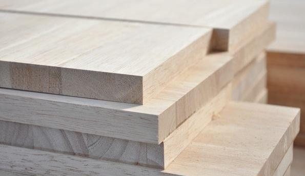

大家要留意一种最常见的假实木门——指接板实木门,跟真正的实木门不一样。
这种是以实木指接材做成,降低了成本,也能防止变形,圆了很多人的实木梦(价格一般在2000到3000)。
上图:指接板

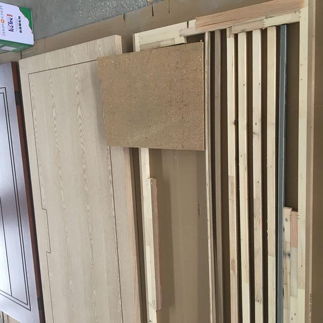

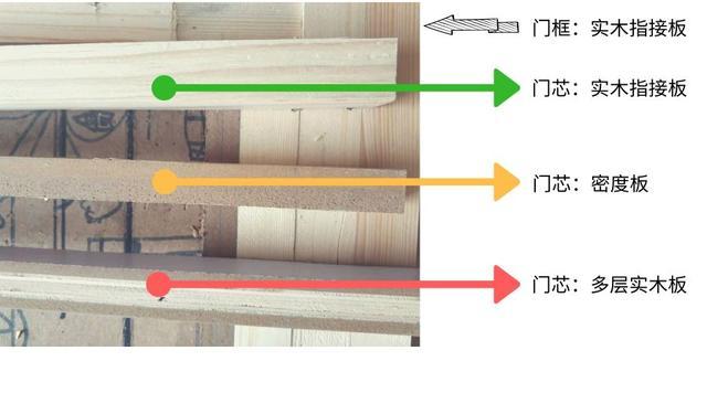

实木复合门的门芯是用各种板材填充的。
上图:实木复合门填充物示意1
上图:实木复合门填充物示意2
上图:几种填充材料细节对比
说说几种门芯料(木门填充料):
① 实木指接板:实木复合门比较好的填充用料。
② 多层实木板:也叫胶合板,差一些。
③ 密度板:工程门用的比较多,便宜;结实和环保差点事儿。
④ 桥洞力学板:隔音好,环保和硬度不如指接板。
⑤ 方钢:为了防止变形,门扇超过2.1米在门框左右内侧多加2根方钢,用来加固木门。

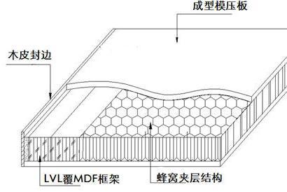

上图:模压门结构示意
上图:模压门的门板

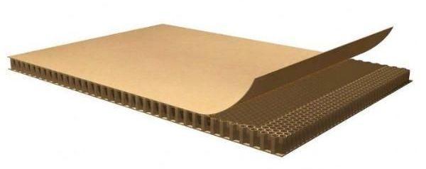

模压门有的中间填充蜂窝纸,大部分是空心的——敲上去蹦蹦响,门体很轻。
上图:空心模压门剖面
上图:填充蜂窝纸示意
模压门结构简单,款式少,便宜,非常经济实用,但不耐磕碰,手感较差,不如实木门隔声效果好,木门档次低。

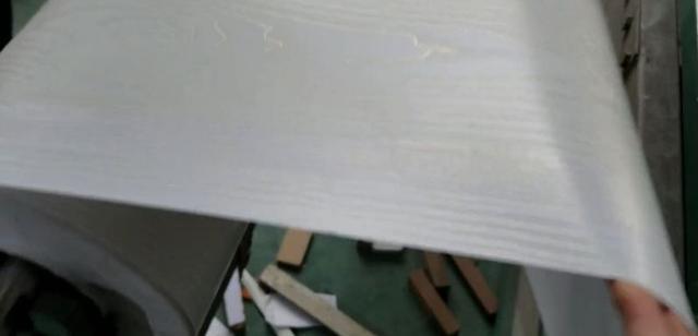

通常手法是PVC压膜,就是把一层PVC塑料膜通过高温高压的条件固定在板材的表面。
上图:免漆门的PVC贴纸
上图:机器吸塑后的免漆门板

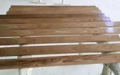

如果你追求实木纹理效果的,那么就要用清油,要先贴实木皮再刷清油。
上图:刷了清油的木制品在车间晾干
如果你追求纯色效果,那么就要用混油。
上图:清油和混油的效果
需要注意的坑点:
清油对涂刷工艺要求更高,通常3遍底漆+2遍面漆+2遍打磨,共7道工艺,这样做出来更逼真,效果更好。
小工厂小作坊会减少刷的遍数或用差一些的漆,这样品质效果和环保会差些。

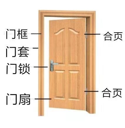

木门的配件主要有门套、锁具、合页、门吸、密封条等。
上图:门的配件示意

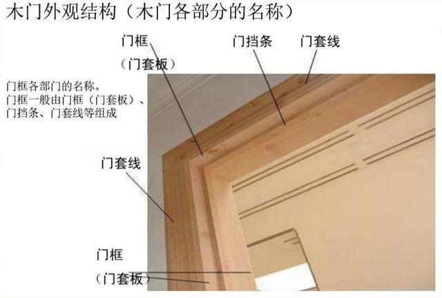

门套:门框的延伸,有的门套不需要门,而是独立安装在墙壁门洞上,叫做「垭口」。

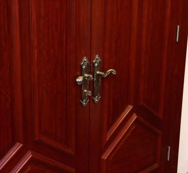

门锁:材质方面有太空铝、不锈钢拉丝等,可以根据自己审美选择,卧室可以考虑静音锁。
上图:静音锁

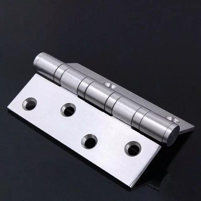

合页:门通常安装2个合页就可以,如果太高,超过2.3米,最好放3个合页。
好合页是不锈钢材质,厚度达到3mm,表面加工精致,无刃口,转动灵活。
上图:不锈钢合页

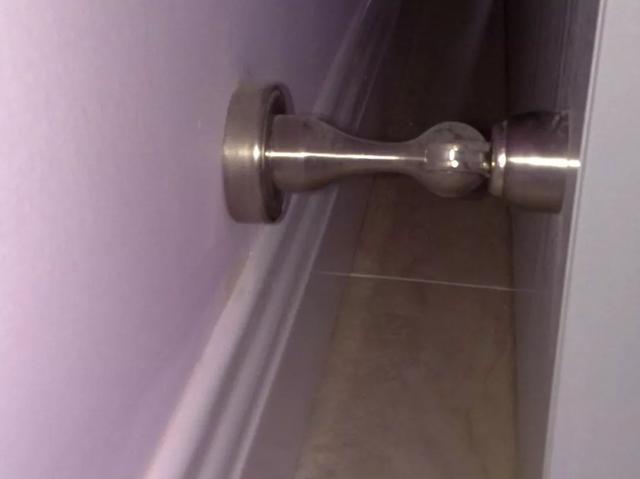

门吸:也叫门碰,是门页打开后吸住定位的装置,以防止风吹或碰触门页而关闭。
门吸有墙吸和地吸两种,可以根据家里的情况选择。
上图:墙装门吸
门吸最好也选择不锈钢材质的,而且质量不好的门吸容易断裂,所以购买时可以使劲的掰一下,如果会发生形变,就不要购买。
要注意,有的时候使用墙吸只能安装到踢脚线上,这样长久使用很容易把踢脚线给拽下来,这种情况最好选择地吸。

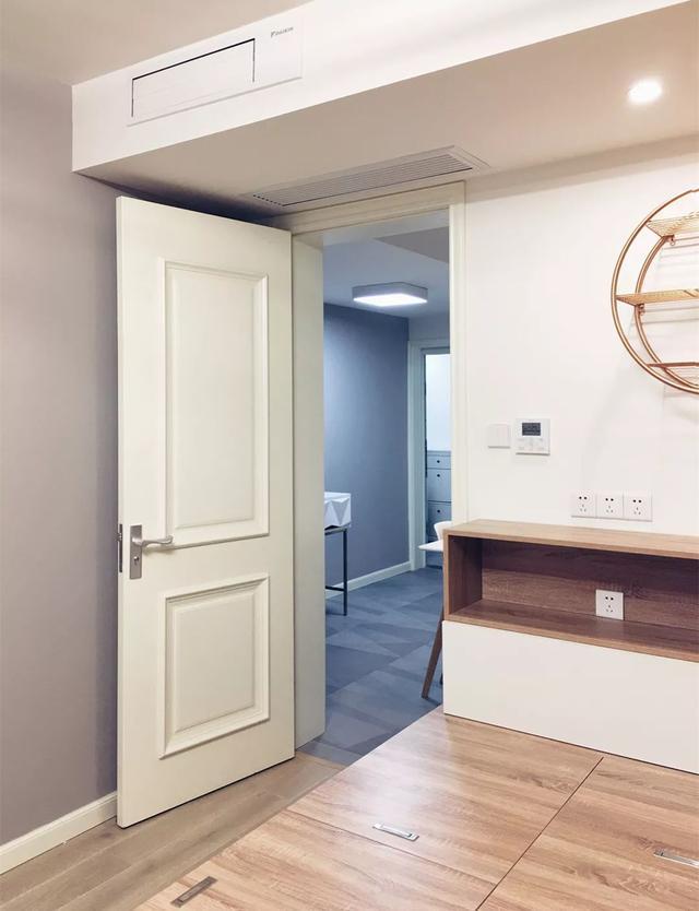

卧室门:更强调私密,所以大多数均采用板式门,宜选用温馨自然、线条优雅的门型,这种门给主人以安静、安全感。
上图:卧室门

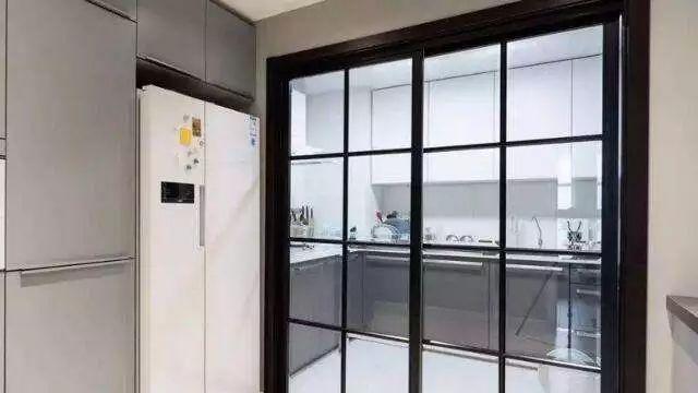

厨房门:适合选用喷砂、磨砂图案、半透光的半面玻璃门,可以做穿视,也可以做半穿视,
浴卫门:只能透光不能透视,装双面磨或深色雾光玻璃。
上图:厨房门

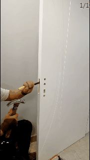

像门锁,合页都是现场安装
只有个别锁体需要工厂开好。在安装时,工人现场掏锁眼,这样误差更小,更精准,
有的品牌,因为没有足够的熟练安装工人,采取的工厂统一掏锁眼。
掏锁眼流水化作业,不会具体参考每户的设计图纸,可能在对称、位置等会跟实际效果有误差。
木门送到家里后,安装前一定要检查,打锁孔,装合页,可以看出门页的内部结构,狠点的,把门页底部侧边刮出一片,可以看出是否用了胶合板。门框可以从切面看出是什么料。如果不对,再向商家索赔。
